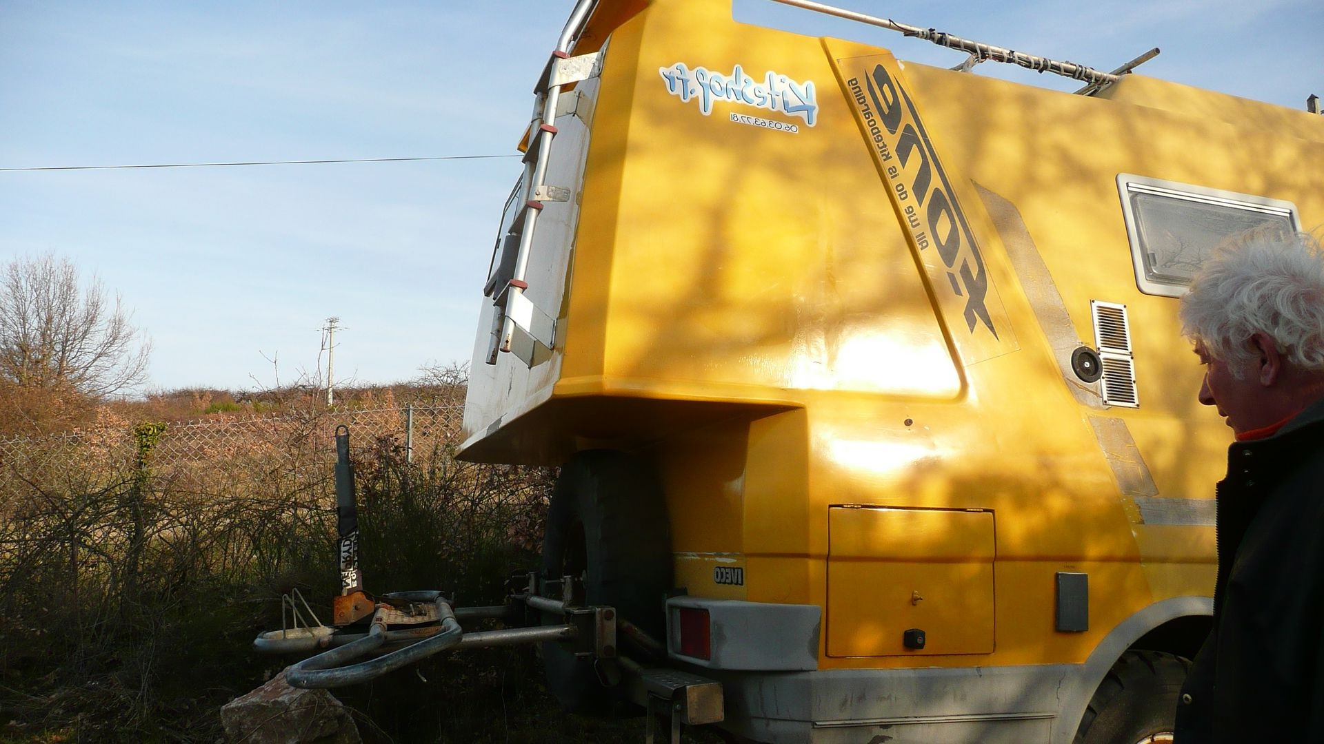

Est-ce que quelqu’un connaît ce camion ? Je suis très intéressé par le système de tiroir slide de l’arrière de cellule.
Il était à vendre sur Facebook, j’ai essayé de contacter le vendeur en vain.
Polo
- Voyeur
- Messages : 47
- Enregistré le : 21 nov. 2017 13:11
Re: Le 85-150 ti de Camperland
Je ne connais pas ce camion ni son vendeur mais pour les systèmes de slide out tu peux essayer de contacter Jonathan Chassord sur Facebook, c'est son domaine (entre autres).
Et à tout hasard aurais tu la ref des roulements pour la poulie de tension de la courroie alternateur/compresseur ?
Merci.
Merci.
- Messages : 3735
Dans ce cas précis, quel est l’intérêt du slide out ? Ça dégage un volume vide et améliore un peu l'accès pour faire le lit...

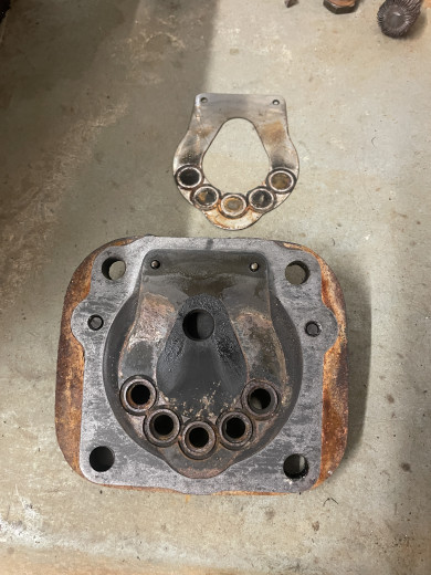

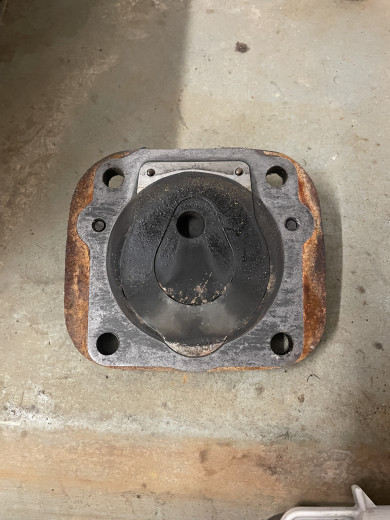

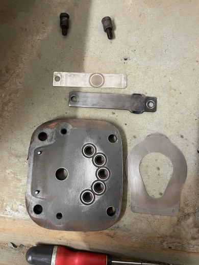

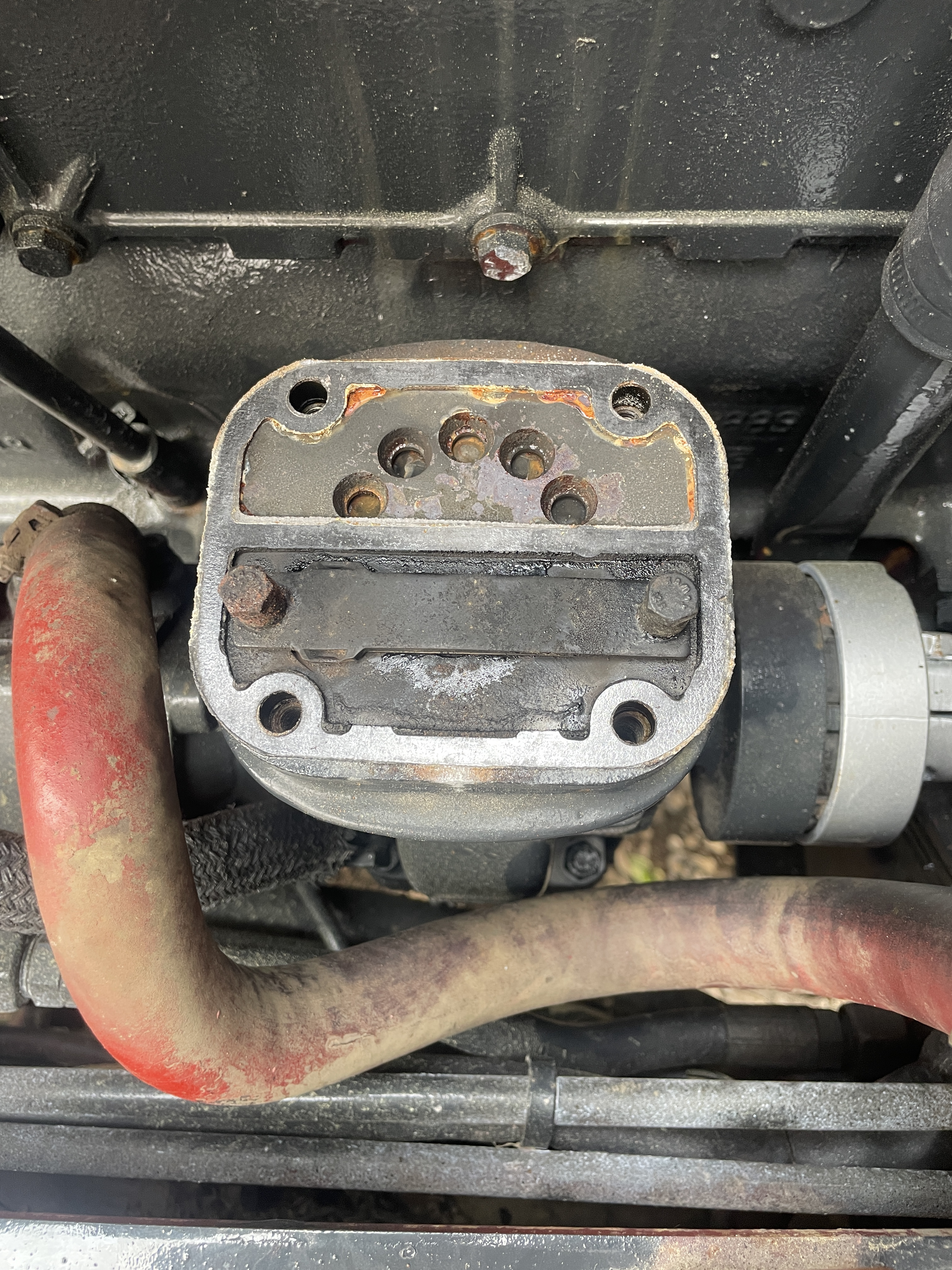

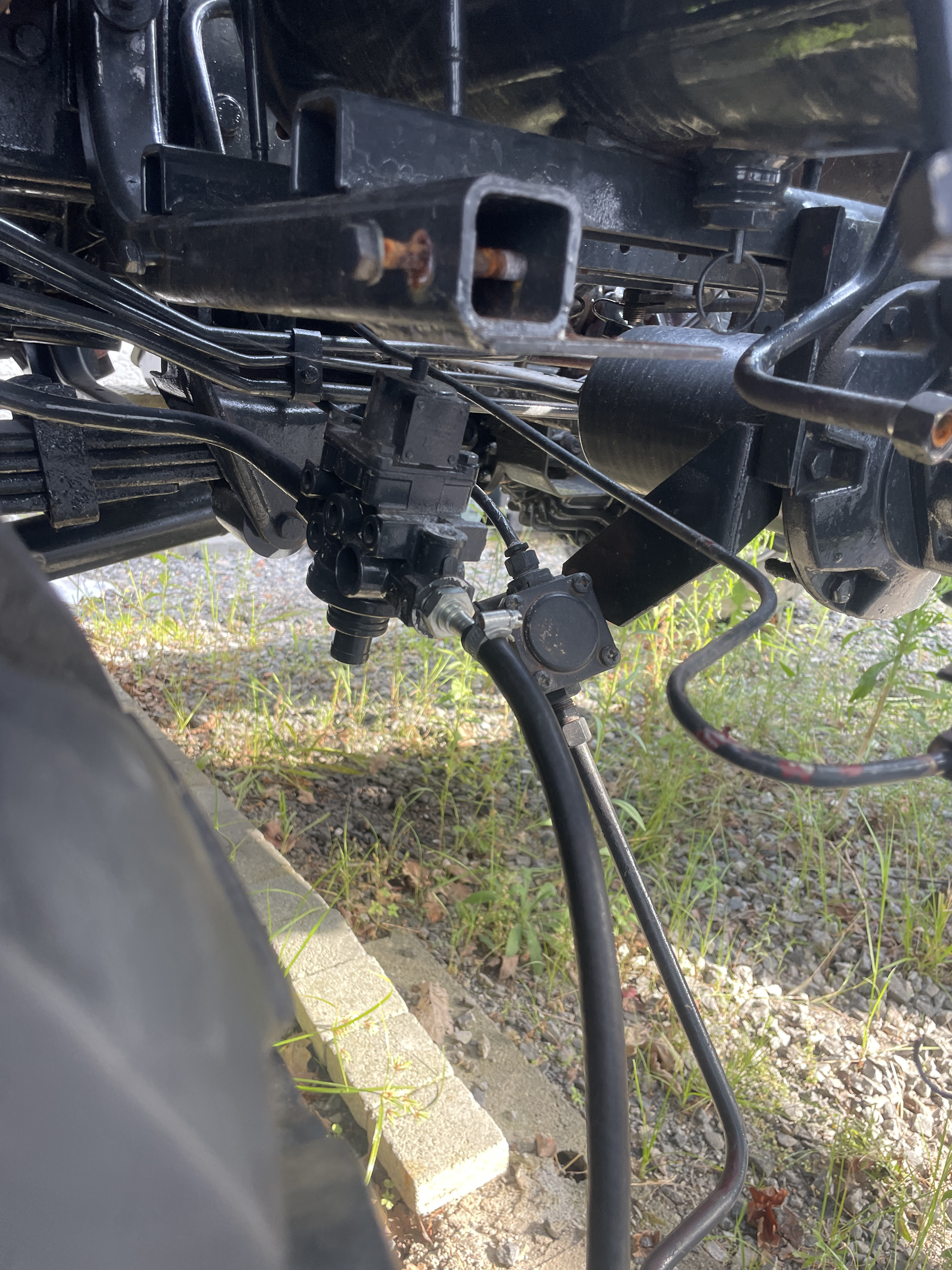

Re bonjour à tous,
Je suis de retour
et comme tout vieux camion qui dort, comme veut la tradition, mes freins arrière dont bloqué…
Alors je ne vient pas me plaindre, je viens simplement vous montrer ce que j’ai fait. Un peu comme « un tuto » sans aucune prétention.
Du coup, le moteur démarre au quart de tour nickel
et là, ça se gâte.
La pression d’air ne monte pas et le temoin rouge reste allumé.
Alors je me dis, les clapets de la culasse de compresseur sont oxydé et donc plus étanche. Par logique, pour s’assurer d’une bonne production d’air, on contrôle le poumon. Une fois propre, on repose
Je suis de retour
Camperland
- Outilleur
- Messages : 43
- Enregistré le : 17 avr. 2023 12:45
- Type de véhicule : Renault 85-150 TI 4x4 JP1A12S8 2850
Une fois remonté, pas mieux

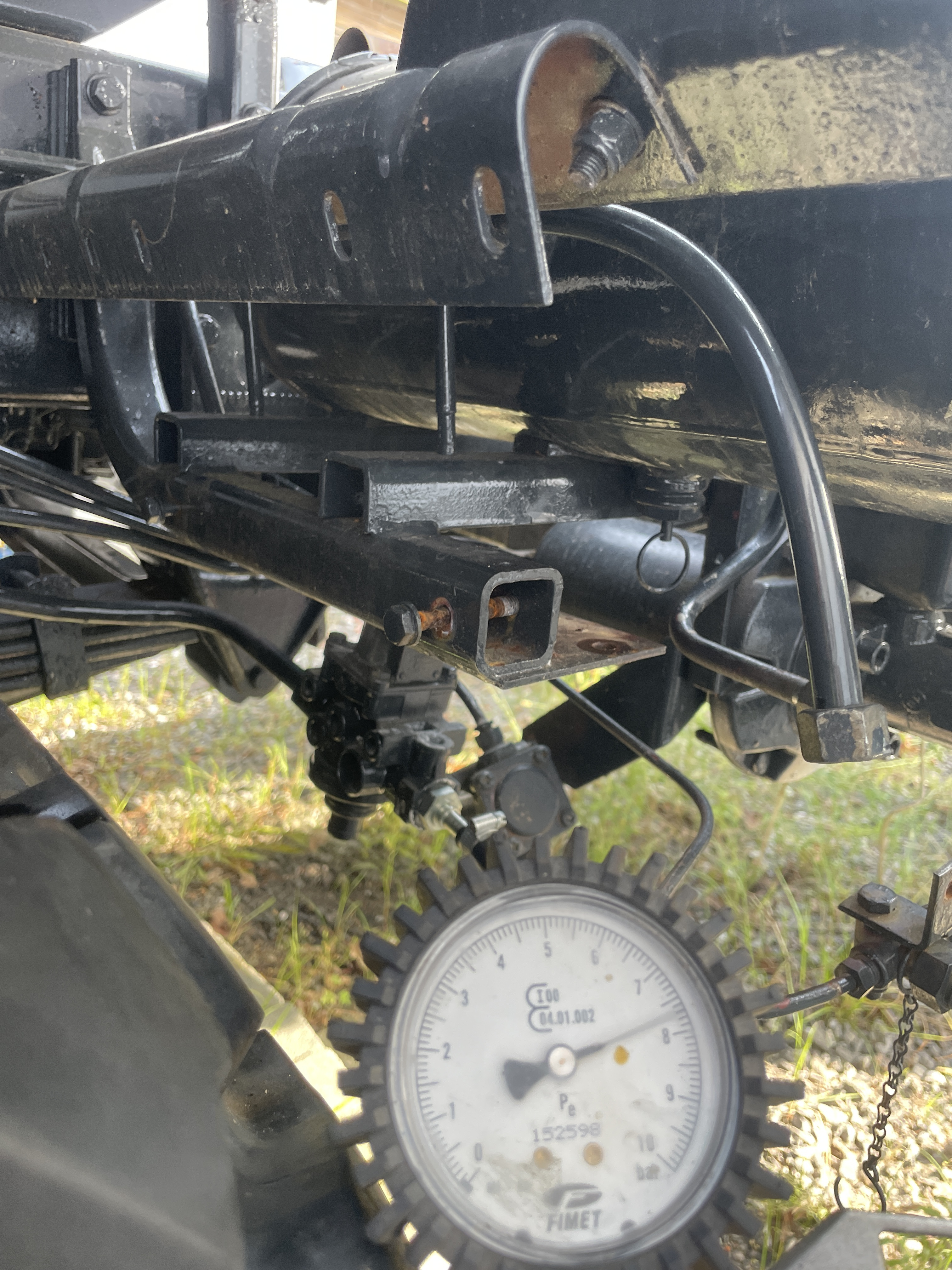

Je me rends compte que la bouteille de frein placée vers l’avant a de l’air mais pas celle de derrière, mais il me manque également l’asservissement pneumatique, ce qui veut dire pas de volet étouffoir échappement, pas de blocages etc…
Du coup, je déconnecte les sorties de la vanne 4 voies et là, pas d’air. Du coup, je dépose la vanne, la démonte et me rends compte que quelques particules de rouille viennent boucher les clapets antiretour a l’entrée de la vanne. Nettoyage et repose.
Ce coup ci c’est bon, j’ai de l’air et récupéré les commandes.
Ça ne marche toujours pas
Ok il y a de l’air, mais combien
Alors je fait ce petit montage avec une valve de roue de voiture et ce gonfleur. Au fait, il y a un an, lors de l’arrêt du camion, j’avais remplacé les 2 régul, le dessicateur et la vanne 4 voies.
Pour le moment, le système pneumatique est opérationnel, en revanche, ayant laissé le chassîs a poil, les garnitures se sont collé…
Donc prochaine étape, dépose des tambours.

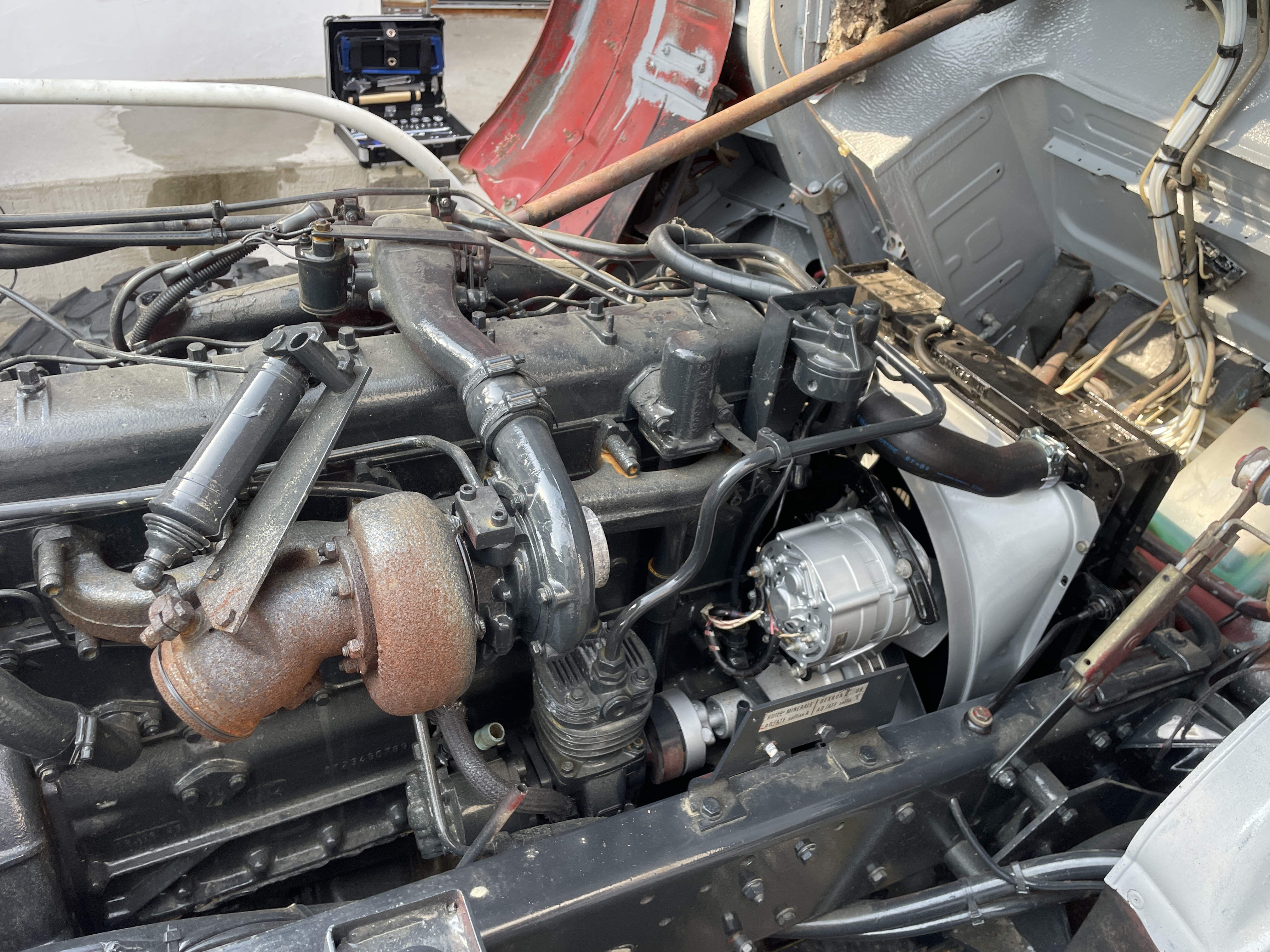

Voilà pour aujourd’hui, sinon voici le moteur remonté avec le radiateur propre et les courroies neuve
Dites moi si les descriptions vous plaisent ou pas.

Me revoilà
Après avoir règlé quelques autres priorités du quotidien, je me reconsacre à ce camion.
Concernant l’alternateur, c’est un modèle Bosch 24v 150A récupéré sur un moteur industriel d’occasion, j’ai dû modifier les supports et le bras de tension, rien d’exeptionnel.
Pour faire suite à ma panne du circuit pneumatique, moteur tournant, j’ai pulvérisé du WD40 à l’aspiration du compresseur, j’ai l’impression que ça fait beaucoup de bien. Tout le monde sait qu’un vieux camion arrêté se rends malade. A l’avenir, je vais intégralement passer les tuyaux en polyamide. Pas de corrosion, plus facile à réparer sur la piste.
Au delà de ce soucis, mon frein de park était bloqué à cause d’un frein collé. J’ai décoller le tambour, au passage un ressort de machoire était cassé… Du coup j’en profite pour retaper cet endroit.
Si vous êtes interressé, je peux faire un tuto sur le démontage/remontage freinage Arrière.
