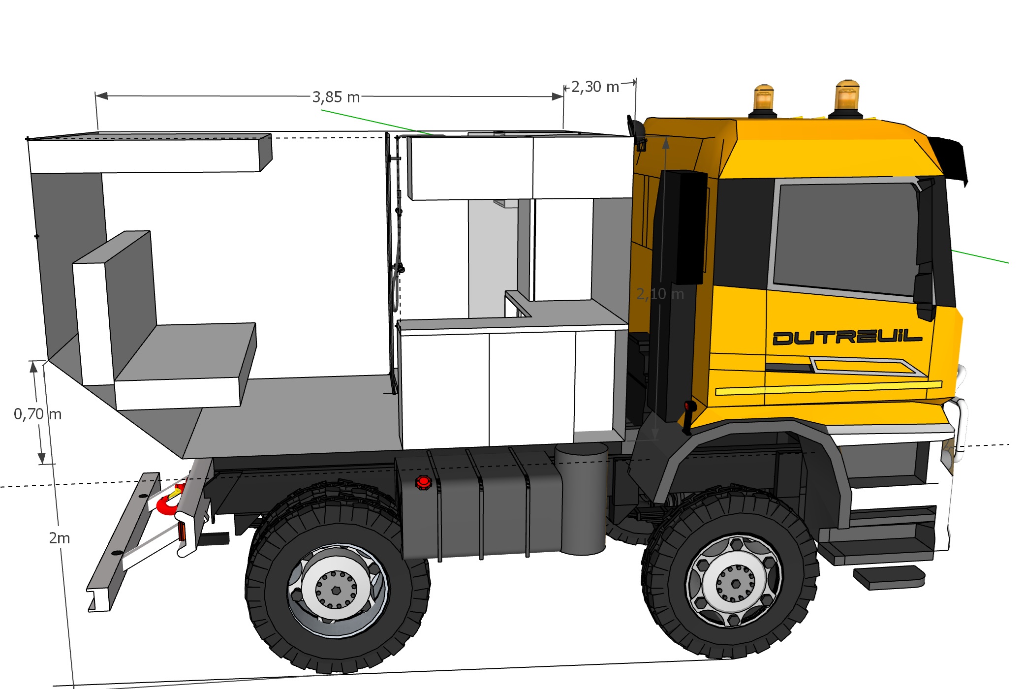

Concernant le porte à faux, il est possible d’augmenter la longueur de la cellule « autant que l’on veut «  à condition d’être à plus de 2m par rapport au sol. Bien sûr, c’est du bon sens de ne pas rallonger de 3m…
ok, vraiment ? faudrait qu'on retrouve le texte de loi en question et qu'on se l'encadre quelque part :roll:

c'est toujours bon a prendre d'avoir des infos fraiches et de sources "sures"
mais déjà il y a un truc dans la logique d'explication que je ne suis pas: si c'est a partir de 2m qu'on fait ce qu'on veut, ça veut dire qu'a 1m99 tu es encore tenu de ne pas dépasser le porte à faux autorisé... mais dans ce cas sur ton shéma tu es toujours dans cette cote alors... ce ne serait donc pas un pan coupé te permettant d'aller au delà ?
Camperland wrote: 08 Dec 2024 17:14 ...
Pas le choix du pan coupé puisque le porte à faux est ridicule
Camperland wrote: 08 Dec 2024 17:29 ...
Concernant le porte à faux, il est possible d’augmenter la longueur de la cellule « autant que l’on veut «  à condition d’être à plus de 2m par rapport au sol. ...

si cette regle est effective je me serai dans ce cas attendu a voir un pan coupé démarrer a 2m de haut, pas finissant a 2m...
pan coupé ou même décroché comme on a pu le voir sur certains véhicules comme celui ci mais ou là par contre il n'était clairement pas au delà des 2m de haut.

ton raisonnement est logique, on verra quand je lui poserai la question

quoi qu'il en soit dans ton cas si la cote horizontale de ta cellule correspond a ton porte à faux autorisé tu n'auras pas de soucis, mais ça voudrait juste dire que ce pan coupé n'est pas justifié par le besoin de dépasser cette cote au dessus des 2 metres comme tu le suggérais. et si au contraire tu es au delà de cette cote, ça veut dire que tu y es aussi en dessous des 2m... peut être qu'a 1.80 tu es dans les clous de la regle que tu suggeres mais ce serait juste étrange de déroger pour gagner si peu, c'est surtout ça que je trouve étrange dans l'enchainement de l'explication de la raison du pan coupé pour contourner le problème du porte à faux admissible.

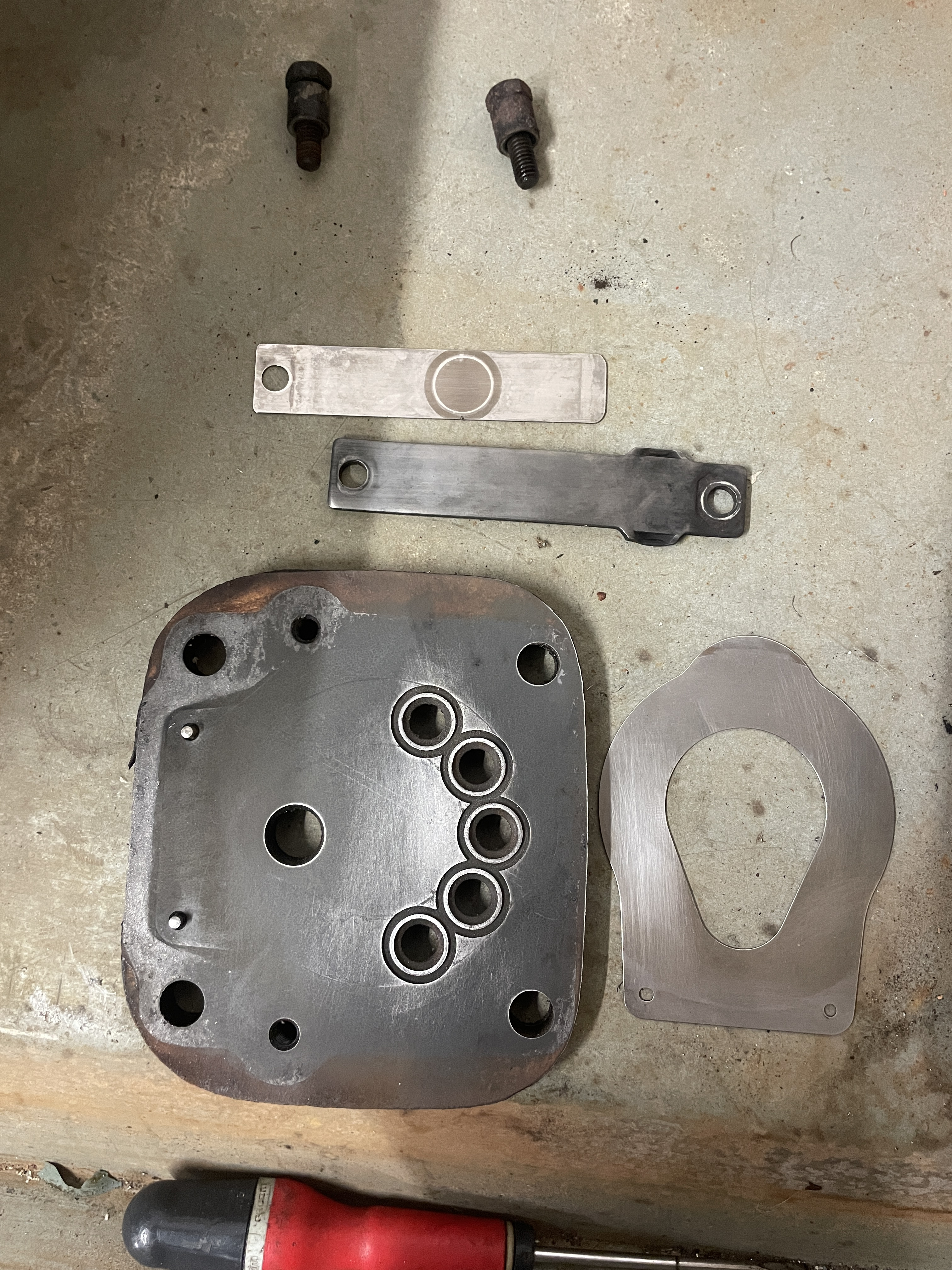

Je suis de retour🙄 et comme tout vieux camion qui dort, comme veut la tradition, mes freins arrière dont bloqué…
Alors je ne vient pas me plaindre, je viens simplement vous montrer ce que j’ai fait. Un peu comme « un tuto » sans aucune prétention.
Du coup, le moteur démarre au quart de tour nickel🤟 et là, ça se gâte.
La pression d’air ne monte pas et le temoin rouge reste allumé.
Alors je me dis, les clapets de la culasse de compresseur sont oxydé et donc plus étanche. Par logique, pour s’assurer d’une bonne production d’air, on contrôle le poumon.
Une fois propre, on repose

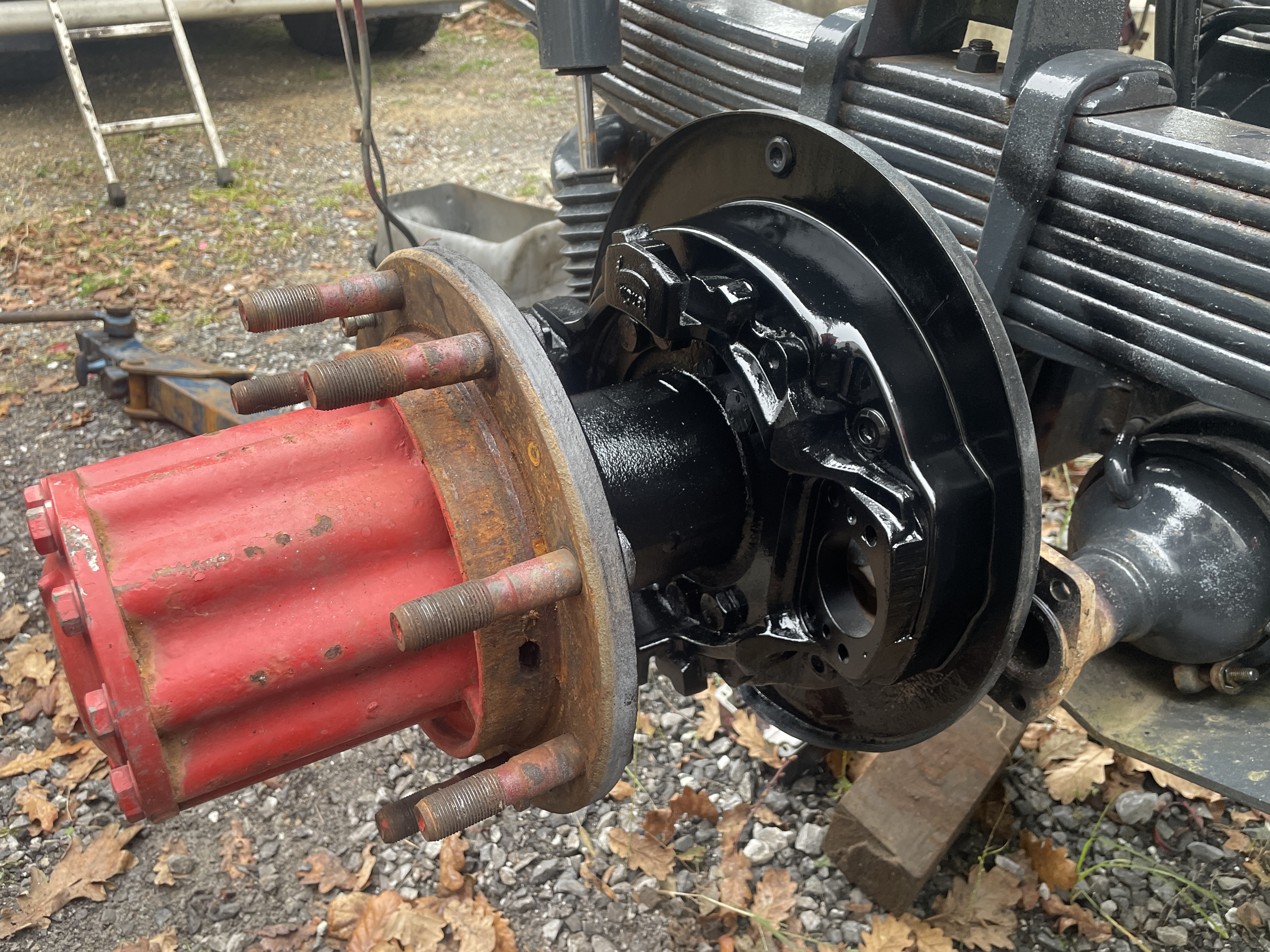

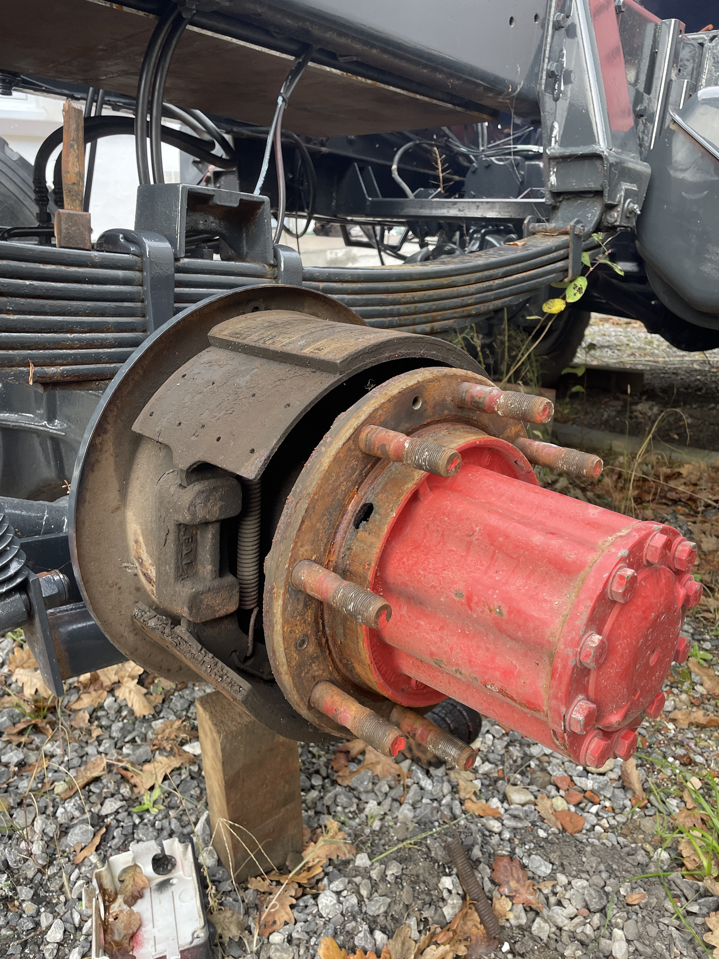

Au delà de ce soucis, mon frein de park était bloqué à cause d’un frein collé. J’ai décoller le tambour, au passage un ressort de machoire était cassé… Du coup j’en profite pour retaper cet endroit.
Avant
Avant
Après
Après
Si vous êtes interressé, je peux faire un tuto sur le démontage/remontage freinage Arrière.
