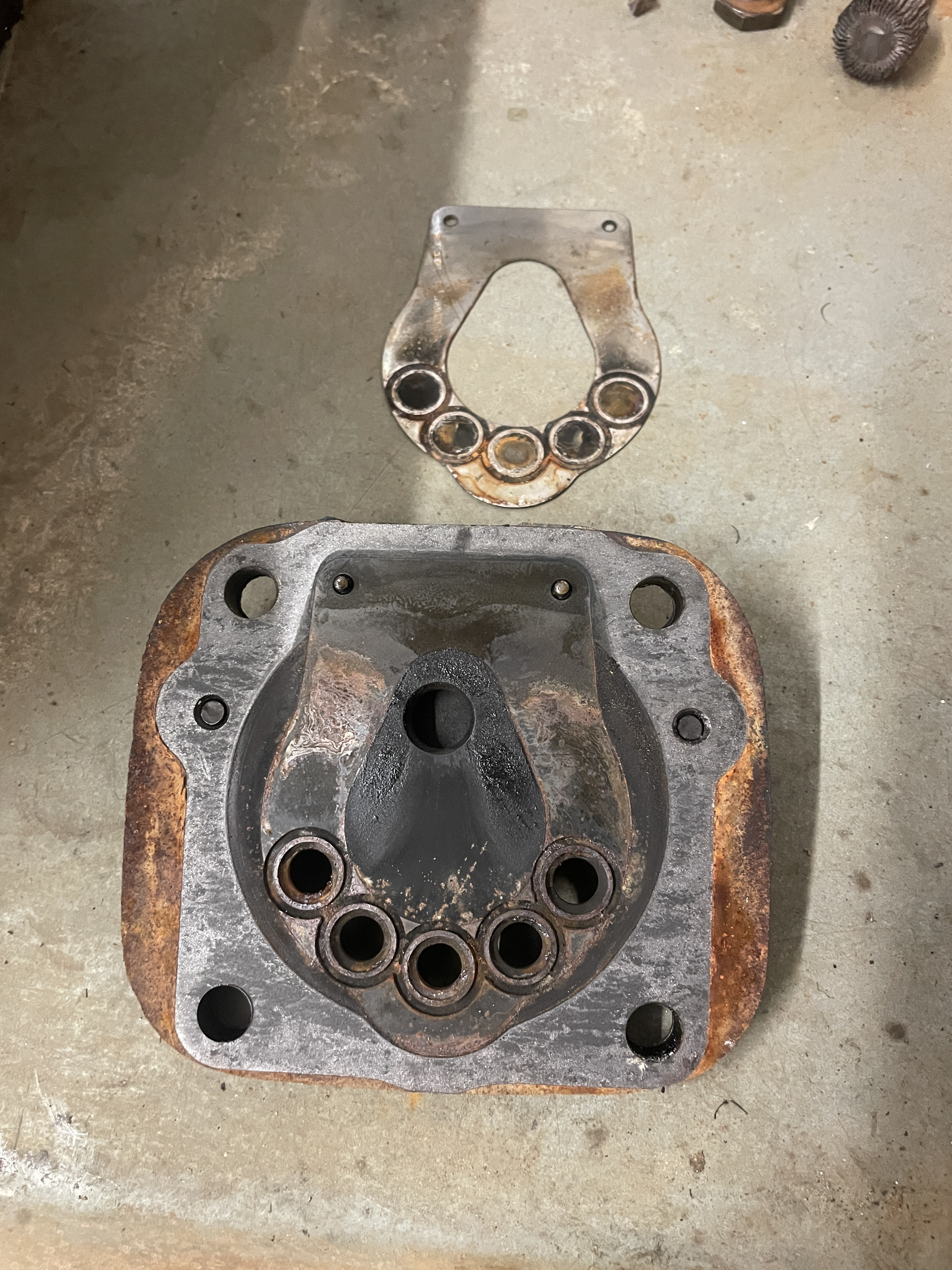

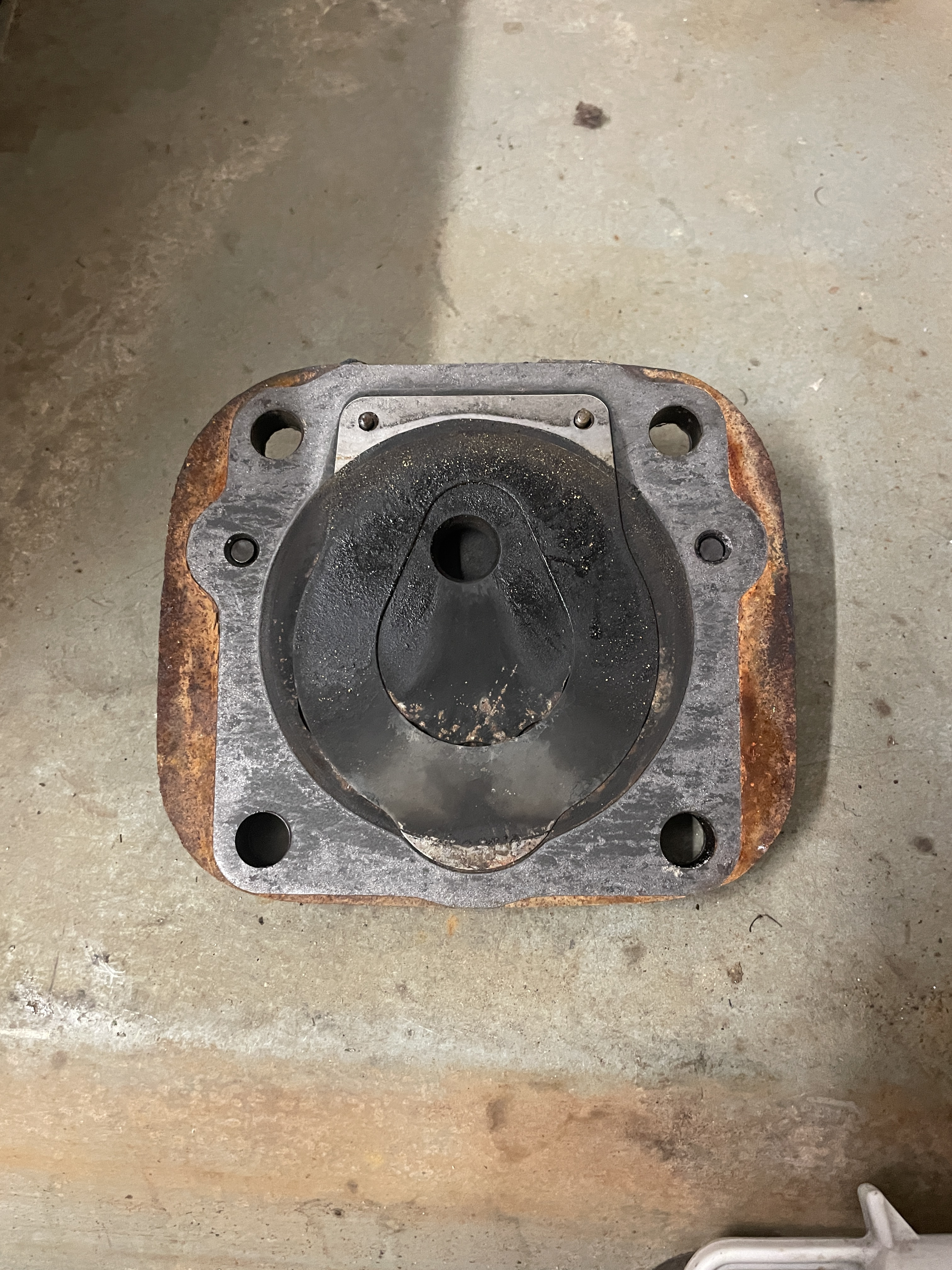

Re bonjour Ă tous,
Je suis de retour
et comme tout vieux camion qui dort, comme veut la tradition, mes freins arriĂšre dont bloquĂ©âŠ
Alors je ne vient pas me plaindre, je viens simplement vous montrer ce que jâai fait. Un peu comme « un tuto » sans aucune prĂ©tention.
Du coup, le moteur démarre au quart de tour nickel
et là , ça se gùte.
La pression dâair ne monte pas et le temoin rouge reste allumĂ©.
Alors je me dis, les clapets de la culasse de compresseur sont oxydĂ© et donc plus Ă©tanche. Par logique, pour sâassurer dâune bonne production dâair, on contrĂŽle le poumon. Une fois propre, on repose
Je suis de retour
- Camperland
- Guide
- Messages : 29
- Enregistré le : 17 avr. 2023 12:45
- Type de vehicule : Renault 85-150 TI 4x4 JP1A12S8 2850
Re: Le 85-150 ti de Camperland
Une fois remontĂ©, pas mieux
Je me rends compte que la bouteille de frein placĂ©e vers lâavant a de lâair mais pas celle de derriĂšre, mais il me manque Ă©galement lâasservissement pneumatique, ce qui veut dire pas de volet Ă©touffoir Ă©chappement, pas de blocages etcâŠ
Du coup, je dĂ©connecte les sorties de la vanne 4 voies et lĂ , pas dâair. Du coup, je dĂ©pose la vanne, la dĂ©monte et me rends compte que quelques particules de rouille viennent boucher les clapets antiretour a lâentrĂ©e de la vanne. Nettoyage et repose.
Ce coup ci câest bon, jâai de lâair et rĂ©cupĂ©rĂ© les commandes.
Ăa ne marche toujours pas
Ok il y a de lâair, mais combien
Alors je fait ce petit montage avec une valve de roue de voiture et ce gonfleur. Au fait, il y a un an, lors de lâarrĂȘt du camion, jâavais remplacĂ© les 2 rĂ©gul, le dessicateur et la vanne 4 voies.
Pour le moment, le systĂšme pneumatique est opĂ©rationnel, en revanche, ayant laissĂ© le chassĂźs a poil, les garnitures se sont collĂ©âŠ
Donc prochaine étape, dépose des tambours.
VoilĂ pour aujourdâhui, sinon voici le moteur remontĂ© avec le radiateur propre et les courroies neuve
Dites moi si les descriptions vous plaisent ou pas.
