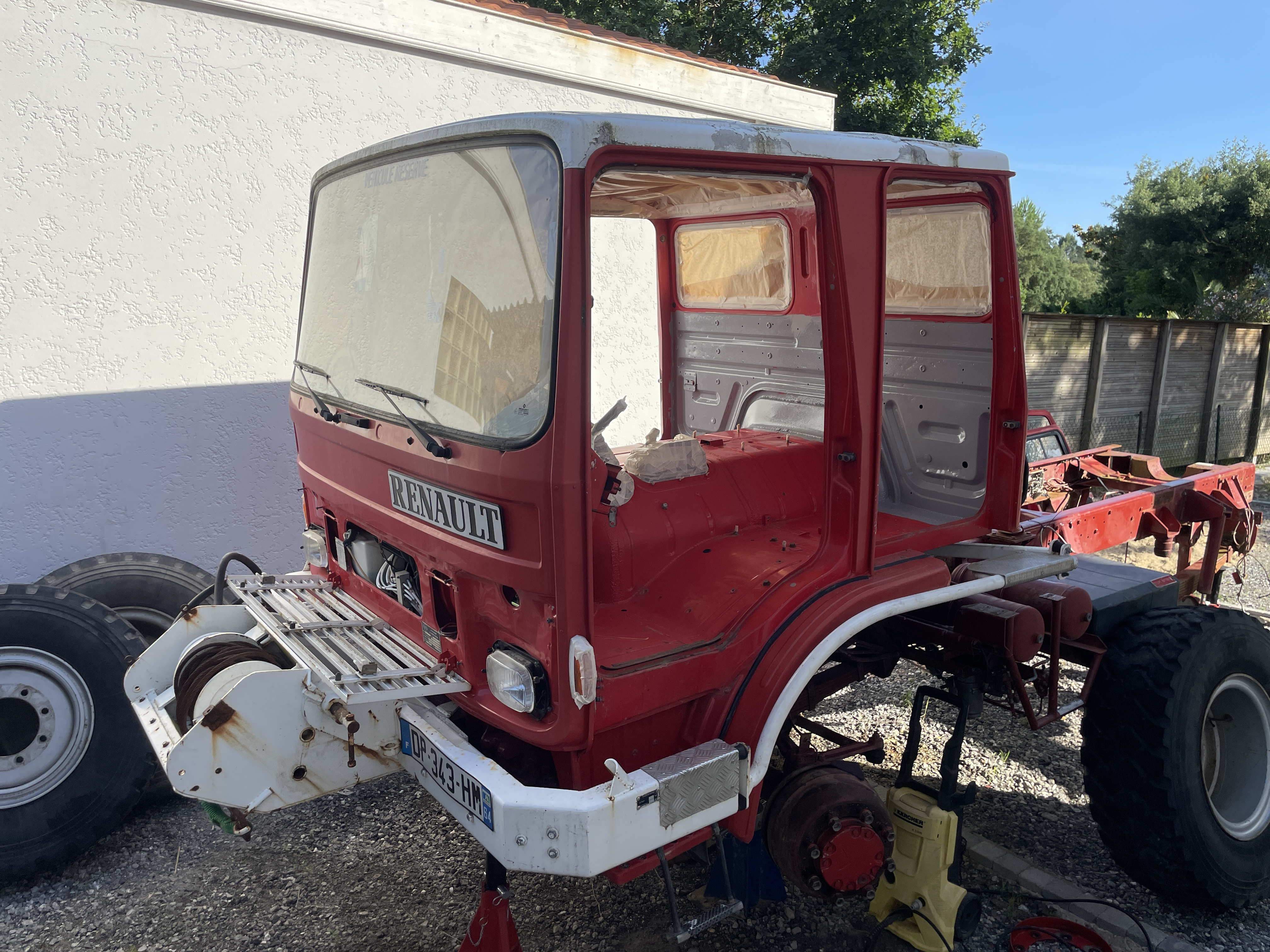

J’ai depuis, re déposer la cellule pour m’occuper du camion.
Démontage/peinture de l’intérieur de la cabine

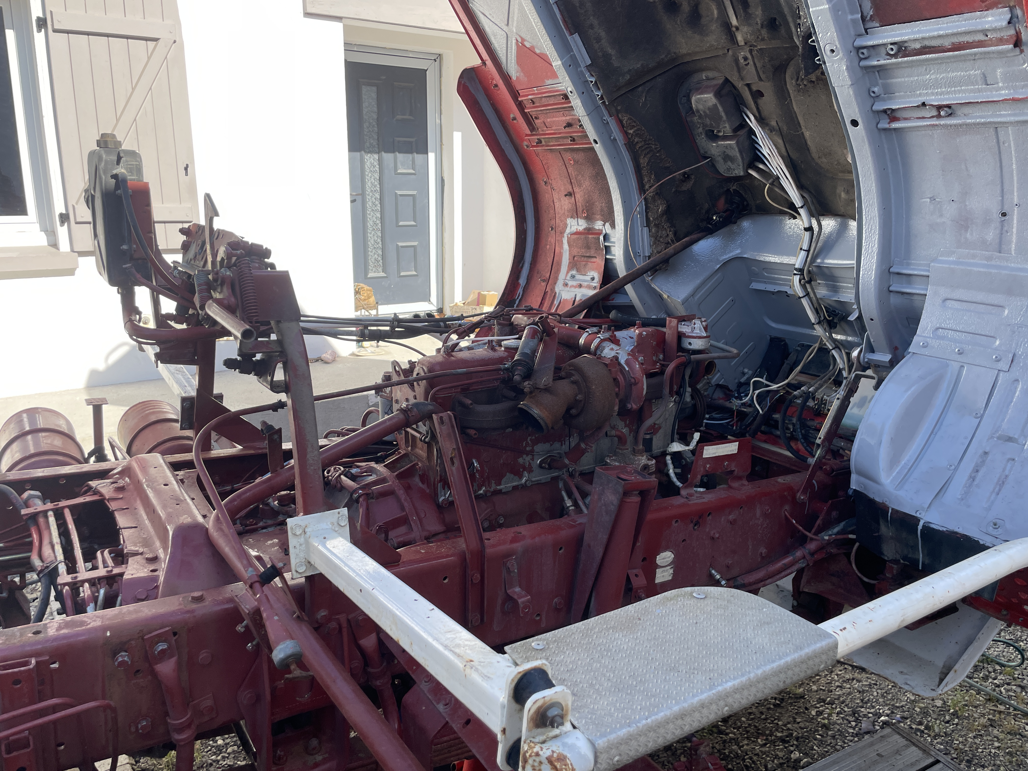

Côté mécanique, j’ai vidangé/déposé le radiateur, remplacé les roulements du palier d’entraînement du compresseur, roulements de poulie de tension, remplacé l’alternateur d’origine par un autre de 140A, remplacé la vanne 4 voies, le dessicateur, le régulateur de pression d’air, le limiteur de pression, j’ai démonté les freins pour contrôler 🥵🥵🥵
Au fait, au sujet des freins, RAS, sauf la roue ARG, 2 ressorts de mâchoires cassée, sinon c’est intact.
Il me reste beaucoup de choses encore à faire, mais j’en garde un peu pour plus tard 🎻

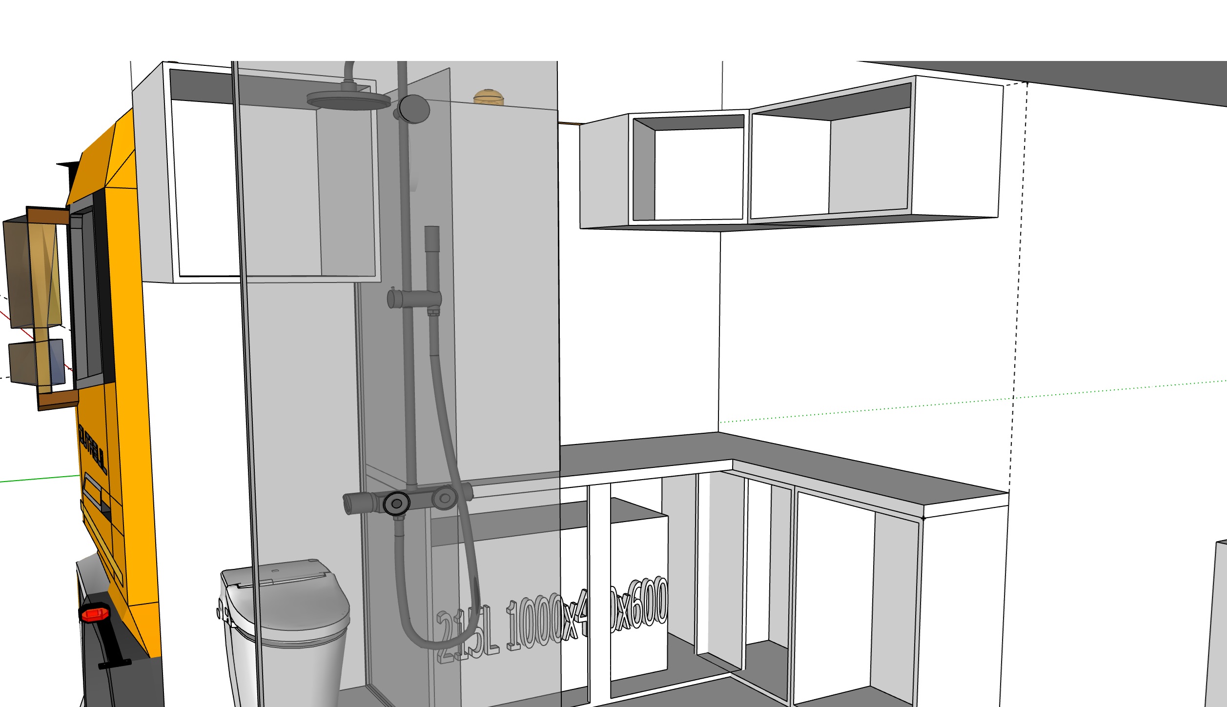

Bonjour, je vous présente l'aménagement que j'ai imaginé.
Nous sommes 4, 1 fille de 5ans, 1 fille de 10ans, ma femme et moi. un réservoir d'eau propre de 200L dans le meuble bas de cuisine au centre du châssis.
Position nuit, le lit des enfants descends du plafond et le lit des parents se déplie.
Position jour, le lit remonte et on plie le notre
Quand pensez-vous? Je n'arrive pas à bien imaginer, je n'arrive pas à rentrer un évier, :oops:

Bonsoir
La porte d'entrée n'est pas dessinée.
Pour les lits, le decalage peut poser problème lors des montées et descentes des occupants.
Il n'y a pas de coin dinette.
Le pan coupé fait perdre beaucoup de place.

La porte d’entrée est à droite contre le meuble cuisine.
Pas le choix du pan coupé puisque le porte à faux est ridicule
Merci pour le retour 👍

mais justement, dans l'interpretation du porte à faux, certes le pan coupé permet au bas de la cellule de ne pas dépasser du châssis actuel mais que dit réellement la reglementation a ce sujet ? a partir de quelle distance en hauteur du châssis peut on considérer que ce qui dépasse derriere n'est plus du porte à faux ? j'avoue ne pas avoir trop cherché mais je m'interroge a chaque fois que je vois ce genre de chose et j'imagine que ceux qui sont en charge de valider le carrossage eux sont bien au courant non ?

Je dessine sur Sketchup, au besoin, je peux envoyer le fichier à quelqu’un qui pourra le modifier.
Concernant le porte à faux, il est possible d’augmenter la longueur de la cellule « autant que l’on veut «  à condition d’être à plus de 2m par rapport au sol. Bien sûr, c’est du bon sens de ne pas rallonger de 3m…
