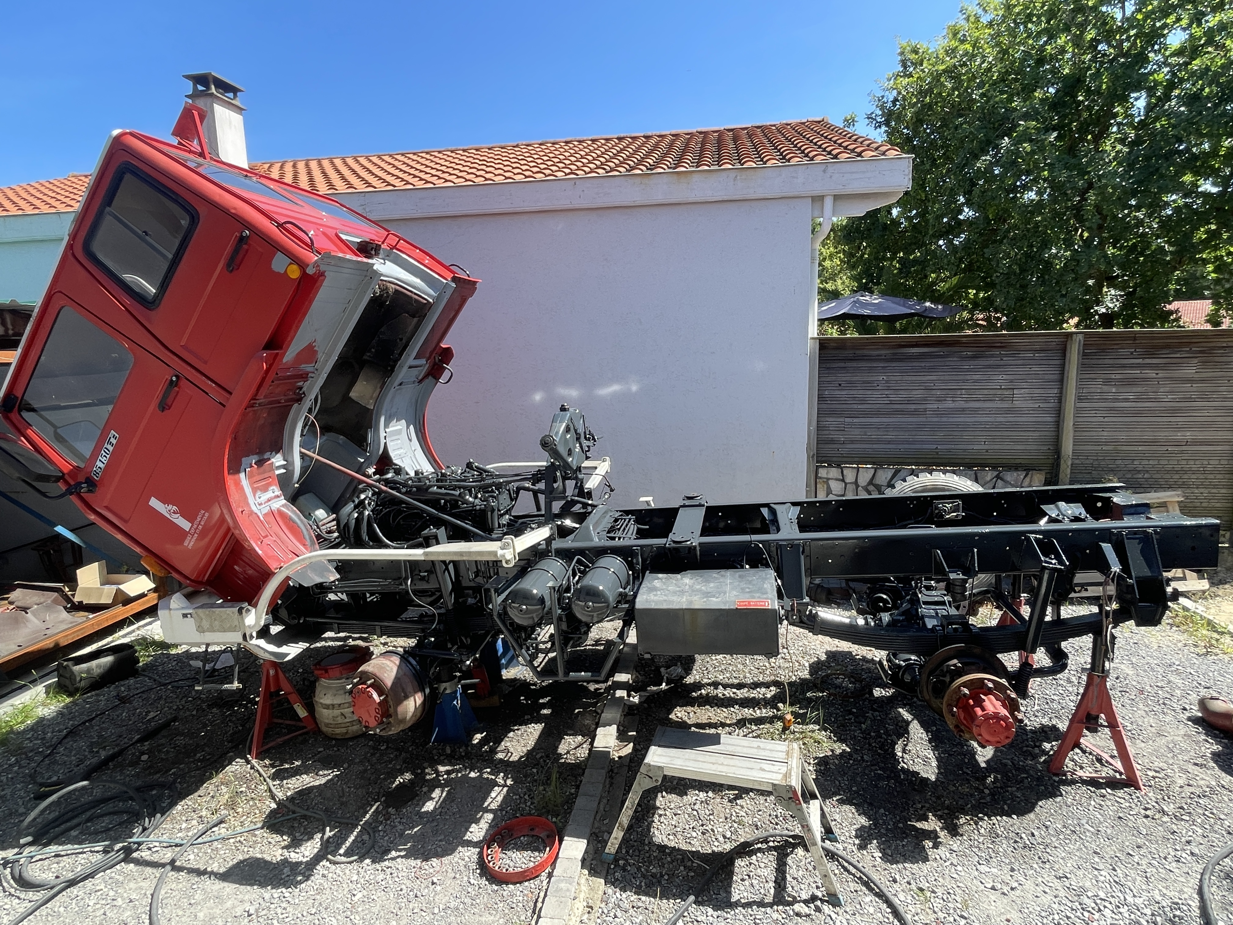

Côté mécanique, j’ai vidangé/déposé le radiateur, remplacé les roulements du palier d’entraînement du compresseur, roulements de poulie de tension, remplacé l’alternateur d’origine par un autre de 140A, remplacé la vanne 4 voies, le dessicateur, le régulateur de pression d’air, le limiteur de pression, j’ai démonté les freins pour contrôler 🥵🥵🥵
Au fait, au sujet des freins, RAS, sauf la roue ARG, 2 ressorts de mâchoires cassée, sinon c’est intact.
Il me reste beaucoup de choses encore à faire, mais j’en garde un peu pour plus tard 🎻

Un peu de peinture en prévision du remontage
Messages : 3301
Re: Le 85-150 ti de Camperland
Message par Bruno Jordan »
peinture martelée hammerite?
Camperland
Guide
Guide
Messages : 29
Enregistré le : 17 avr. 2023 12:45
Type de vehicule : Renault 85-150 TI 4x4 JP1A12S8 2850
Message par Camperland »
Non, c’est une peinture industrielle polyuréthane métallisé
