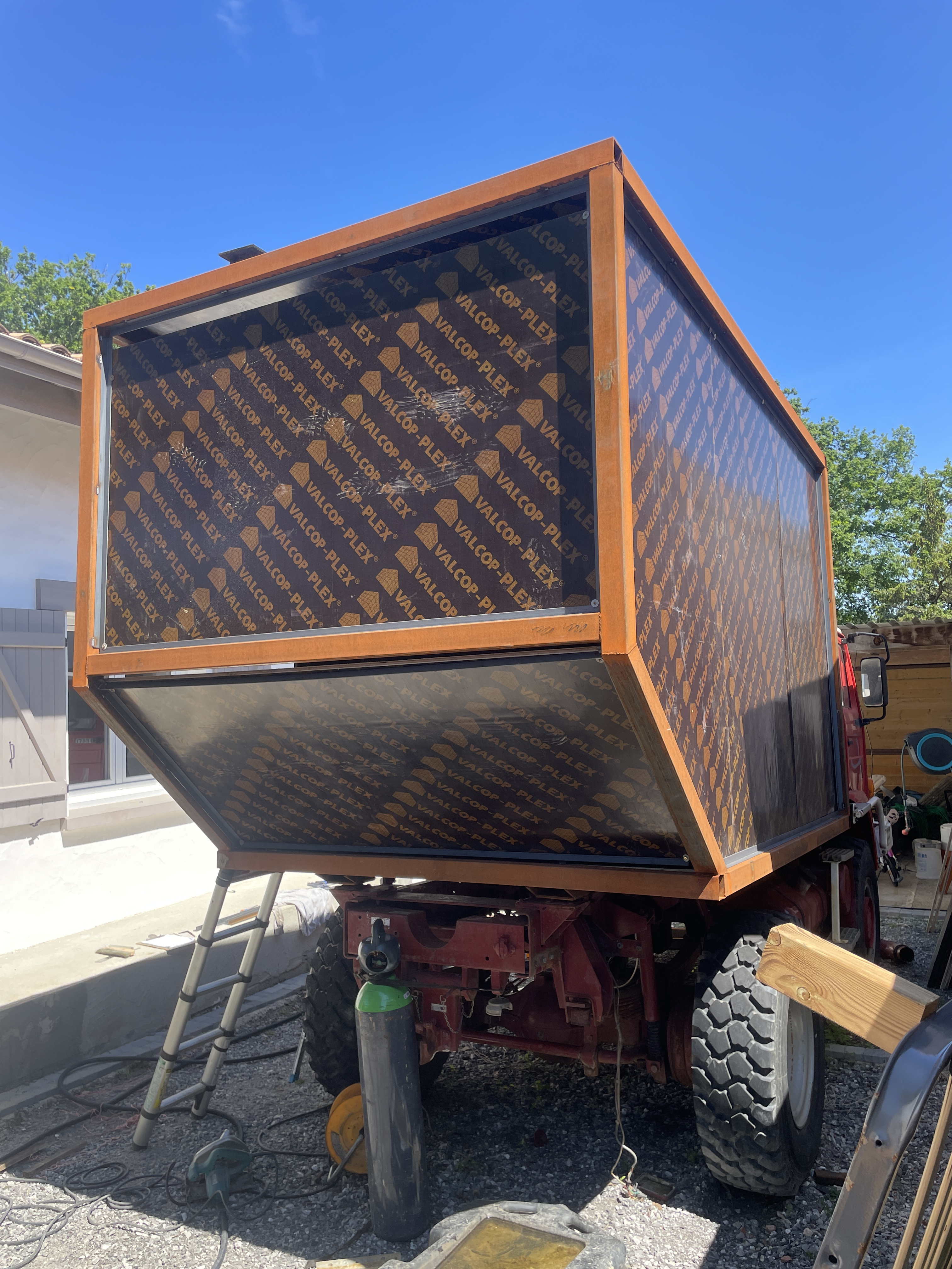

Ensuite, je lui ai fabriqué avec du tube carré de 80x80x2, une cellule. Je vais devoir la renforcer au niveau du plancher, parce qu’après quelques discussions au SVA Auvergne, il m’a été conseillé de faire une base ultra rigide. Au fait, ce sera une fixation 3 points, fixé devant, pivot arrière, comme la cuve d’origine
Par la suite , j’ai plaqué l’intérieur avec du contreplaqué compressé qui sert à construire les murs bancher, épaisseur 19mm
Ah j’oubliais, la cellule mesure 3,85m x 2,30m x 2,20m de haut. 3,05 m sur le châssis

La porte d’entrée est à droite contre le meuble cuisine.
Pas le choix du pan coupé puisque le porte à faux est ridicule
Merci pour le retour 👍

mais justement, dans l'interpretation du porte à faux, certes le pan coupé permet au bas de la cellule de ne pas dépasser du châssis actuel mais que dit réellement la reglementation a ce sujet ? a partir de quelle distance en hauteur du châssis peut on considérer que ce qui dépasse derriere n'est plus du porte à faux ? j'avoue ne pas avoir trop cherché mais je m'interroge a chaque fois que je vois ce genre de chose et j'imagine que ceux qui sont en charge de valider le carrossage eux sont bien au courant non ?

Concernant le porte à faux, il est possible d’augmenter la longueur de la cellule « autant que l’on veut «  à condition d’être à plus de 2m par rapport au sol. Bien sûr, c’est du bon sens de ne pas rallonger de 3m…
