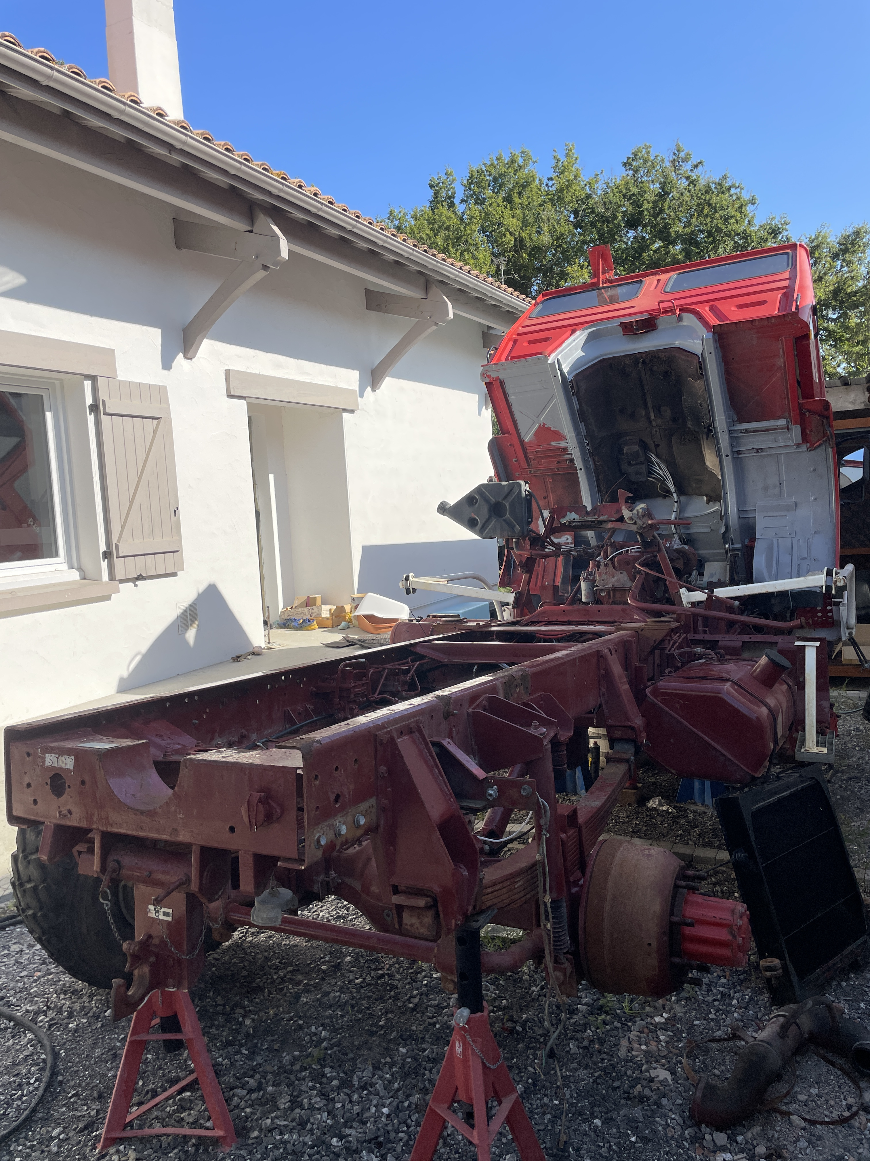

Je vais vous présenter pas à pas, la construction de mon nouveau projet familial, pour lequel j’aurais besoin de vous. Il s’agit d’un 4x4 Renault 85-150 ti ex pompier, citerne de 2000l qui va devenir camping car.
Par déformation professionnelle, j’ai commencé par un contrôle mécanique, et une peinture de propreté.
Je ne suis pas un habitué des forums, donc je vous demanderais d’être indulgent sur ma manière de poster.
N’hésitez surtout pas à faire des commentaires, je ferai de mon mieux pour répondre.
Merci pour votre intérêt 😉

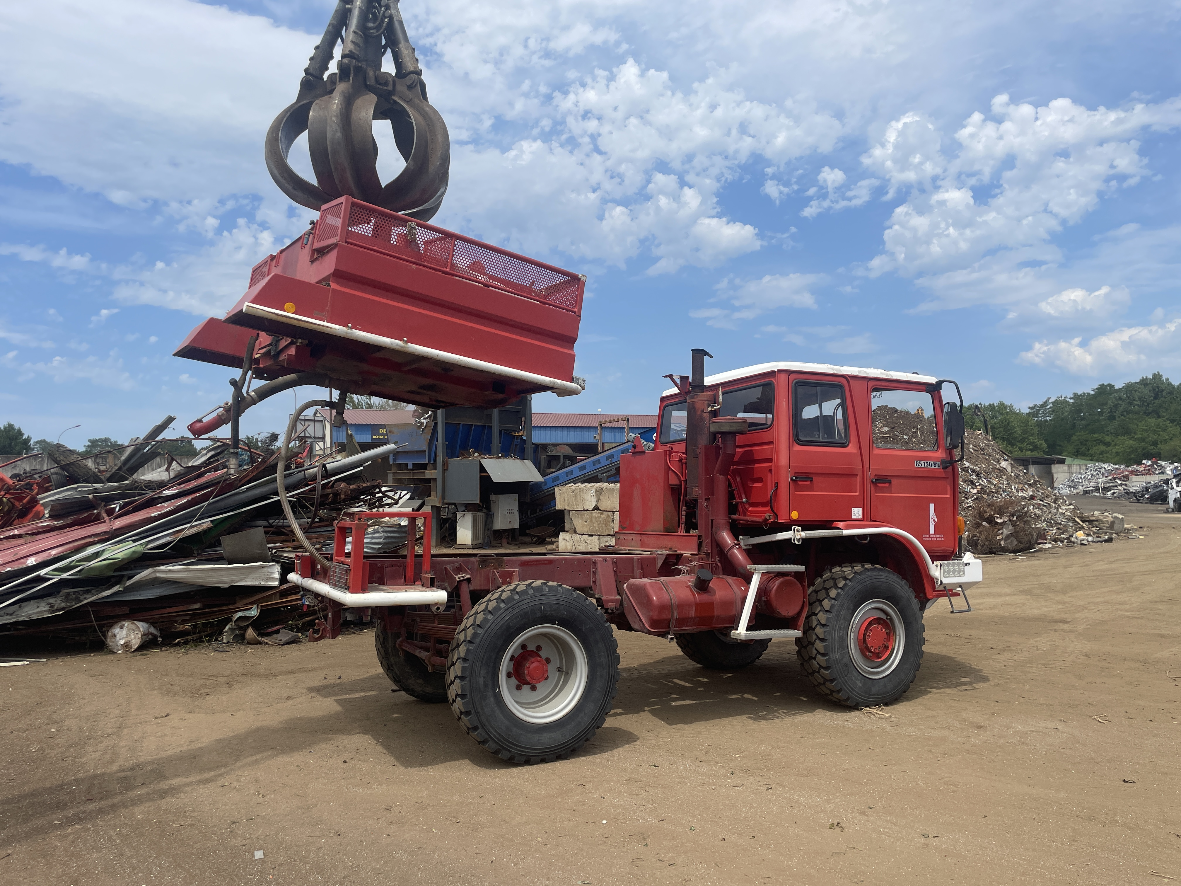

Le voici lors de l’achat
Puis allégé

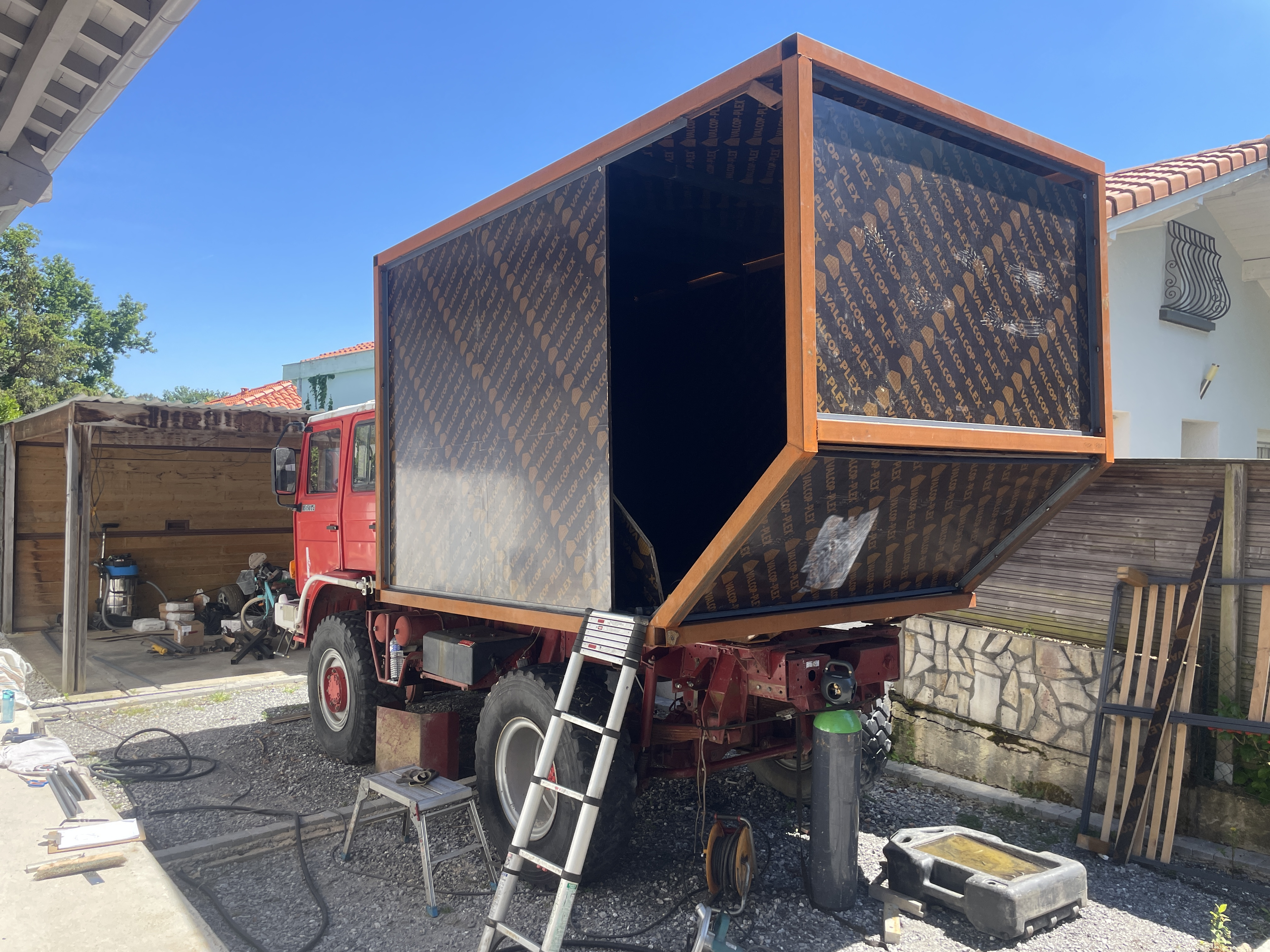

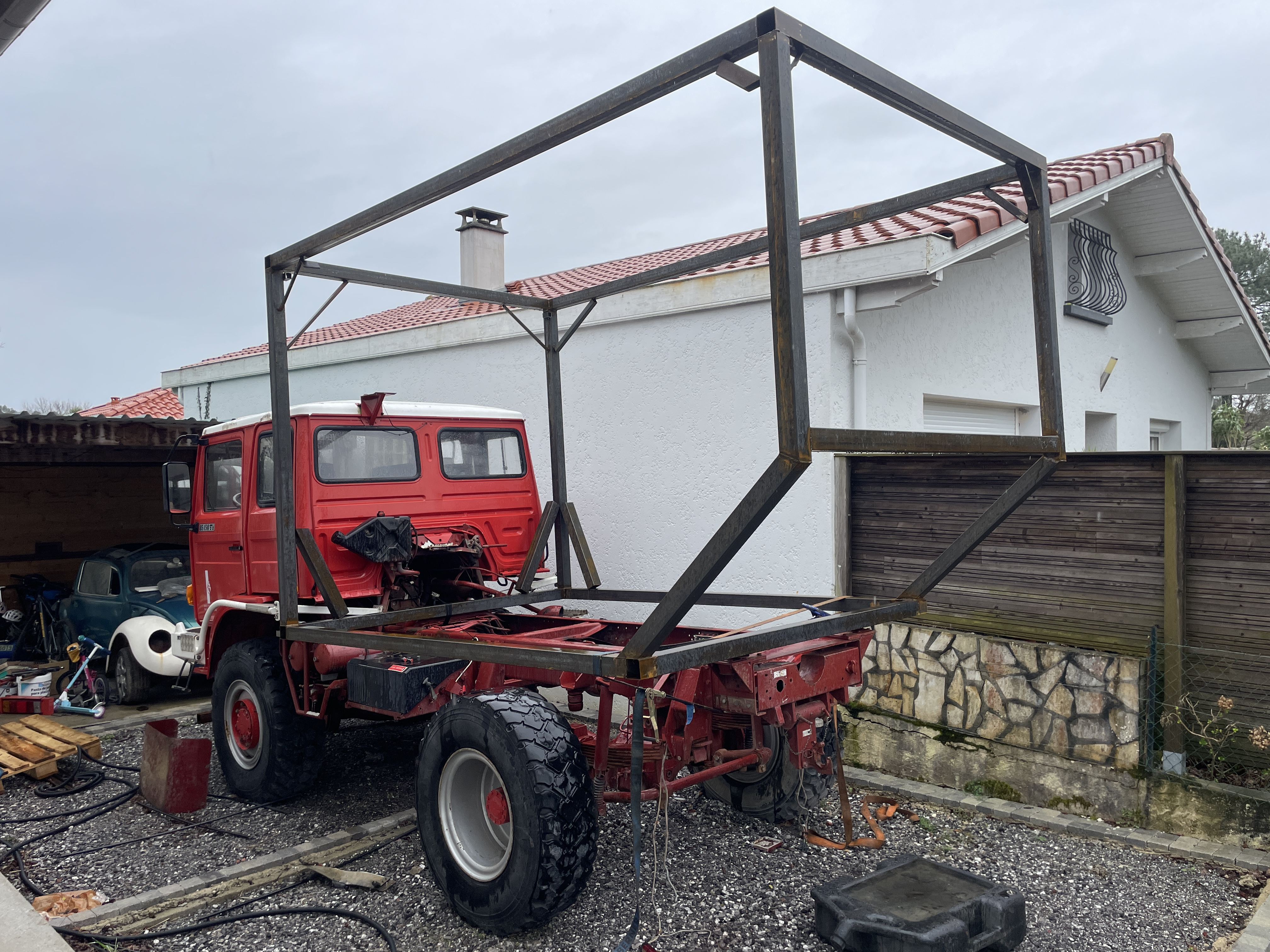

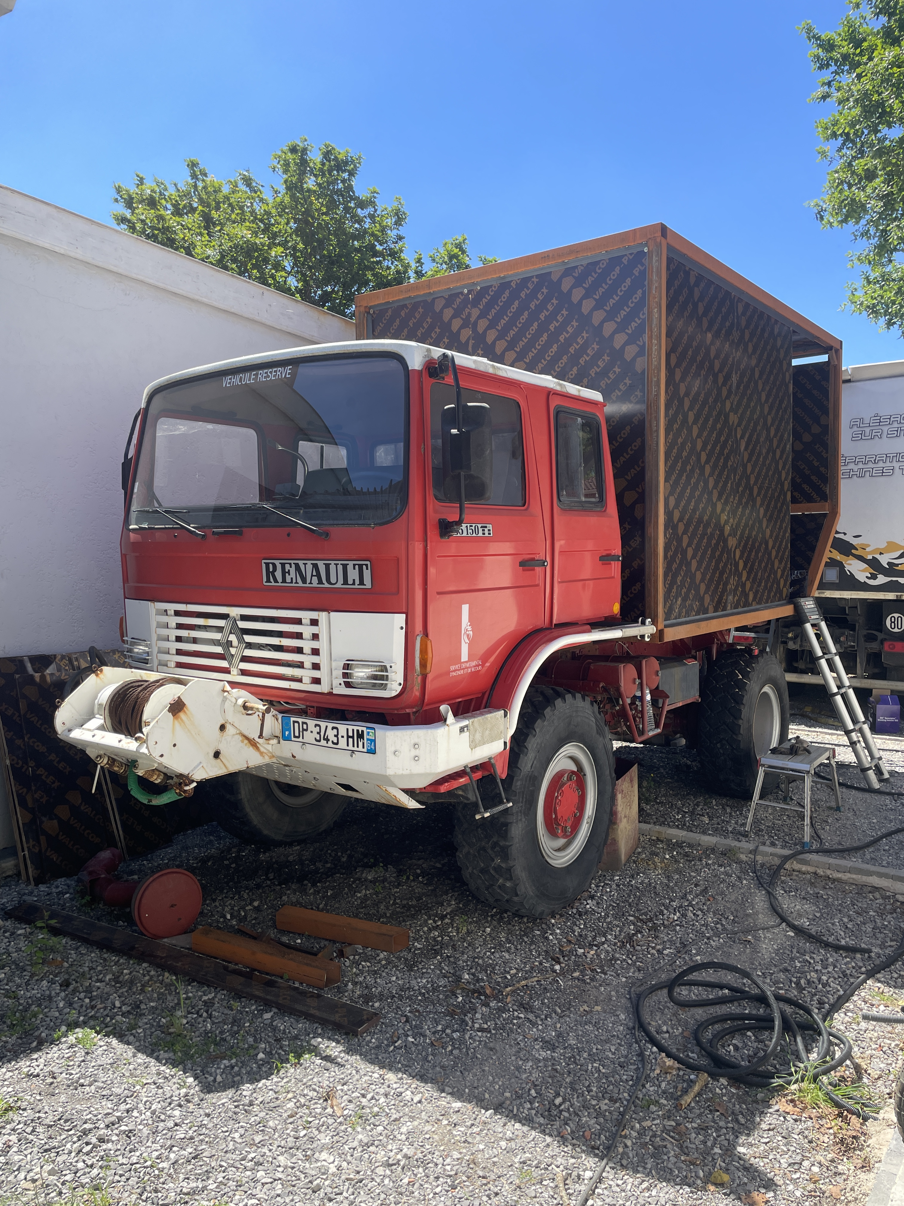

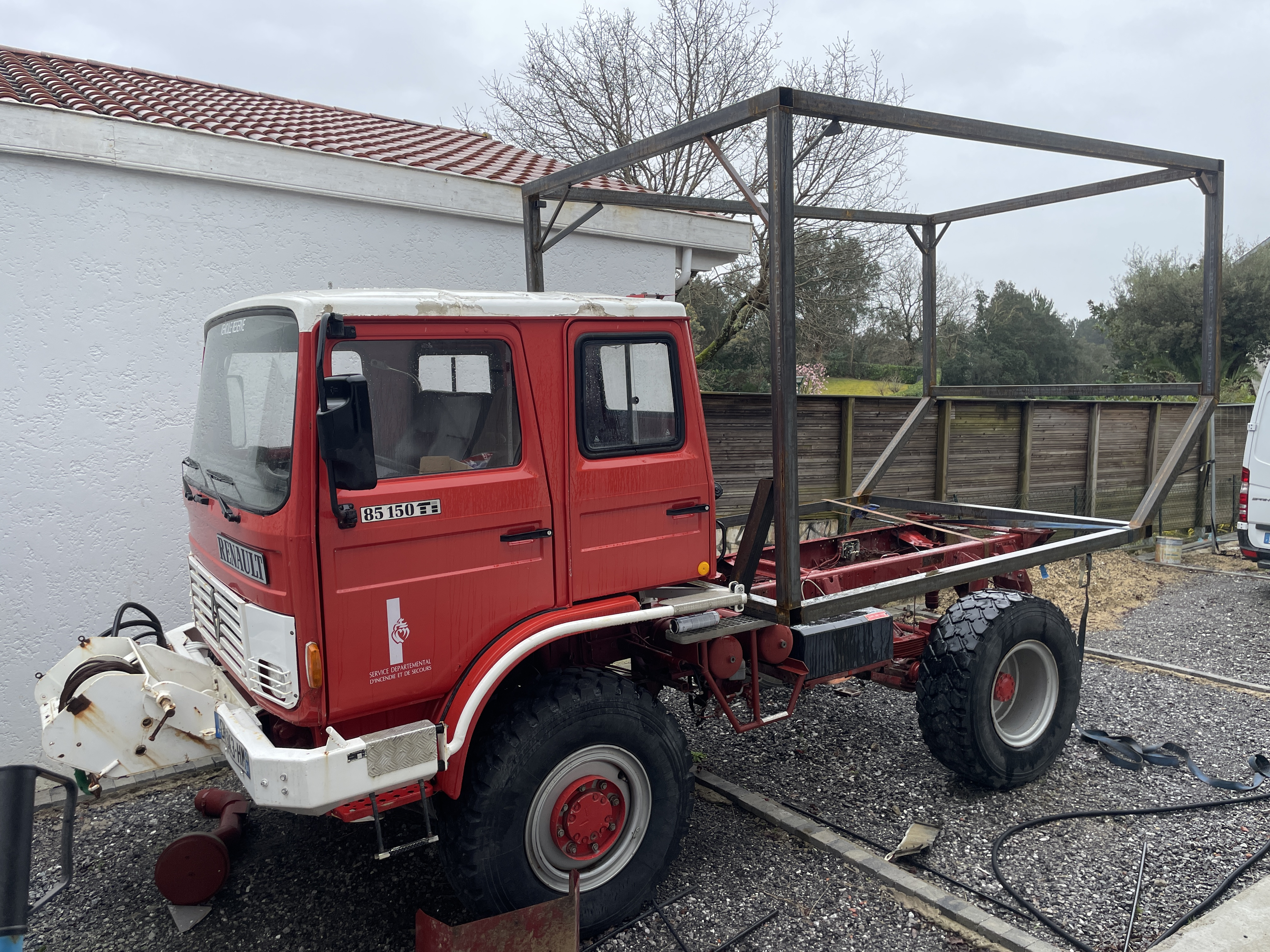

Ensuite, je lui ai fabriqué avec du tube carré de 80x80x2, une cellule. Je vais devoir la renforcer au niveau du plancher, parce qu’après quelques discussions au SVA Auvergne, il m’a été conseillé de faire une base ultra rigide. Au fait, ce sera une fixation 3 points, fixé devant, pivot arrière, comme la cuve d’origine
Par la suite , j’ai plaqué l’intérieur avec du contreplaqué compressé qui sert à construire les murs bancher, épaisseur 19mm
Ah j’oubliais, la cellule mesure 3,85m x 2,30m x 2,20m de haut. 3,05 m sur le châssis

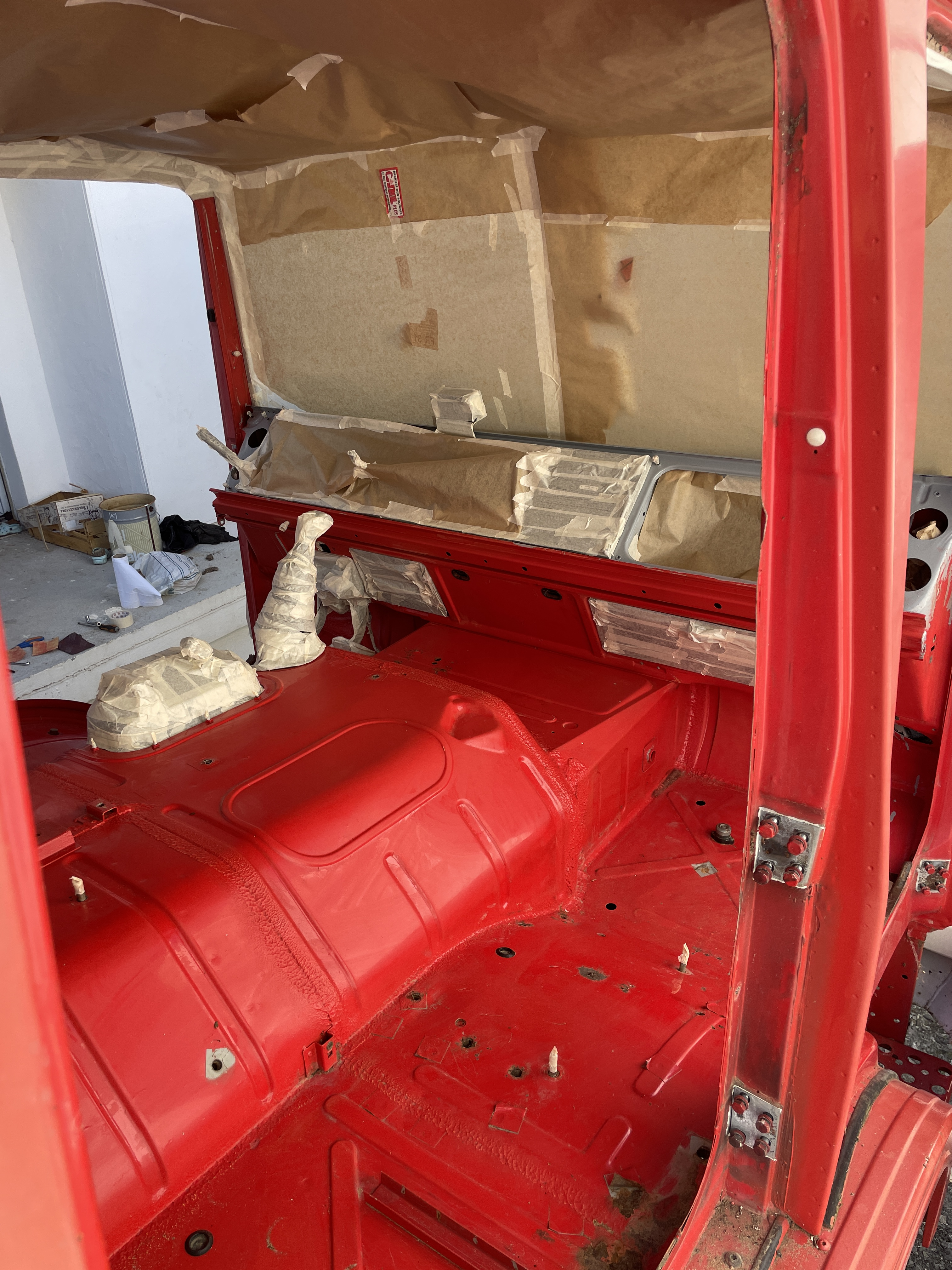

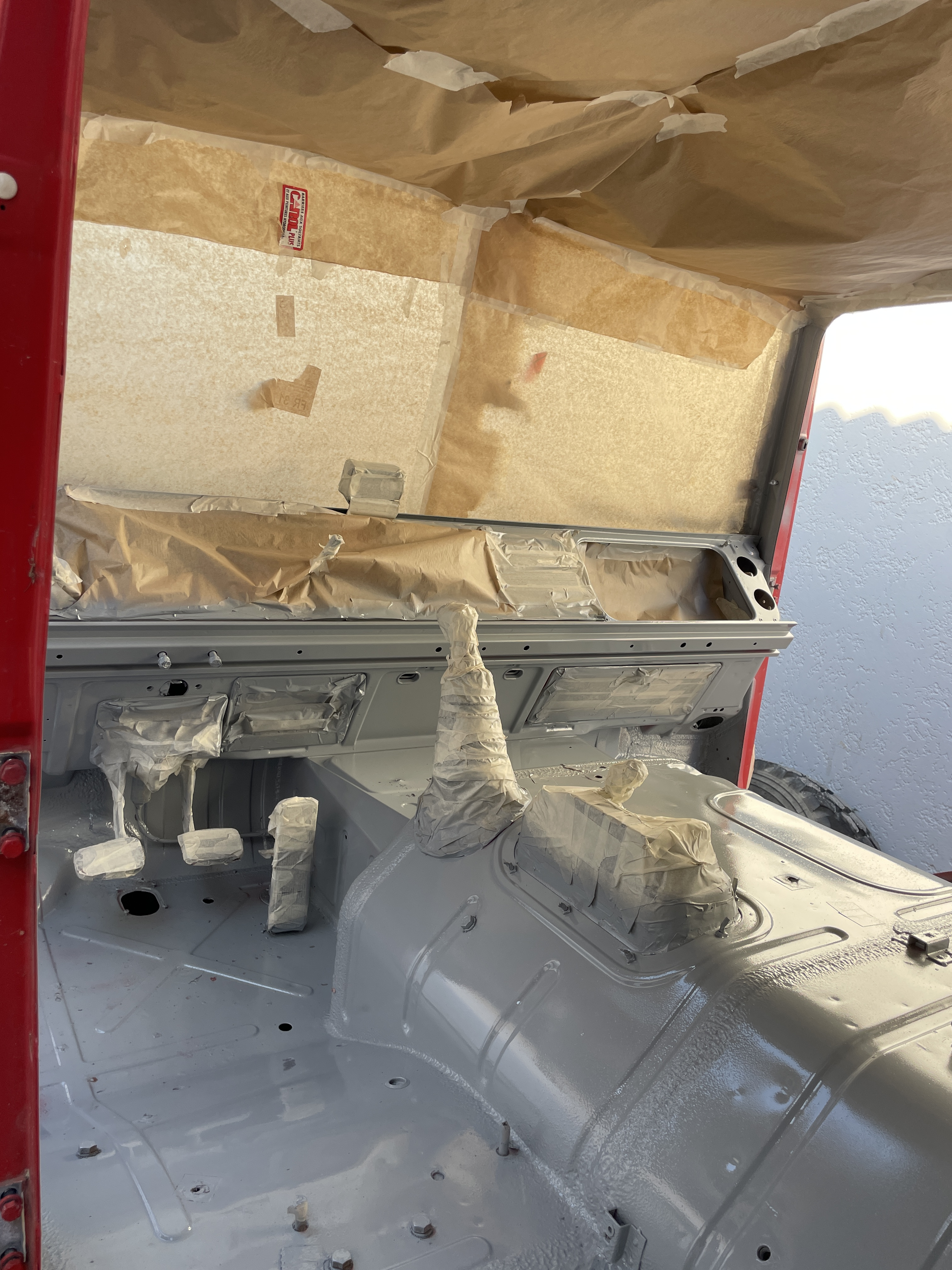

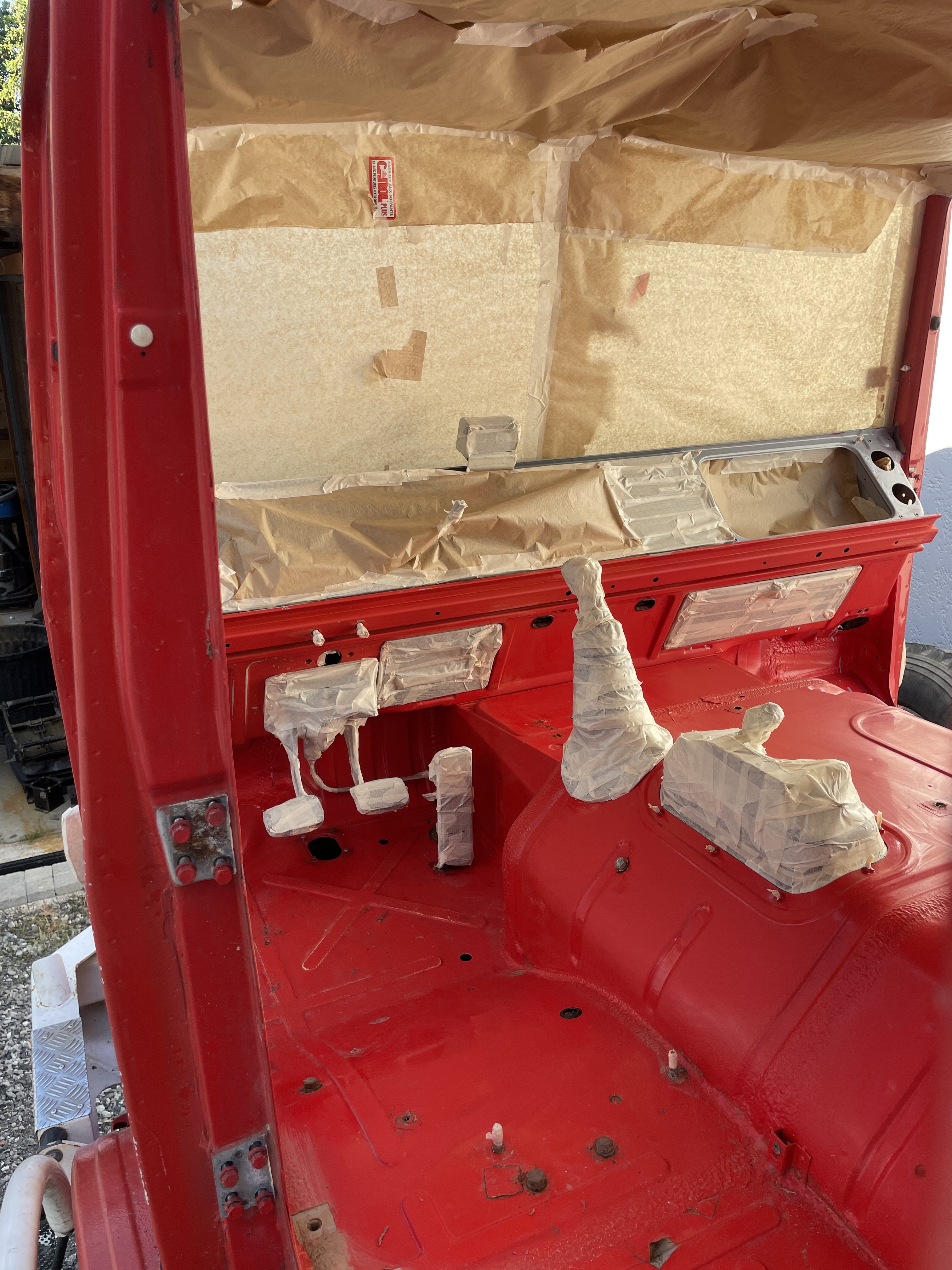

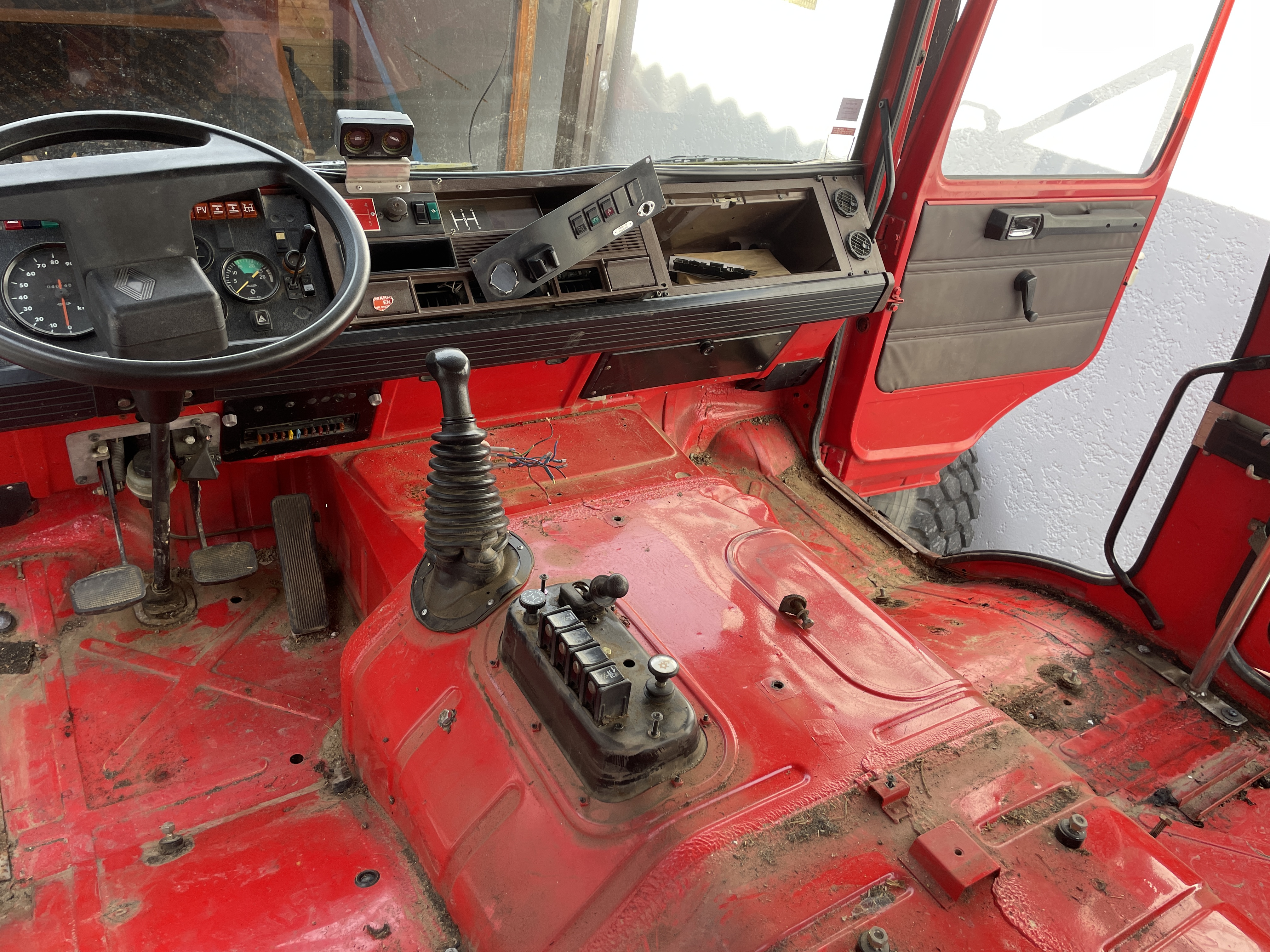

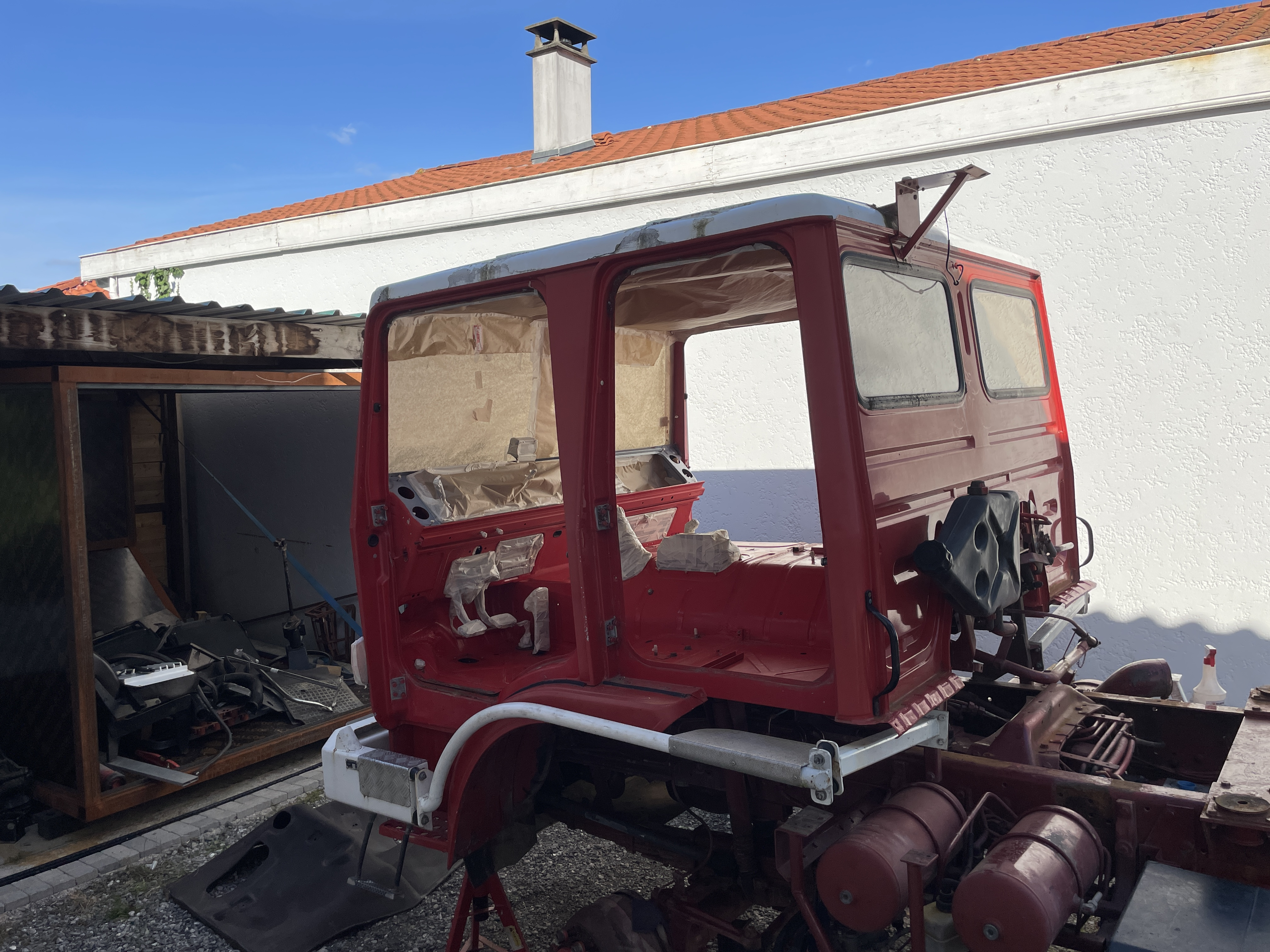

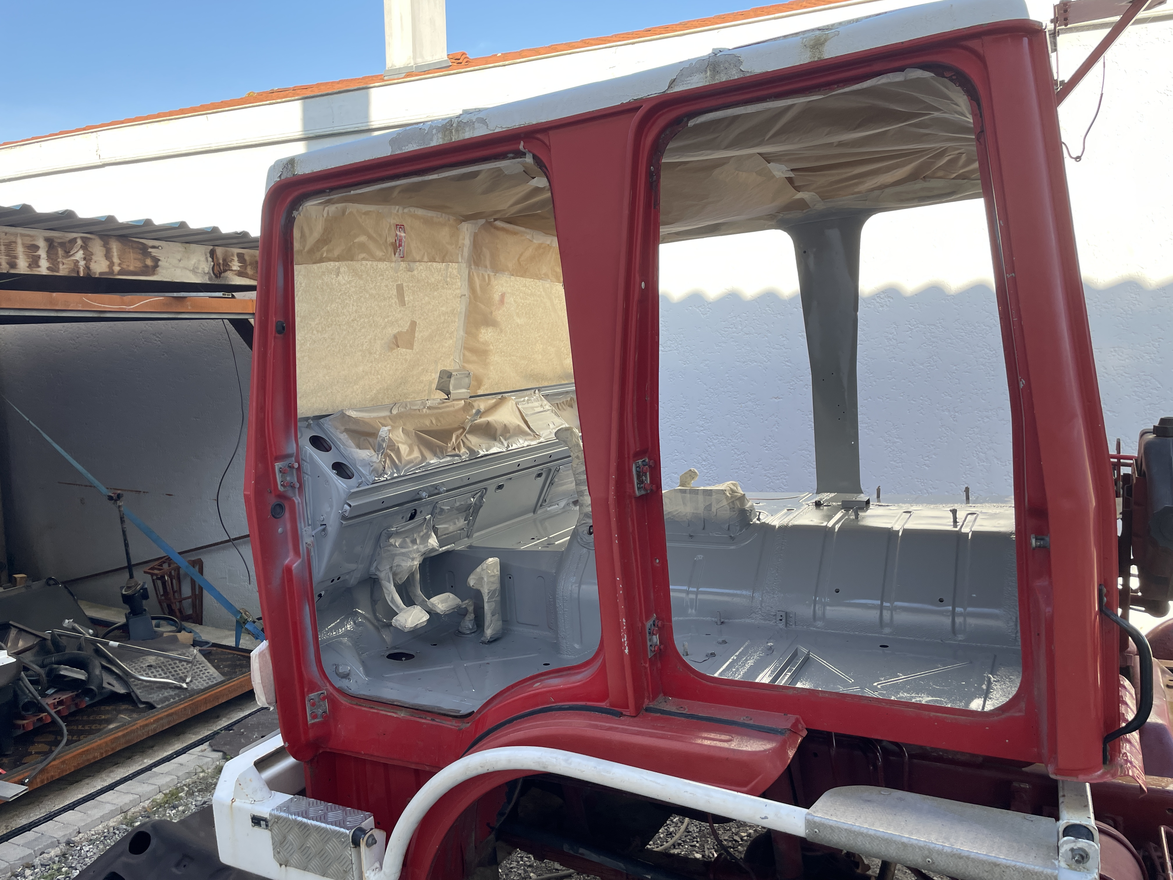

J’ai depuis, re déposer la cellule pour m’occuper du camion.
Démontage/peinture de l’intérieur de la cabine

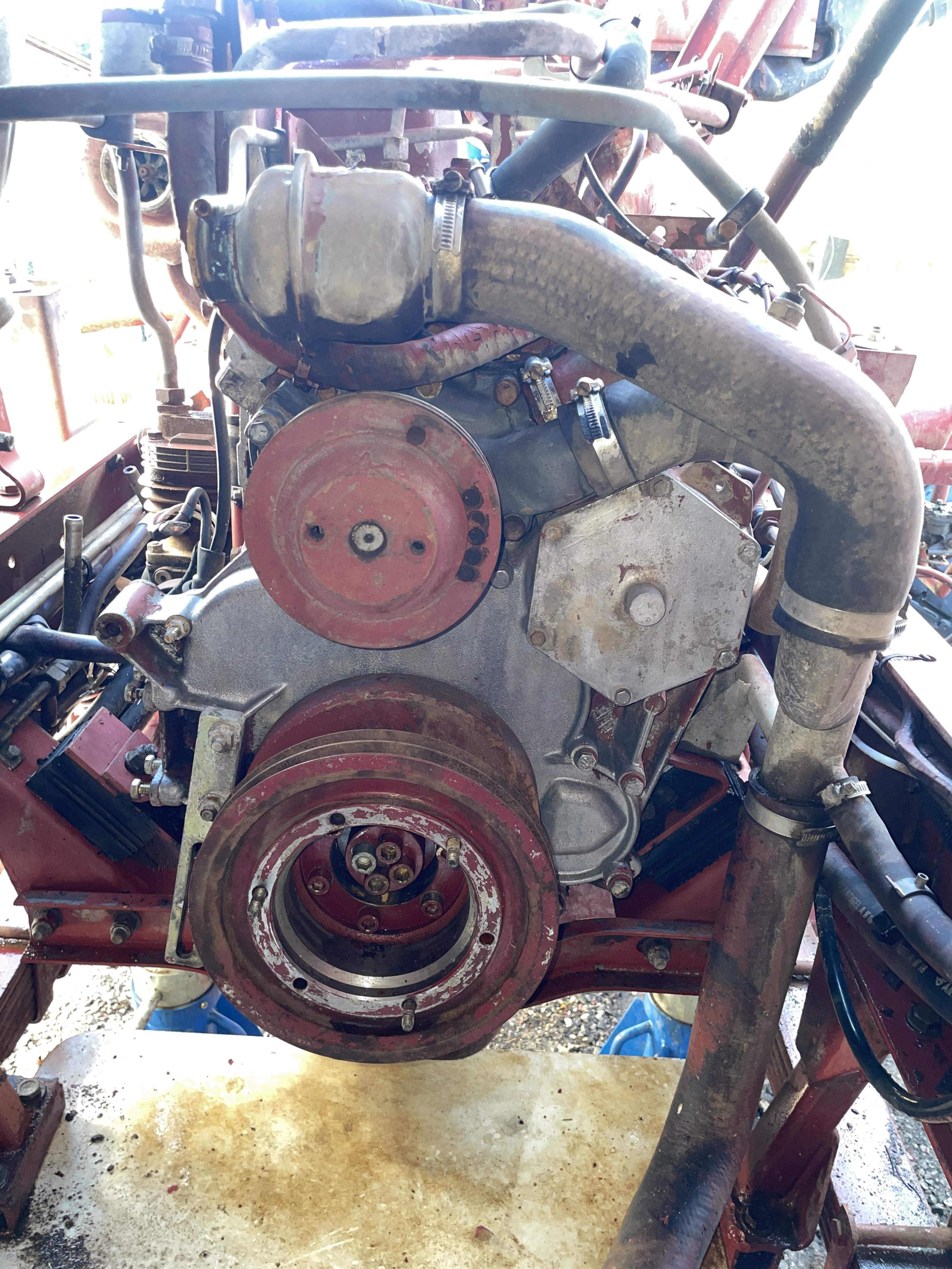

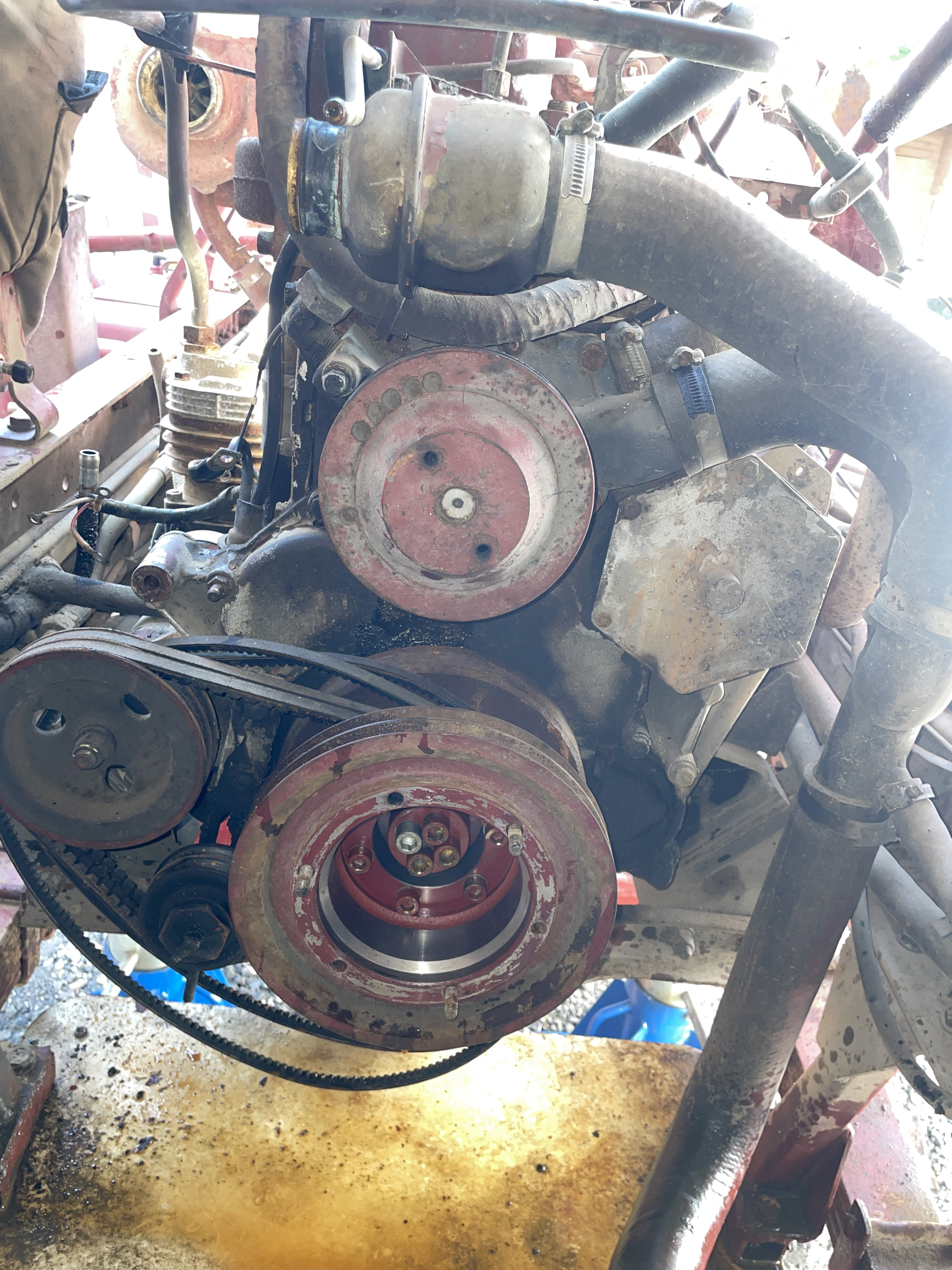

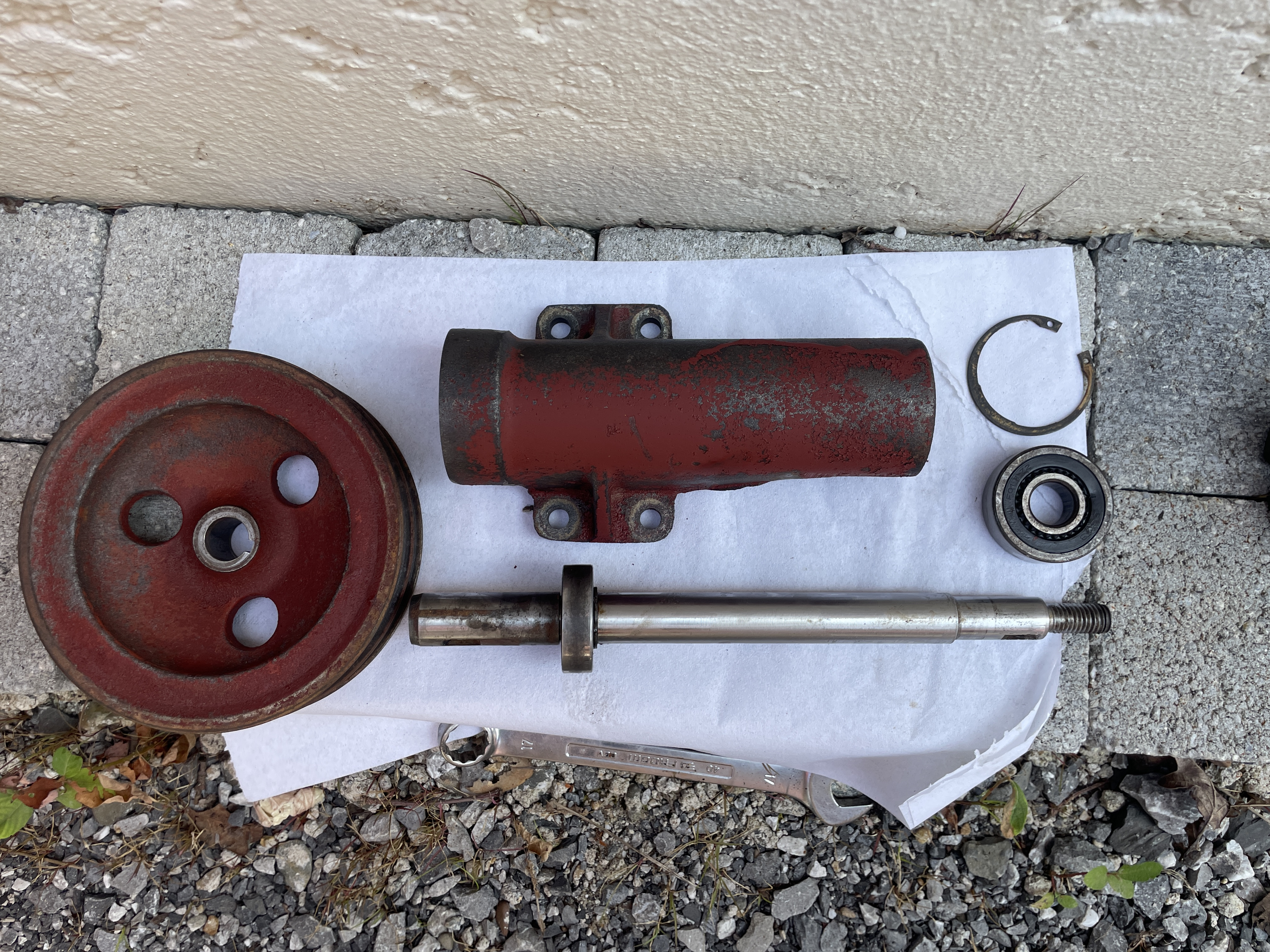

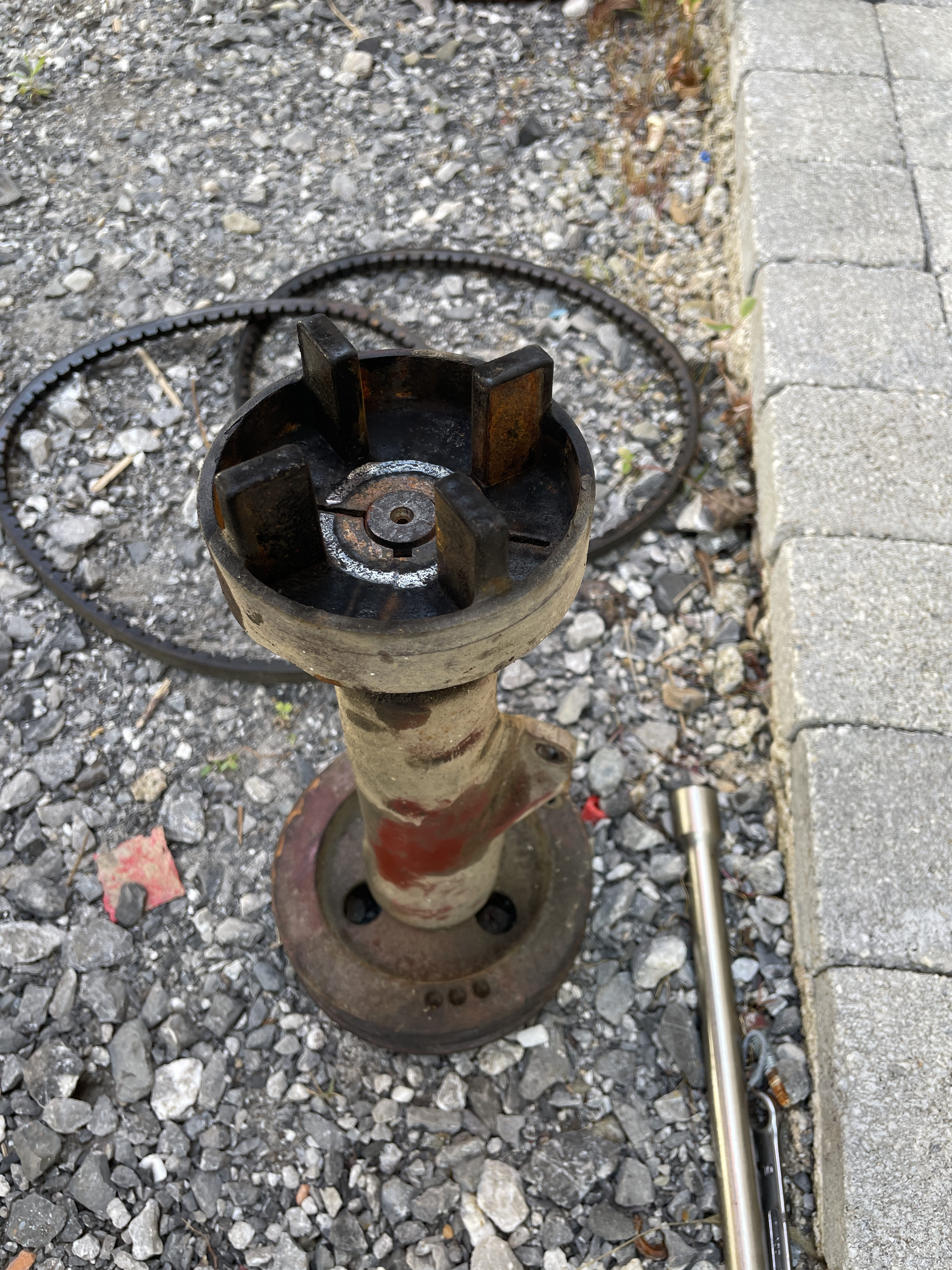

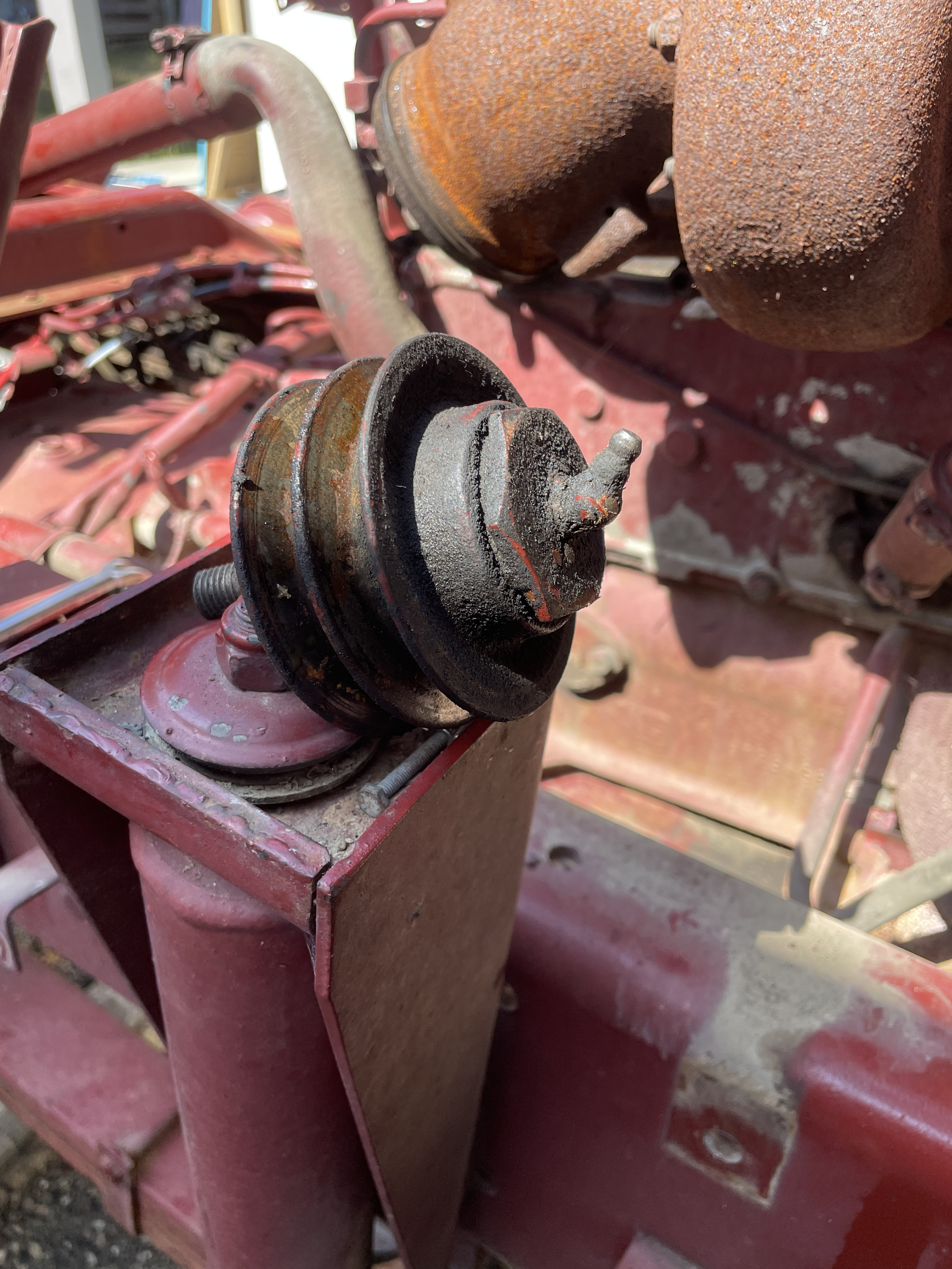

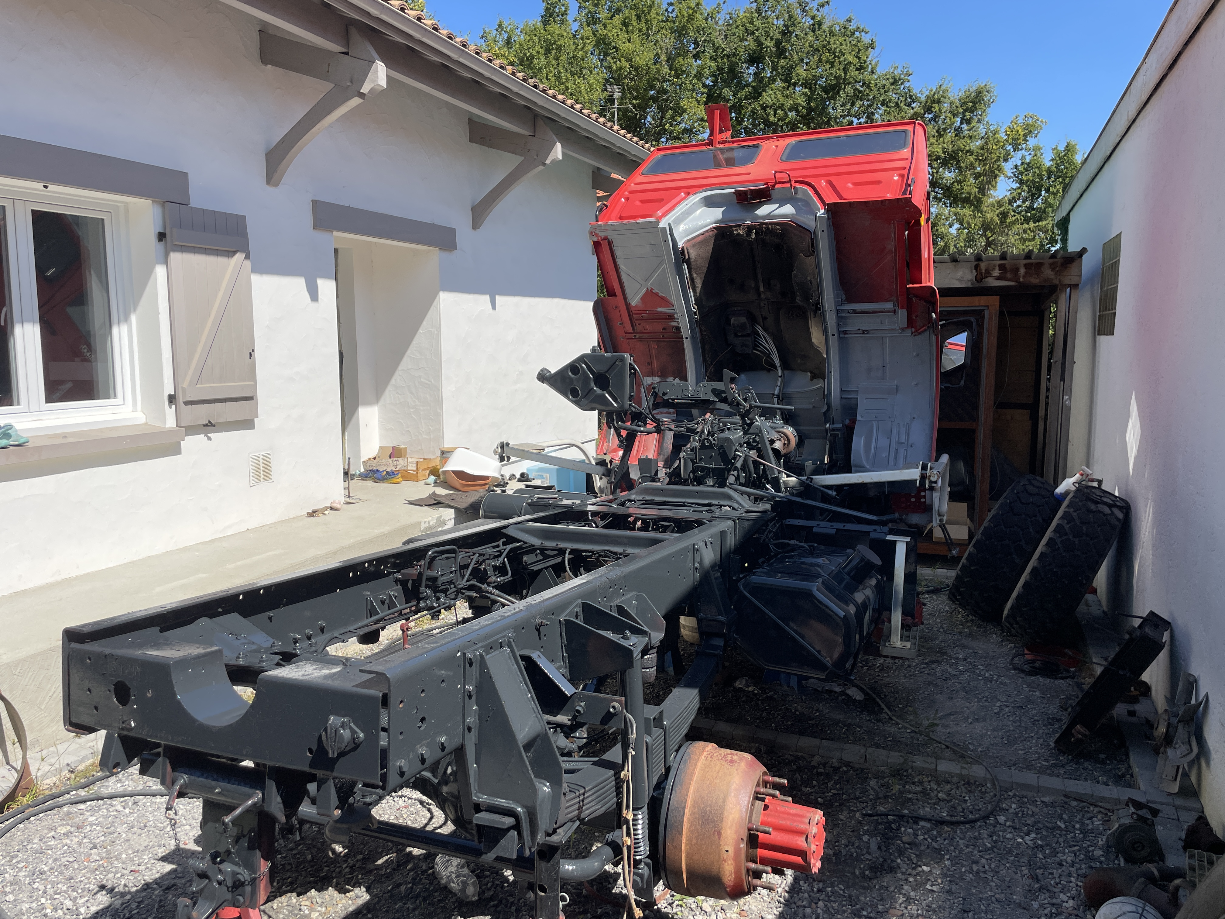

Côté mécanique, j’ai vidangé/déposé le radiateur, remplacé les roulements du palier d’entraînement du compresseur, roulements de poulie de tension, remplacé l’alternateur d’origine par un autre de 140A, remplacé la vanne 4 voies, le dessicateur, le régulateur de pression d’air, le limiteur de pression, j’ai démonté les freins pour contrôler 🥵🥵🥵
Au fait, au sujet des freins, RAS, sauf la roue ARG, 2 ressorts de mâchoires cassée, sinon c’est intact.
Il me reste beaucoup de choses encore à faire, mais j’en garde un peu pour plus tard 🎻

Le boulot est bien lancé !
Tu as trouvé quoi comme alternateur ?

Merci ☺️, c’est un alternateur bosch qui vient d’un moteur industriel

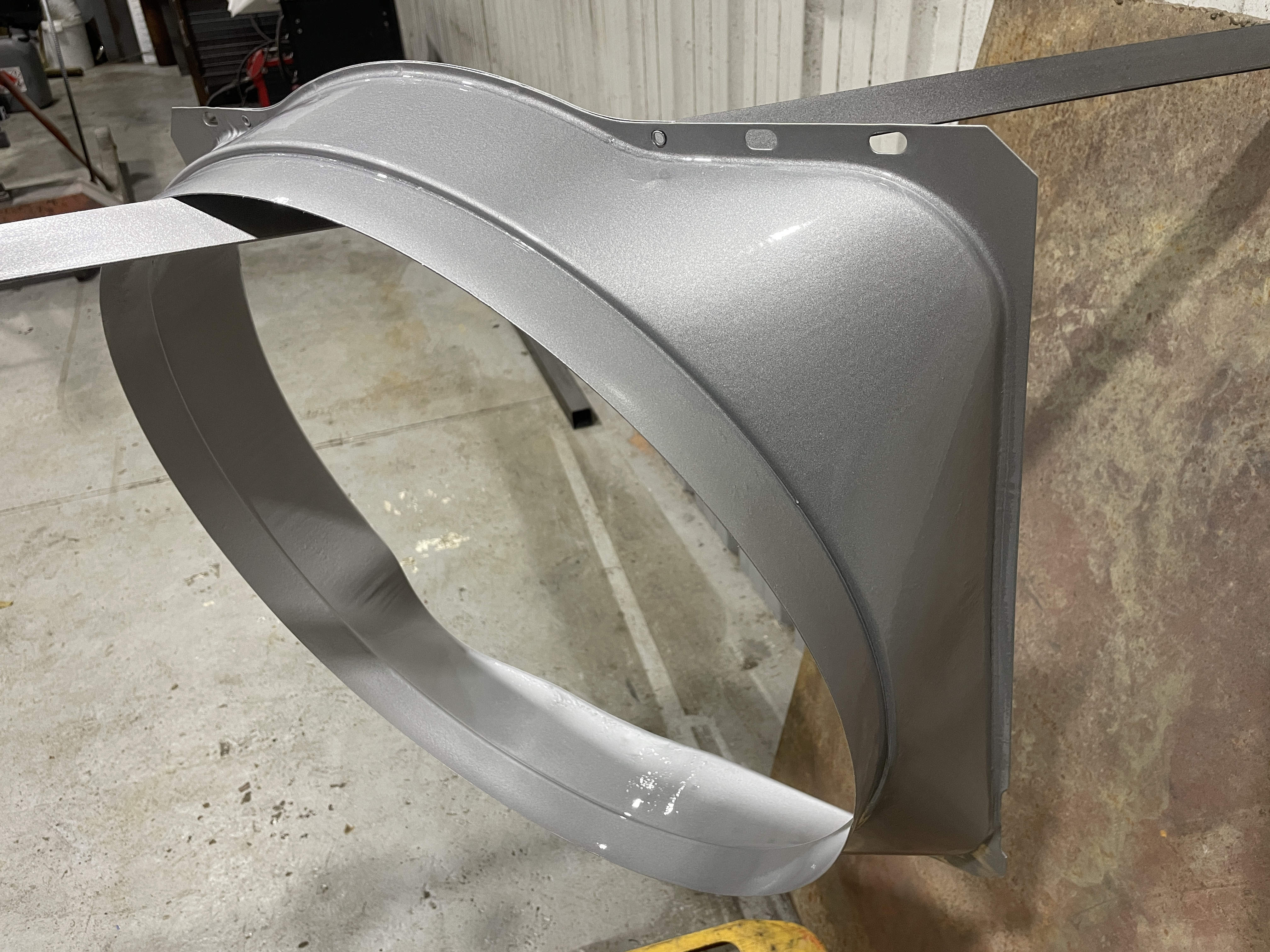

Un peu de peinture en prévision du remontage
J'ai des racines nordiques.
Messages : 3287
Re: Le 85-150 ti de Camperland
Message par Bruno Jordan »
peinture martelée hammerite?
Camperland
Petit mécano.
Petit mécano.
Messages : 20
Enregistré le : 17 avr. 2023 12:45
Type de vehicule : Renault 85-150 TI 4x4 JP1A12S8 2850
Message par Camperland »
Non, c’est une peinture industrielle polyuréthane métallisé

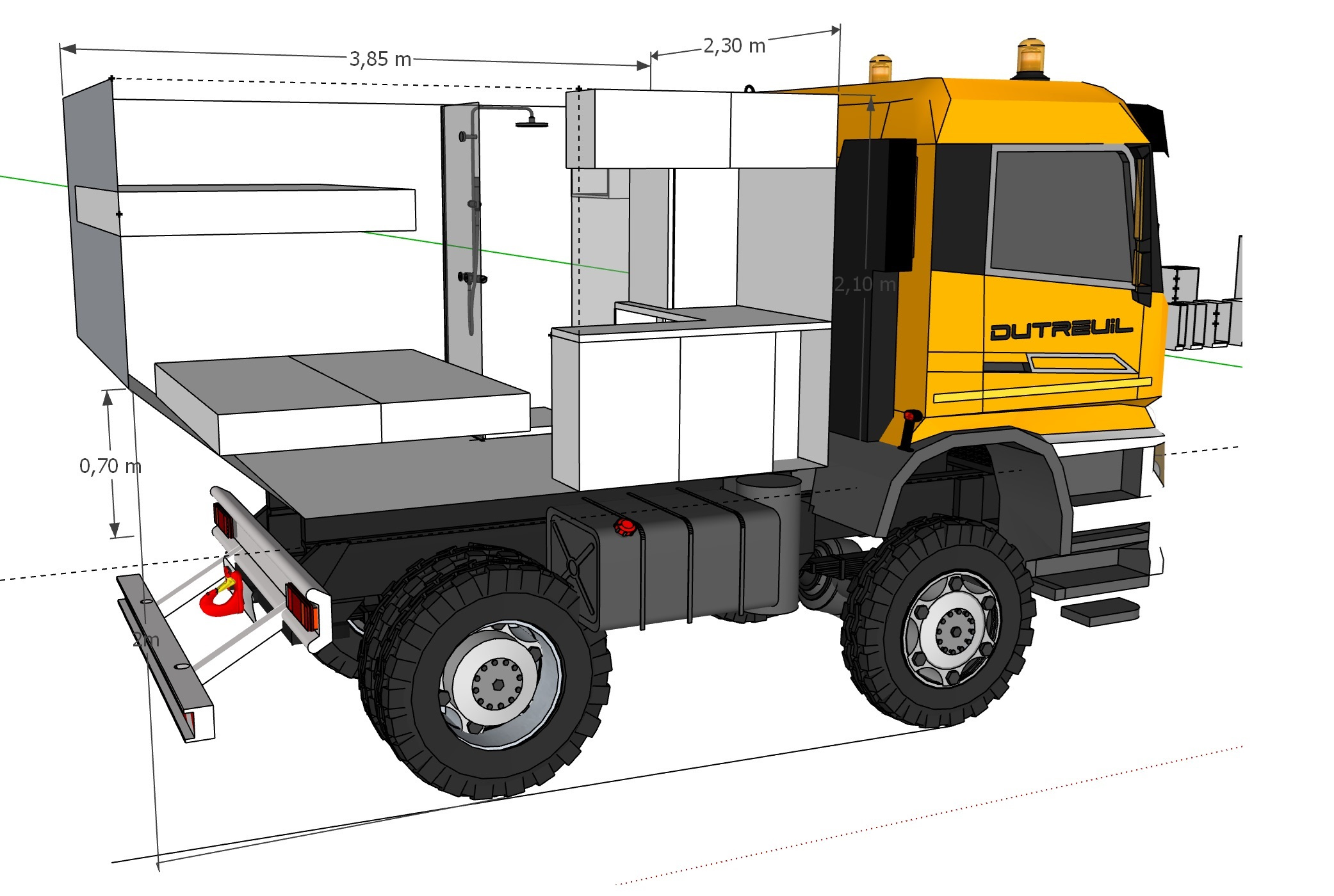

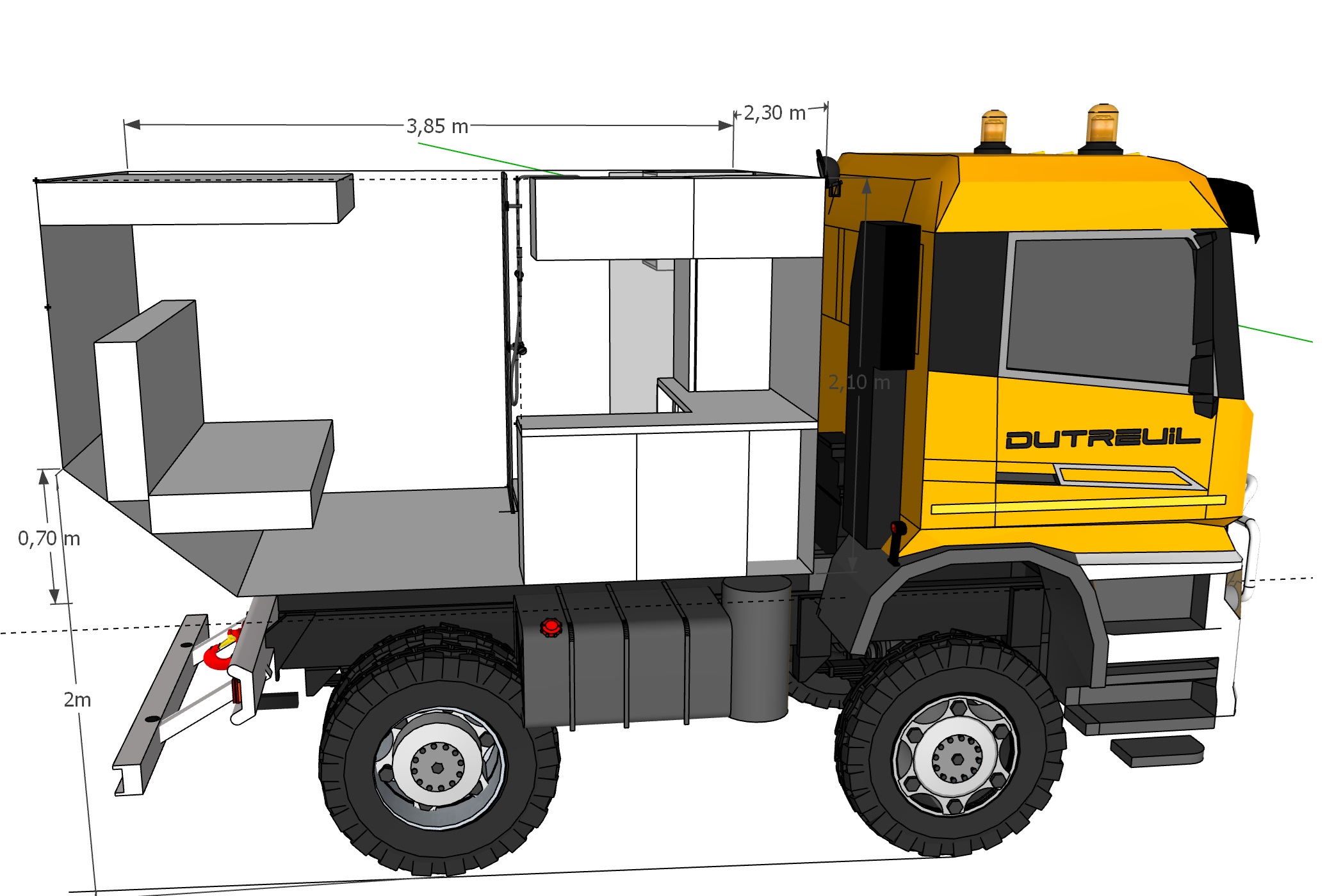

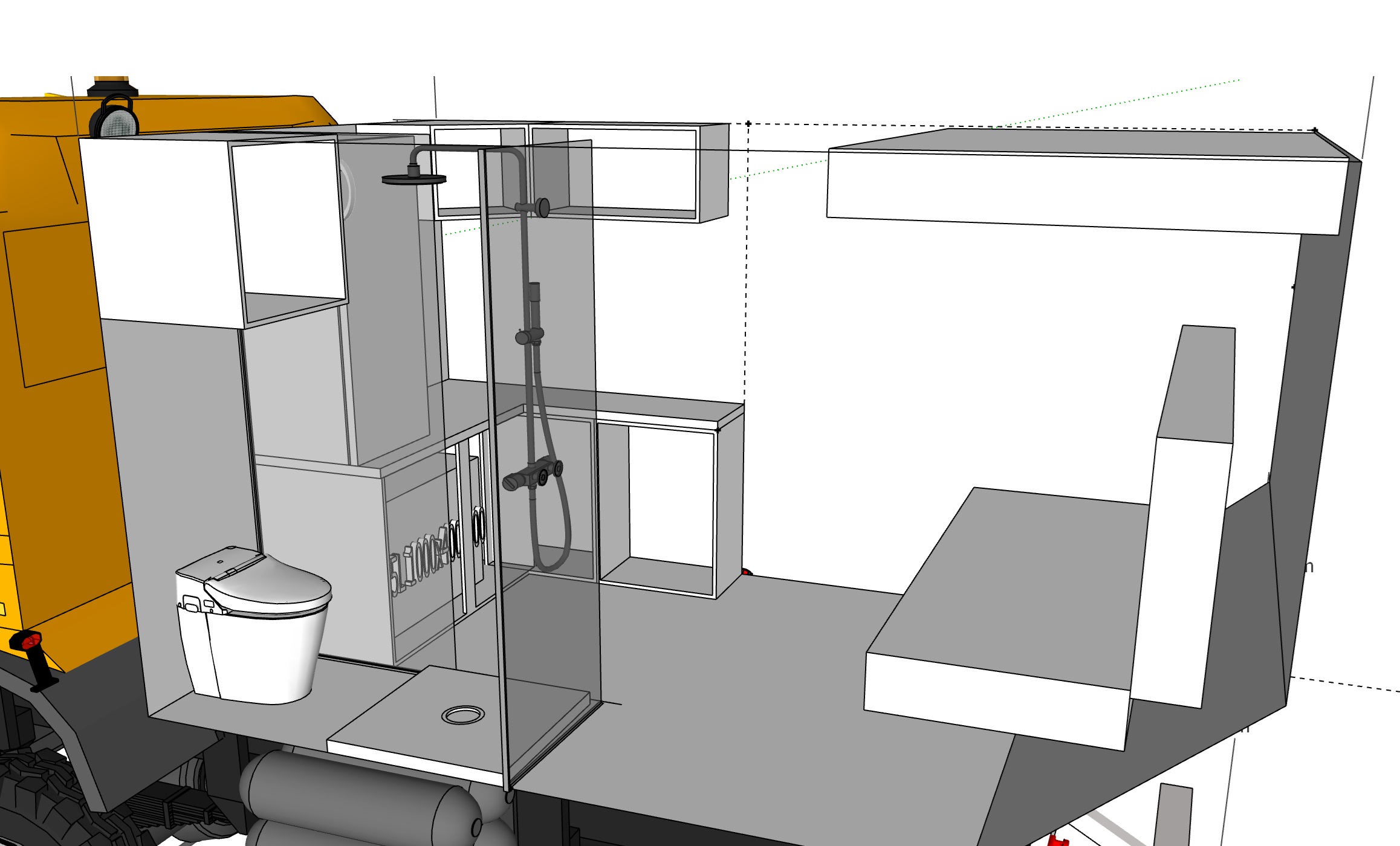

Bonjour, je vous présente l'aménagement que j'ai imaginé.
Nous sommes 4, 1 fille de 5ans, 1 fille de 10ans, ma femme et moi. un réservoir d'eau propre de 200L dans le meuble bas de cuisine au centre du châssis.
Position nuit, le lit des enfants descends du plafond et le lit des parents se déplie.
Position jour, le lit remonte et on plie le notre
Quand pensez-vous? Je n'arrive pas à bien imaginer, je n'arrive pas à rentrer un évier, :oops:

Bonsoir
La porte d'entrée n'est pas dessinée.
Pour les lits, le decalage peut poser problème lors des montées et descentes des occupants.
Il n'y a pas de coin dinette.
Le pan coupé fait perdre beaucoup de place.
Camperland
Petit mécano.
Petit mécano.
Messages : 20
La porte d’entrée est à droite contre le meuble cuisine.
Pas le choix du pan coupé puisque le porte à faux est ridicule
Merci pour le retour 👍
Messages : 20023
mais justement, dans l'interpretation du porte à faux, certes le pan coupé permet au bas de la cellule de ne pas dépasser du châssis actuel mais que dit réellement la reglementation a ce sujet ? a partir de quelle distance en hauteur du châssis peut on considérer que ce qui dépasse derriere n'est plus du porte à faux ? j'avoue ne pas avoir trop cherché mais je m'interroge a chaque fois que je vois ce genre de chose et j'imagine que ceux qui sont en charge de valider le carrossage eux sont bien au courant non ?
Messages : 20023
je posais encore dernierement cette question en voyant ce coffre qui, certes ne fait pas parti du carrossage initial mais quand même ça me parait pas forcément très légal viewtopic.php?p=225659#p225659
Camperland
Petit mécano.
Petit mécano.
Messages : 20
Je dessine sur Sketchup, au besoin, je peux envoyer le fichier à quelqu’un qui pourra le modifier.
Concernant le porte à faux, il est possible d’augmenter la longueur de la cellule « autant que l’on veut «  à condition d’être à plus de 2m par rapport au sol. Bien sûr, c’est du bon sens de ne pas rallonger de 3m…
