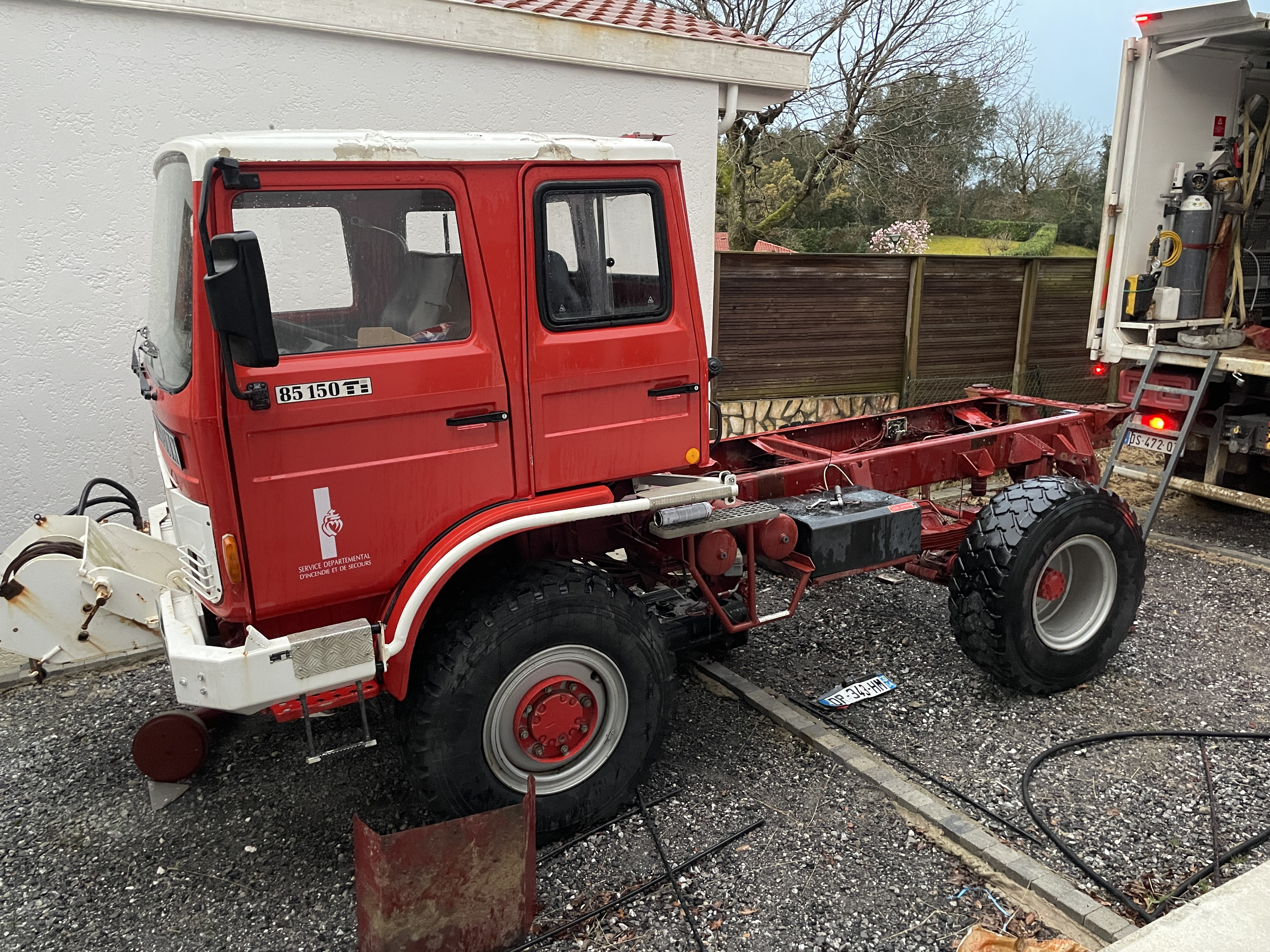

Je vais vous présenter pas à pas, la construction de mon nouveau projet familial, pour lequel j’aurais besoin de vous. Il s’agit d’un 4x4 Renault 85-150 ti ex pompier, citerne de 2000l qui va devenir camping car.
Par déformation professionnelle, j’ai commencé par un contrôle mécanique, et une peinture de propreté.
Je ne suis pas un habitué des forums, donc je vous demanderais d’être indulgent sur ma manière de poster.
N’hésitez surtout pas à faire des commentaires, je ferai de mon mieux pour répondre.
Merci pour votre intérêt 😉
Le voici lors de l’achat
Puis allégé

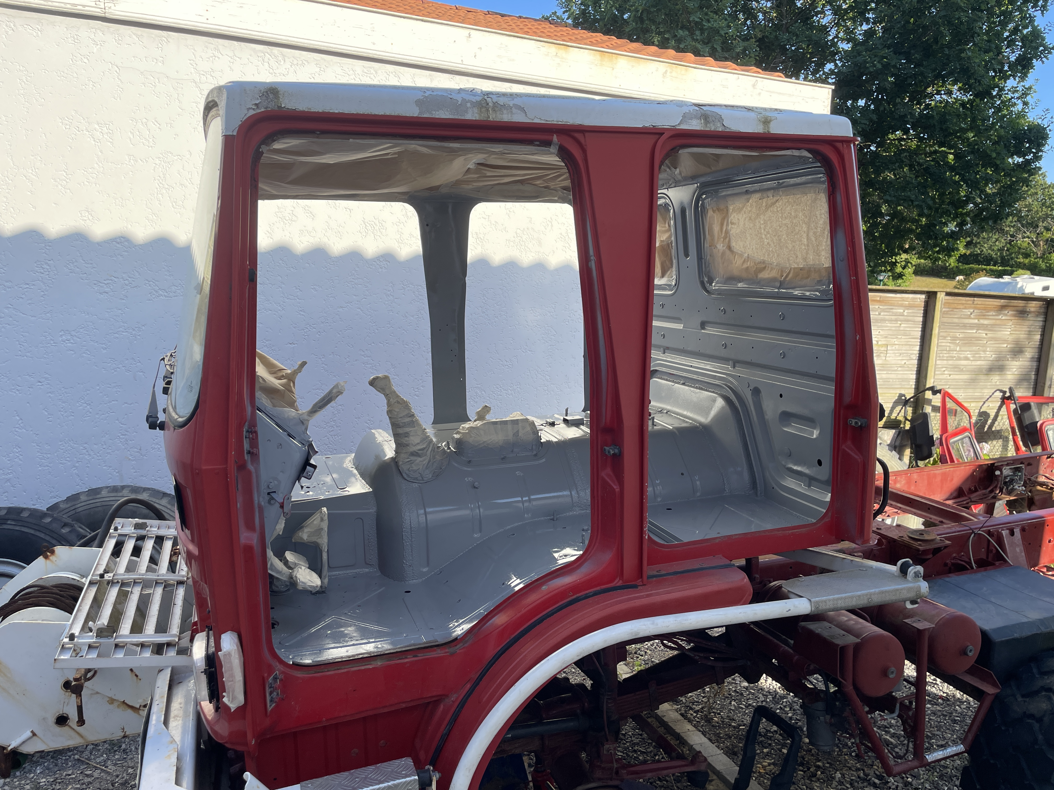

J’ai depuis, re déposer la cellule pour m’occuper du camion.
Démontage/peinture de l’intérieur de la cabine

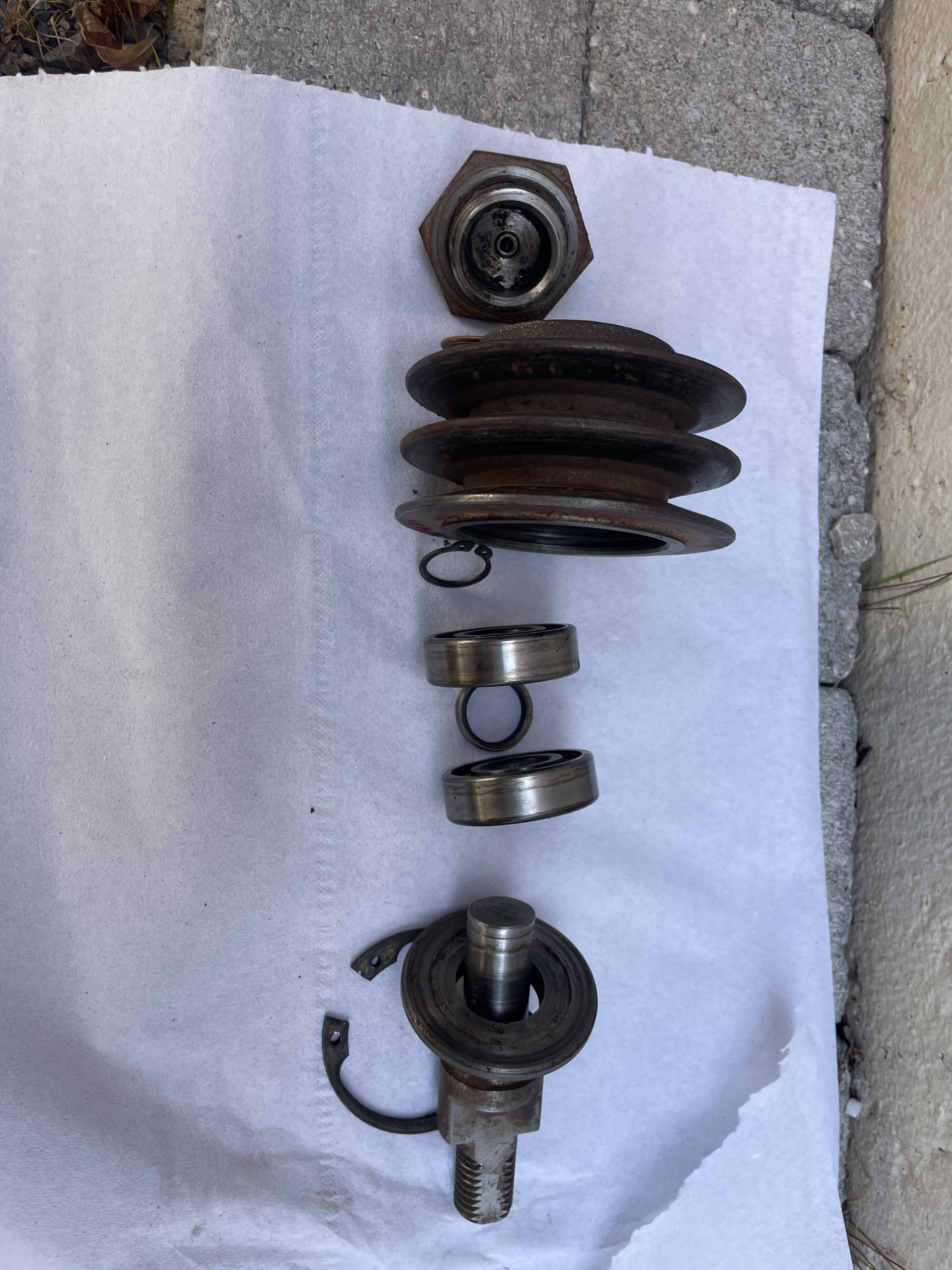

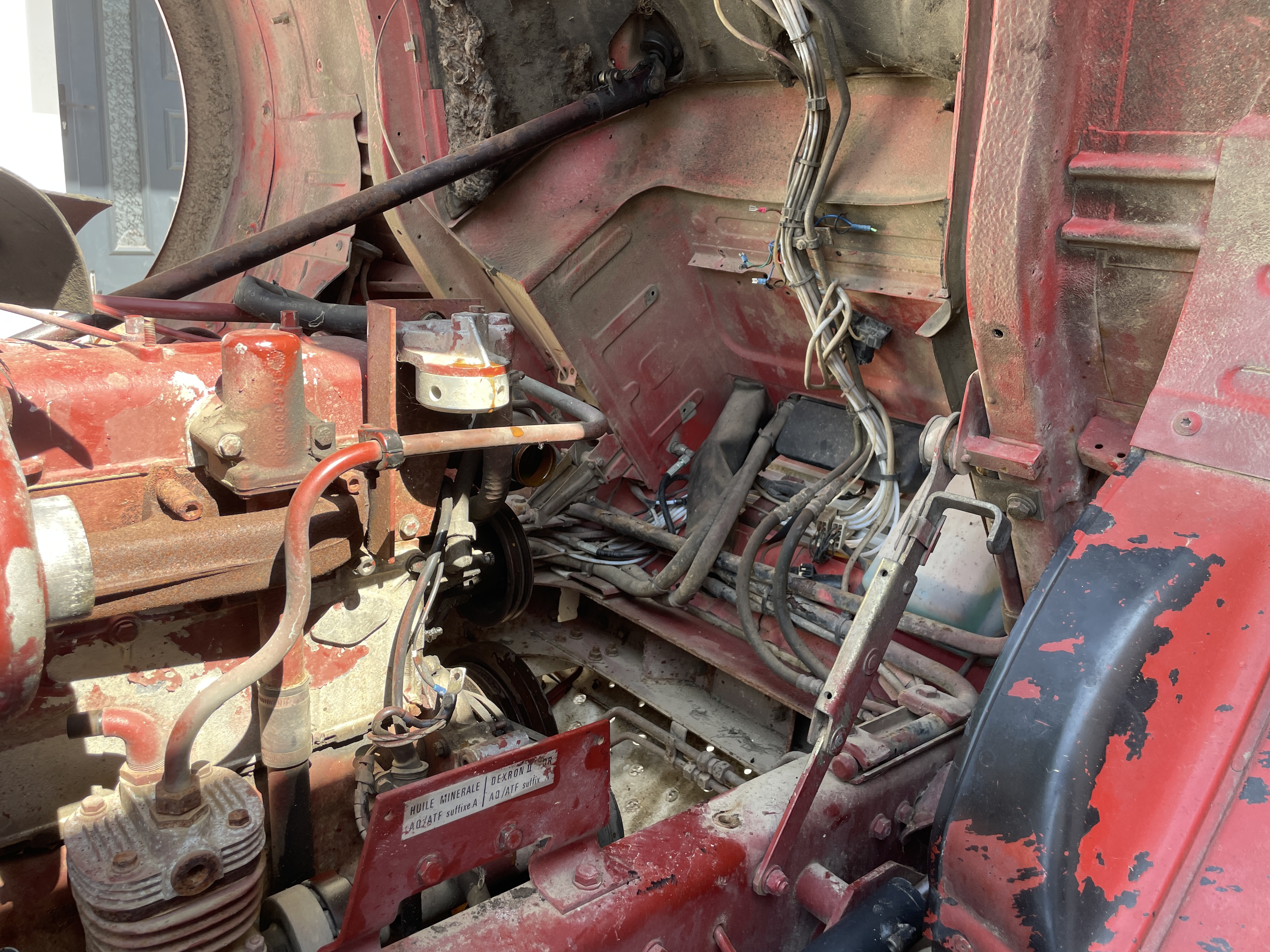

Côté mécanique, j’ai vidangé/déposé le radiateur, remplacé les roulements du palier d’entraînement du compresseur, roulements de poulie de tension, remplacé l’alternateur d’origine par un autre de 140A, remplacé la vanne 4 voies, le dessicateur, le régulateur de pression d’air, le limiteur de pression, j’ai démonté les freins pour contrôler 🥵🥵🥵
Au fait, au sujet des freins, RAS, sauf la roue ARG, 2 ressorts de mâchoires cassée, sinon c’est intact.

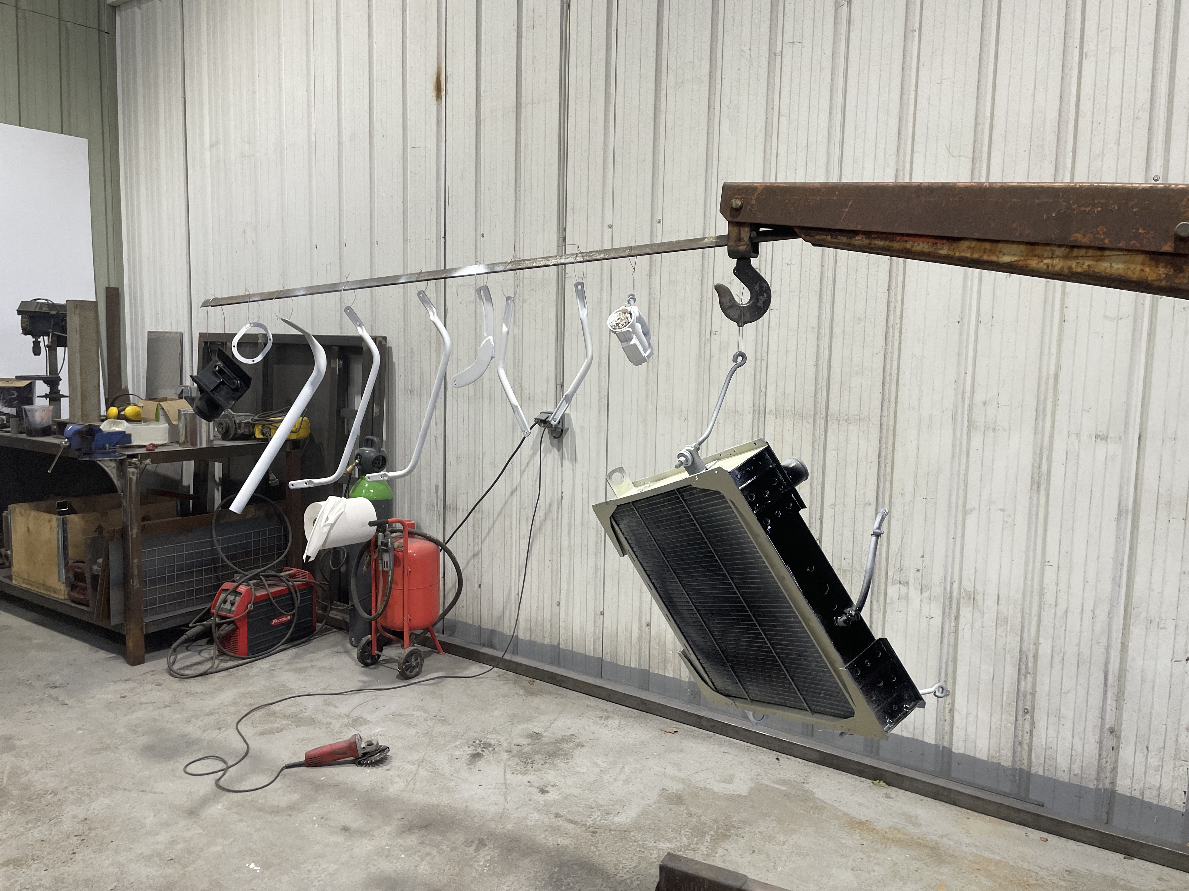

Un peu de peinture en prévision du remontage
Messages : 3302
Re: Le 85-150 ti de Camperland
Message par Bruno Jordan »
peinture martelée hammerite?

Message par Camperland »
Non, c’est une peinture industrielle polyuréthane métallisé

Bruno Jordan a écrit : 05 déc. 2024 09:32 peinture martelée hammerite?
En tout cas, ça y ressemble fortement...
