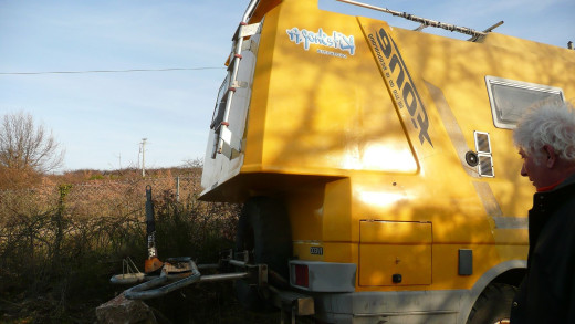

Camperland wrote: 08 Dec 2024 17:14 ...

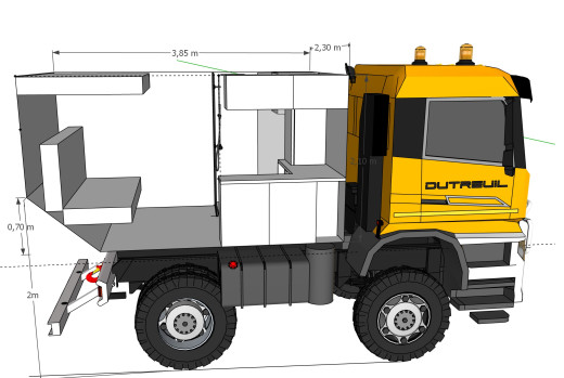

Pas le choix du pan coupé puisque le porte à faux est ridicule
Camperland wrote: 08 Dec 2024 17:29 ...
Concernant le porte à faux, il est possible d’augmenter la longueur de la cellule « autant que l’on veut « à condition d’être à plus de 2m par rapport au sol. ...

si cette regle est effective je me serai dans ce cas attendu a voir un pan coupé démarrer a 2m de haut, pas finissant a 2m...
pan coupé ou même décroché comme on a pu le voir sur certains véhicules comme celui ci mais ou là par contre il n'était clairement pas au delà des 2m de haut.

quoi qu'il en soit dans ton cas si la cote horizontale de ta cellule correspond a ton porte à faux autorisé tu n'auras pas de soucis, mais ça voudrait juste dire que ce pan coupé n'est pas justifié par le besoin de dépasser cette cote au dessus des 2 metres comme tu le suggérais. et si au contraire tu es au delà de cette cote, ça veut dire que tu y es aussi en dessous des 2m... peut être qu'a 1.80 tu es dans les clous de la regle que tu suggeres mais ce serait juste étrange de déroger pour gagner si peu, c'est surtout ça que je trouve étrange dans l'enchainement de l'explication de la raison du pan coupé pour contourner le problème du porte à faux admissible.

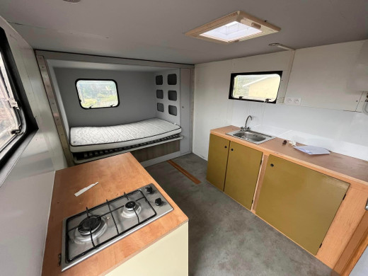

Est-ce que quelqu’un connaît ce camion ? Je suis très intéressé par le système de tiroir slide de l’arrière de cellule.
Il était à vendre sur Facebook, j’ai essayé de contacter le vendeur en vain.

Je ne connais pas ce camion ni son vendeur mais pour les systèmes de slide out tu peux essayer de contacter Jonathan Chassord sur Facebook, c'est son domaine (entre autres).
Et à tout hasard aurais tu la ref des roulements pour la poulie de tension de la courroie alternateur/compresseur ?
Merci.
Merci.

Dans ce cas précis, quel est l’intérêt du slide out ? Ça dégage un volume vide et améliore un peu l'accès pour faire le lit...
