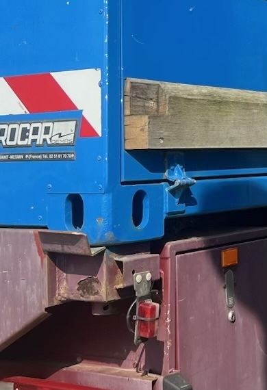

M180 est en NON SPEC car la caisse est fixé avec les twistlock et peut donc être remplacée par une autre caisse, ou citerne ou plateau... donc NON SPEC et sont PV est de 7T56...
Sinon il serait ATELIER ou TRAVAUX comme le M150 de l'annoce qui a la même caisse mais boulonnée... avec sont vrai PV.
Ils ont aussi chez Marocco un magnifique M210.... avec la caisse qui s'enlève par système pneumatique... trop top !!!!
j'aimerai bien savoir comment il est enregistré... NON SPEC ou ATELIER !!!

- Les fixations type twist lock sont acceptées pour des éléments amovibles
- Un véhicule porte-conteneur qui reste porte-conteneur est acceptable, le conteneur aménagé est du chargement.

Un vehicule PTCA 11000KG
Carte grise au nom d un particulier
J rien de marque
J1 VASP
J2 rien de marque
J3 Travaux
La caisse amenagee pour travaux sans être atelier est facilement transformable en cellule de vie ( C est le but bien sur )
Cette caisse est fixee au châssis du PL par l intermediaire d un faux châssis et est fixee sur celui ci au 4 angles par le système twict lock
Cette caisse est donc théoriquement deposable
J en viens a ma question
Une fois cette caisse travaux amenagee en cellule de vie et bien sur une fois le contrôle technique effectue comment esperer avoir toujours une carte grise VASP ?
Niveau chronotachygraphe comment cela va se passer ?
Les textes de loi sont tellement bizarre que je ne sais pas et me repose sur vous
Je vous en remercie a l avance

ça dépendra du controleur technique sur qui tu tombes,
en théorie un véhicule vasp atelier doit au moins avoir un établis et quelques rangements,
j'ai acheté un vehicule pl edf vasp atelier, il n'y avait que des casiers dedans, ne sachant pas que j'étais dispensé du fait de le charger pour lecontrole technique, et sur les conseil du pote qui l'y conduisait et pensais que ce serait mieux pour le freinage de le charger de toutes façons pour qu'il ait plus d'appuis sur l'arriere je l'ai rempli de conneries genre pile de pneus... le gars n'a même pas ouvert la porte pour regarder dedans dans mes souvenirs, donc il se foutait bien comment il était aménagé. mais il suffit que des directives tombent pour faire la chasse aux véhicules indument aménagés pour que ça pose problème. je ne pense pas que les forces de l'ordre fasse la chasse a ça actuellement mais ça pourrait venir.
voilà , je ne suis pas plus spécialiste que ça de la question tu trouveras malheureusement autant d'exemples que de contre exemples en la matiere je le crains.

d'ailleurs toi tu es "travaux" pas "atelier" donc a mon avis aucun soucis , c'est une dénomination trop vague pour qu'ils exigent la présence de quelque chose en particulier dans ta caisse.
on pourrait certes te reprocher la présence d'un lit, table gaz...ou autre et te demander pourquoi tu n'es pas vasp autocaravane mais l'absence d'un aménagement fixe fait que cette dénomination n'est pas imposée et par definition c'est toute ta caisse qui est amovible donc a mon avis il serait difficile de te mettre en faute
