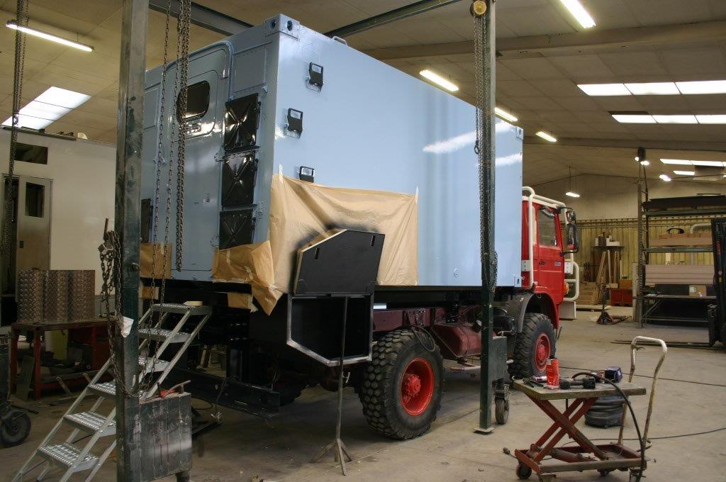

Il faudrait donc que j’installe un tachy ?
Le camion appartenait aux pompiers et était donc vasp incendie ( pas de tachy ni de limiteur)
Il y a un mois il est passé à la Dreal puis est devenu vasp non spec après avoir enlevé la cuve puis installé un shelter.
Le véhicule n’étant pas équipé de limiteur et de tachy, pensez vous qu’il puissent m’imposer d’en installer ?
