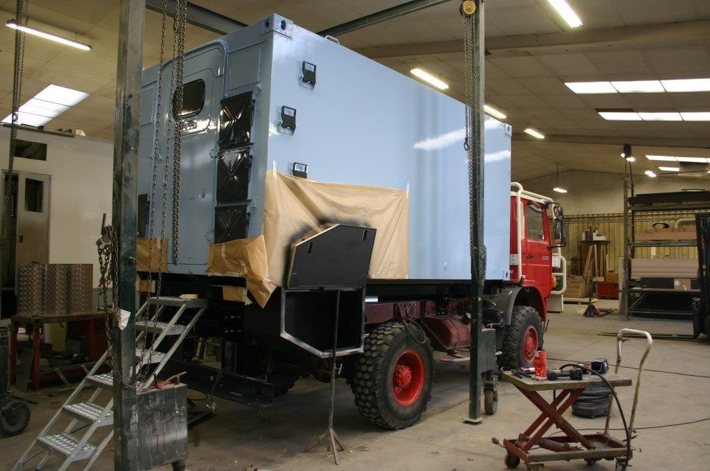

Je dois passer début février le contrôle technique de mon camion. C’est la première fois que je le passe à mon nom.
Y a t’il des particularités à connaître ?
Qu’en est il par exemple des bouteilles d’air, faut il les faites vérifier avant ?
Merci pour vos conseils
Erwan
Erwan
