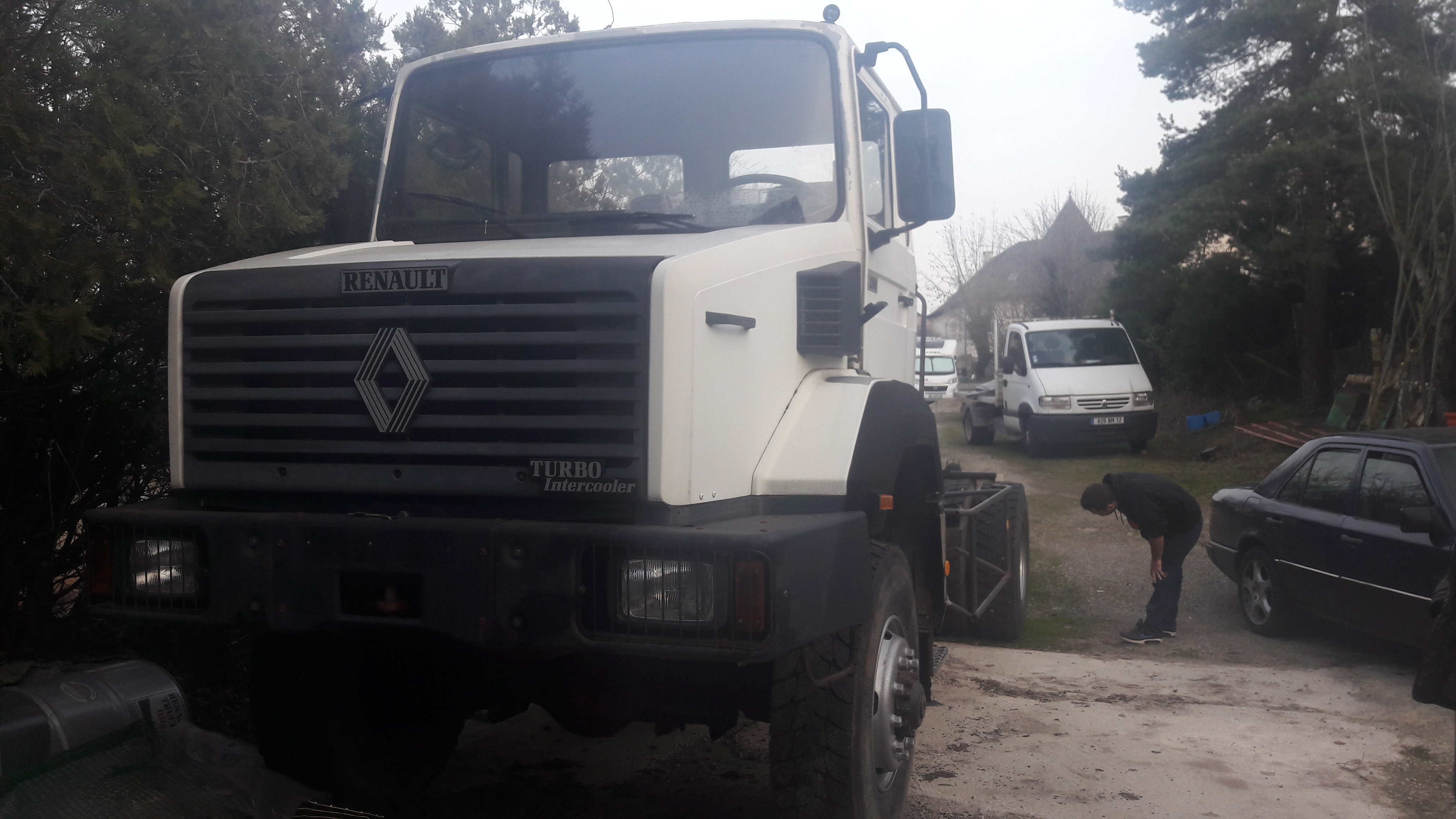

Hello tout le monde !! On a recupere notre camion et on l'a ramene chez nous. Sa roule vraiment bien et super agreable a conduire. On sent vraiment qu'il en a sous le capot, on a teste ca sur une carriere en mode 4x4 on a bien kiffe !

Super, il est là donc... alors on espère plein de photosssss
Pour le carossage, si le PAF AR est de 1.3 c'est 1.3 hors tout... après il faut bien regarder le doc.

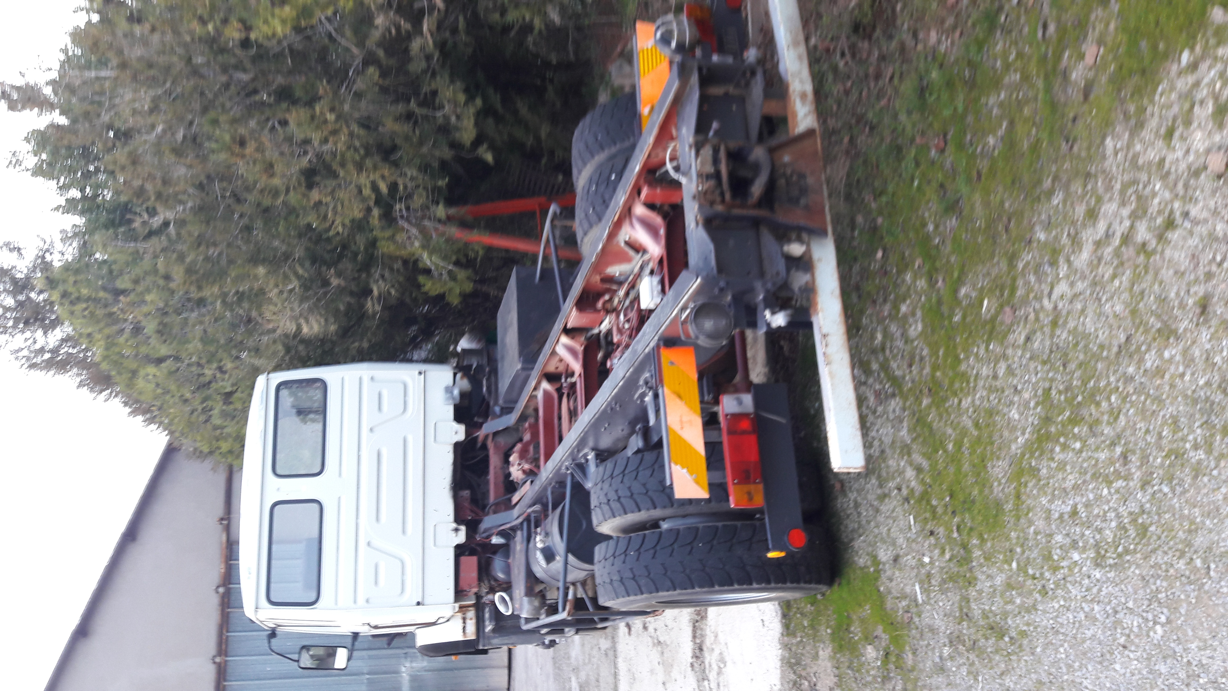

la bête
bon cam
il a un col de cygne
(modification du châssis dérrière la cabine.
Cela permet d'avoir une hauteur de chargement plus basse.... mais moins de suspension derrière... bref...

la bête
