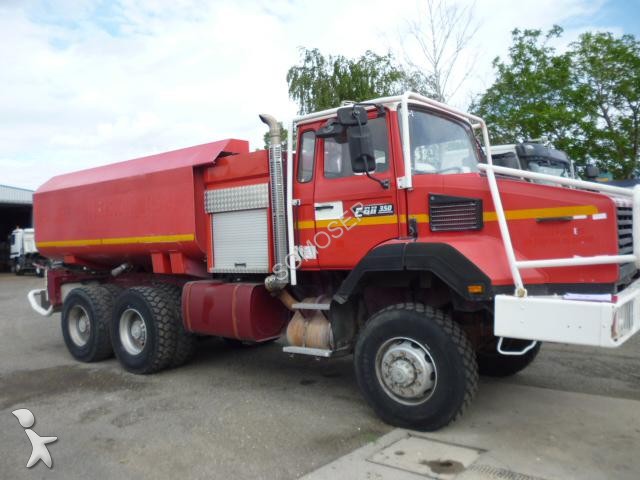

ça claque comme camion hein ?? :mrgreen:

Oui ca claque. Le v8 dont je parle est celui d'un renault sides vin85 v8 ancien camion pompier de 1988 en 6x6. On hesite entre ce dernier ou un renault c290 en 4x4. Voila voila

a un sides...s'est un R 340 v8 ?? tu n'aura pas plus de place et pas plus de cv qu'un L6 de 300 ch comme sur la photo au dessus,le v8 est creux et ultra gourmand....boite auto trop lente...
