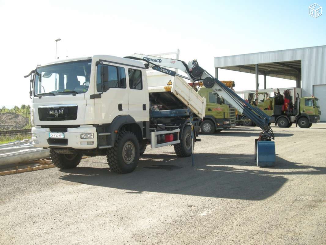

Je viens de tomber la dessus...
J'attends des infos, notamment le prix... Je ne me fais pas d'illusion mais bon attendons:
https://www.leboncoin.fr/vi/1018089669.htm?ca=12_s

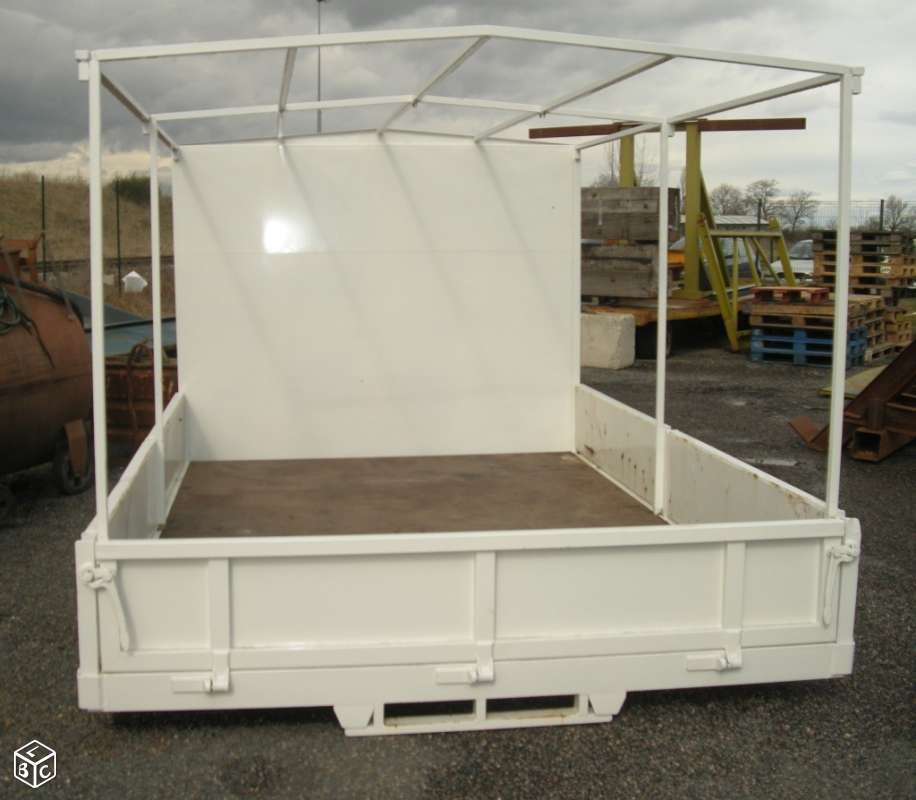

CG porte outil ou un truc du genre d'après le proprio... 80k€ pour le camion et la cellule, hors grue et plateau ridelle bâché.

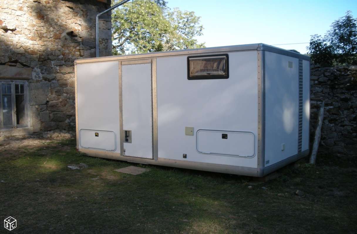

Cellule aménagée, sans panneaux solaires.
4,1m de long, 2m de hauteur intérieure. Il ne la vend pas seule.

Je viens de recevoir le dossier technique par mail (powerpoint en pièce jointe).
Camion seul 65k€ HT, ça pique.
Empattement 3.9m, c'est con c'est tout à fait ce qu'il me fallait!

Les 65 k€ HT doivent comprendre aussi bien le porteur que la grue avec avec la benne basculante et la benne preneuse.
Question :
"Pouvez-vous me détailler vos prix, SVP ?
1. porteur MAN 4X4 250CV 14t
2. grue 8 tonnes/m CORMACH 250 heures avec benne basculante et benne preneuse
3. plateau ridelle bâchée
4. cellule type camping – car aménagé 4 couchages."
Réponse vendeur :
"- Porteur MAN + grue CORMACH: 65 000 € HT
- Plateau ridelle bâchée : 20 000 € HT
- Cellule : 20 000 € HT"
Pour la cellule aménagée (L 4,1m x l 2,42m x h 2,3m), je trouve son prix bien cher !
