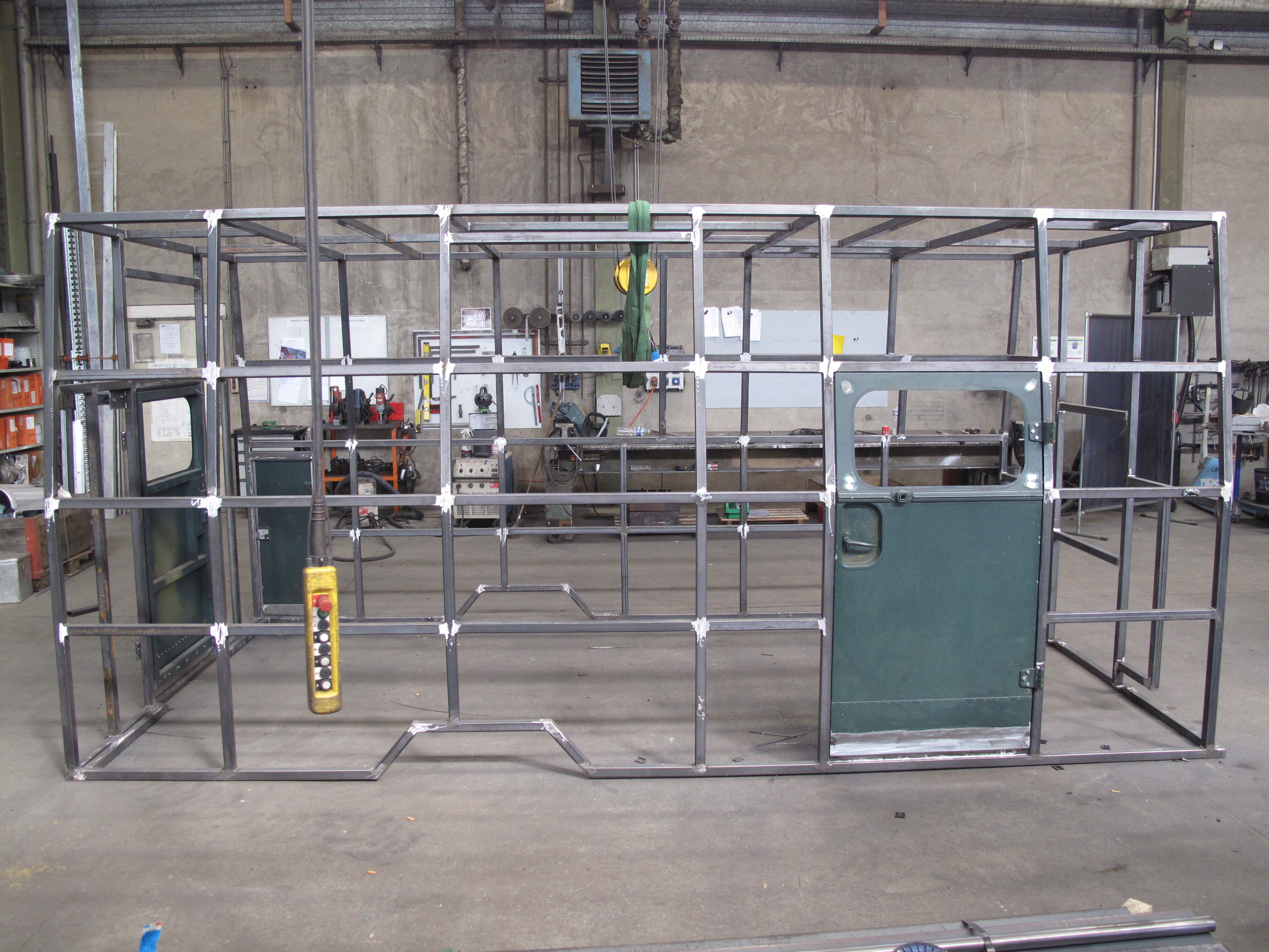

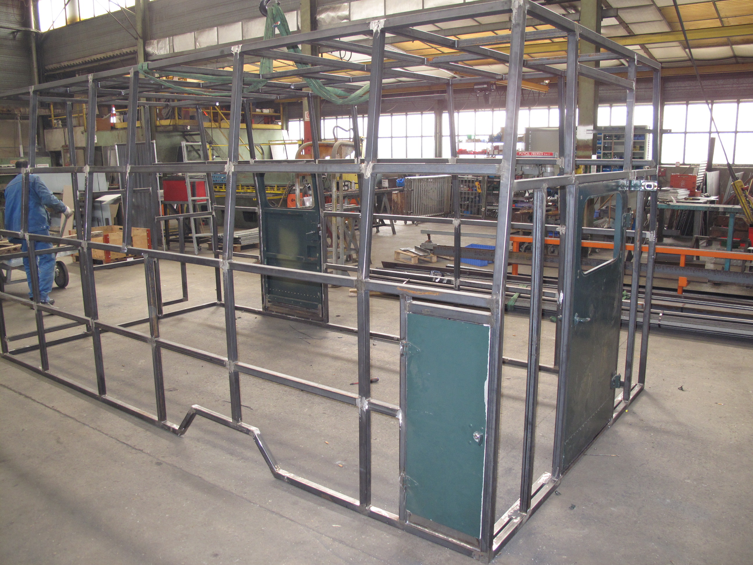

Et puis les choses se sont décantées grace à mon parrain qui nous à mis en relation avec une super équipe qui nous aide dans nos travaux.
On a fait le choix de conserver le faux châssis qui sera galvanisé et d'y greffer une nouvelle cellule.
Mais il à fallu préparer le terrain:

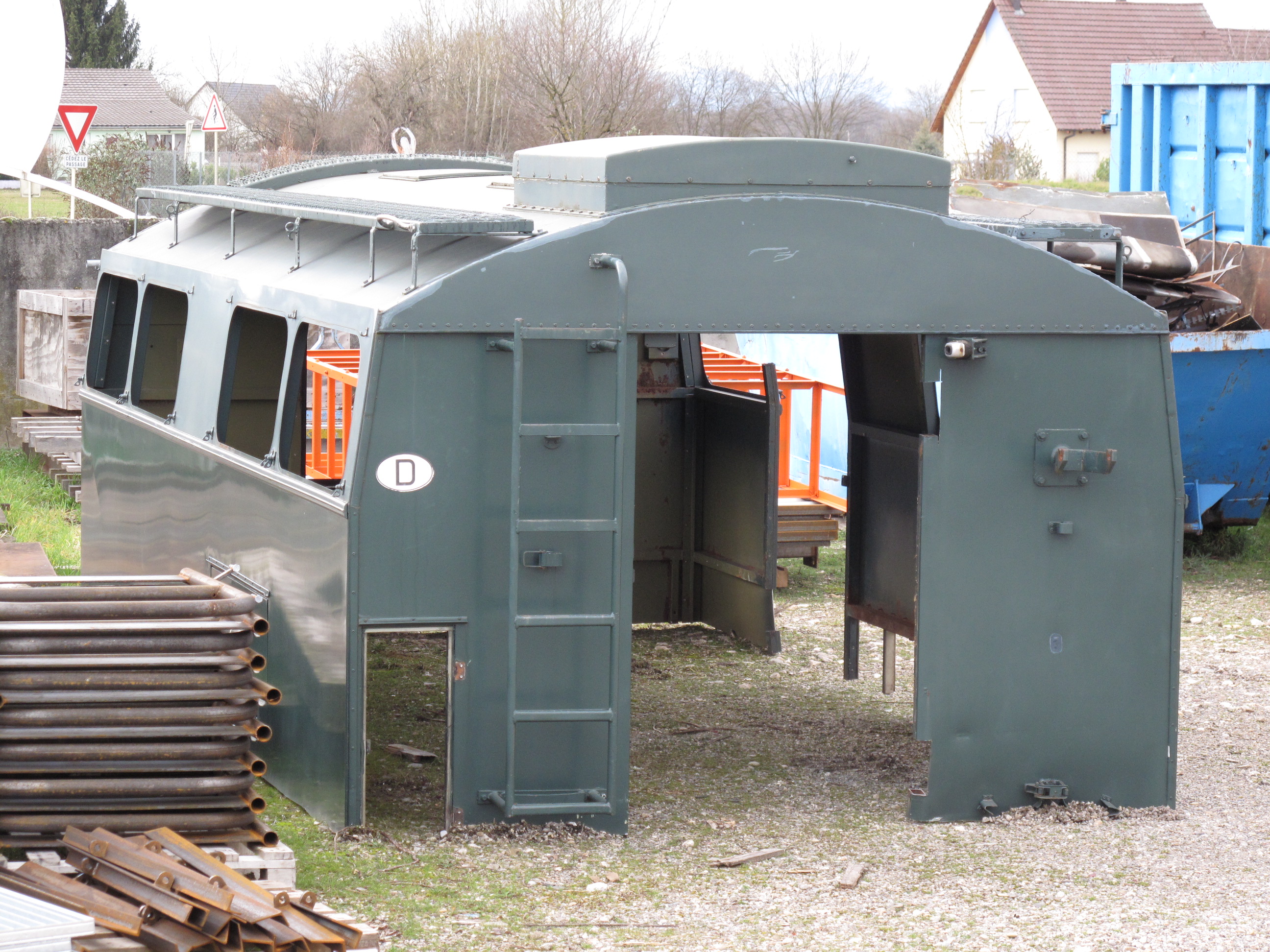

Vider la cellule, et puis la découper… :twisted:
On a conservé les portes et les dimensions d'origine, abandonné le toit arrondi au profit d'un toit rehaussé de 30cm qui accueillera les panneaux solaires.
La cellule est faite de tubes de 40 et recevra de la tôle de 1mm électrozinguée.
Le tout sera soudé pour faire un ensemble monobloc. (pas de rivets ni de colle)
Dans les semaines à venir, la tôle sera soudée et puis en avant pour la peinture et...et... :D
Je ferai un futur post sur la liaison châssis/faux châssis avec ressorts de compression, sujet qui m'a donné pas mal de fil à retordre Mouhaha

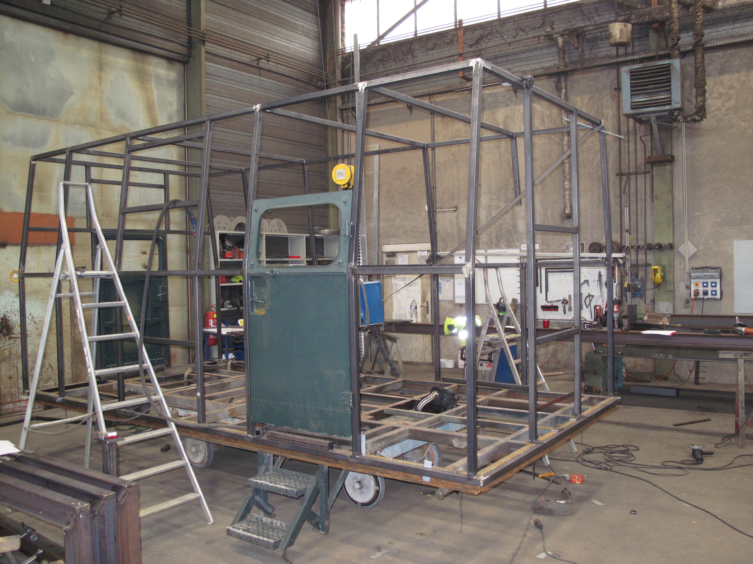

J'appelle faux châssis, la base de la cellule d'origine qui est solidarisée au châssis du camion avec des rondelles belleville.
Ici faux châssis d'origine (avant galva) au moment de l'adaptation avec la nouvelle cellule.
Si tu conserves ce type de liaison, Eric m'a renseigné sur la marche à suivre, je le cite:
"Bridées à l'arrière puis de l'avant à l'arrière 12, 10, 8 en opposition bien sûr".
J'ai personnellement opté pour une liaison plus souple "semi-bridée", les rondelles ne permettant pas assez de débattement, ce qui fait beaucoup travailler la cellule en torsion car nos braves bestiaux se déforment. :shock:
Citation d'Eric:
"J'avais remarqué sur l'aménagement de l'ancien propriétaire que les lambris étaient fissurés exactement au centre de la cellule et de chaque côté. J'ai constaté que des points de tension c'étaient exercés exactement au même endroit. Si ça n'a pas fissuré c'est parce que les épaisseurs de mastic ont joué leur rôle d'amortissement."
Ma cellule sera bridée à l'arrière sur un axe qui jouera le rôle de charnière et à l'endroit des fixations d'origine il y aura les ressorts avec un débattement progressif qui permettra un décollement à l'avant entre le châssis et la cellule de 15 cm, ce qui est impossible avec les rondelles.
Je remercie au passage Eric pour ses renseignements avisés. :D
Je reviendrai plus en détail la dessus après les premiers essais. ;)
