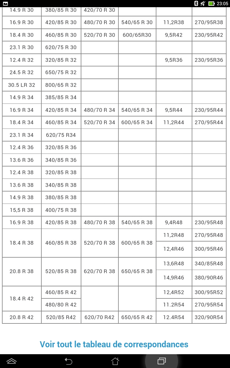

Messages : 5899
Re: tout savoir sur les pneus
J'avais ça dans un coin, je pense que ce n'est pas complet mais il y en a déjà pas mal :
Équivalence des tailles :
