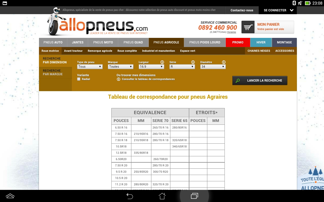

J'avais ça dans un coin, je pense que ce n'est pas complet mais il y en a déjà pas mal :
Équivalence des tailles :

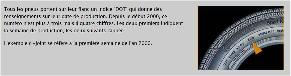

Pour connaitre l'année de fabrication des pneus
http://www.continental-pneus.fr/www/pne ... ab_fr.html
