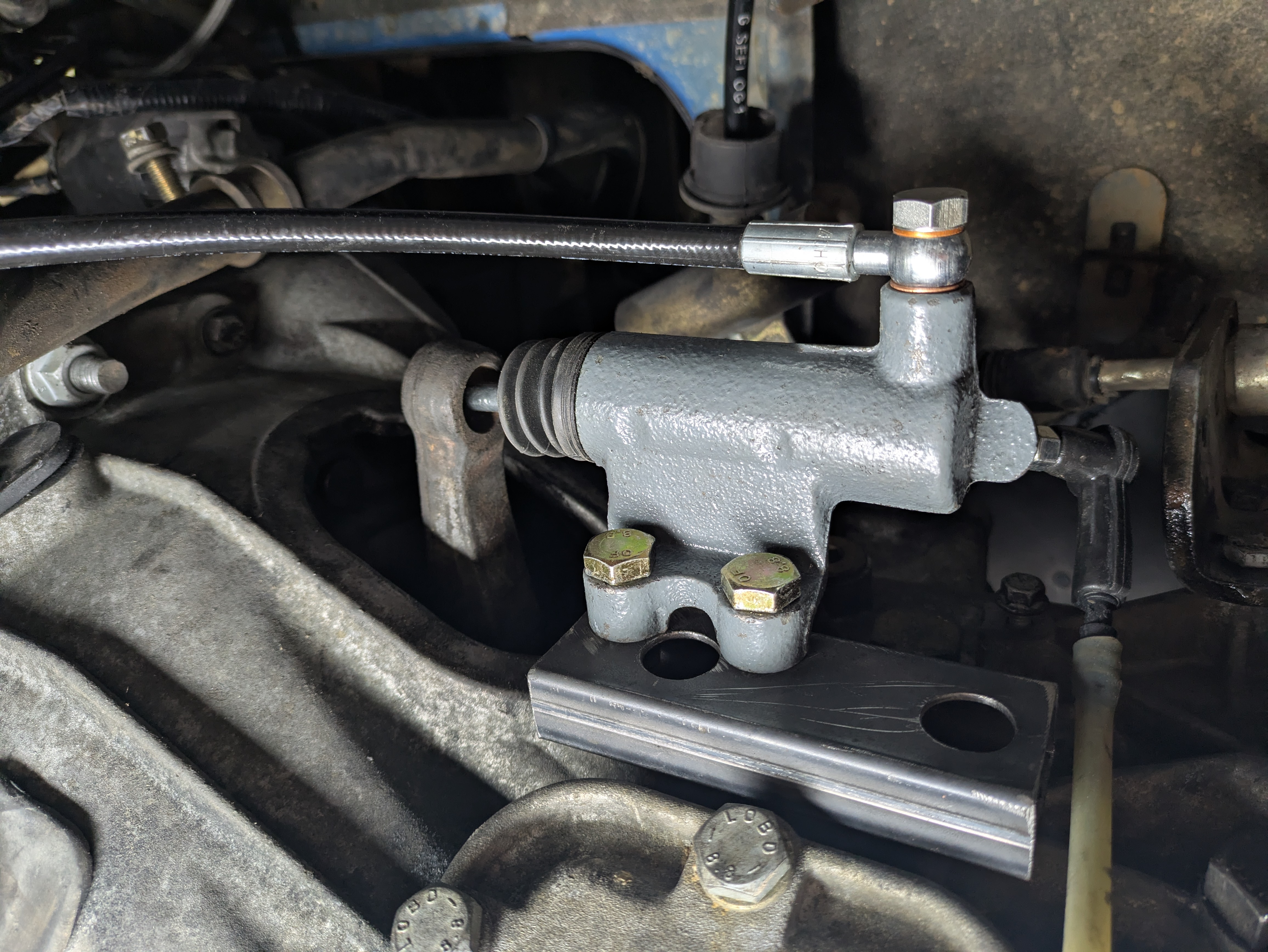

Le montage d'un émetteur Mitsubishi (Ref : TRW PNB154) sur un pédalier de B110 se fait assez facilement en réalisant trois trous.
Le montage reste réversible et tombe dans le trou d'origine de la pédale.. ça ne gâche rien !

Côté recepteur d'embrayage hydraulique j'ai fait quelques montages non définitif.
Pour le moment ça semble bien à voir lors des tests.

Embrayage Hydraulique / Levier de vitesse à câble
TRW PNB154 x1 : Émetteur hydraulique d'embrayage (Mitsuishi Pajero)
TRW PJK702 x1 : Récepteur hydraulique d'embrayage (Mitsuishi Pajero II)

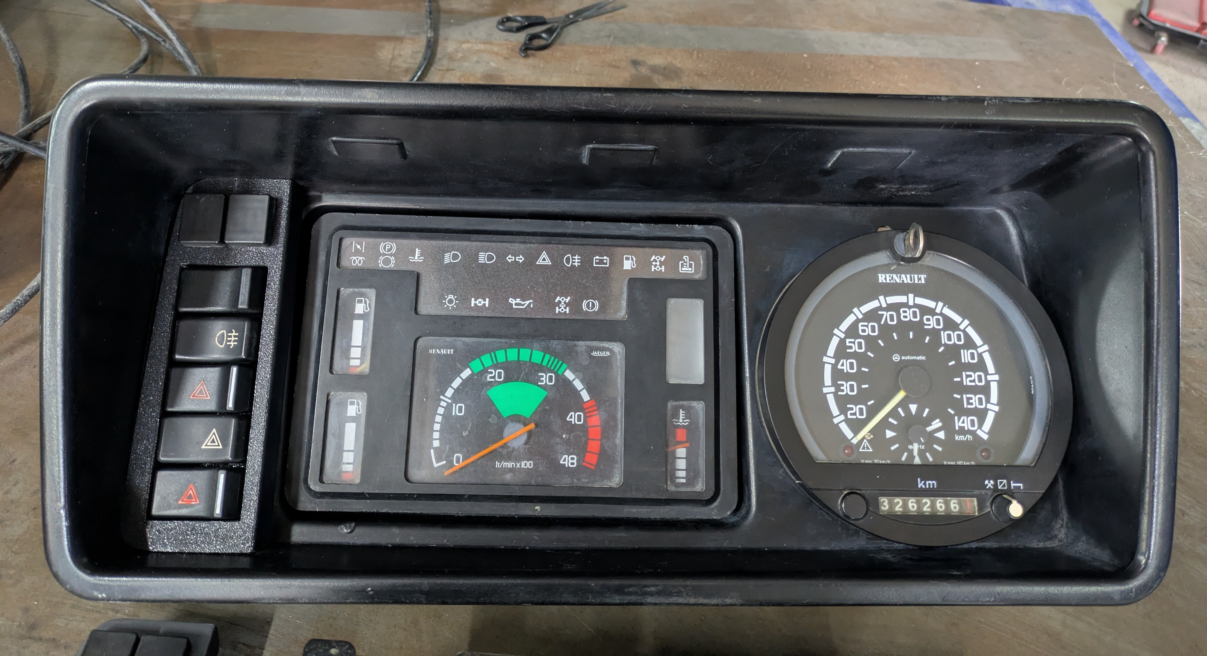

Intégration tableau de bord / capteur de vitesse
A suivre..
A suivre..

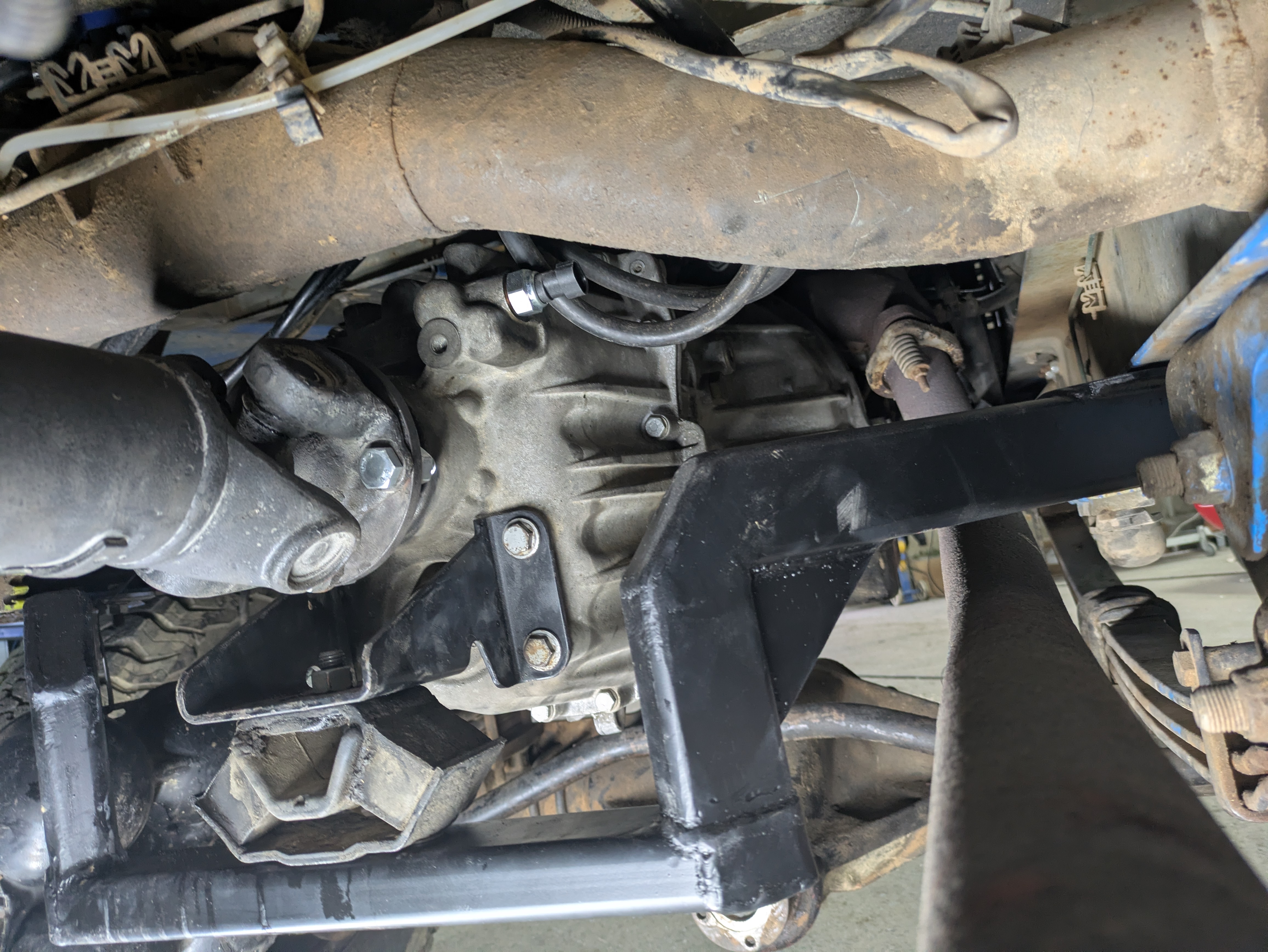

En tout cas.. Ce matin la boite du B etais à terre
S'en est suivi de la dépose du carter de boite, démarreur, supports, volant moteur..
Un changement de joint SPI, puis remontage des pièces de Mascott, supports, volant moteur, carters tôles..
Il faut faire attention à aligner correctement les 6 trous du volant moteur et du vilbrequin.
Contrairement aux aparences ne sont pas parfaitement symétrique. Puis monter l'embrayage :
J'attendais encore deux goujons à mettre dans les pions de centrage haut aujourd'hui.

Journée un peu plus courte aujourd'hui !
Malgré tout la BV est en place, j'ai fait tourner un peu le moteur avec c'est impeccable
Je vais pouvoir me concentrer sur la partie pédalier et levier de vitesse maintenant

Et pour finir.. une traverse de boite maison, pour venir se reprendre sur le silent-bloc d'origine IVECO..
La peinture est en train de sécher, je vous ferais d'autre photo une fois tout en place semaine pro

Récepteur hydraulique d'embrayage côté BV :
Une bonne vidange pour partir sur des bases saines :
Et voilà rien de plus de ce côté ça fonctionne bien..
Maitenant je vais m'atteler à intégrer la partie TDB avec le chronotachygraphe configuré pour avoir la bonne vitesse.
Mais d'abord je doit échanger de faisceau.. Eh oui j'ai pas le "Bon" tableau de bord d'orgine sur mon camion qui etais V.L avant
Bientôt j'aurais ce très sympathique TDB :
A plus tard..
