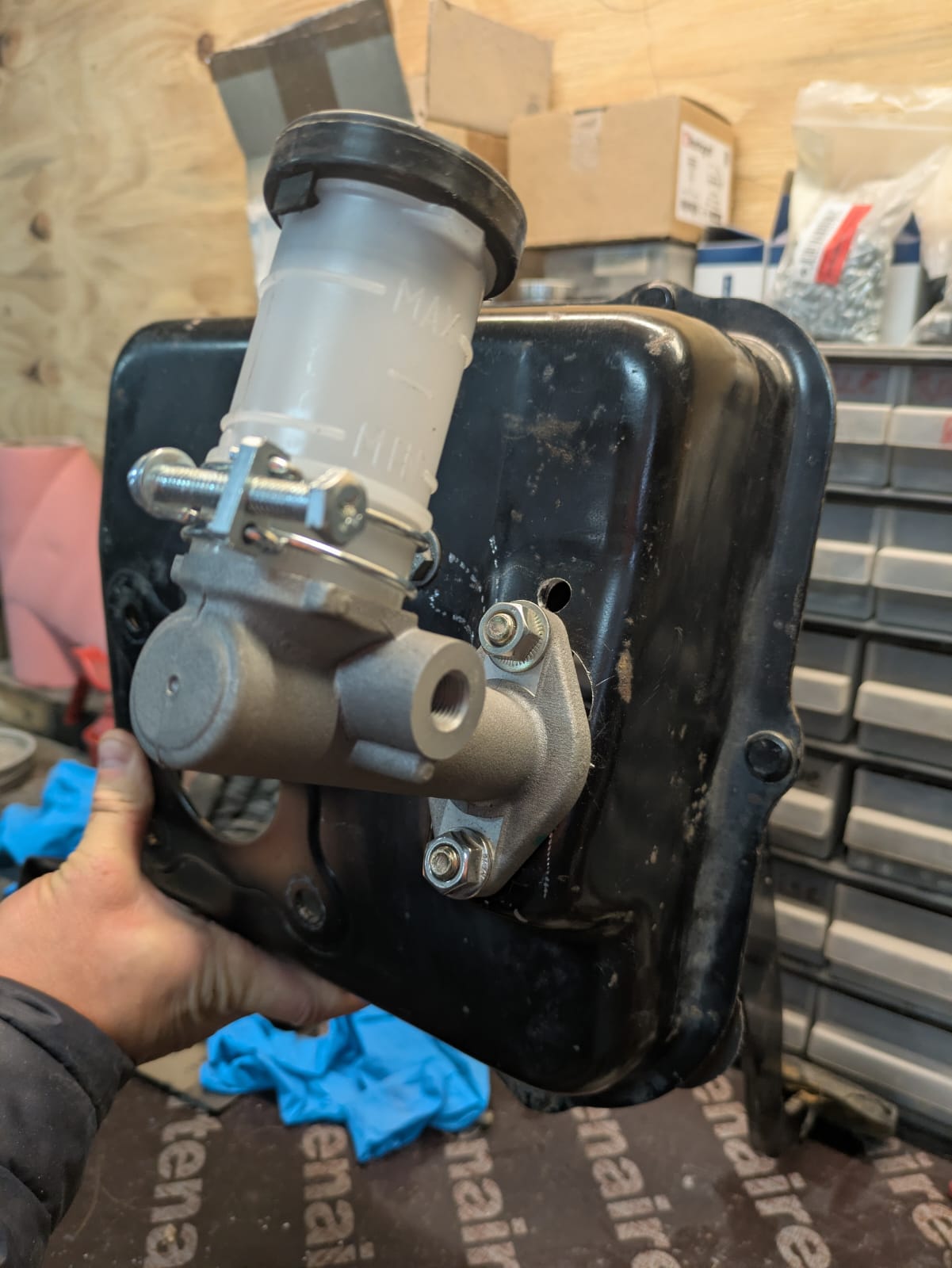

Salut, voici quelques nouvelles des essais..
Le montage d'un émetteur Mitsubishi (Ref : TRW PNB154) sur un pédalier de B110 se fait assez facilement en réalisant trois trous.
Le montage reste réversible et tombe dans le trou d'origine de la pédale.. ça ne gâche rien !

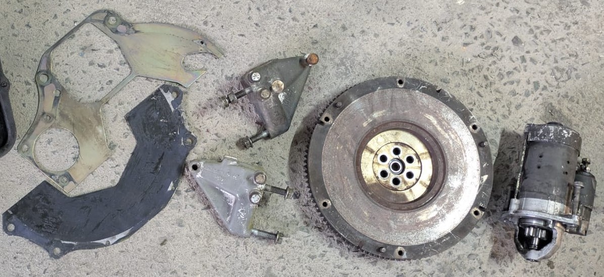

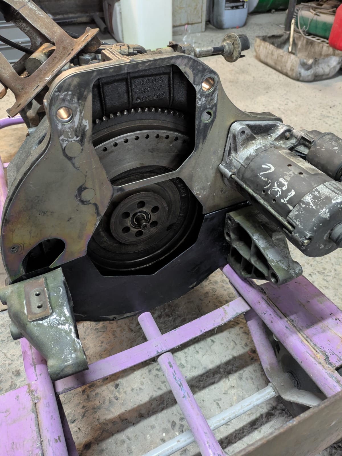

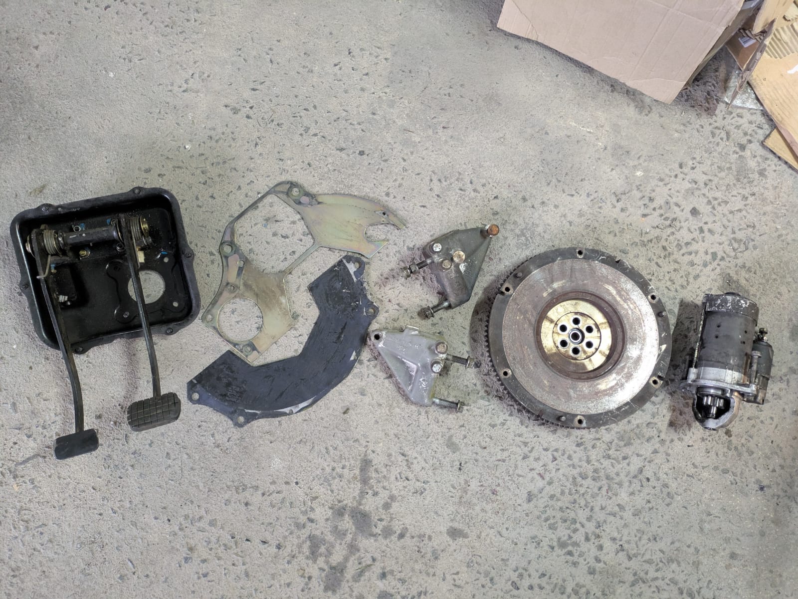

Salut voici quelques news, j'ai reçu toutes les pièces que j'attendais pour réalisé le montage.
Une fois en place à blanc sur la BV6 :
Prête à aller à la rencontre d'un SOFIM 2.8L ....

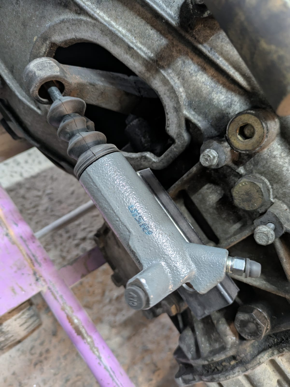

Côté recepteur d'embrayage hydraulique j'ai fait quelques montages non définitif.
Pour le moment ça semble bien à voir lors des tests.
Je viens aussi d'acheter le kit d'embrayage pour 250€, un SACHS 3400 700 447 qui correspond à la ref Renault : 5001868260
Pour le moment j'en suis à ~1000€ TTC pour ce montage. Et sur le papier j'ai presque toutes les pièces désormais.

Côté embrayage hydraulique ça fonctionne comme prévu et mon kit d'embrayge correspond bien

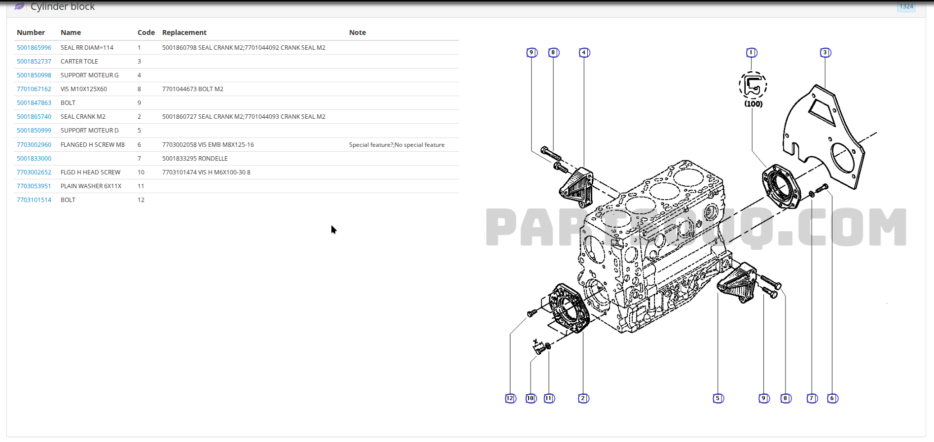

Idéalement il va falloir un Mascott ou un Iveco 2.8L donneur, avec boite 6sXXX. Pour prélever les éléments plus bas.
Et de l'autre il va falloir trouver sur un autre véhicule (Daily 2.3L ou 3.0L ou Mascott 3.0L) une boite ZF6S380
Montage ZF 6S380 / SOFIM 8140.x3
5001850998 x1 : Support moteur-boite gauche (Ref Iveco 500344426)
5001850999 x1 : Support moteur-boite droite (Ref Iveco 500344428)
7701067162 x2 : Vis fixation support moteur-boite (HM10X125 L60mm / Identique B110 Ref: 5003001259)
5001847863 x4 : Vis fixation support moteur-boite (??? Identique ref au dessus 7701067162)
__________ x2 : Vis fixation support moteur-boite (??? HM10X125 L35mm / Identique B110 Ref: 5003101292)
5001001135 x2 : Pions de centrage moteur-boite (??? déjà PRESENT / INUTILE)
5001852737 x1 : Carter tôle haut
5010245898 x1 : Carter tôle bas
5003027792 x6 : Goujons M12x125 L60mm (fixations moteur-boite)
5003033012 x6 : Ecrous EMB HM12x125 (fixations moteur-boite)
7701035293 x6 : Vis de volant moteur HM12X125-41 (Ref identique B110/120 2.8L)
5001847858 x1 : Volant moteur (différentes refs existe sans differences majeures, marqué Iveco 500346840.1 chez moi)
5000293627 x1 : Roulement pilote volant moteur (35x15x14mm)
7700377051 x1 : Démarreur
5001868260 x1 : Kit embrayage VALEO 805277 (267mm) ou SACH 3400700447 (265mm)

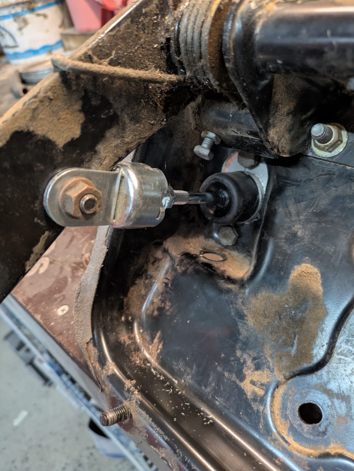

Embrayage Hydraulique / Levier de vitesse à câble
TRW PNB154 x1 : Émetteur hydraulique d'embrayage (Mitsuishi pajero)
TRW PJK702 x1 : Récepteur hydraulique d'embrayage (Mitsuishi pajero)

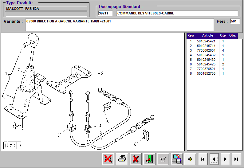

5010245421 x1 : Levier avec commande par câble
5010245432 x1 : Câble de commande N°1
5010245430 x1 : Câble de commande N°2
