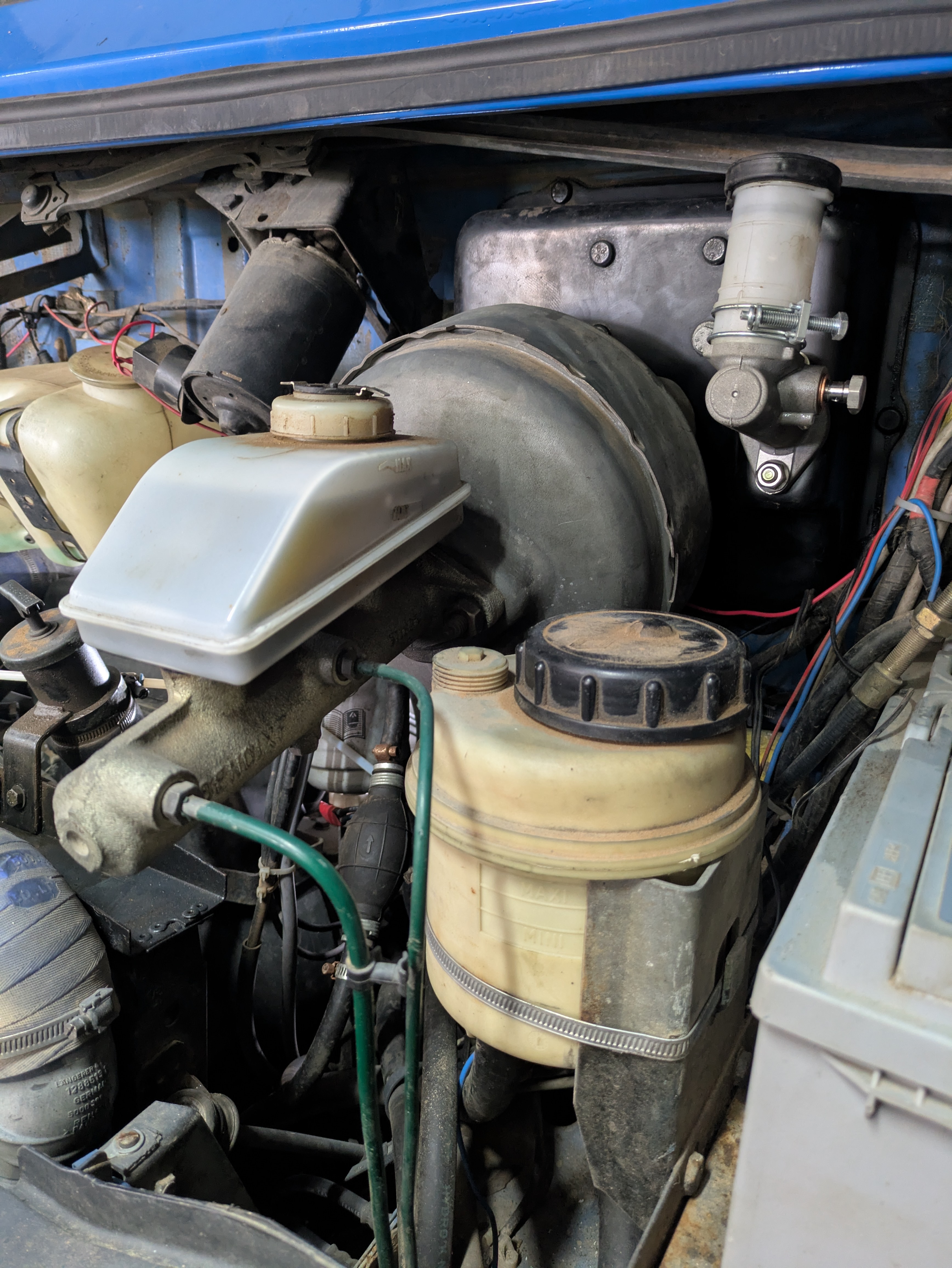

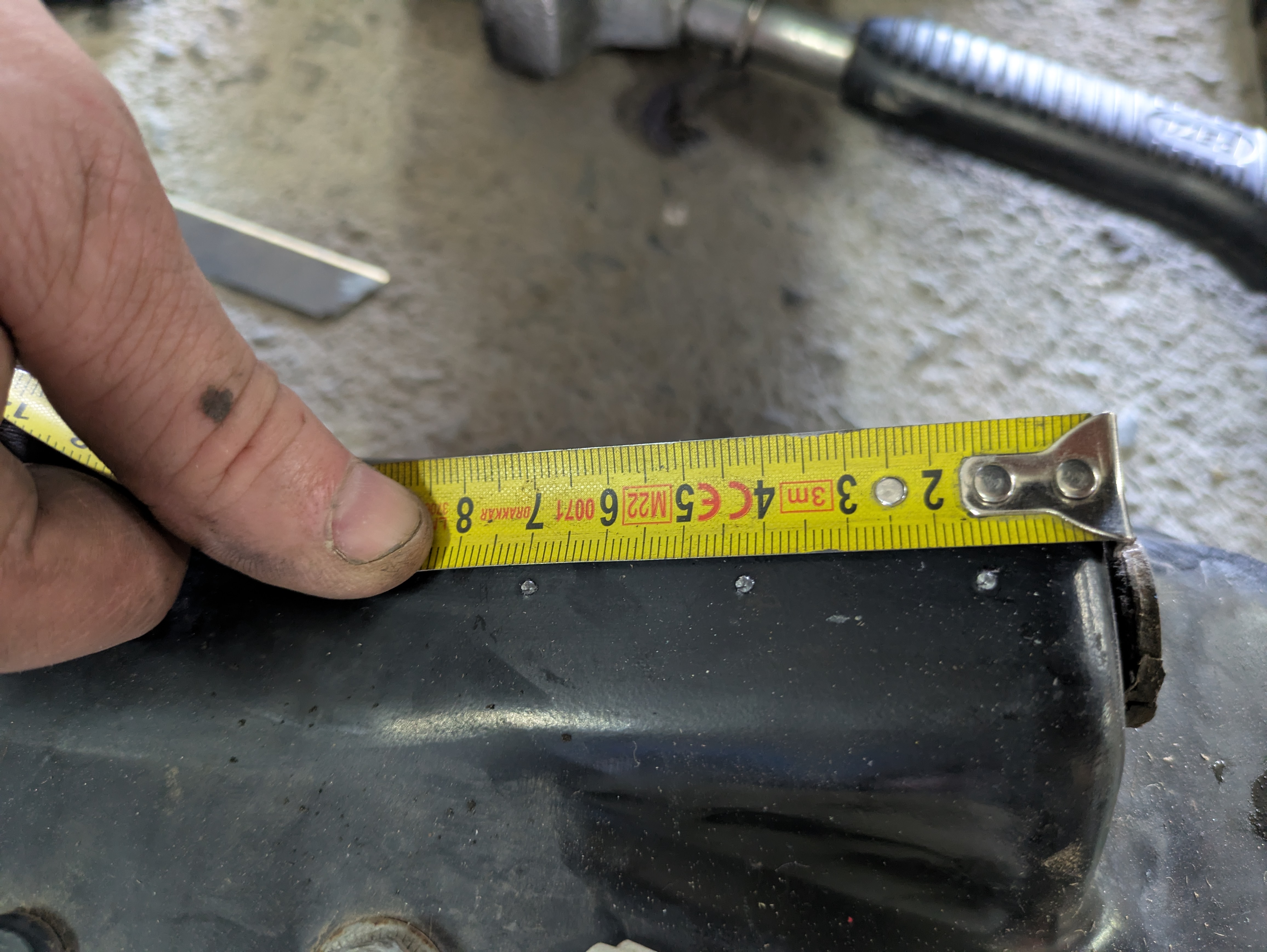

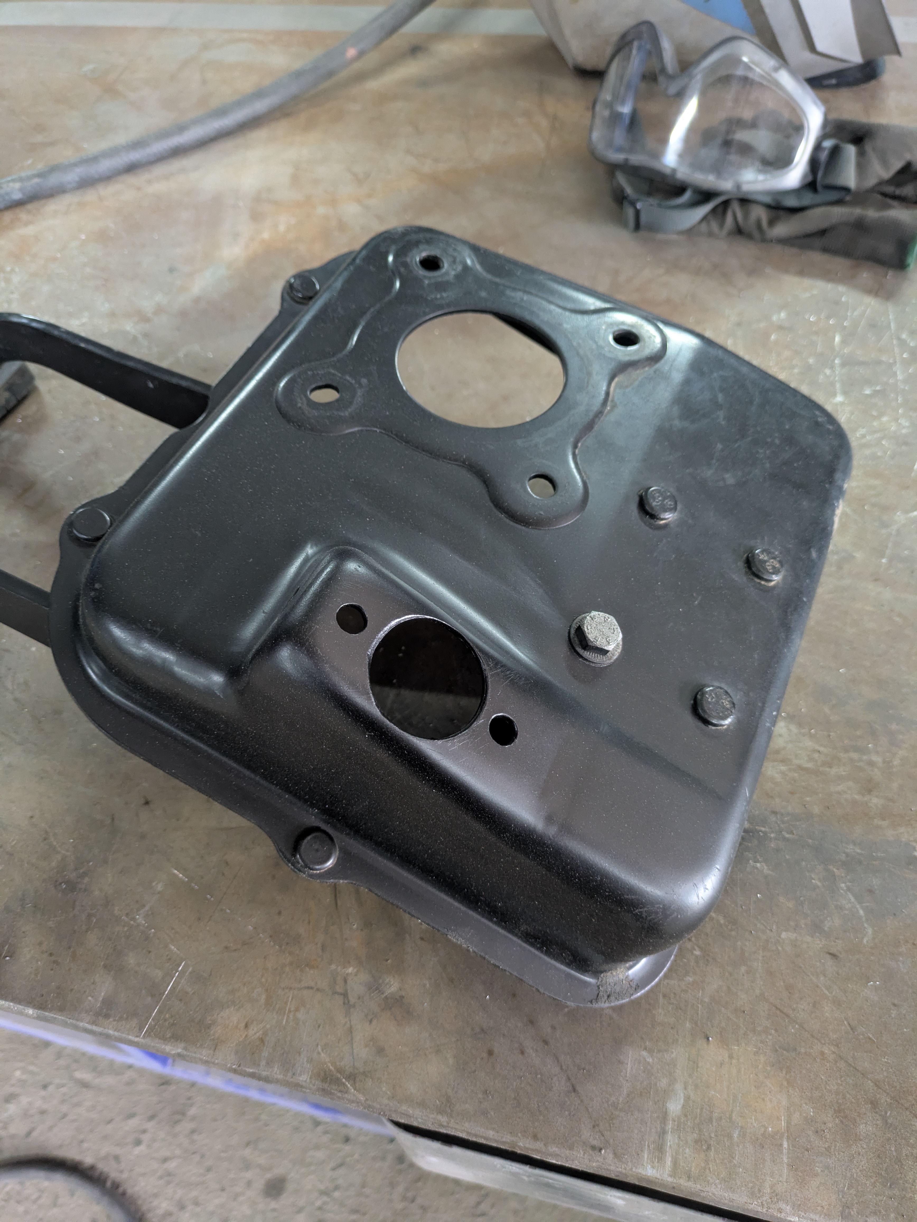

Salut, voici quelques nouvelles des essais..
Le montage d'un émetteur Mitsubishi (Ref : TRW PNB154) sur un pédalier de B110 se fait assez facilement en réalisant trois trous.
Le montage reste réversible et tombe dans le trou d'origine de la pédale.. ça ne gâche rien !

Salut voici quelques news, j'ai reçu toutes les pièces que j'attendais pour réalisé le montage.
Une fois en place à blanc sur la BV6 :
Prête à aller à la rencontre d'un SOFIM 2.8L ....
Côté recepteur d'embrayage hydraulique j'ai fait quelques montages non définitif.
Pour le moment ça semble bien à voir lors des tests.
Je viens aussi d'acheter le kit d'embrayage pour 250€, un SACHS 3400 700 447 qui correspond à la ref Renault : 5001868260
Pour le moment j'en suis à ~1000€ TTC pour ce montage. Et sur le papier j'ai presque toutes les pièces désormais.

Le montage de la boite 6 vitesses est prévu courrant février.
Côté embrayage hydraulique ça fonctionne comme prévu et mon kit d'embrayge correspond bien
Côté pricing Emile, comme dit plus haut j'en suis à 1000€ pour le moment mais il reste l'arbre de transmission à racourcir, un support pour la boite à faire et quelques autres bricoles.. Après ca dépends surtout de si tu arrive à faire une bonne affaire sur la boite et les accessoires.
La difficulté c'est que le kit de montage et la boite ne peuvent pas venir du même véhicule. Car ce croisement n'existe pas à l'état naturel..

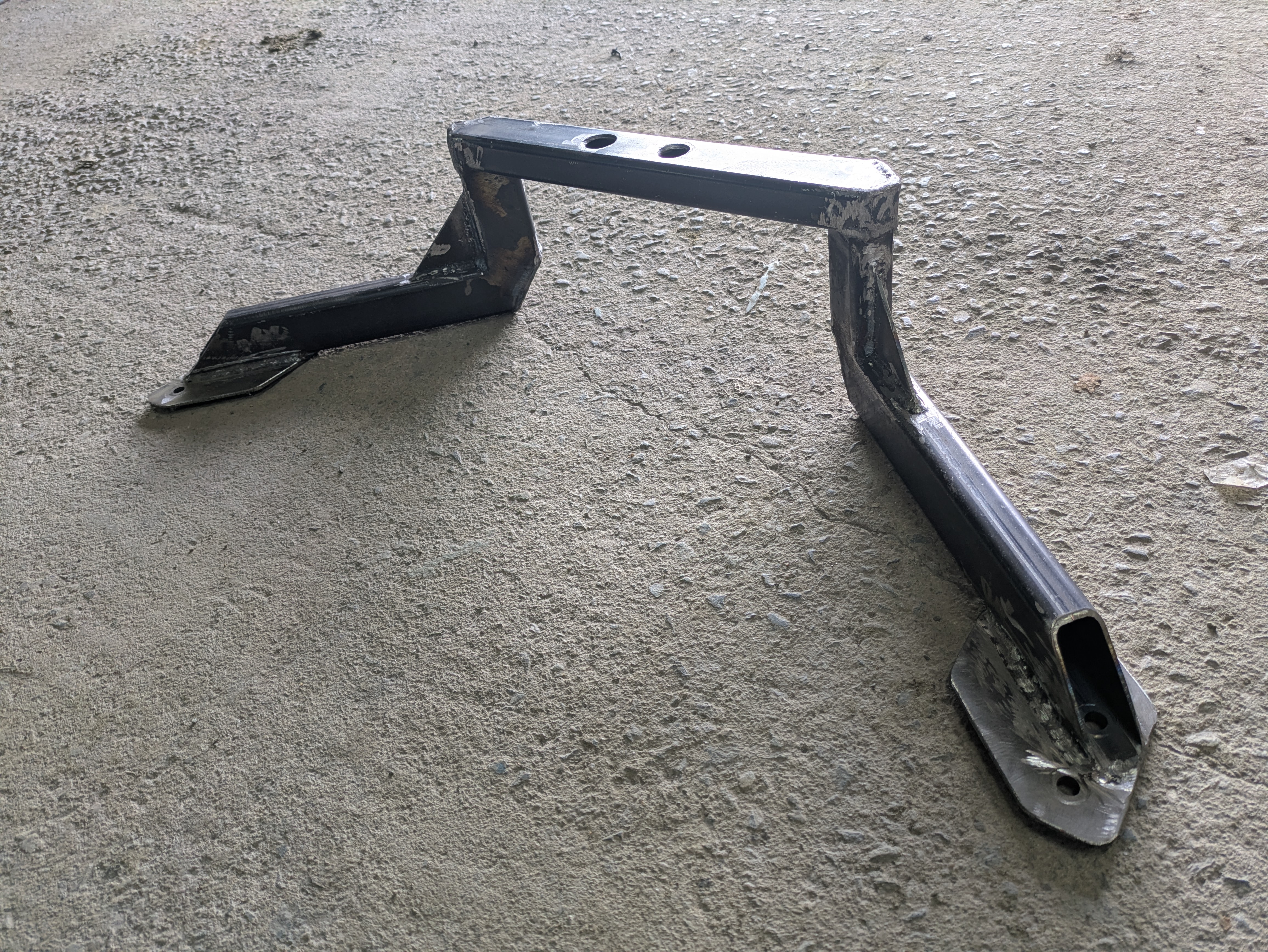

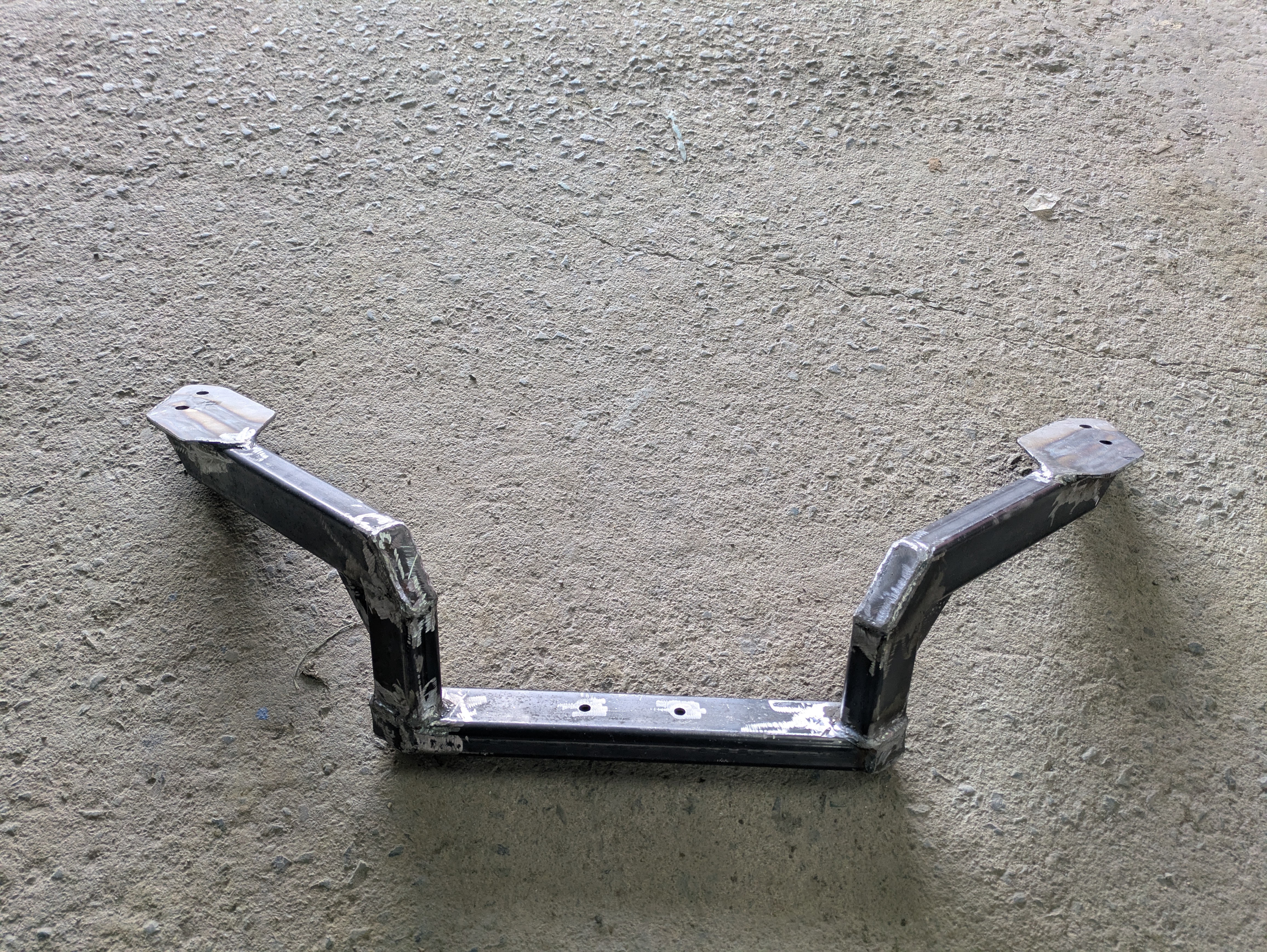

Salut, le swap vers la boite 6 va débuter pour moi début de semaine prochaine, je suis en train de préparer le montage en off de mon côté, aujourd'hui j'ai mis la main sur une documentation IVECO pour ces boites, j'en ai extrait les pages qui la concerne, je met ça ici en PJ
DOCS :
DOCS :
Renault B120 Ponticelli
Peugeot 406 2.2i
Peugeot 406 2.2i

Je vais mettre à jour ce message au fur à mesure pour historiser les réferences (pour moi et pour vous)..
Idéalement il va falloir un Mascott ou un Iveco 2.8L donneur, avec boite 6sXXX. Pour prélever les éléments plus bas.
Et de l'autre il va falloir trouver sur un autre véhicule (Daily 2.3L ou 3.0L ou Mascott 3.0L) une boite ZF6S380
Montage ZF 6S380 / SOFIM 8140.x3
5001850998 x1 : Support moteur-boite gauche (Ref Iveco 500344426)
5001850999 x1 : Support moteur-boite droite (Ref Iveco 500344428)
7701067162 x2 : Vis fixation support moteur-boite HM10X125 L60mm (Identique B110/B120 Ref: 5003001259)
5001847863 x4 : Vis fixation support moteur-boite HM10X125 L100mm
5001001135 x2 : Pions de centrage moteur-boite (Identique B110/B120 déjà présent)
5003027792 x6 : Goujons M12x125 L60mm (fixations moteur-boite)
5003033012 x6 : Ecrous EMB HM12x125 (fixations moteur-boite)
5001852737 x1 : Carter tôle haut
5010245898 x1 : Carter tôle bas
7701039866 x1 : Décanteur d'huile rectangulaire (Pour avoir la place pour la boite)
7701035293 x6 : Vis de volant moteur HM12X125-41 (Ref identique B110/120 2.8L)
5001847858 x1 : Volant moteur (différentes refs existe sans differences majeures, marqué Iveco 500346840.1 chez moi)
5000293627 x1 : Roulement pilote volant moteur (35x15x14mm)
5001868260 x1 : Kit embrayage VALEO 805277 (267mm) ou SACH 3400700447 (265mm)
7700377051 x1 : Démarreur BOSCH 0986018950
Embrayage Hydraulique / Levier de vitesse à câble
TRW PNB154 x1 : Émetteur hydraulique d'embrayage (Mitsuishi pajero)
TRW PJK702 x1 : Récepteur hydraulique d'embrayage (Mitsuishi pajero)
5010245421 x1 : Levier avec commande par câble
5010245432 x1 : Câble de commande N°1
5010245430 x1 : Câble de commande N°2
A suivre..
Intégration tableau de bord / capteur de vitesse
A suivre..
A suivre..
A suivre..

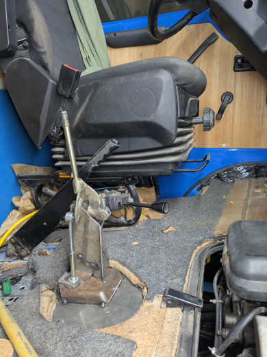

Journée un peu plus courte aujourd'hui !
Malgré tout la BV est en place, j'ai fait tourner un peu le moteur avec c'est impeccable
Je vais pouvoir me concentrer sur la partie pédalier et levier de vitesse maintenant

Bon ça à bien avancé cette fin de semaine.. J'ai pu adapter le levier de vitesse dans le plancher du B et mettre en place l'emetteur d'embrayage hydraulique.
Je voulais une intégration plutôt propre et discrete. Ce n'est pas terminé, mais les bases sont là, et le reste sera de la finition estétique..
Le pédalier, une fois mis en place avec l'émméteur d'embrayage Mitsubishi.
Il me reste à mettre le flexible hydraulique banjo M10 et faire la purge du circuit.
La modification se contente de trois percage, 2x 8,5mm et 1x 38mm au centre.
Et ça ne gène pas le système existant, c'est parfaitement reversible.
Compter 70mm depuis le bord bas pour réaliser le premier trou.
Puis 27,5mm entre chaque (entre-axe extérieur 55mm).
Et du côté du levier de vitesse, j'ai recoupé le levier du Mascott et fait une plaque qui va au sol du B, puis j'ai assembler les deux.
Ensuite j'ajouterais un manche + un soufflet etc.. pour que ça soit propre.
Et pour finir.. une traverse de boite maison, pour venir se reprendre sur le silent-bloc d'origine IVECO..
La peinture est en train de sécher, je vous ferais d'autre photo une fois tout en place semaine pro
