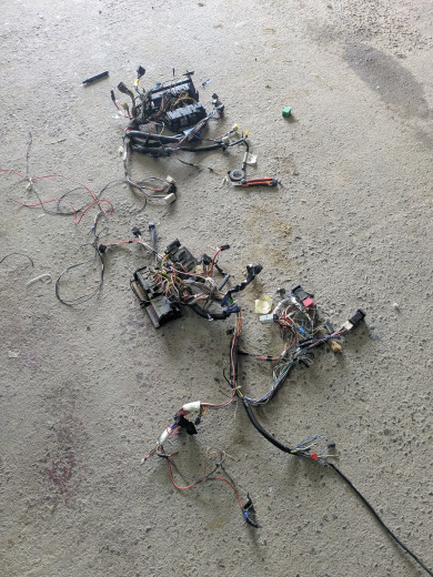

Bonjour mes amis c'est encore moi..
Par où commencer.. ceux qui suivent (sûrement de loin) mes travaux sur ce B depuis mon rachat auprès de Yves commence à savoir que je fait dans le radical quand il s'agit de prendre les sujets et s'occuper du camion.. :)
Vous commencé peux-être à me voir venir..
vieux-new-one a écrit : 13 mars 2018 19:57 J'ai un faisceau complétement naze, cramé et pas mal fondu.
Y a t il un filon pour se procurer des faisceaux neufs de B 90 ou B 110 ?
Si non, va falloir tout détricoter à la main, refaire le faisceau à la main... je m'y attends mais pose quand même la question.
Thank's
Je voudrais lui offrir un faisceau avec du câblage et des connecteurs neufs, ainsi que des fusibles là ou il en manque.

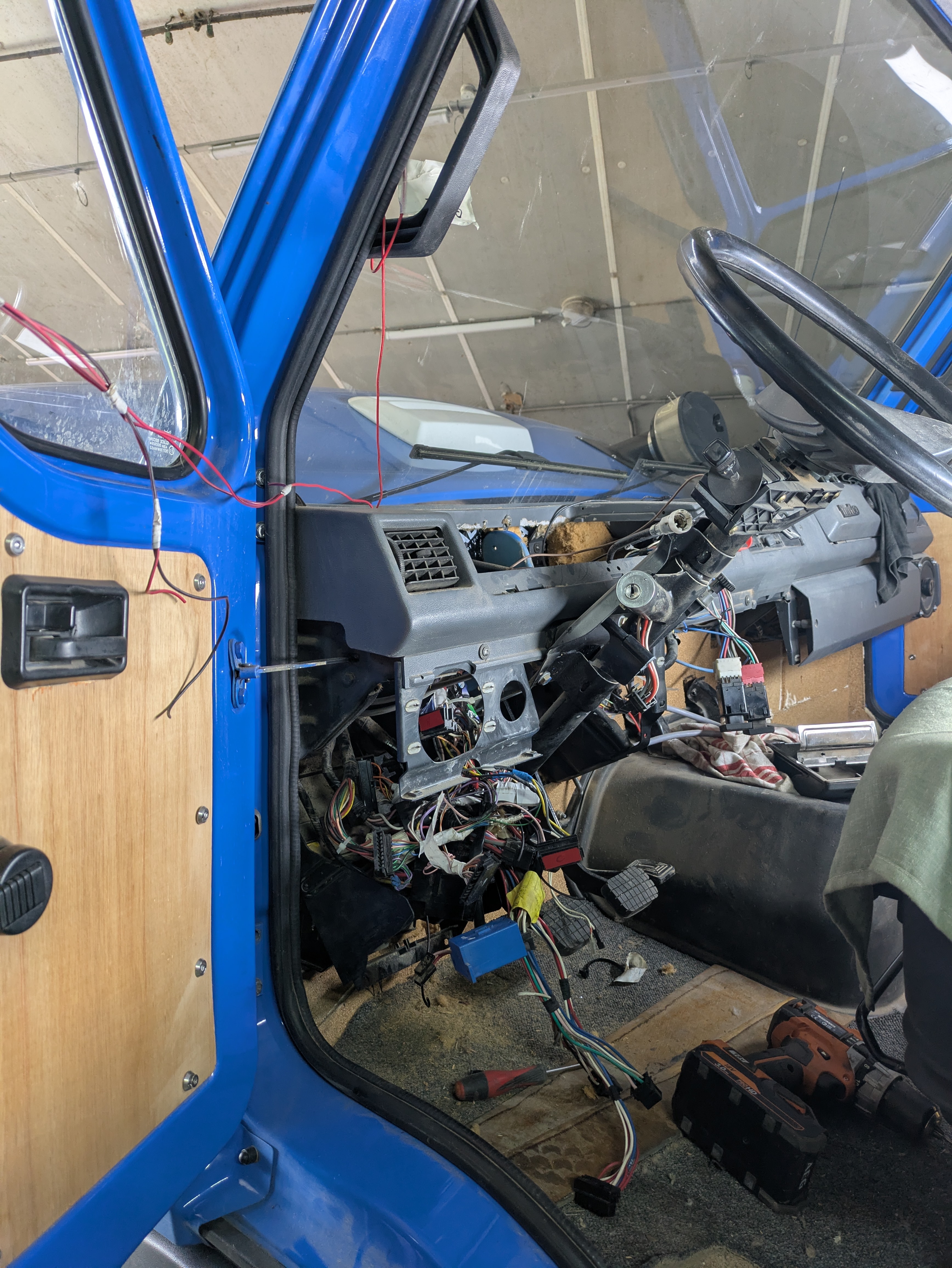

J'ai pu récupéré un faisceau complet moteur+habitacle de B110 benne, qui me servira de deuxième référence.
vieux-new-one a écrit : 06 mars 2018 19:22 Bonjour
Est ce que quelqu'un a les plans des circuits électrique d'un B 90 ou B 110 ?
Merci d'avance.
Oui oui, ça y est j'ai tout ça.. :roll: ;)
Je me dit que c'est quand même du boulot..
Même si le B reste un véhicule assez simple, de surcroit c'est un diesel, donc sans allumage par exemple..
Donc je ne sais pas trop trop quand je vais commencer :lol: :roll:
Mais ça me semble impératif de fiabiliser le faisceau de mon camion, qui à déjà connue une avarie / surchauffe des câbles par le passé. Sur un véhicule qui à maintenant 33ans et dont la vocation est le voyage au long court dans les contrée reculée.

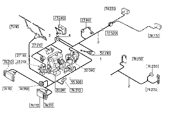

Les faisceaux B90/B110/B120 :
Faisceau TDB carré :
5010293078 OU 5000410572 OU 5010293084 OU 5000410476 OU 5000410468
Faisceau TDB carré avec tachy Kienzle 1318 :
5010311164
5010142193
Faisceau AR 4x4 (lockdiff) :
5000410629 OU 5000410526
Faisceau Moteur :
5000410381
Faisceau AV :
5000410397
C'est donc bien un faiseau en 4 partie... le centre névralgique avec la boite à fusible et les connecteur c'est celui du TDB.
C'est sur celui-ci que viennent se connecter l'AR, le Moteur et l'AV .. fin !
Sauf version B80 (ph2) etc.. à priori le faiseaux TDB avec boite à fusible est interchangeable et compatible d'un TDB à l'autre avec le reste des autres faisceaux du véhicule. C'est ce que je vais faire, progressivement changer des bout de faisceau pour basculer vers le nouveau TDB et élimité les bouts de faisceau brulé qui on été réparé à l'epoque.

La séance de jardinage/élagage à commencé cet aprèm...
30ans de bricolage sur ce faisceau et un rafistolage proféssionnel.. :lol: :lol:
Je suis bien content de repartir sur une base 'origine' avant de faire mes propres modifications :thumbup:
