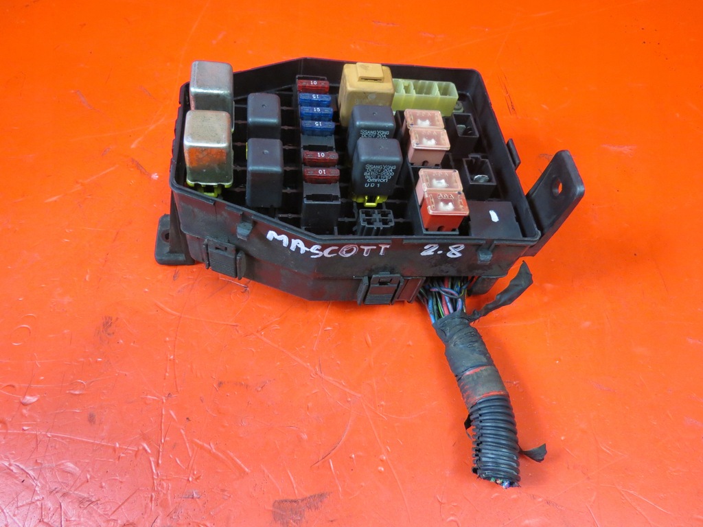

C'est donc bien un faiseau en 4 partie... le centre névralgique avec la boite à fusible et les connecteur c'est celui du TDB.

La séance de jardinage/élagage à commencé cet aprèm...
30ans de bricolage sur ce faisceau et un rafistolage proféssionnel.. :lol: :lol:
Je suis bien content de repartir sur une base 'origine' avant de faire mes propres modifications :thumbup:
