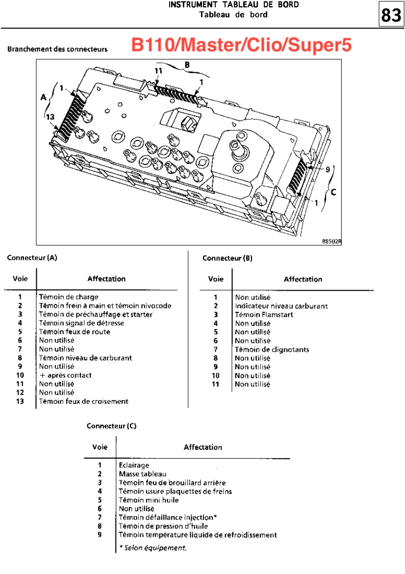

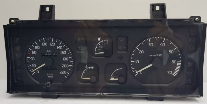

Voici un tutoriel pour installer un Tableau de bord d'Espace II Turbo sur un B

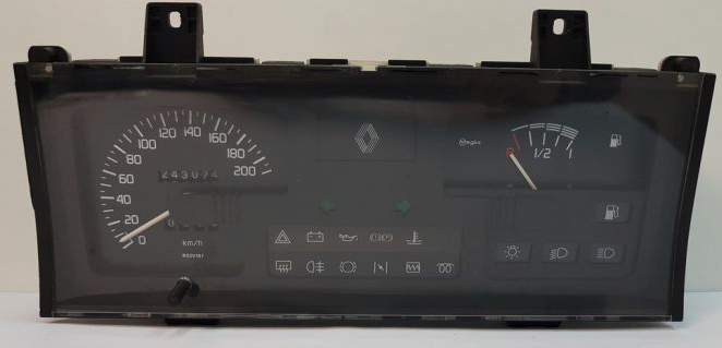

Mon compteur Véglia "d'origine" ne comporte pas de compte tour ni jauge de température..
Il est commun aux Master et Clio ce ces générations et ne comprends que l'essentiel.
Certaines Clio on reçu un compteur avec compte tour. très proche de celui de l'espace II..

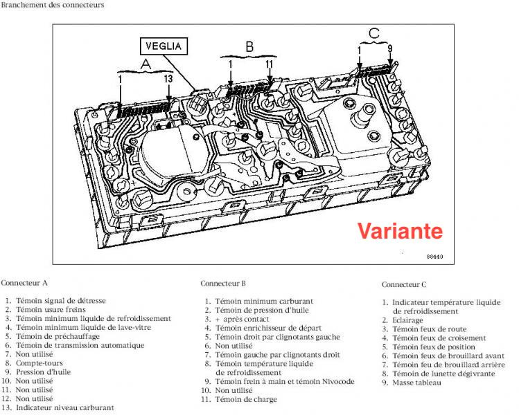

Tellement proche que je vais utiliser la documentation de celui de la Clio pour manœuvrer avec celui de l'espace. Schéma plus bas..
J'ai pu établir/confirmé la compatibilité entre le circuit électrique du tableau et le schéma entre mes mains pour le compteur d'Espace II 2.1TD. Pour l'essentiel il est identique en terme de brochage sur ses connecteurs B et C
Voici une table de mappage entre le faisceau du tableau de Super-5 / Master / B110/90 et celui de l'Espace II
CONNECTEUR A
Connecteur TDB B90/110/120 Connecteur TDB Espace II Déscription
A1 B11 Témoin de charge batterie
A2 B9 Témoin frein à main
A3 ? Préchauffage, starter
A4 A1 Signal feux de détresse
A5 C3 Témoin feux de route
A6 vide vide
A7 vide vide
A8 B1 Témoin réserve niveau carburant
A9 vide vide
A10 B3 +12 VDC après contact
A11 vide vide
A12 vide vide
A13 C4 Témoin feux de croisement
CONNECTEUR B
B1 vide vide
B2 A13 Jauge à carburant (10-300 Ohm)
B3 A5 Témoin Flamstart
B4 vide vide
B5 vide vide
B6 vide vide
B7 B5 & B7 Témoin clignotants (unis gauche + droite)
B8 vide vide
B9 vide vide
B10 vide vide
B11 vide vide
CONNECTEUR C
C1 C2 & C5 Éclairage tableau + Feux de position
C2 C9 Masse tableau
C3 C7 Témoin feux brouillard AR
C4 vide vide
C5 ? Témoins mini huile
C6 vide vide
C7 ? Témoin défaillance injection
C8 B2 Témoin de préssion d'huile
C9 B8 Témoin de temp de liquide de refroidissement
AUTRE
Sonde moteur B90/110/120 Connecteur TDB Espace II Déscription
Borne W Alternateur A8 Compte tour
Sonde Temp Calorstat C1 Jauge Température de liquide de refroidissement
Renault B120 Ponticelli

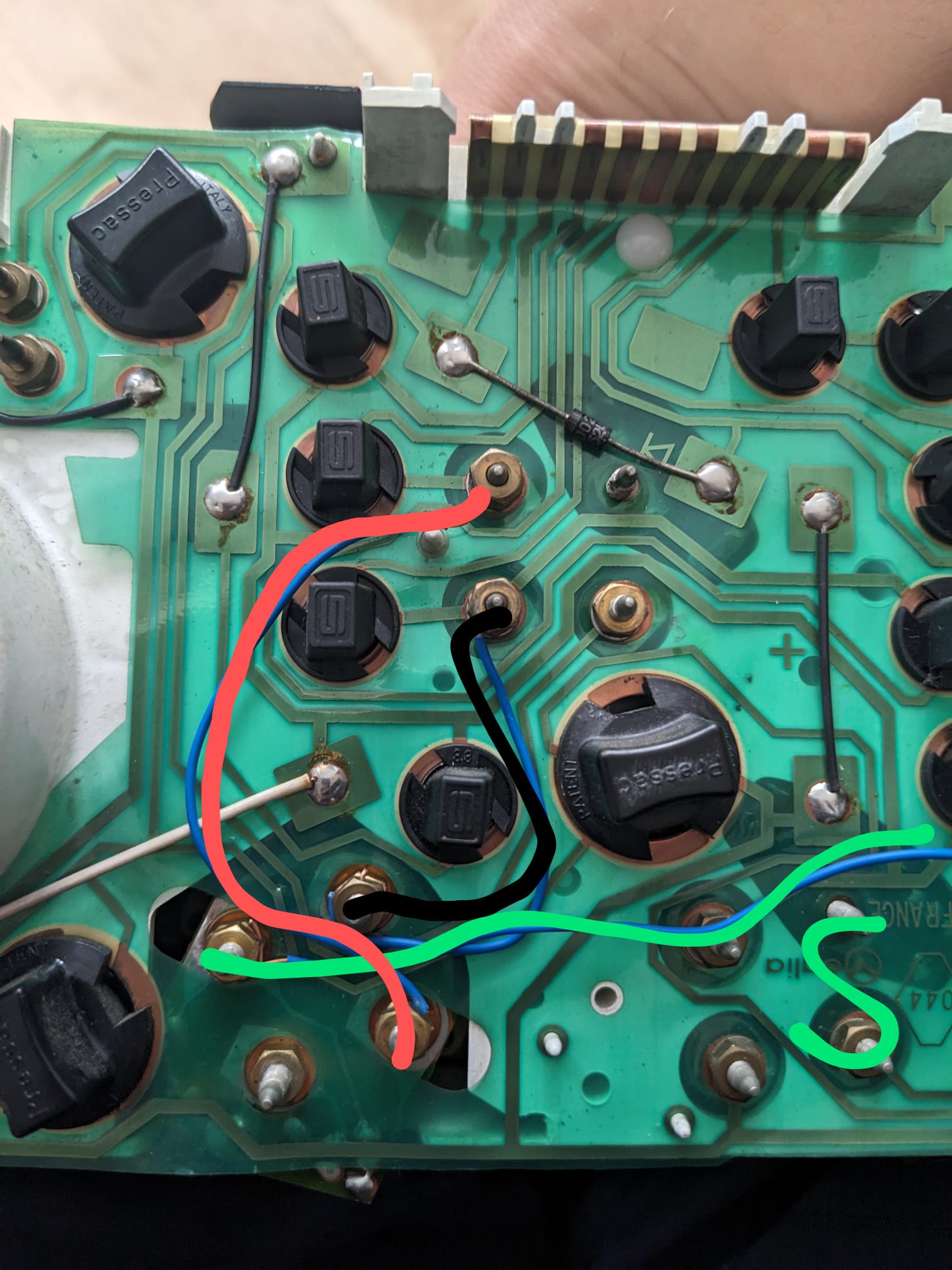

Voila pour le montage.
Je suis passé en casse chercher 3 cosses de compteurs pour réaliser le montage en parallèle de ceux d'origine.
Je me suis repris sur le câblage du faisceau pour avoir un deuxième jeux de cosses mappé pour les compteurs d'Espace II tout en conservant l'autre jeux de cosses inchangé pour mon compteur d'origine si besoin..
EDIT : Je ne me voit pas revenir en arrière, je vais sûrement refaire un faisceau bien propre en virant les vieilles cosses..
Résultat ça marche bien j'ai tout ce que j'avais sur le tableau de bord d'origine.. Et plus !!
J'ai également pu faire le test avec la borne W de l'alternateur, j'ai donc bien mes tr/min au compteur. :thumbup:
Reste à voir comment je peux "rajouter" la température d'eau, puisque d'origine la tableau n'en comporte pas et à juste un voyant d'alerte.
Il me semble qu'il faudrait une sonde bi-voie sur le moteur mais .. encore à creuser, Stéphane disais avoir réussi en repiquant un signal depuis le bloc calorstat, plus d'infos ? .. Bref next !
EDIT : Finalement j'ai une sonde monovoie sur la boite à eau du calorstat. Je me suis repiqué dessus. et c'est tout bon..
Autrement idem, il y à moyen d'avoir la pression d'huile au TDB mais il faudrait avoir une sonde
EDIT : En fait il s'agit juste d'un niveau.. pas de pression ici. Mais éventuellement je peux m'en servir de jauge pour mon second réservoir.. :D
Et enfin il me reste à brancher un tube PTFE et un T sur le circuit d'alimentation en air du moteur pour avoir ma pression turbo...

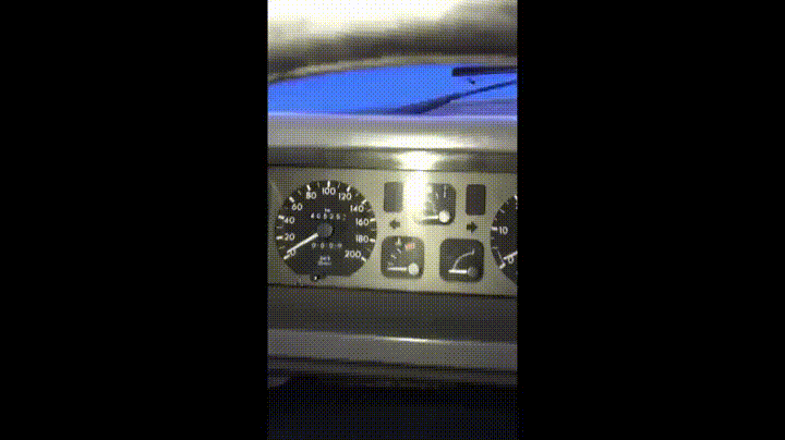

[Resolu] Mis en place un T sur le tube de LDA et un tube PTFE de même diamètre jusqu'au compteur.. Mais pour l'instant j'ai rien.
J'ai vérifier, ça souffle bien dans mon tube, et quand moi je souffle comme un dingue, je fait bouger l'aiguille.. Je n'ai pas encore la réponse.
EDIT : Finalement ça fonctionnais parfaitement ;)
Les premiers essais..

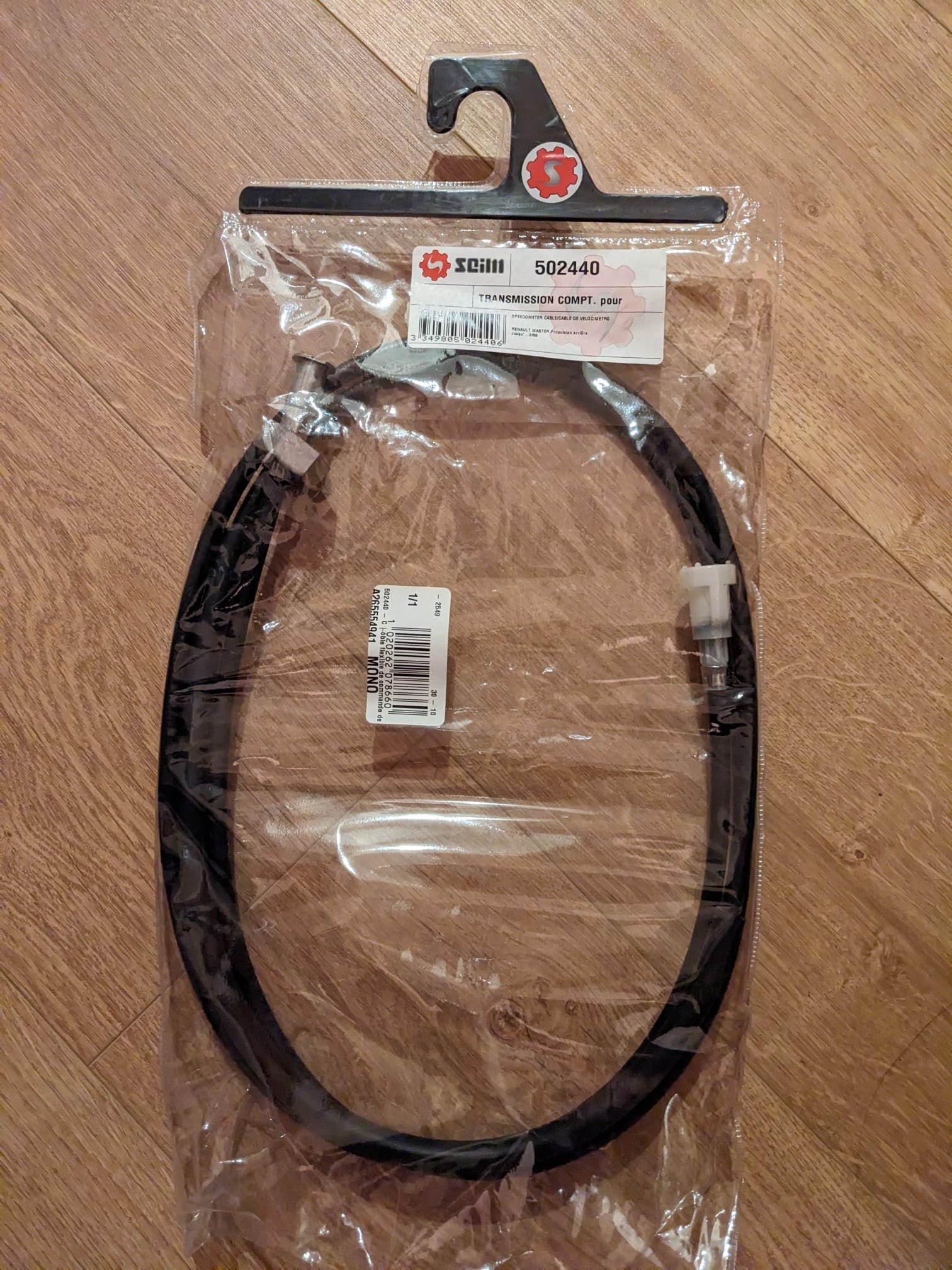

@Muth m'as donner une référence de câble pour B et master P35 (Propulsion) qui sont commun.
Réference SEIM - 502440 Fonctionne avec le tableau d'origine et celui de l'espace.

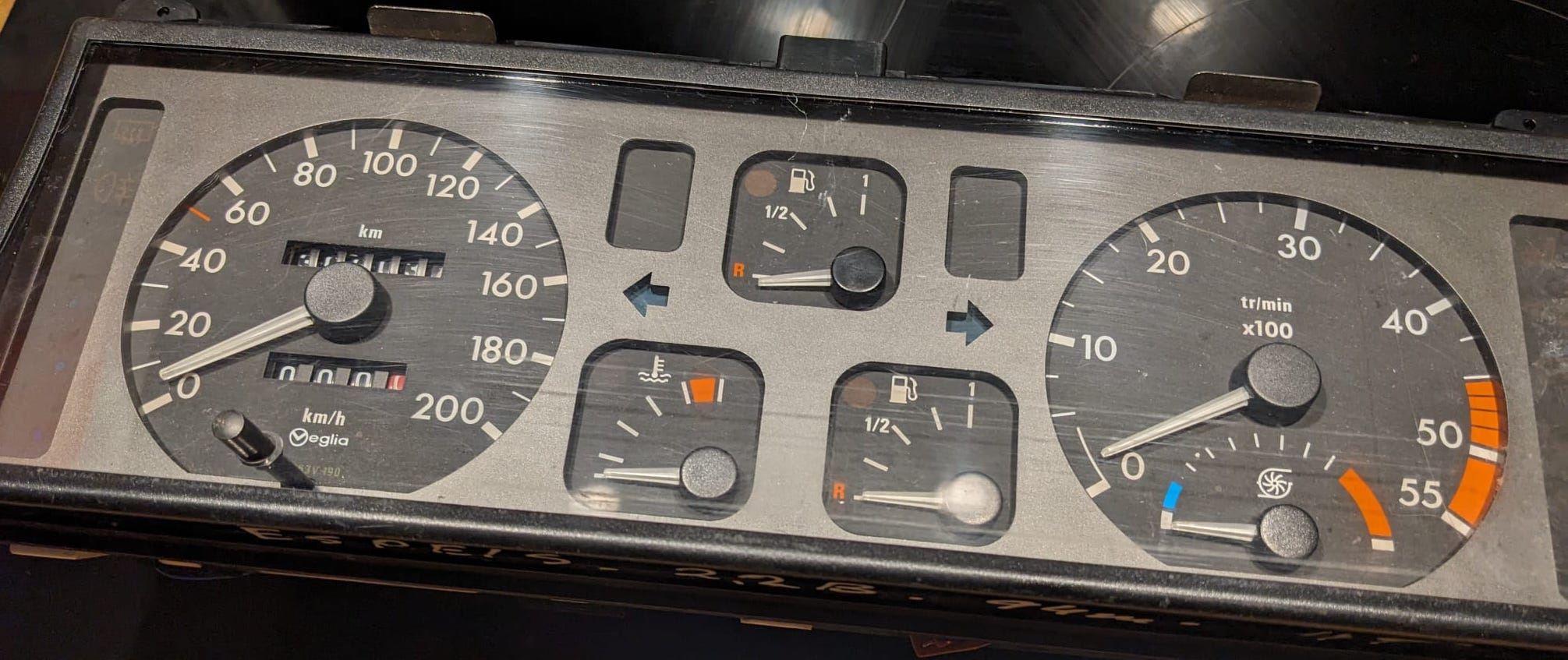

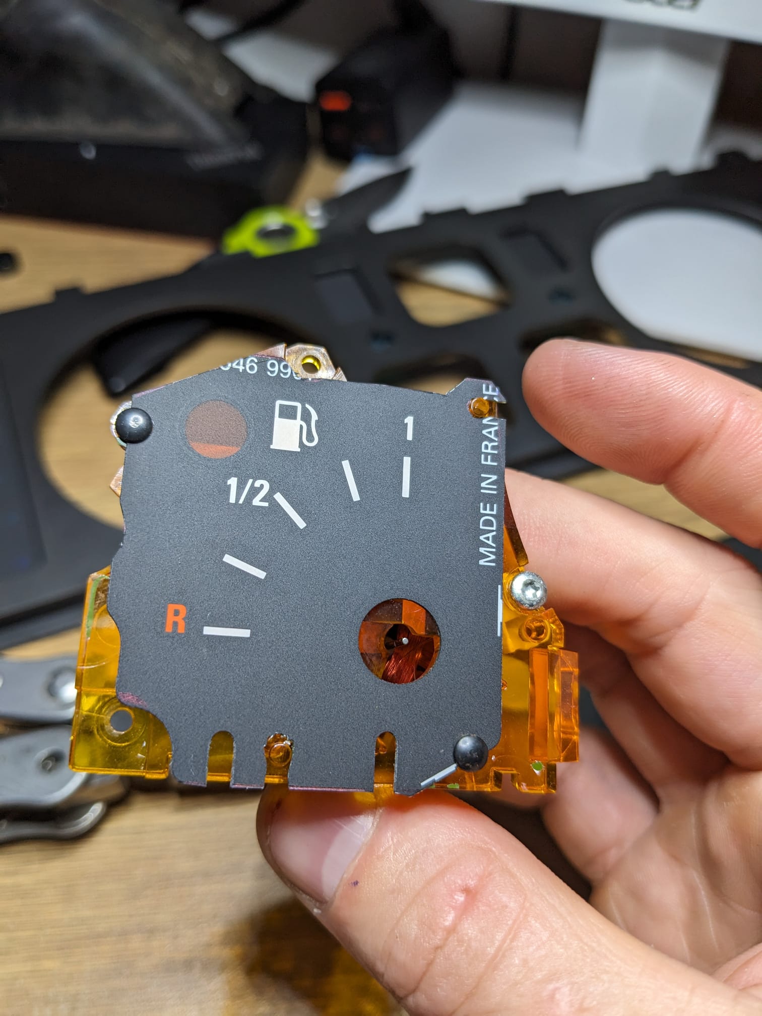

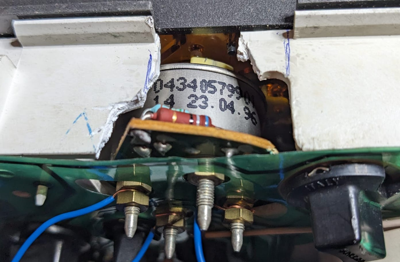

La dernière étape (optionnelle) de la modification consiste à transformer la jauge de niveau d'huile au démarrage qui n'est pas utilisé en une seconde jauge de carburant pour mon 2nd réservoir de gasoil..

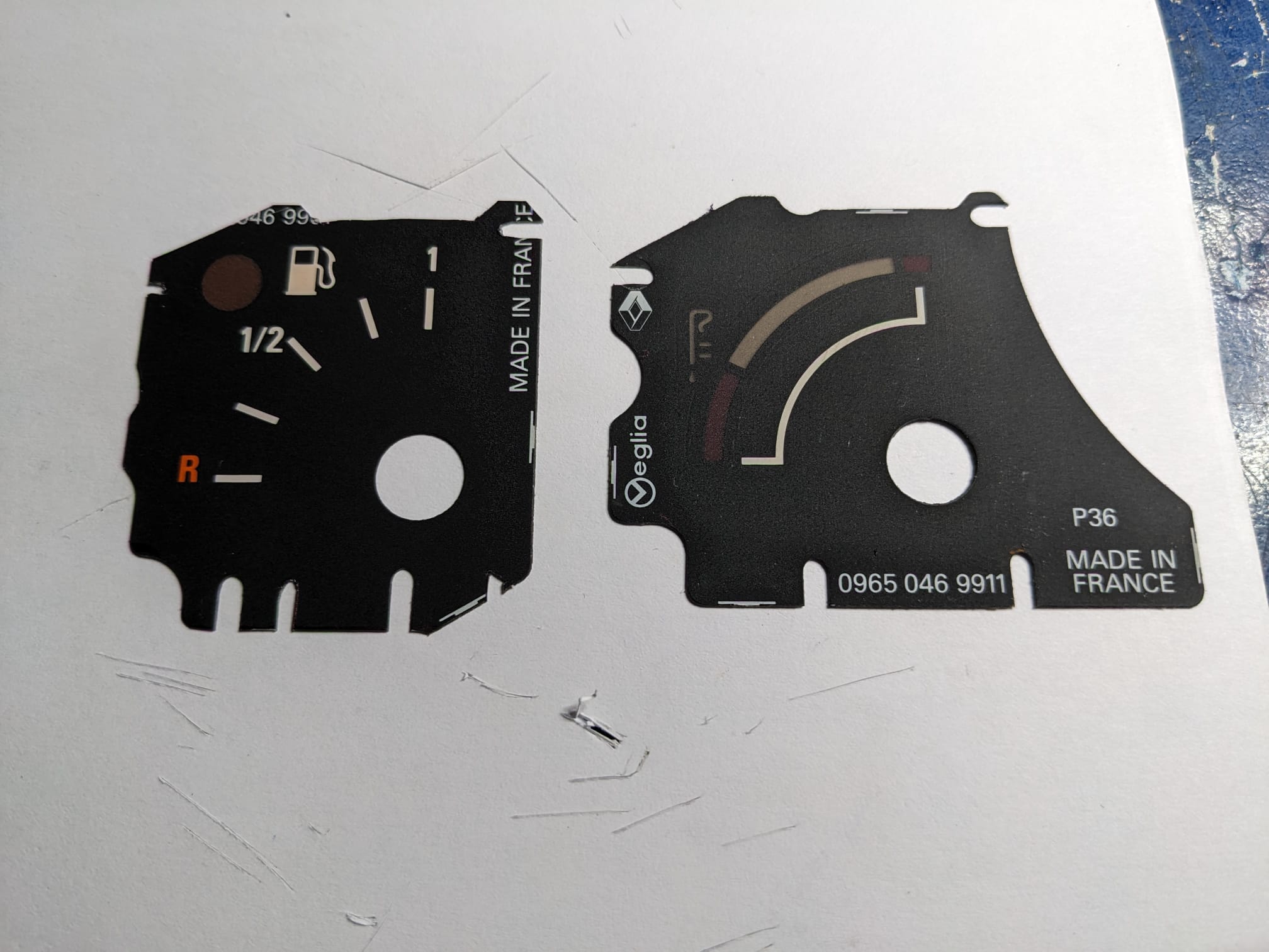

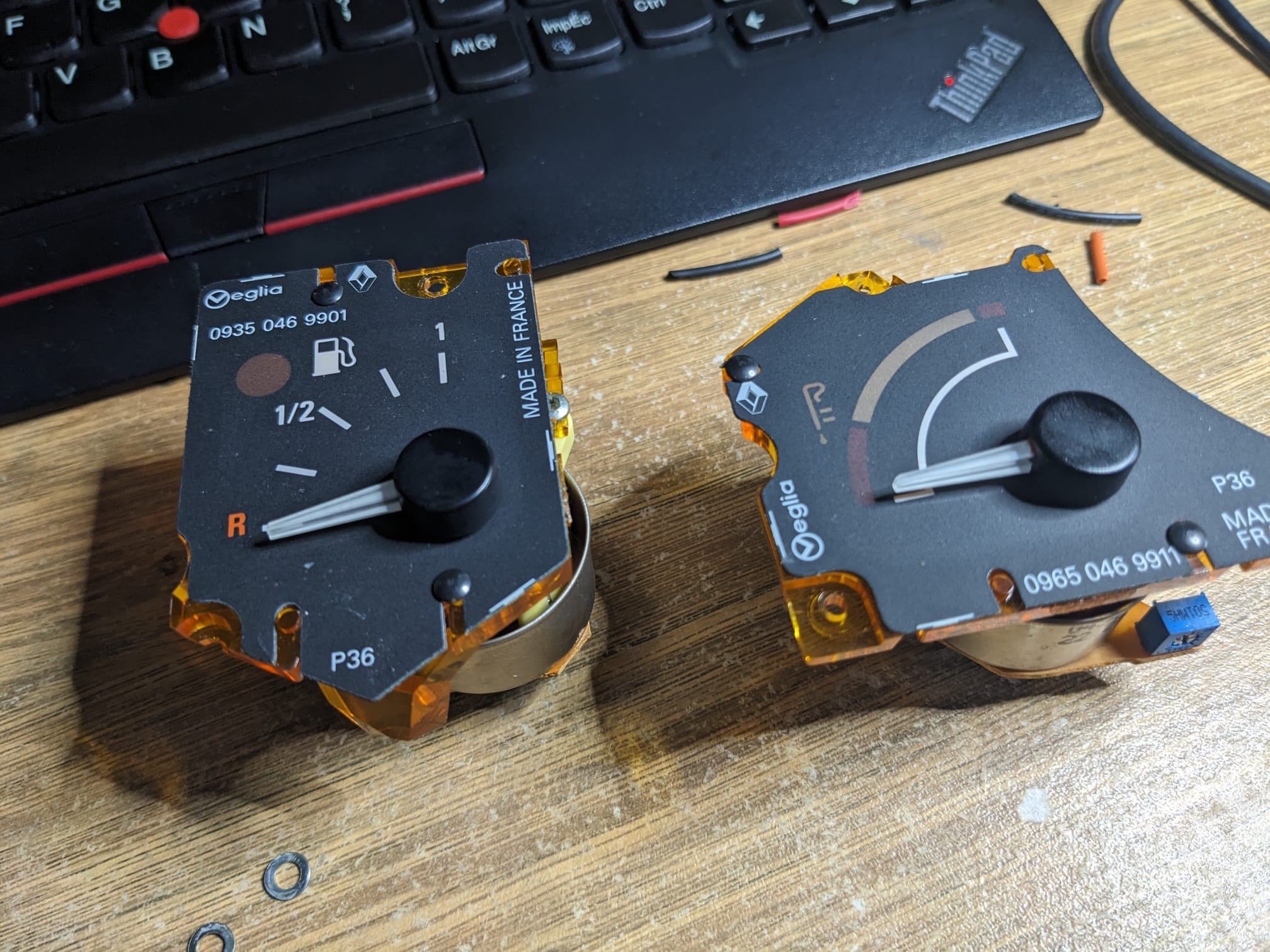

Elles fonctionne toutes les deux différemment, le galvanomètre n'est pas le même, le supports plastique et la découpe du feuillet plastique à la surface est également différente. J'ai donc acheté un deuxième TDB d'espace II (pas turbo ce coup-ci) juste pour lui cannibalisé des pièces comme sa jauge d'essence..
La méthode est la suivante :
Réutilisé le support plastique qui va bien pour permettre le montage en lieu et place de la jauge de niveaux d'huile, monté le galvanomètre de la jauge de carburant du 2eme TDB et découper le feuillet de jauge à carburant pour aller à la place de celui d'huile... :D
On se sert du feuillet de la jauge d'huile comme d'un patron pour découper au cutter :
Puis on échange le galvanomètre et le feuillet et on remonte...
Au montage il faut (malheureusement) faire une petite découpe pour que ça rentre..

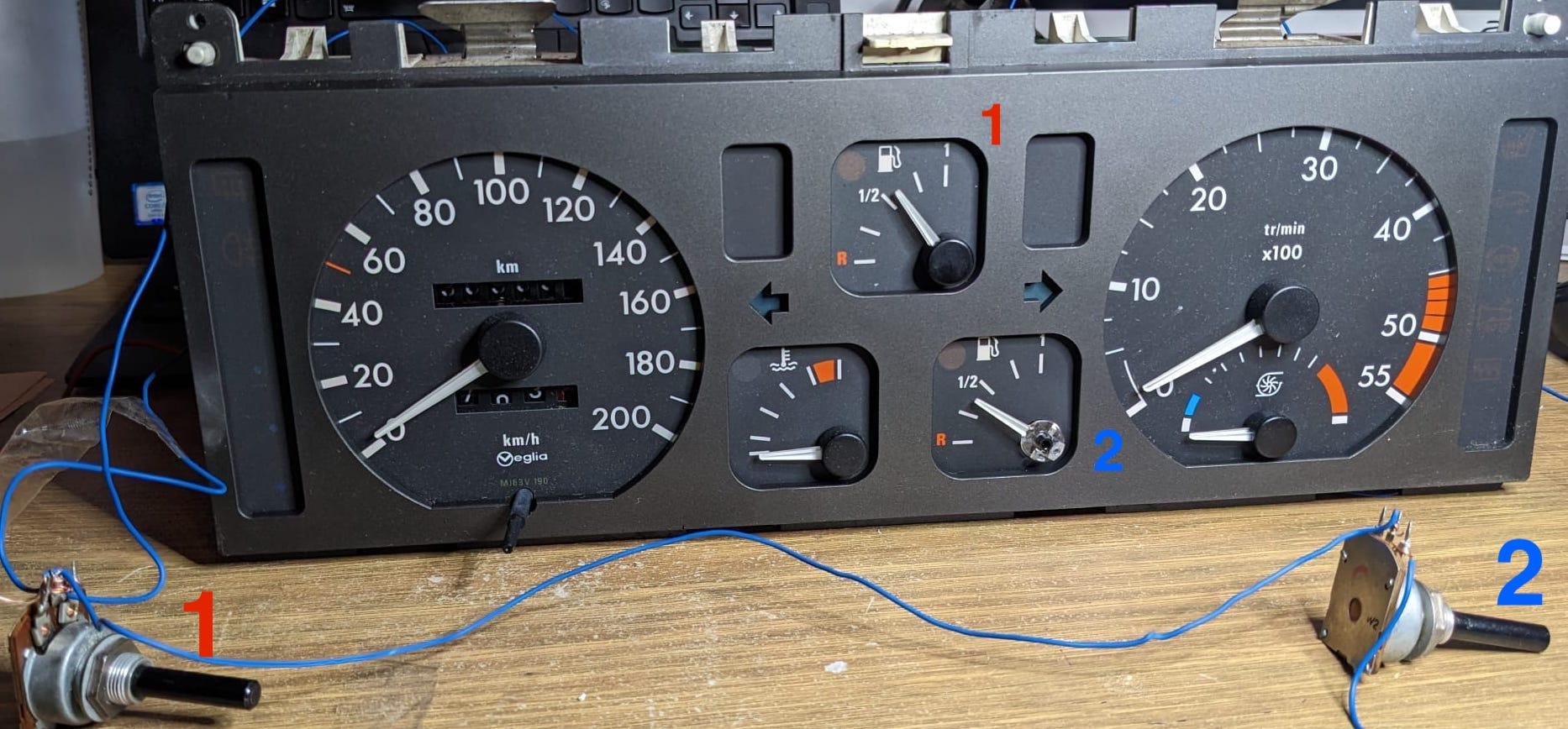

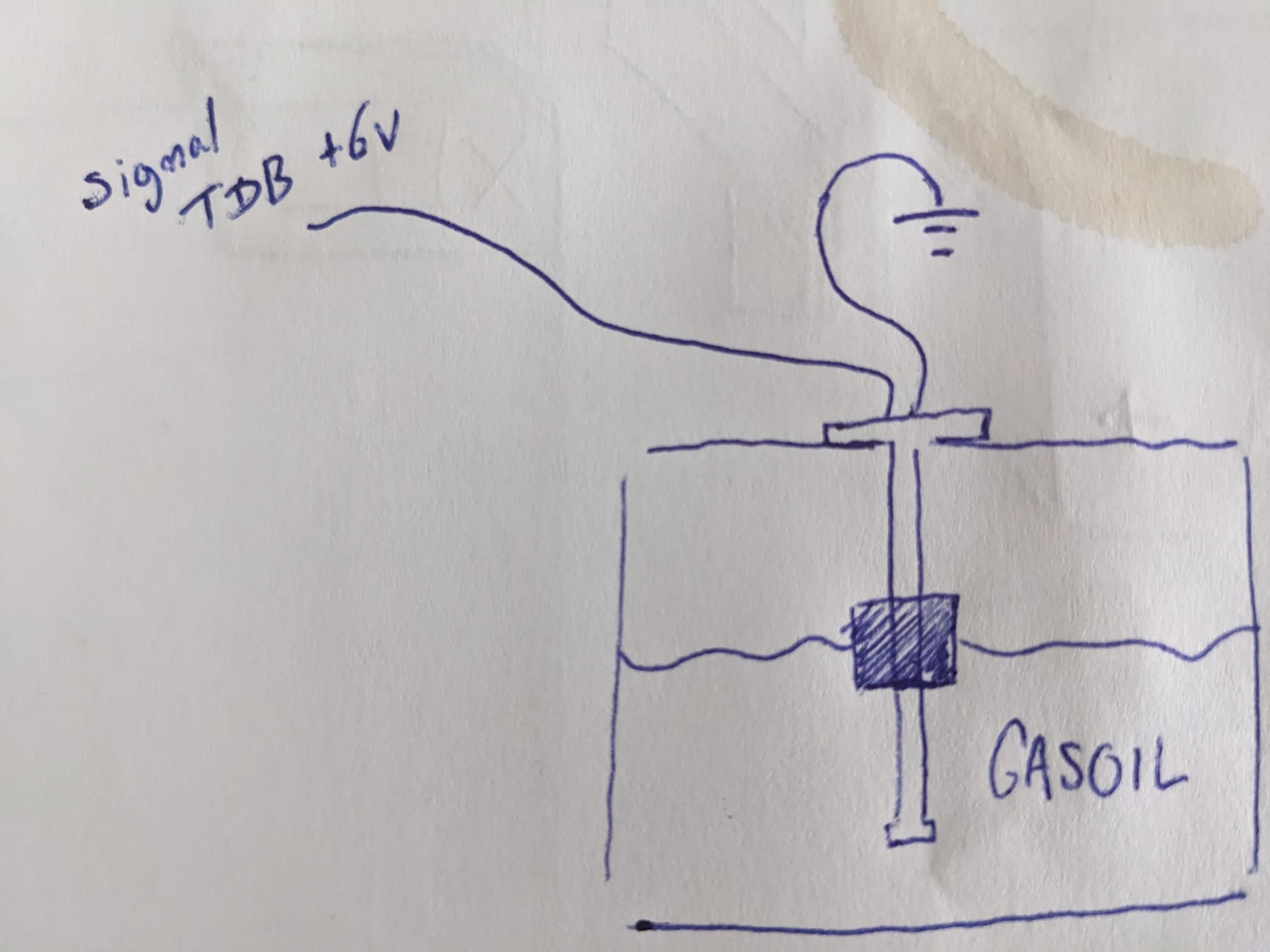

Question connectivité j'ai juste connecté cette 2nd jauge en parallèle de la première pour avoir du +12v et la masse.
Puis un 3eme fil "Signal" sort du compteur faire sa vie.. il va vers la résistance variable 10-300Ohm qu'est le flotteur du réservoir.. lui même à la masse d'un côté....
J'ai ensuite étalonné la position de l'aiguille, avec un potentiomètre pour simuler le flotteur du réservoir.
Puis positionné l'aiguille au bon endroit sur la jauge... Quelque essais ici en photo :
Et voilà le résultat final remonté :
