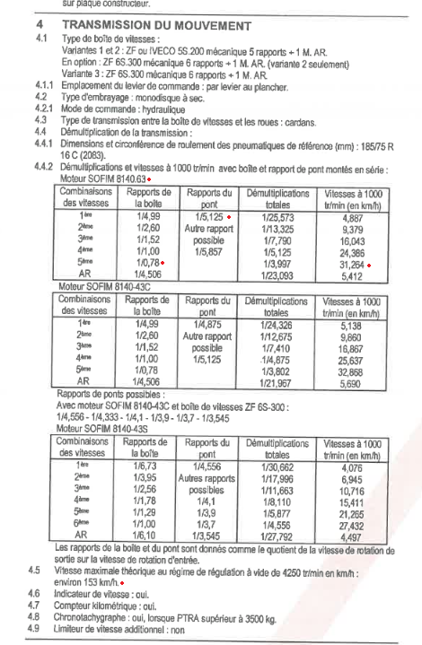

J'ai pu mettre la main sur un barré rouge de Mascott 2.8L, voir en PJ.
Ce qui est intéressant c'est qu'il partage le rapport de pont des B4x4 (5.12) et toujours en SOFIM 2.8L
Proposé avec une BV5 avec une 5eme surmultiplié à 0.78 (ZF 5S200) très proche donc de ce qu'offre la 6S380.
Même si la boite 6 surmultiplié n'est pas disponible pour cette configuration moteur, ces boite 5 reviennent exactement au même et permette de démontré la viabilité du montage des 6S380 :D
Voici l'extrait du barré rouge qui nous concerne :
Ce barré rouge tiens compte de la monte de pneu 195/75 R16 ou 185/75 R16 (~2,1m de circonférence)
Ce document donne 31,2km/h à 1000tr/min avec une 5eme à 0.78
Bien sûr avec nos gros pneumatique on à forcément plus d'allonge..
((((1000x60)/0.79)/5.12x2.6)/1000 = 38.5km/h
Maintenant avec ça et les recherche que j'ai pu faire j'ai pu constaté qu'on peux facilement aller chercher 140/150ch et le couple qui va avec sur des SOFIM 2.8L Turbo intercooler avec un bon tunning de LDA... :evil:
Je suis maintenant convaincu que c'est un SUPER montage à faire... même si c'est pour une base de 5S200... :thumbup:
Rien que le gains de confort et de conso vaut le coup, et le fait de trouver des kit d'embrayage neuf à prix raisonnable ne gâche rien.

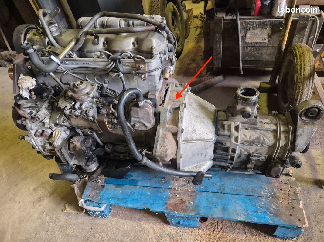

En tout cas, moi je suis convaincu.. Juger vous même :
original_dbcde7fd-9456-47ef-907d-f86a2a96d0a1_Screenshot_20251031_204516_leboncoin.jpg
ça promet d'être encore un sacré chantier, mais je pense que c'est un de ceux qui à la fin donne le plus de résultats concret.

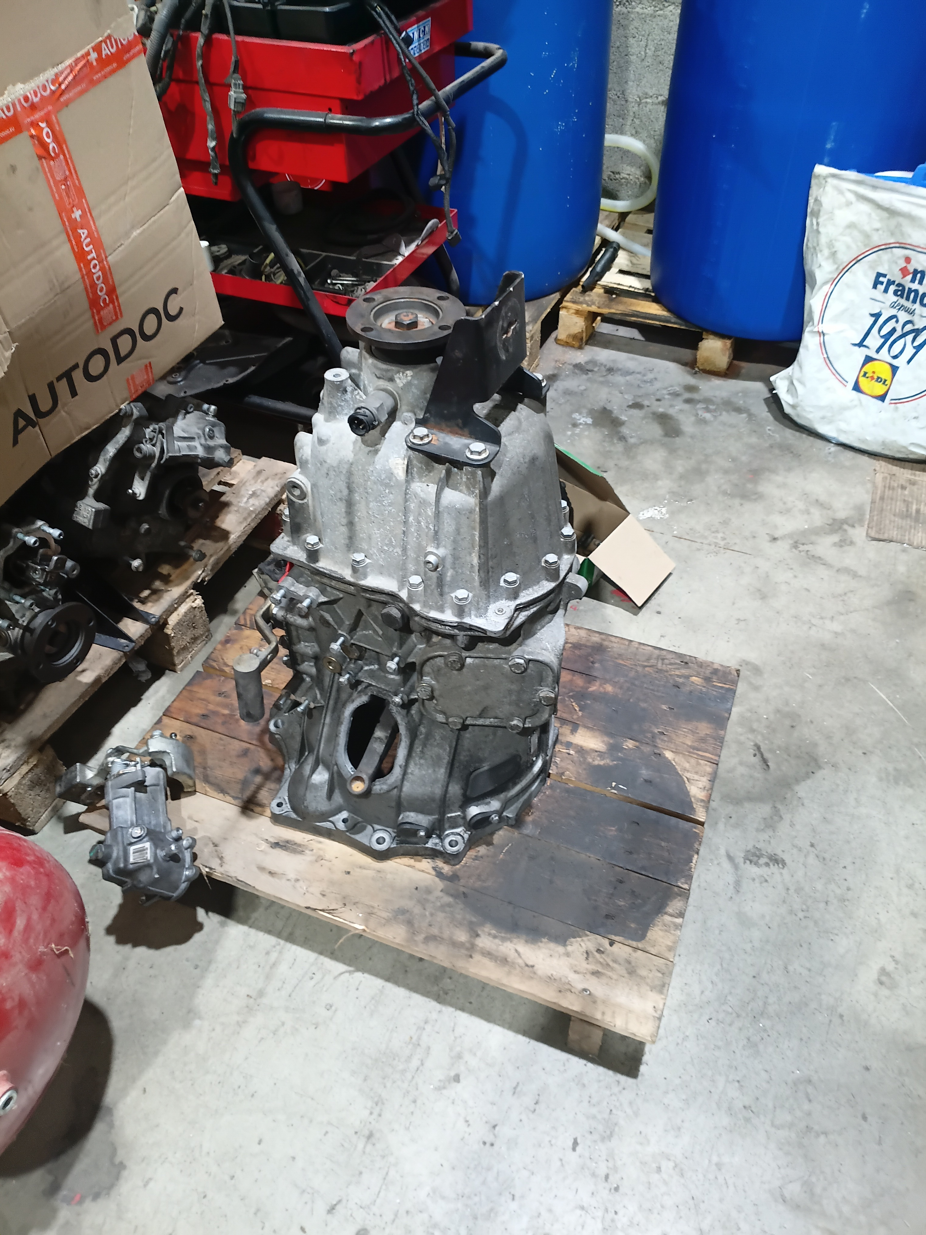

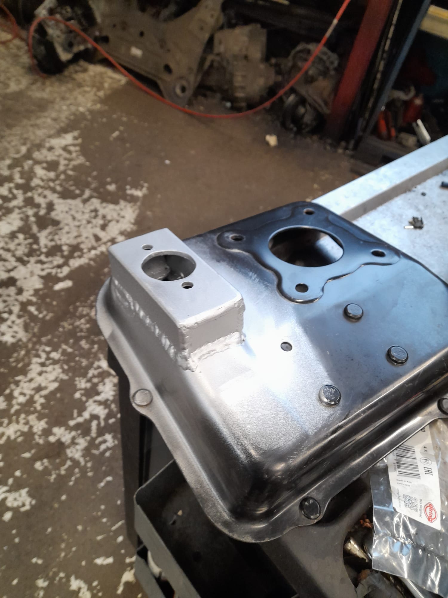

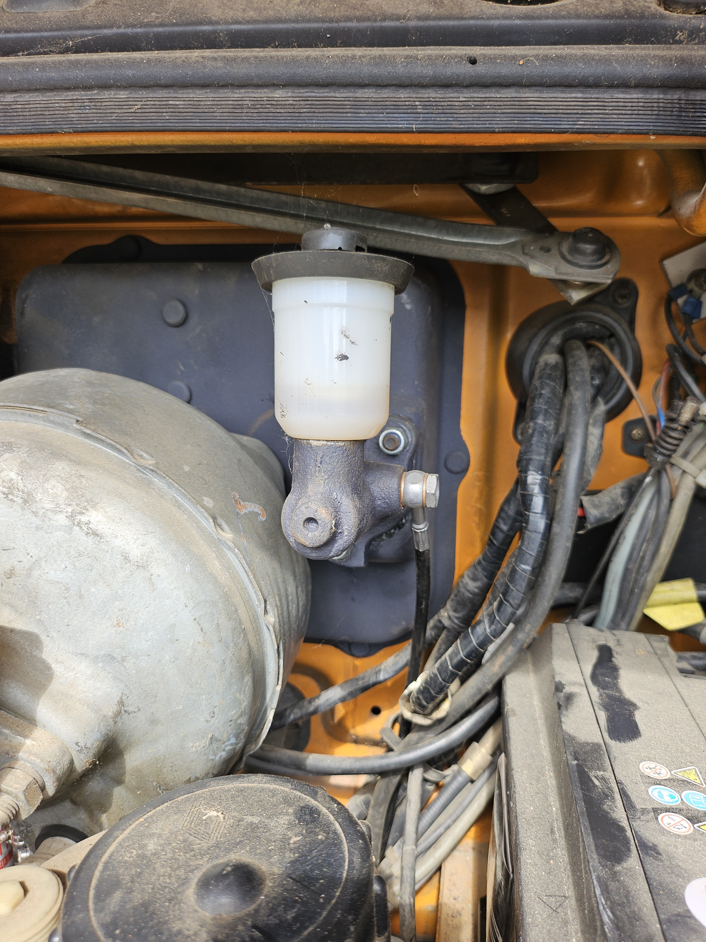

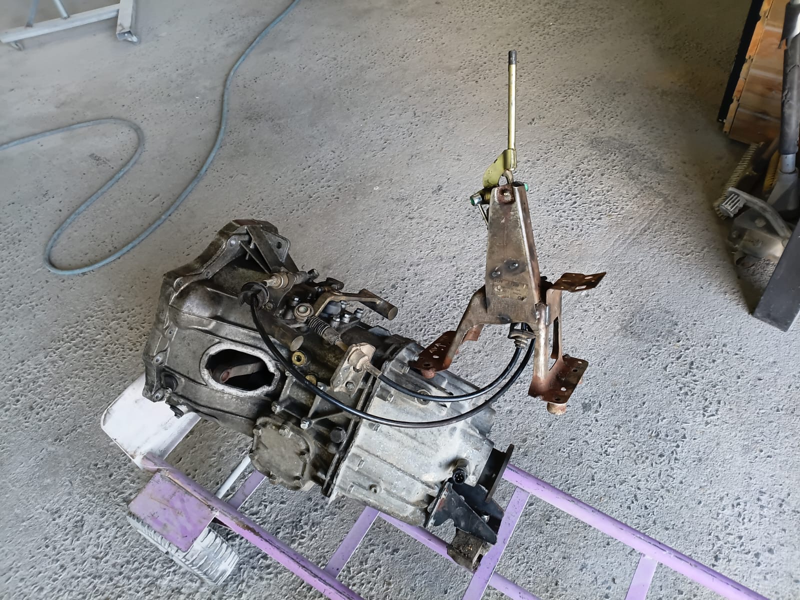

Je compte faire des retours au fur à mesure de cette modification qui n'est pas encore très documenté.
Tout d'abords ce n'est pas si simple de réunir tout les éléments ... je m'explique
On bénéficie par la grâce divine de la compatibilité des nouvelles BV avec nos vieux moteurs grâce à la standardisation des pièces.
Car les 6S380, les 2840.6, les 2850.6 aucune n'ont jamais été monté sur le 2.8L SOFIM .. En tout cas pas de série :lol:
En résumé :

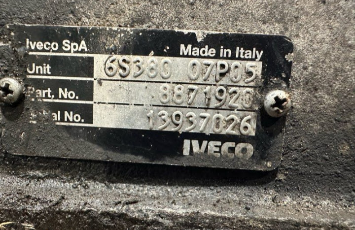

Il va falloir un Mascott ou un Iveco 2.8L donneur, idéalement boite 6sXXX. Pour prélever les éléments suivant :
- Volant moteur : 5001847858 (Marqué Iveco 500346840.1 chez moi)
- Embrayage : 5001868260 / VALEO 805277 (267mm)
- Démarreur : 7700377051
- Plaque tôle métallique entre la BV et le bloc (carter) : 5010245898
- Support de BV fixé sur le bloc : 500344426 et 500344428
- Émetteur / récepteur hydraulique d'embrayage : TRW PNB154 et TRW PJK702 (Mitsuishi pajero)

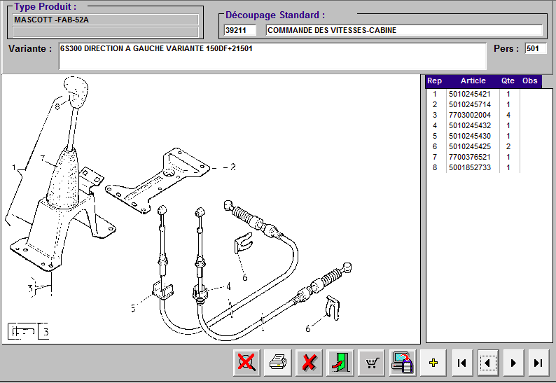

- Levier avec commande par câble (6 vitesse fixé au sol) : 5010245421 + 5010245432 + 5010245430
De l'autre il va falloir trouver sur un autre véhicule (Daily 2.3L ou 3.0L ou Mascott 3.0L) une ZF 6S380 ou 6S400 ou Iveco 2840.6 ou 2850.6

Salut, je continue de vous donner quelques d'infos sur le montage.
Pour le moment j'ai récupéré un levier de Mascott boite 6 avec les commandes par câbles :
J'ai comparé entre la BV d'origine et la 6S380, entre la surface du bloc moteur (sans la cloche de démarreur qui n'est plus nécessaire) et la tulipe de sortie de boite, il faut compter environs 7,5cm plus long. Rien de gênant à mon avis, ça ne devrais pas poser de soucis avec les traverses existantes.
Par contre l’arbre BV-BT devra être raccourcit, mais ça je ne savais déjà :lol: :D

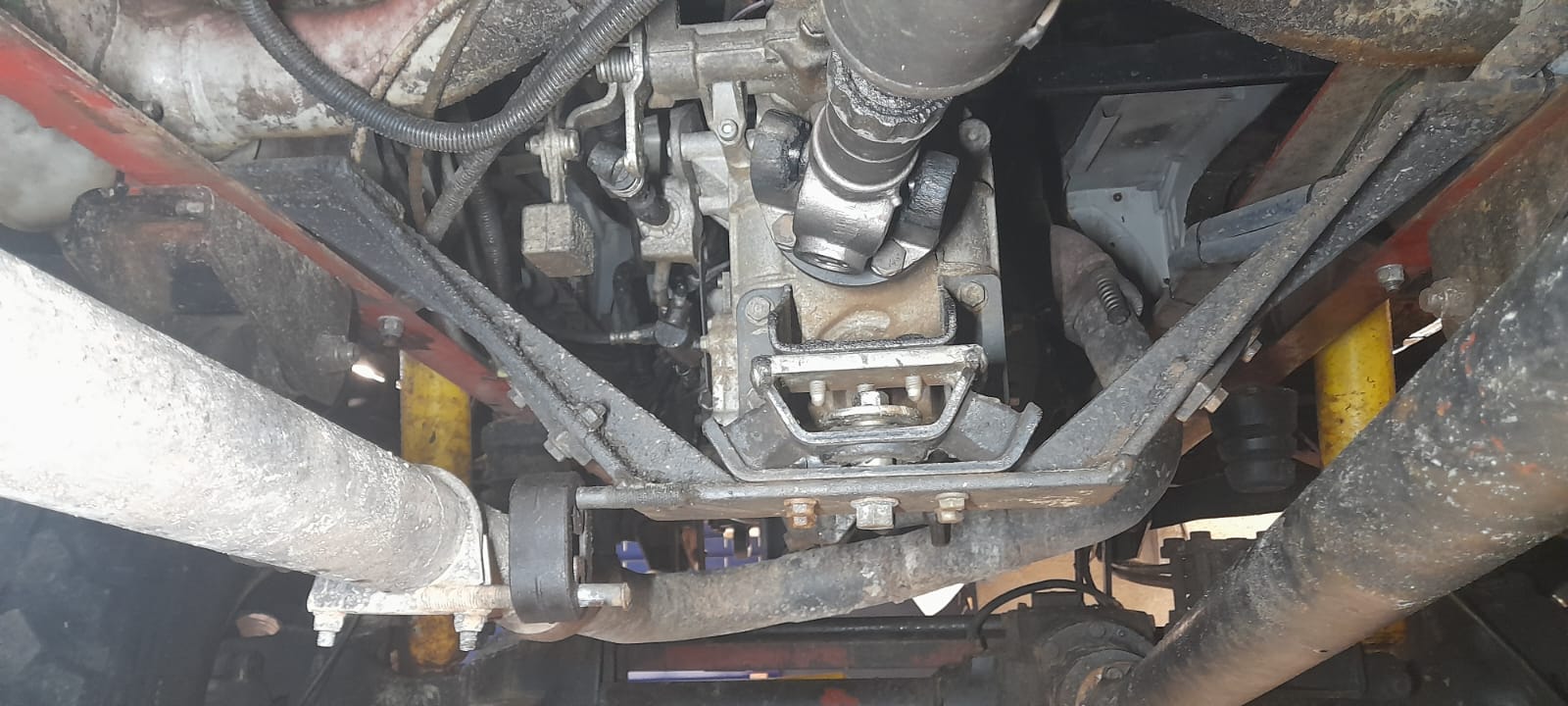

Niveau support de fixation de la boite je vais voir comment faire, mais je pense m'inspirer de ce qui avais déjà été fait sur les S5/24 pour les empêcher de bouger. C'est la solution qu'a choisi Yvan sur sont Hurth + BV6 2840.6 :
L'autre point à voir c'est la partie embraye hydraulique.
Ce qui est plutôt cool c'est qu'on peux modifier assez facilement le pédalier du B qui est une pièce amovible. la pédale à déjà un perçage idéalement placé .. comme si qu’étais fait pour :lol: Il faut ensuite "juste" y coller un émetteur d'embrayage de son choix, chez Yvan c'est un emmeteur de Mitsubishi Pajero II et chez Niko qui à fait un swap Toyota, c'est un émetteur de KDJ 8)
Je remet quelques exemples varié :
Dans l'idée pour me préparer au mieux je vais trouver un pédalier d'avance et le modifier hors du camion et le tester avec la boite à part. Une fois que ce genre d'élément seront prêt ça permettra d’accélérer le montage.

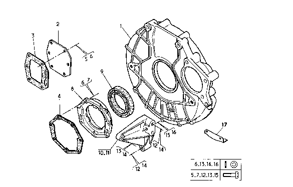

HiddenTTY
Je plane !
Je plane !
Messages : 522
Nom de Famille : Noway
Prénom(s) : Hlod
Re: Boite 6
Message par HiddenTTY »
Salut Jocelyn,
Bien-sûr il y aura toujours un volant moteur, il sera juste un peu plus petit.
Voici un bloc moteur SOFIM nu :
Maintenant sur le B90/110 tu à un genre d'entretoise/carter entre le bloc et la boite :
Ici on le distingue bien sur l’ensemble moteur + boite :
Eh bien maintenant si tu regarde la 6S380 le support de démarreur est inclus :
Et seulement des tôles à la place pour cacher le volant moteur :
SILNIK-SLUPEK-SOFIM-8140-43C-POMPA-BOSCH-TURBO-IVECO-DAILY-III-2-8-TD-Jakosc-czesci-zgodnie-z-GVO-O-oryginal-z-logo-producenta-pojazdu-OE.jpg
