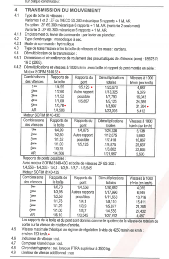

J'ai pu mettre la main sur un barré rouge de Mascott 2.8L, voir en PJ.
Ce qui est intéressant c'est qu'il partage le rapport de pont des B4x4 (5.12) et toujours en SOFIM 2.8L
Proposé avec une BV5 avec une 5eme surmultiplié à 0.78 (ZF 5S200) très proche donc de ce qu'offre la 6S380.
Même si la boite 6 surmultiplié n'est pas disponible pour cette configuration moteur, ces boite 5 reviennent exactement au même et permette de démontré la viabilité du montage des 6S380 :D
Voici l'extrait du barré rouge qui nous concerne :
Ce barré rouge tiens compte de la monte de pneu 195/75 R16 ou 185/75 R16 (~2,1m de circonférence)
Ce document donne 31,2km/h à 1000tr/min avec une 5eme à 0.78
Bien sûr avec nos gros pneumatique on à forcément plus d'allonge..
((((1000x60)/0.79)/5.12x2.6)/1000 = 38.5km/h
Maintenant avec ça et les recherche que j'ai pu faire j'ai pu constaté qu'on peux facilement aller chercher 140/150ch et le couple qui va avec sur des SOFIM 2.8L Turbo intercooler avec un bon tunning de LDA... :evil:
Je suis maintenant convaincu que c'est un SUPER montage à faire... même si c'est pour une base de 5S200... :thumbup:
Rien que le gains de confort et de conso vaut le coup, et le fait de trouver des kit d'embrayage neuf à prix raisonnable ne gâche rien.

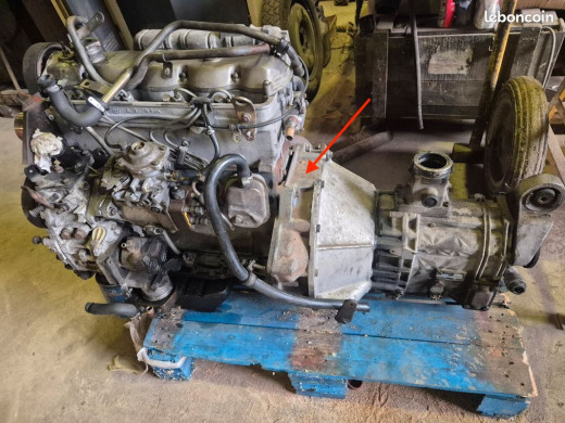

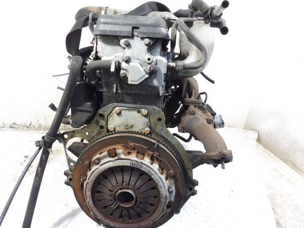

Je compte faire des retours au fur à mesure de cette modification qui n'est pas encore très documenté.
Tout d'abords ce n'est pas si simple de réunir tout les éléments ... je m'explique
On bénéficie par la grâce divine de la compatibilité des nouvelles BV avec nos vieux moteurs grâce à la standardisation des pièces.
Car les 6S380, les 2840.6, les 2850.6 aucune n'ont jamais été monté sur le 2.8L SOFIM .. En tout cas pas de série :lol:
En résumé :
Il va falloir un Mascott ou un Iveco 2.8L donneur, idéalement boite 6sXXX. Pour prélever les éléments suivant :
- Volant moteur
- Embrayage
- Démarreur
- Plaque tôle métallique entre la BV et le bloc (carter)
- Support de BV fixé sur le bloc
- Émetteur / récepteur hydraulique d'embrayage
- Levier avec commande par câble (6 vitesse fixé au sol)
De l'autre il va falloir trouver sur un autre véhicule (Daily 2.3L ou 3.0L ou Mascott 3.0L) une ZF 6S380 ou 6S400 ou Iveco 2840.6 ou 2850.6
Montage :
Pour installer la nouvelle boite à là place de l'ancienne il faut d'abord démonter l’ancien carter-cloche qui faisait la liaison entre la BV et le bloc, c'est lui qui supportait le démarreur. Les 6S et les 28x0 n'en ont pas besoin, on met à la place les nouveaux supports et des genres de plaque en tôle qui servent de cache puis l'on installe le nouveau volant moteur.

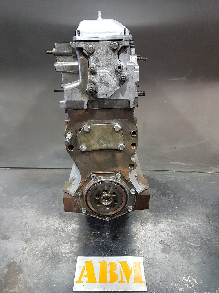

Voici un bloc moteur SOFIM nu :
Maintenant sur le B90/110 tu à un genre d'entretoise/carter entre le bloc et la boite :
Ici on le distingue bien sur l’ensemble moteur + boite :

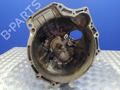

Eh bien maintenant si tu regarde la 6S380 le support de démarreur est inclus :
Et seulement des tôles à la place pour cacher le volant moteur :
SILNIK-SLUPEK-SOFIM-8140-43C-POMPA-BOSCH-TURBO-IVECO-DAILY-III-2-8-TD-Jakosc-czesci-zgodnie-z-GVO-O-oryginal-z-logo-producenta-pojazdu-OE.jpg
