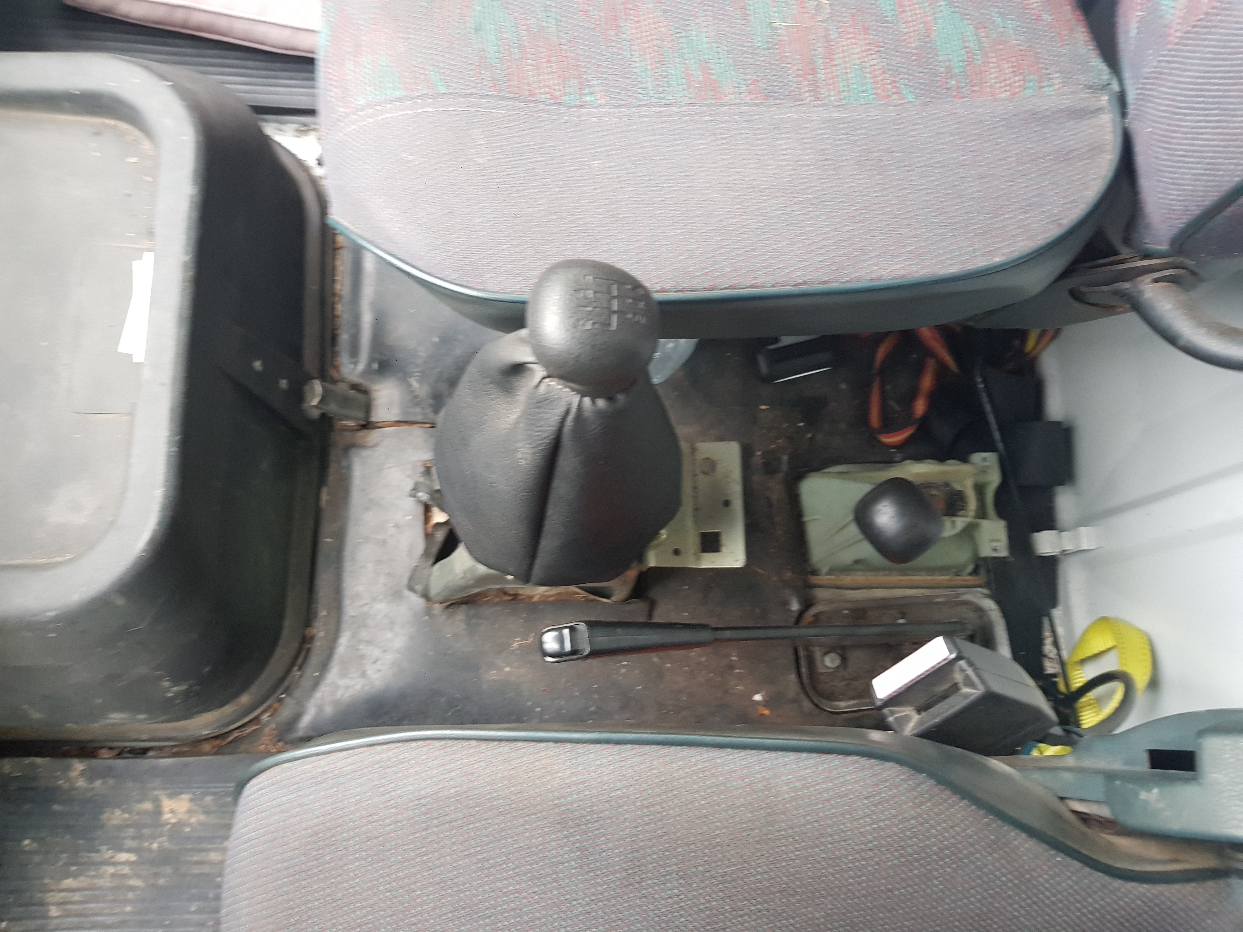

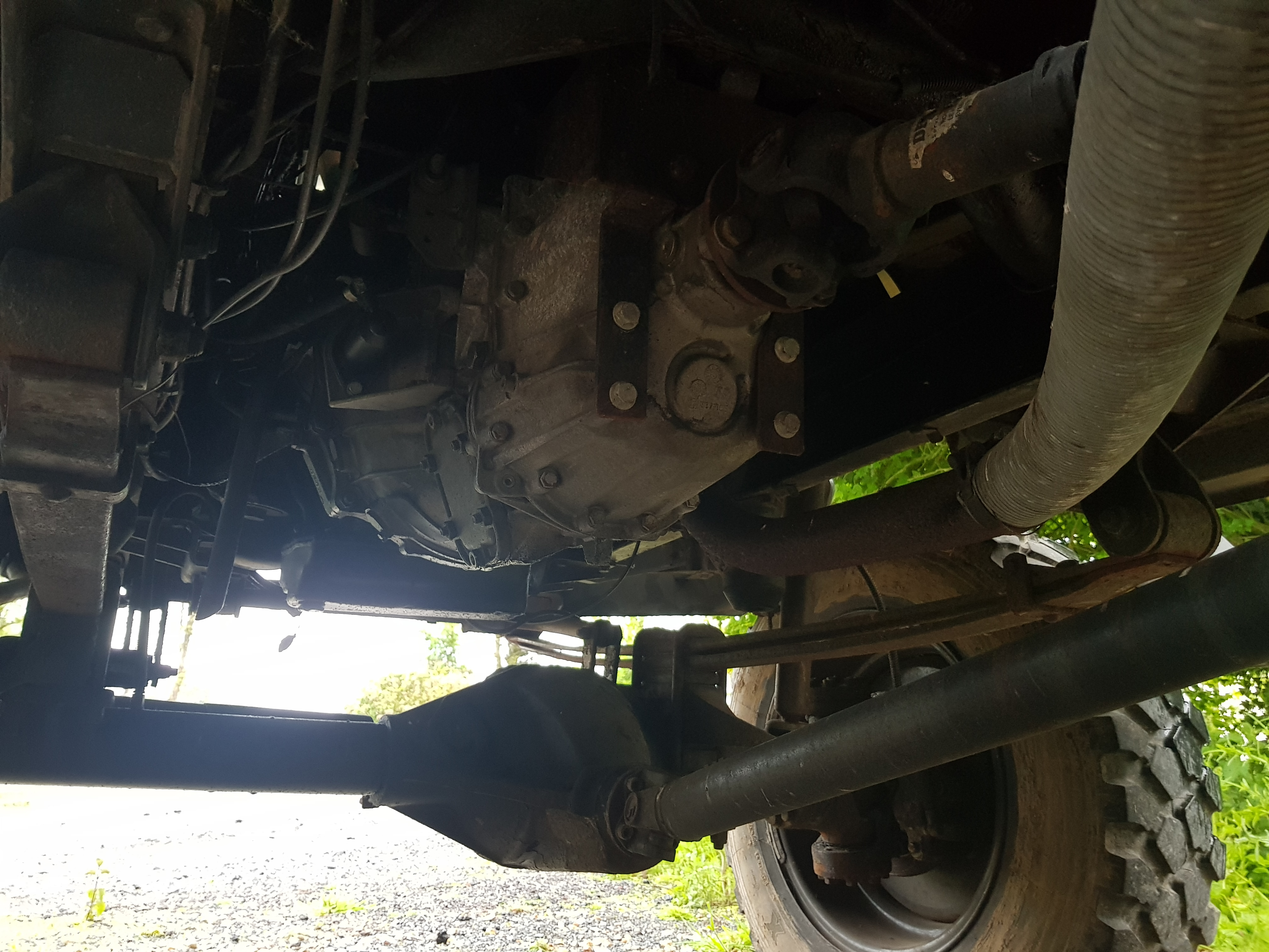

Je te mets des photos de ce que ça va donner , si ça peut t encourager ;)
C est vrai que c'est du taf mais faisable

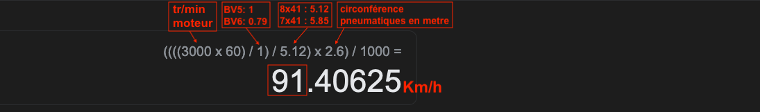

Voici quelques formules savantes pour nourrir un peu la réflexion..
Sur mon camion en BV6, pont 8x41 avec des BF 285/75R6 qui font 2,6 m de circonférence :
((((3000x60)/0.79)/5.12x2.6 )/1000 = 115km/h
Un B en BV6, ponts 8x41 avec des 900R16 :
((((3000x60)/0.79)/5.12x2.8 )/1000 = 124km/h
Un B en BV6, ponts 7x41 avec des 900R16 :
((((3000x60)/0.79)/5.6x2.8 )/1000 = 113km/h
La ou actuellement un B en BV5, ponts 7x41 avec des 900R16 :
((((3000x60)/1)/5.6x2.8 )/1000 = 90km/h
A mon sens avant de songer à un swap moteur, il faut considérer cette option pour allonger la chaine de transmission du B..
Comme cela est dit plus haut dans ce thread, il faut une BV et des périphériques moteurs associés, volant, démarreur etc..
Mais probablement aussi un arbre de transmission BV / BT raccourcit ?
Autrement, le vrai sujet je pense, c'est aussi de faire une intégration propre pour le levier de vitesse et la pédale d'embrayage..
