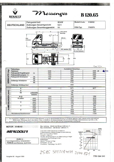

En Allemagne, le B120 était spécifié avec 300 Nm à 1800 tr/min.
En dessous de 2000 tr/min, la pression du turbo est trop faible. Un surcompresseur VTG serait un avantage.
Je n'ai besoin de la 1ère vitesse courte que pour démarrer en côte.
Je roule à 95 km/h à 3 000 tr/min. Pour moi, une boîte de vitesses à 6 rapports serait un avantage. La mise en œuvre d'un mécanisme à câble et d'une suspension modifiée de la boîte de vitesses sera un peu difficile.
