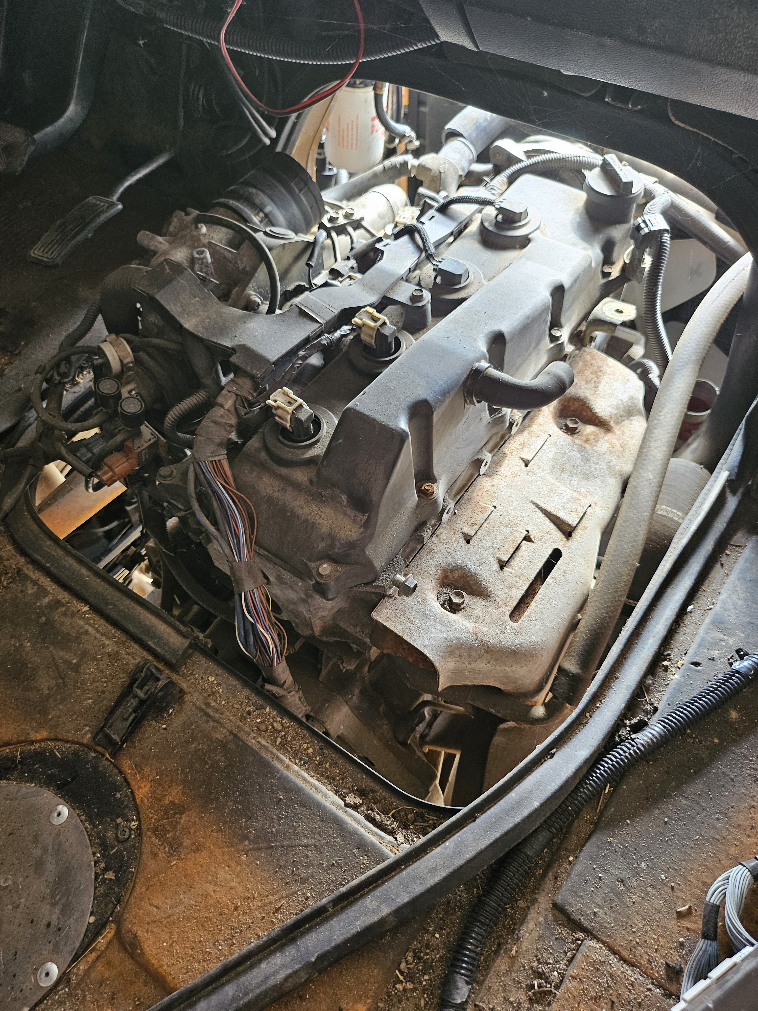

Bonjour à tous de retour pour finir mon B
Ce week-end démarre du moteur après 5 ans de stand-by 🥵
Et pour un premier essai de tour de roue
Objectif Maroc févier 2025 puis petit gros 2025
Il y a une montagne de boulot
Voilà une petite vidéo de ce week-end
VID-20240915-WA0000.mp4
(12.97 Mio) Téléchargé 181 fois

Excellent, moteur 3.0L tu à des détails photos :D ?

Moteur

Aujourd'hui fixation de l'intercooler

Modification des sorties de l'intercooler

Électricité terminé il reste juste du rangement du faisceau dans la partie cabine
Echappement terminé
J'ai fait un essai sur la route ça marche super bien avec beaucoup de couple
J'ai mi des roue en 20 pouces
A 3000tr je devrais être vers 125kmh

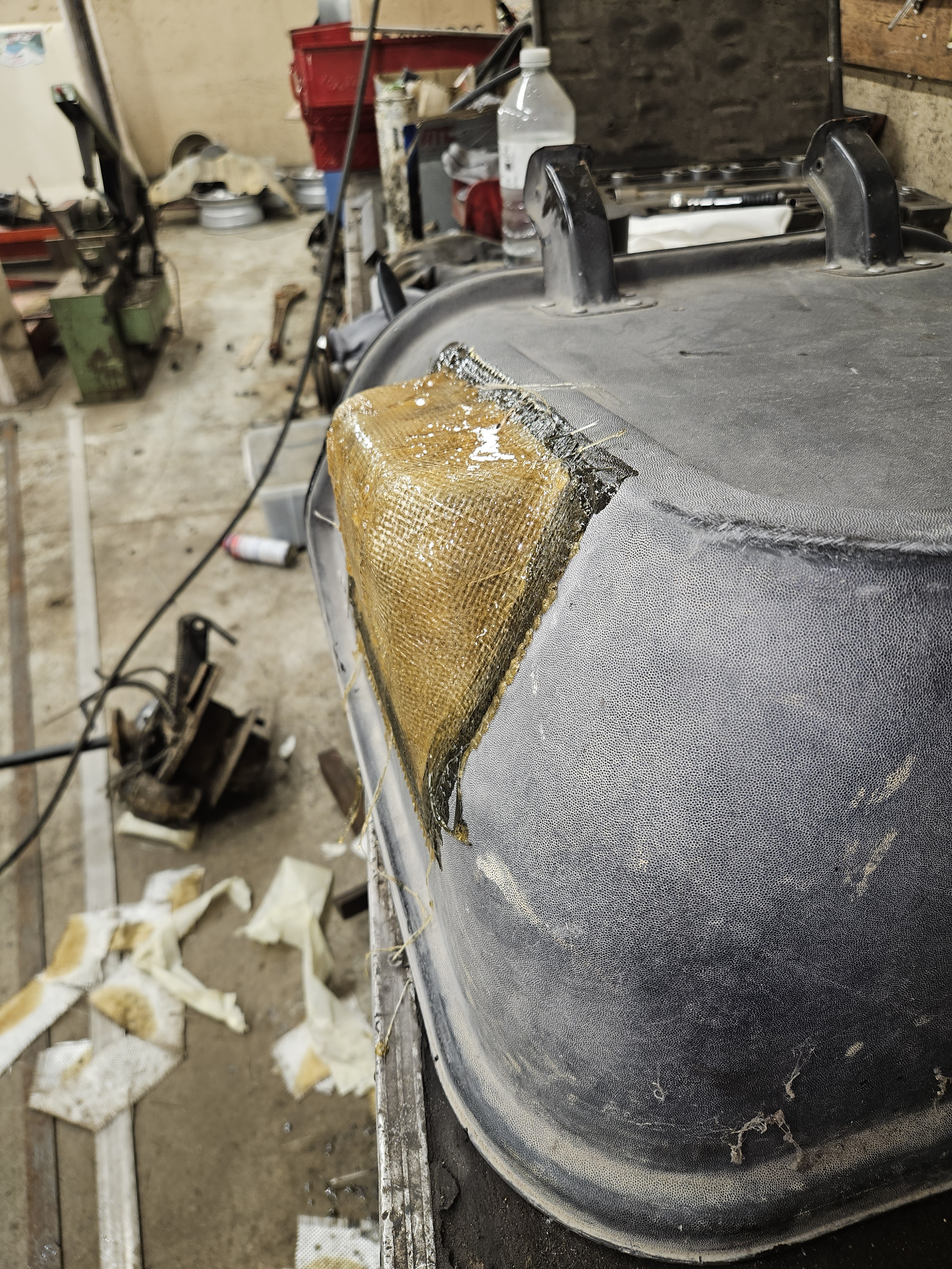

Modification du capot moteur pour le passage du papillon
