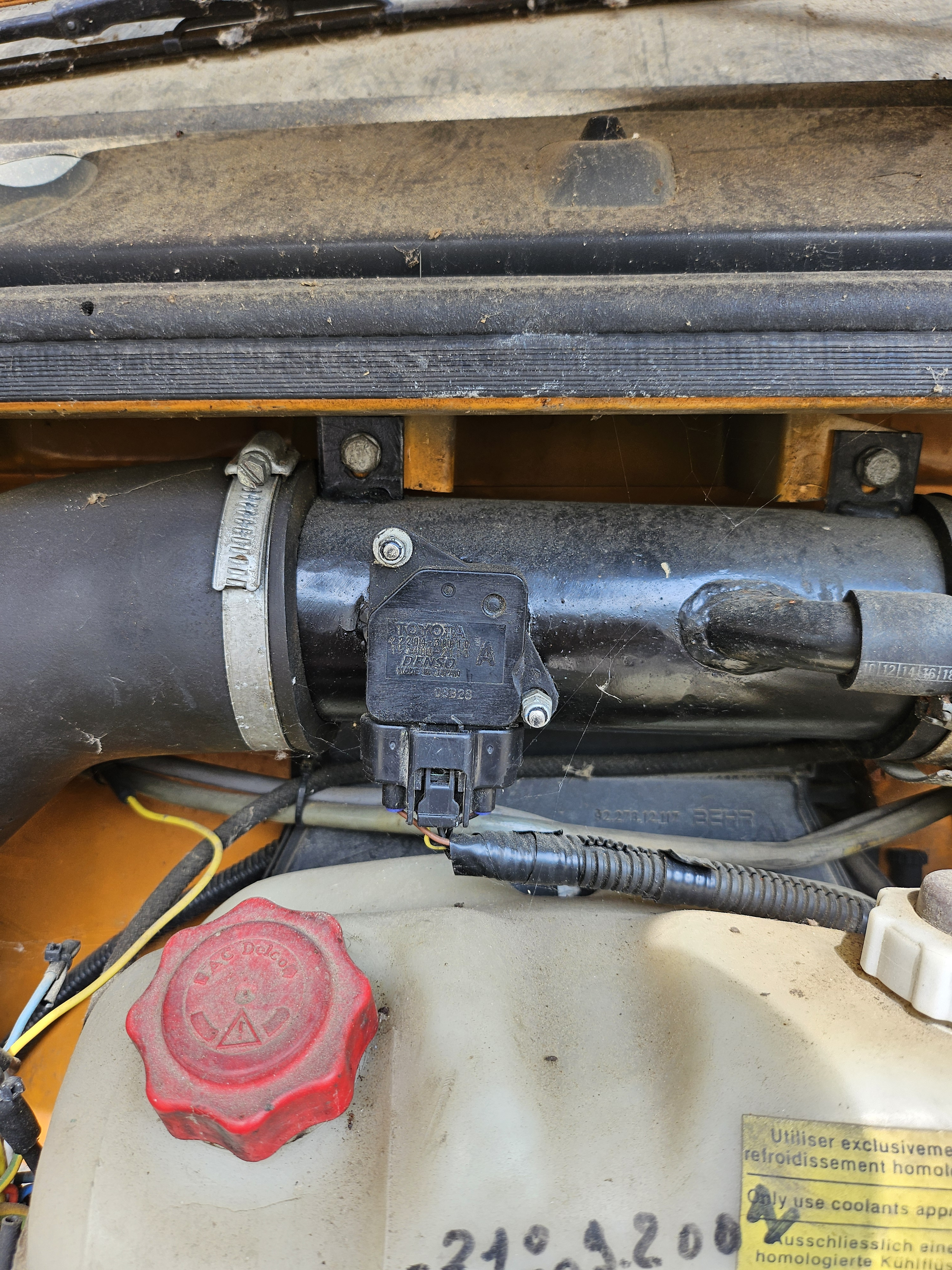

Débit metre

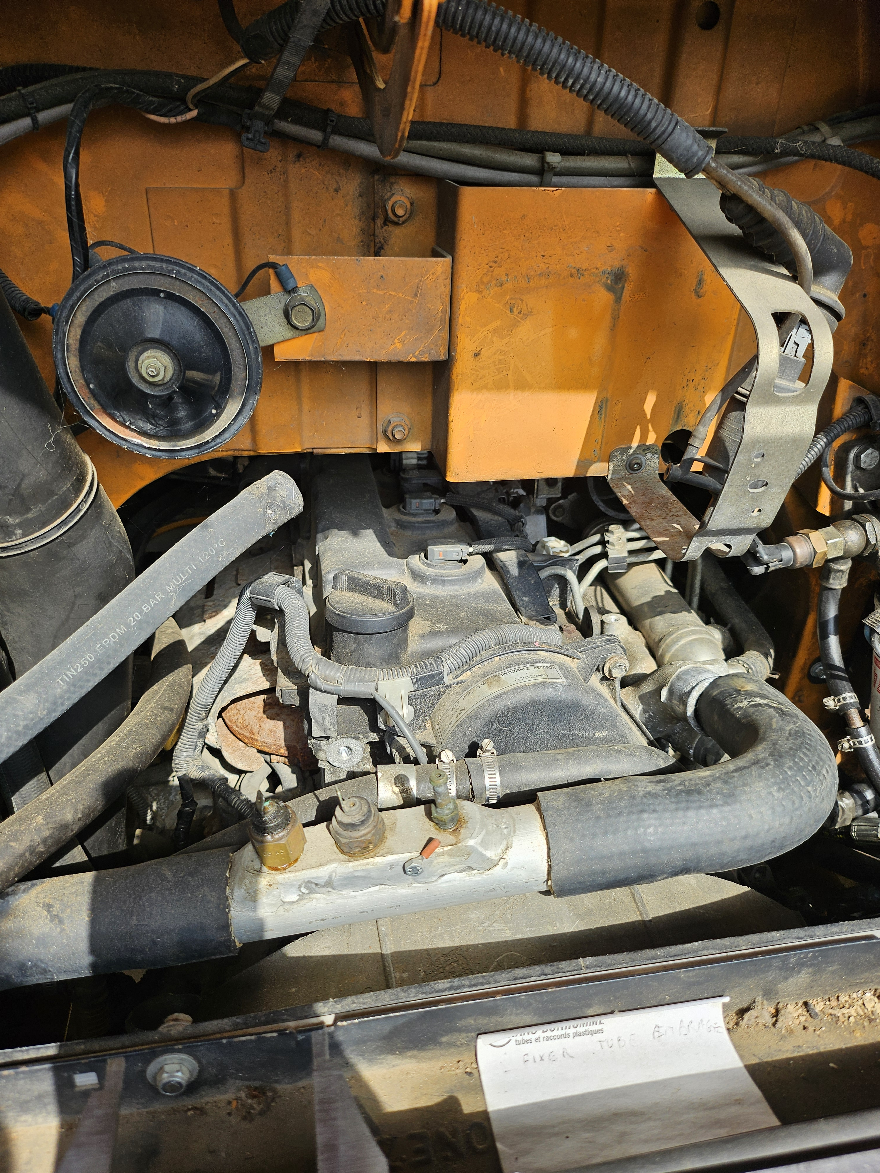

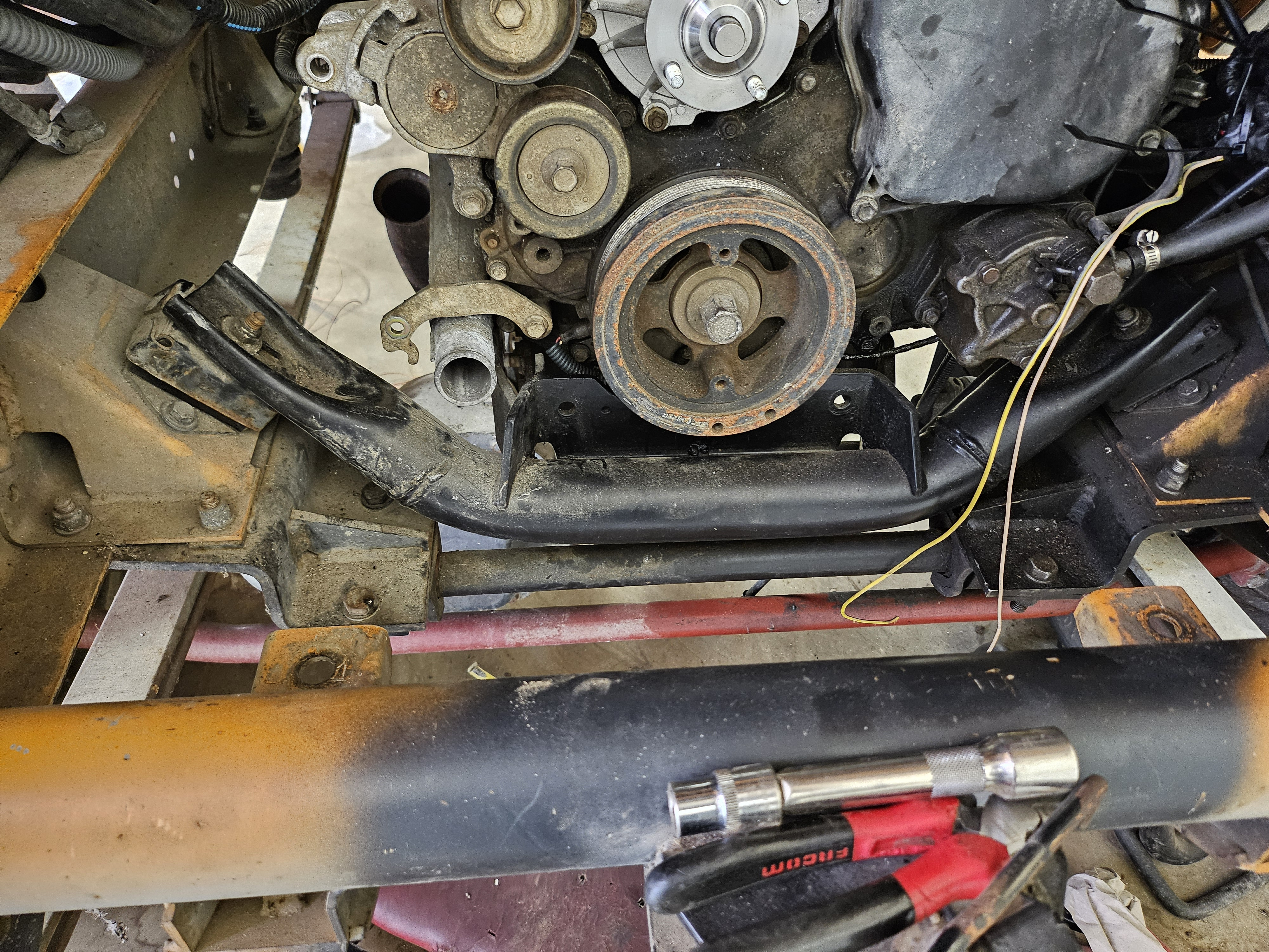

Moteur

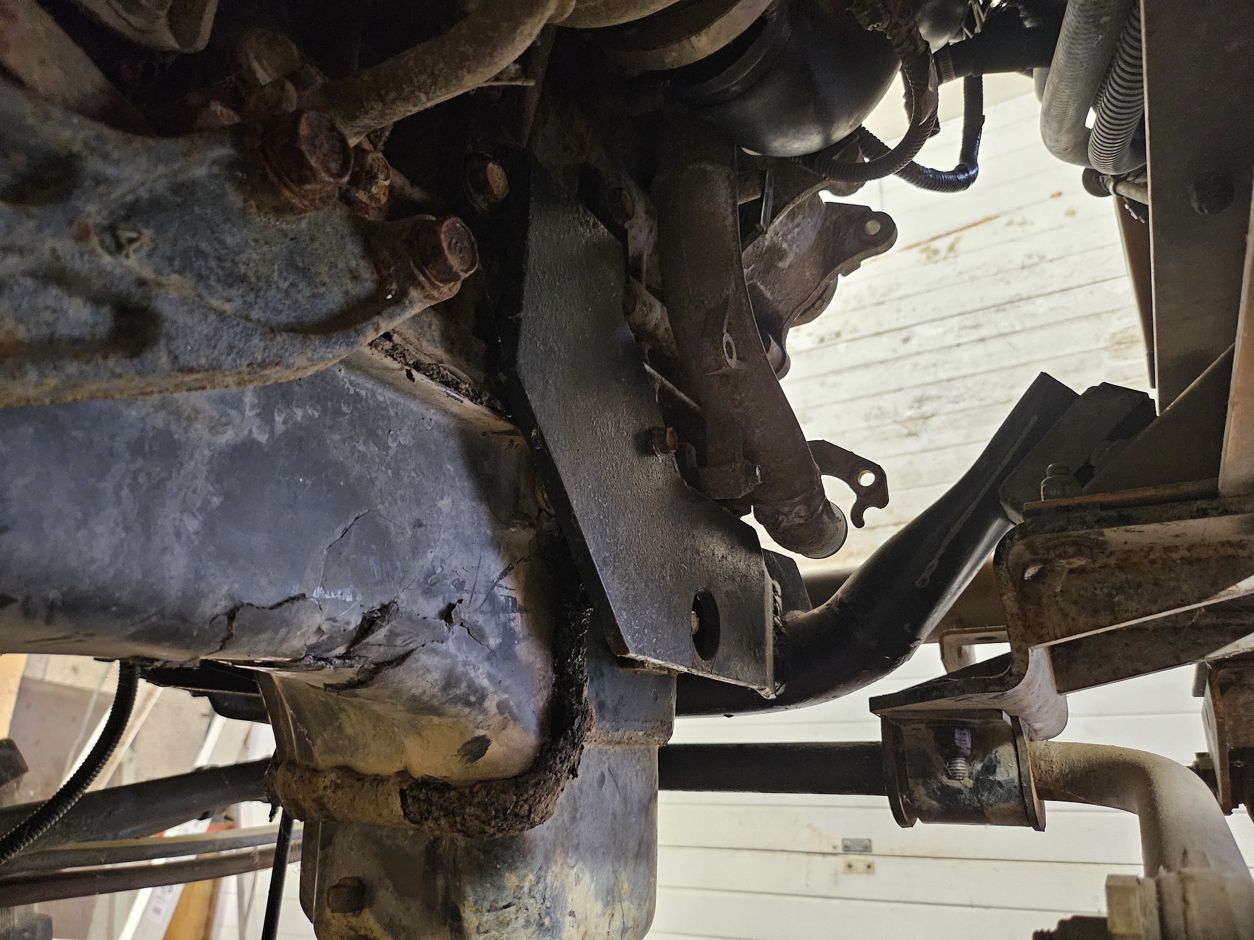

Boite toy LJ
Nouveau support et déplacement de la traverse
Il faut garder la partie su transfert de lj pour fermer la boîte, couper l'arbre de sortie et mettre une tulipe de nez de pont lj (même canelure)
Arbre lj
Une bague pour centré l'arbre sur l'entrée du transfert du b plus perçage

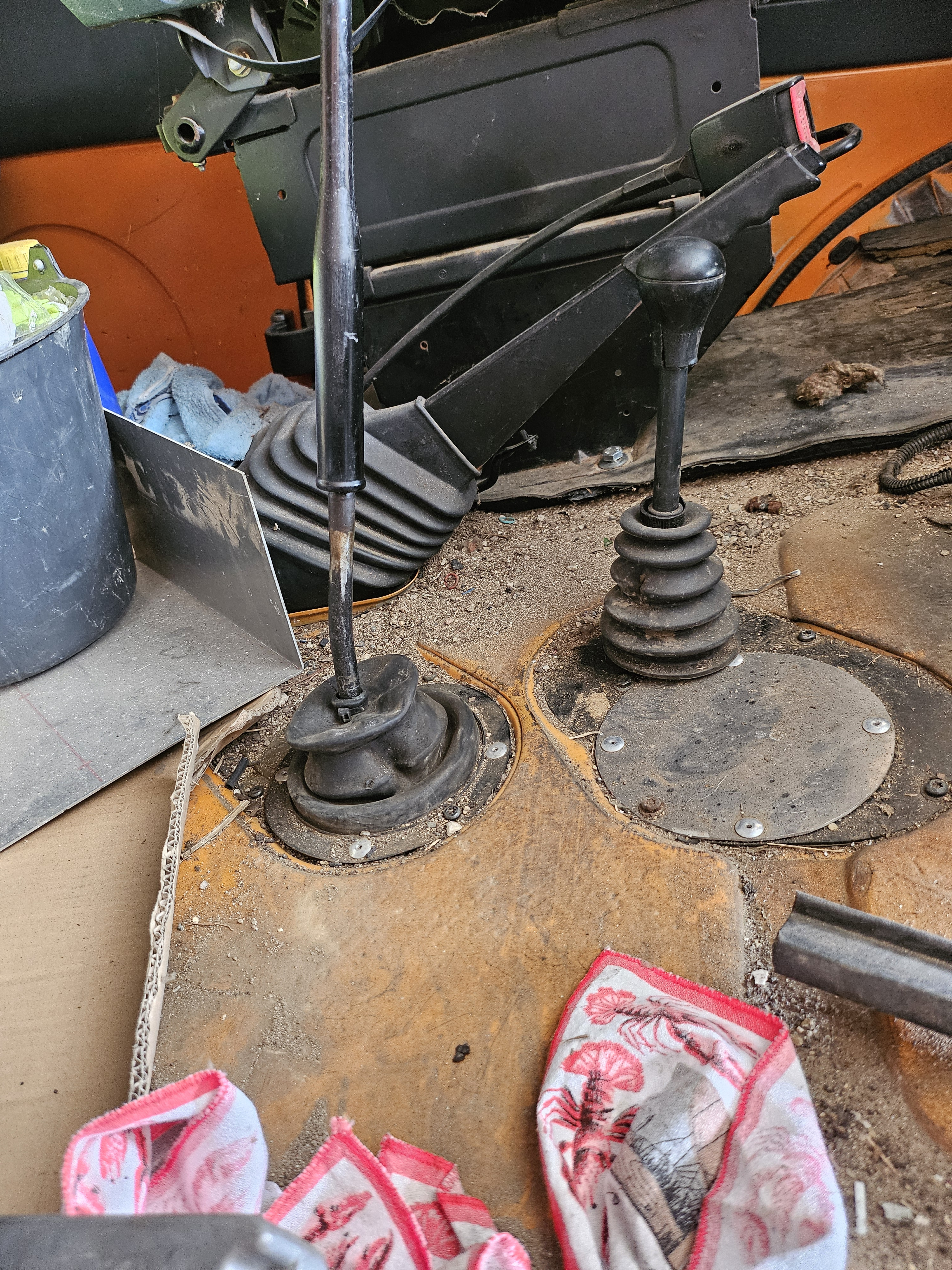

Le levier tombe sur la passage arrière il faut juste boucher l'ancien
Le levier est un peu en arrière mais pas trop gênant

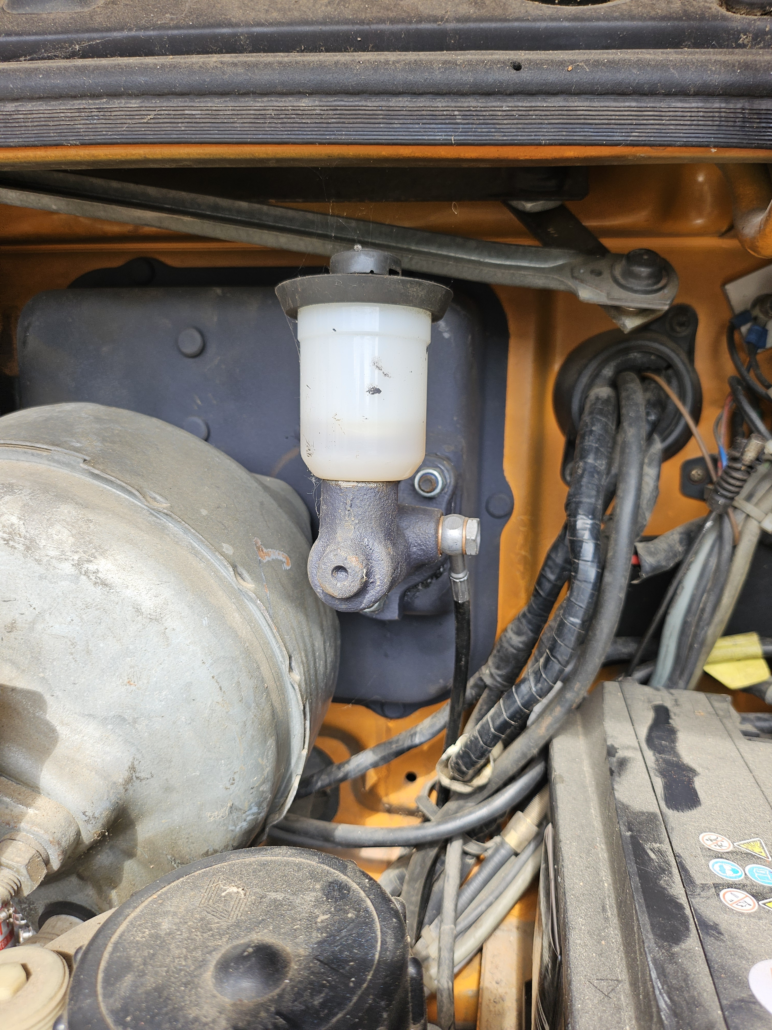

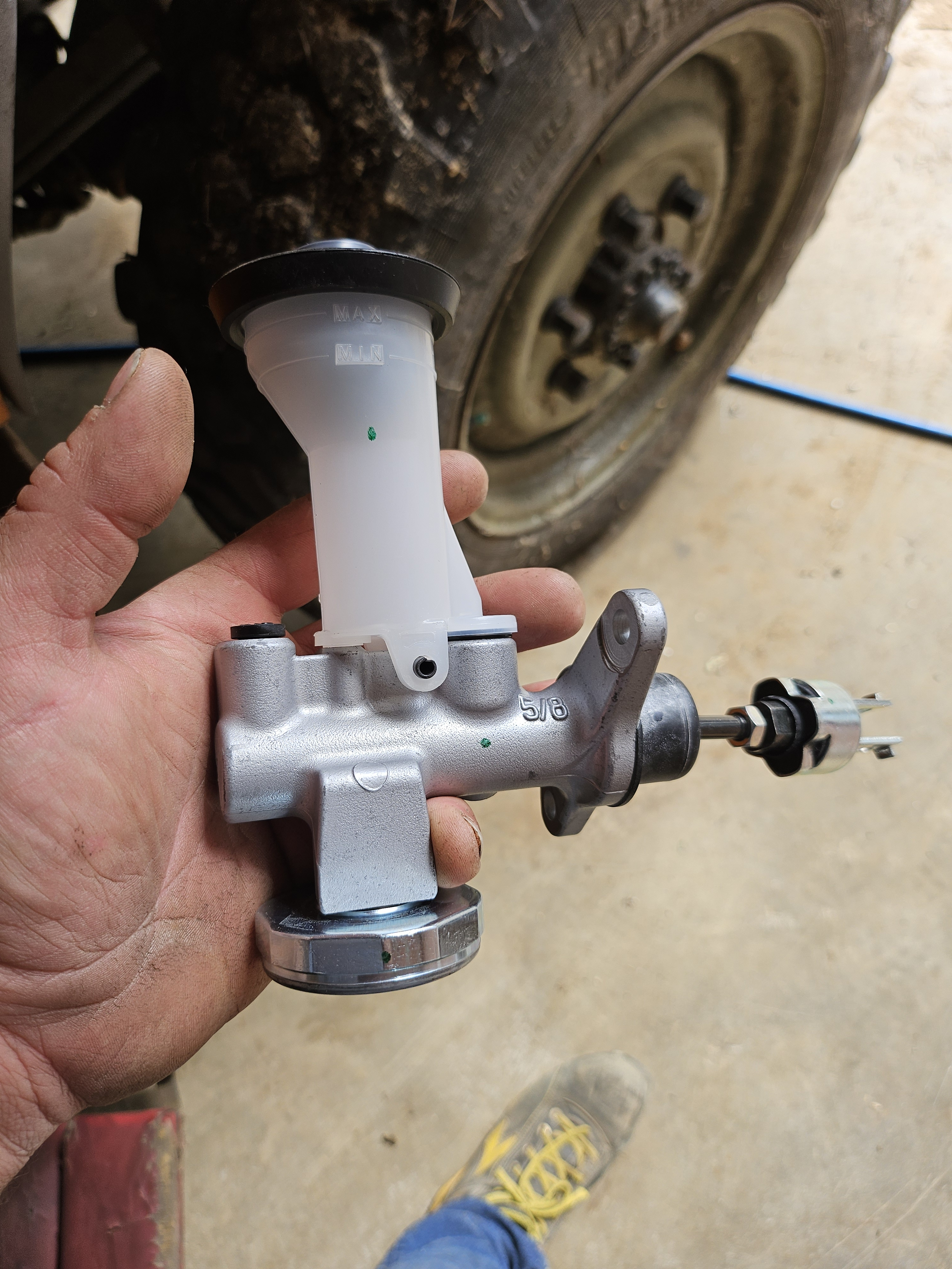

Supprimer le câble d'embrayage et mettre un émetteur hydraulique je dois le charger c'est trop dur à la pédale c'est un de toy bj je vais mettre celui du kdj

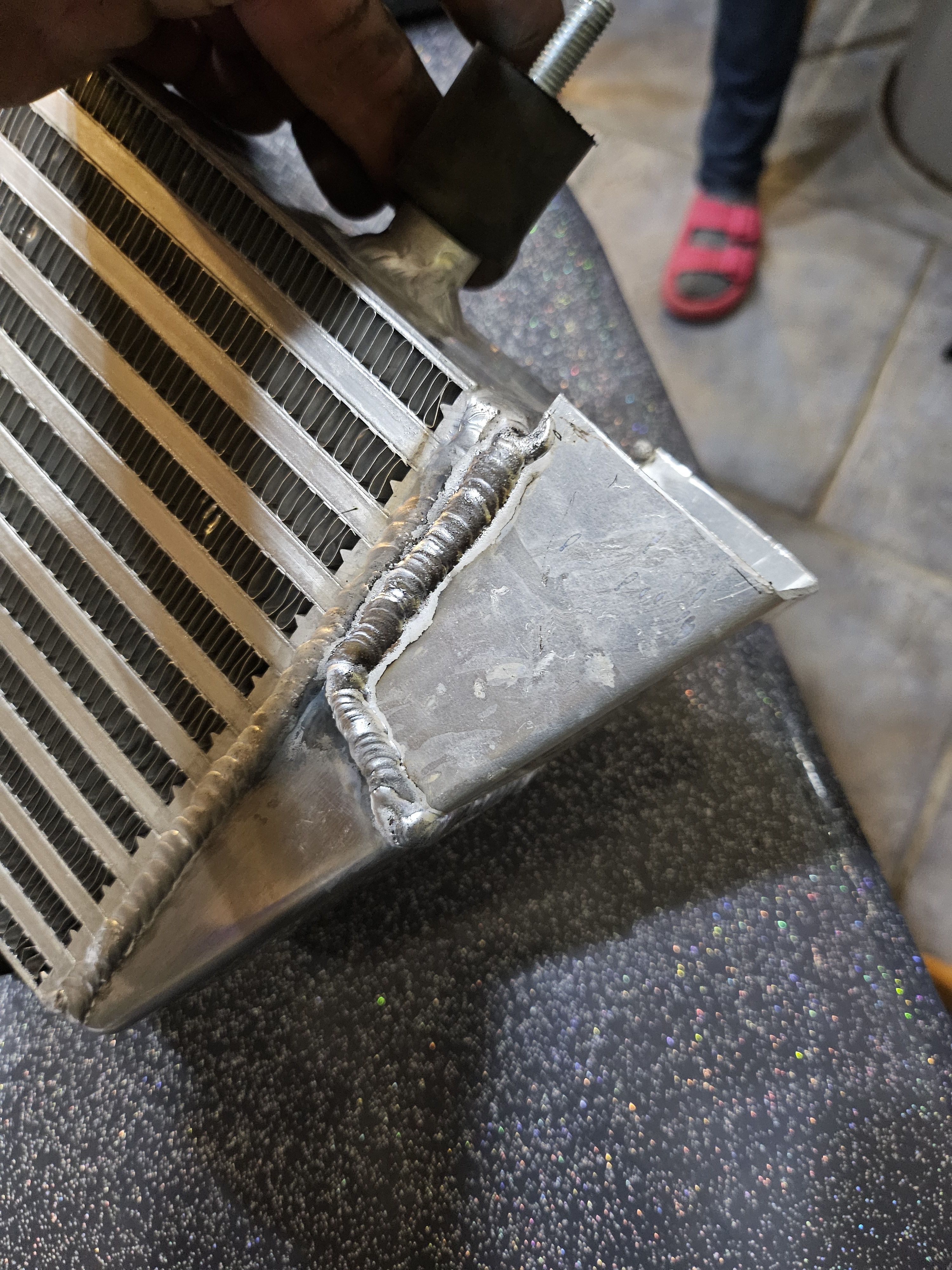

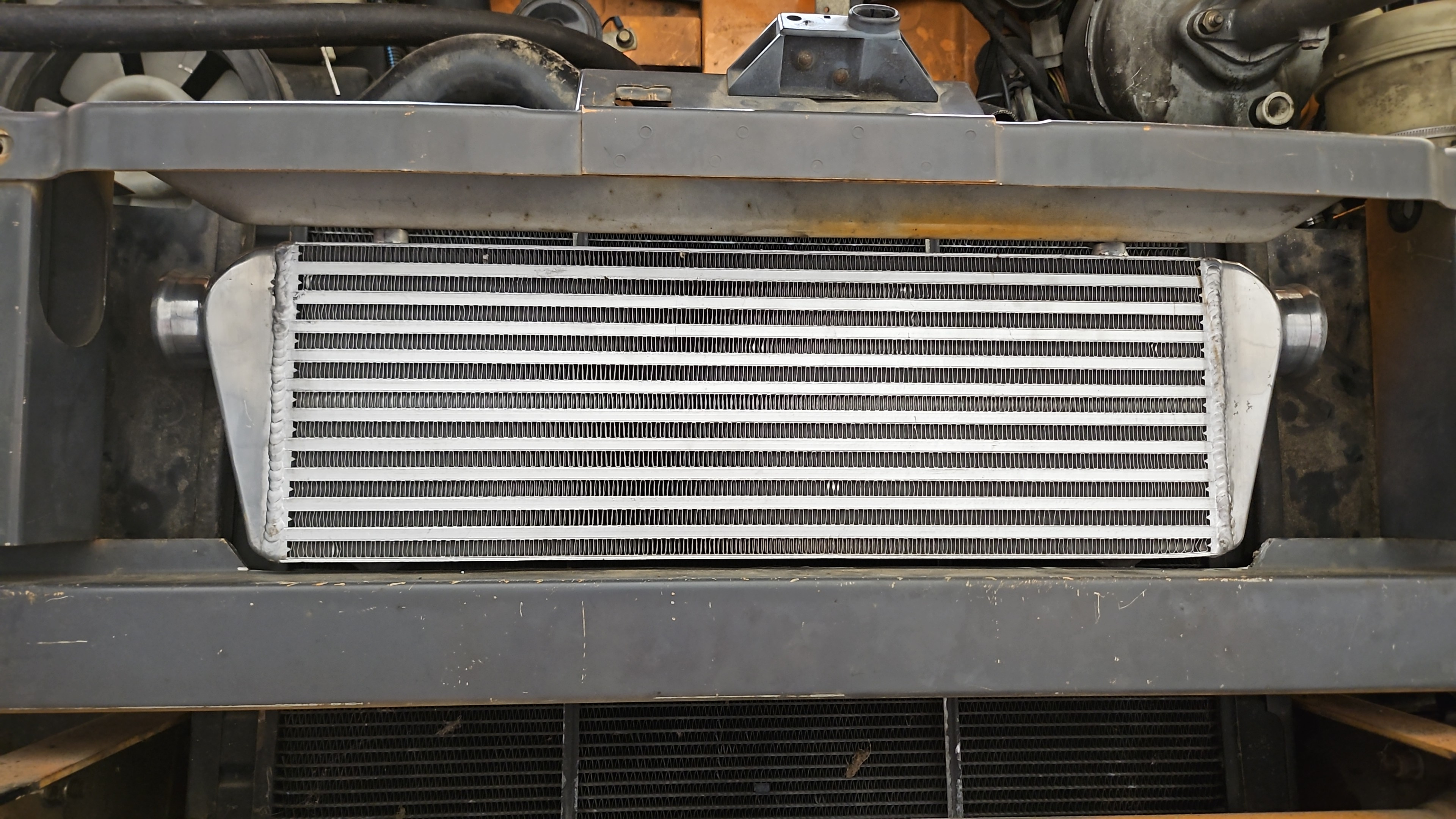

Aujourd'hui fixation de l'intercooler

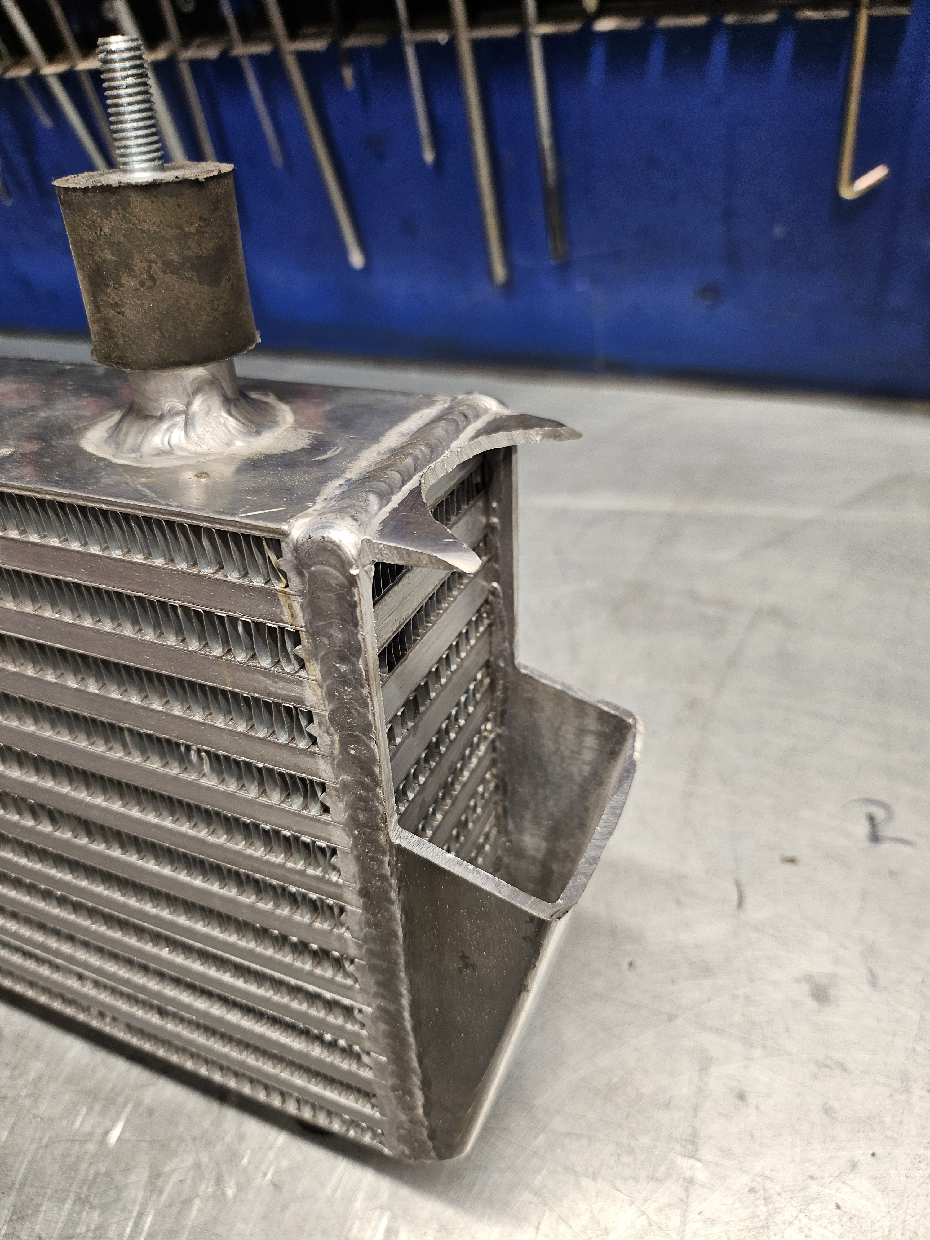

Modification des sorties de l'intercooler

Tu aurais plus de détails sur les supports moteur?
Merci

robeth wrote: 30 Sep 2024 16:29 Top comme montage
Merci

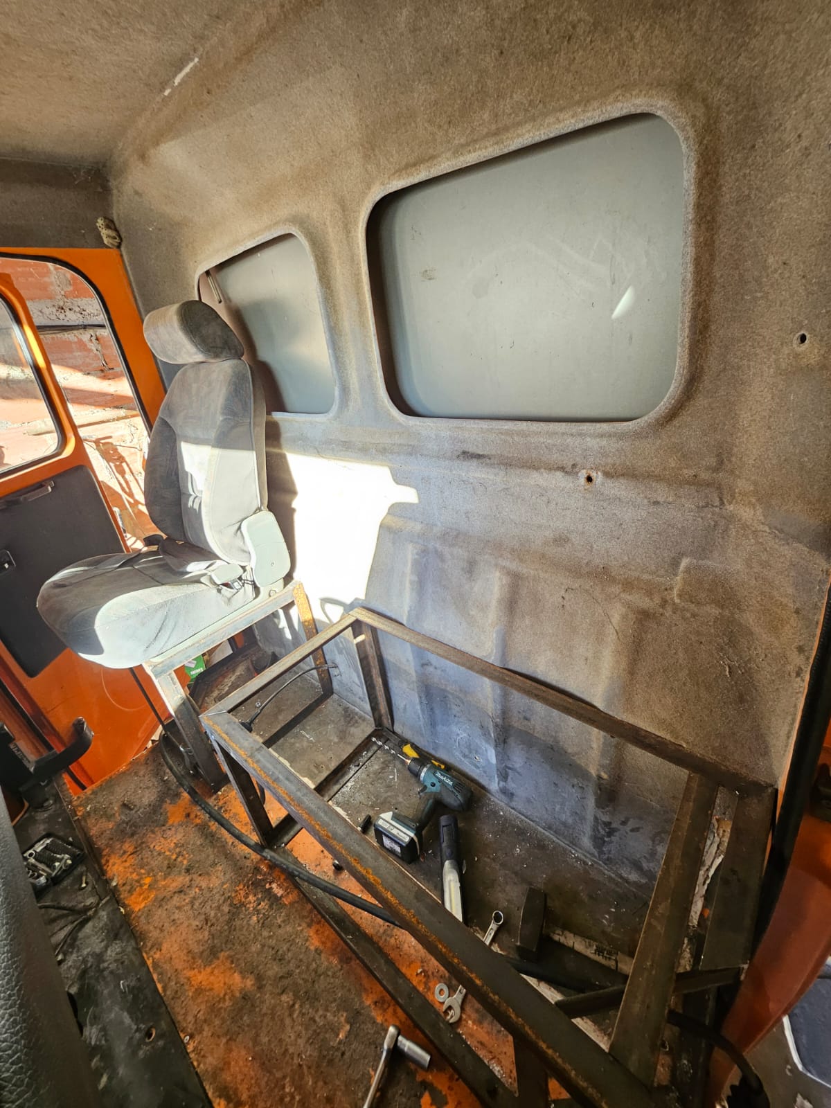

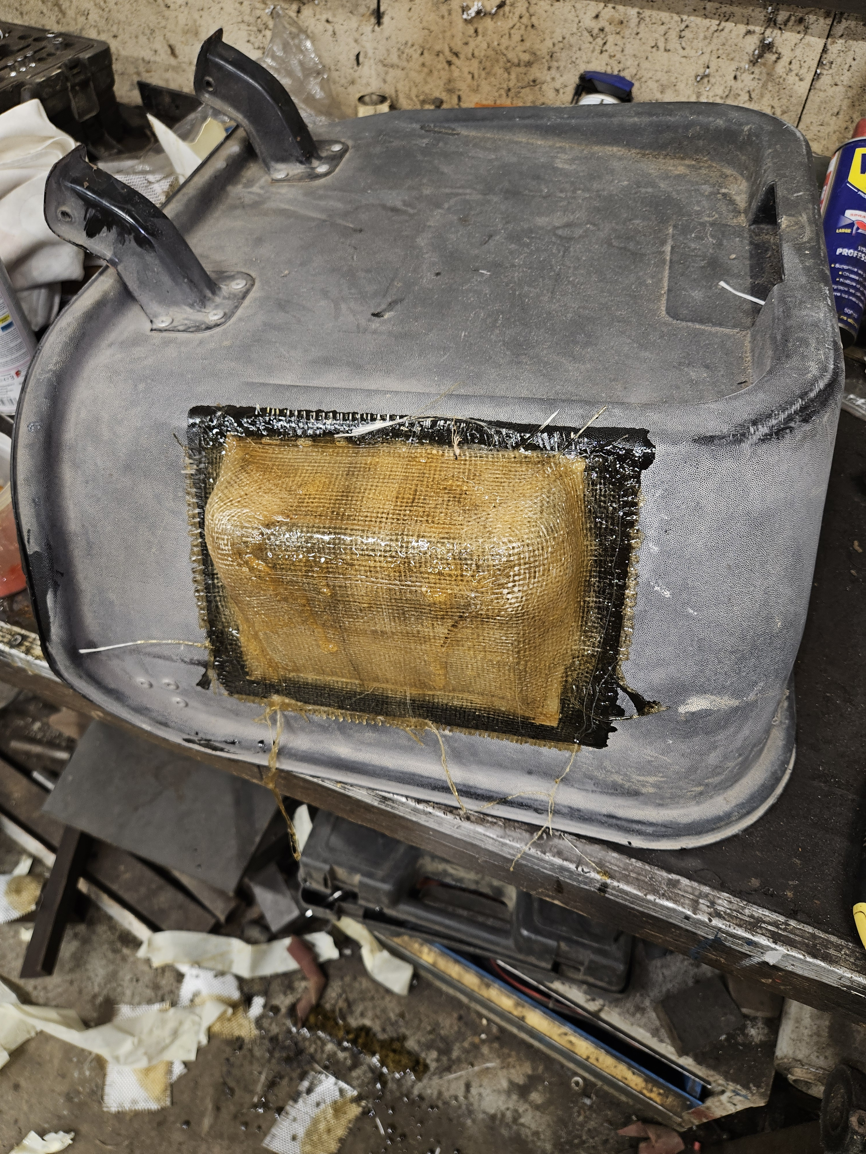

Modif de la banquette pour des coffre plus grand et des sièges plus confortable
