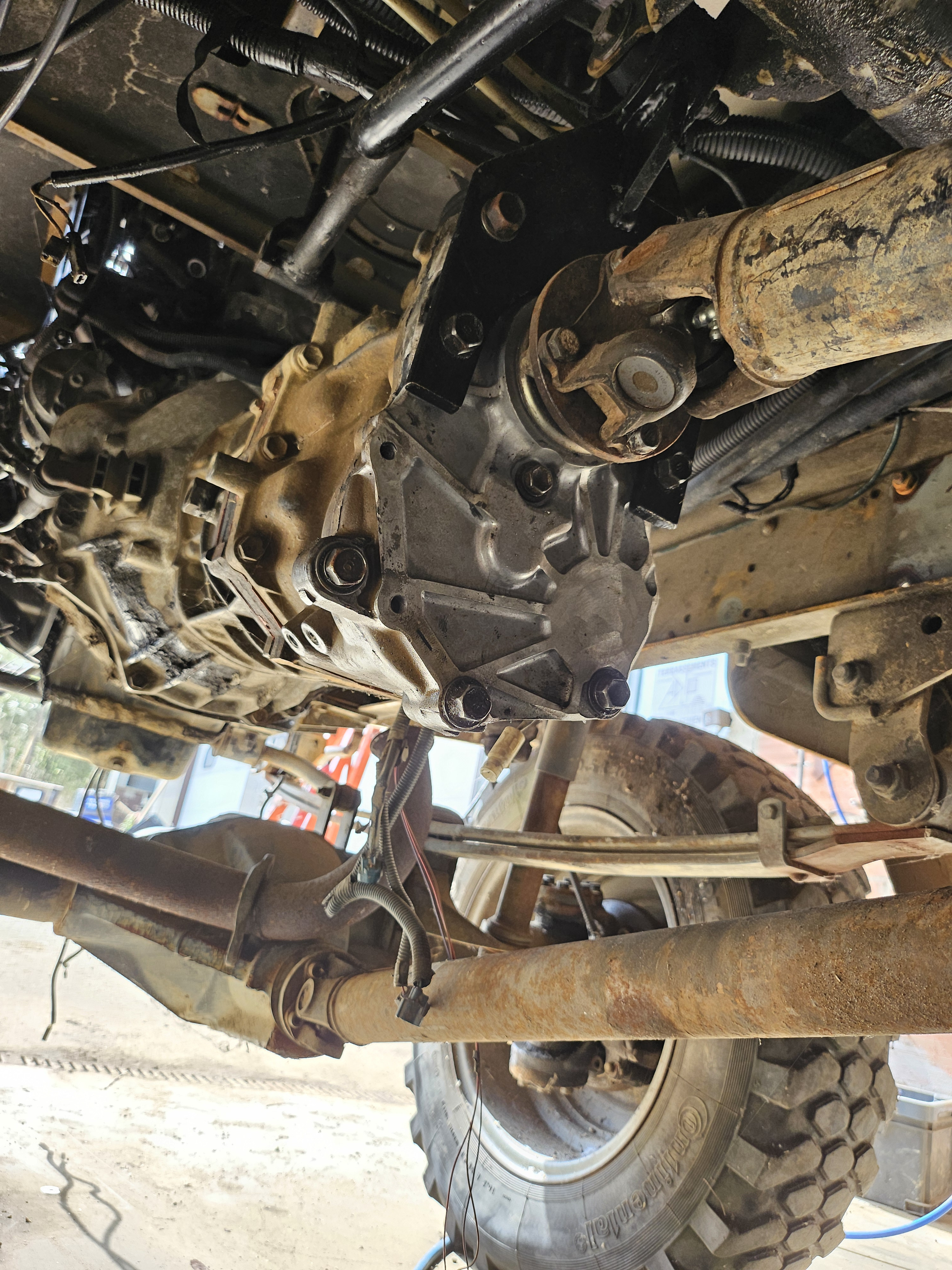

Boite toy LJ
Nouveau support et déplacement de la traverse
Il faut garder la partie su transfert de lj pour fermer la boîte, couper l'arbre de sortie et mettre une tulipe de nez de pont lj (même canelure)
Arbre lj
Une bague pour centré l'arbre sur l'entrée du transfert du b plus perçage

La boite du LJ va tenir? double de puissance et couple, et plus de poids a tirer.
Ivéco 3CCartier 55 17
nico31
Rameur
Rameur
Messages : 145
Enregistré le : 14 juin 2010 20:48
Nom de Famille : Fauré
Prénom(s) : Nicolas
Type de vehicule : B110 4x4
Re: B110 moteur kdj
Message par nico31 »
Oui c'est super solide comme boîte
J'avais monté un proto avec la boîte lj avec un moteur bmw m57 3l 230cv avec pont de gr et des pneus en 38
Je n'ai jamais cassé la boîte mais des pont oui

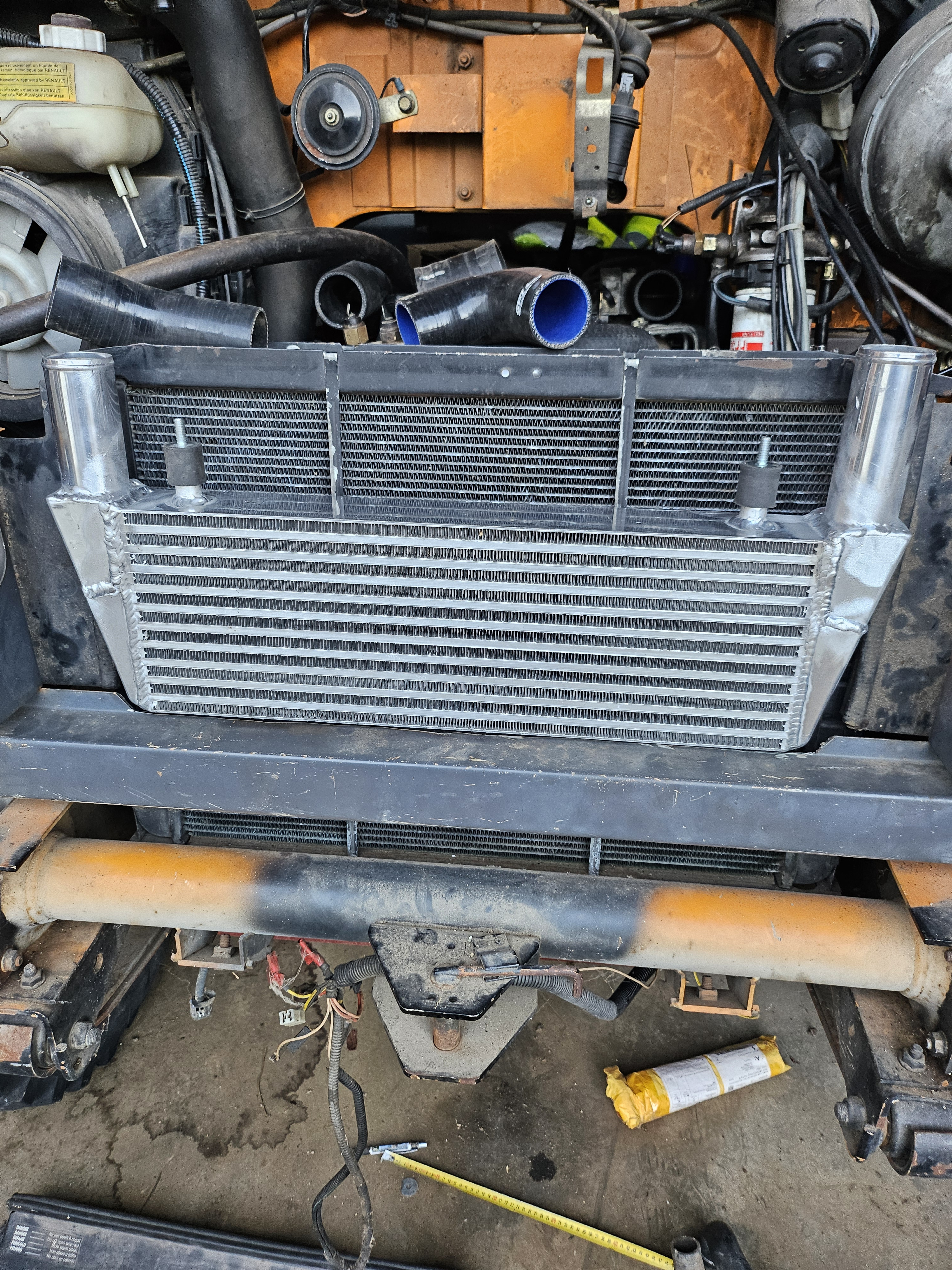

Aujourd'hui fixation de l'intercooler

Modification des sorties de l'intercooler

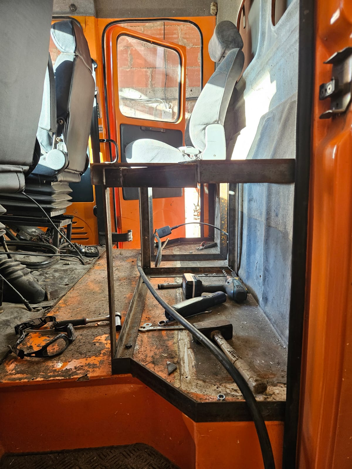

Modif de la banquette pour des coffre plus grand et des sièges plus confortable
