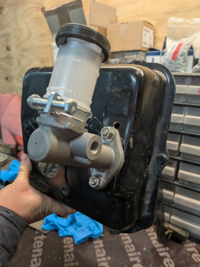

Le montage d'un émetteur Mitsubishi (Ref : TRW PNB154) sur un pédalier de B110 se fait assez facilement en réalisant trois trous.
Le montage reste réversible et tombe dans le trou d'origine de la pédale.. ça ne gâche rien !

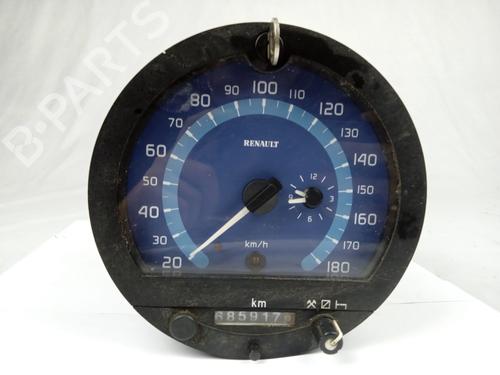

Intégration tableau de bord / capteur de vitesse
Sur la plupart des B la prise de vitesse se fait au niveau du transfert, dans ce cas pas de sujet.. Il n'y à rien à faire ![]()
Mais si pour X ou Y raisons on est obligé de prendre l'info vitesse/km sur la bv comme c'est mon cas.. il y à une autre solution.
L'idéal est de déjà disposer d'un TDB de B version P.L avec un tachy electronique.
On le distingue avec la mention "automatic" visible sur le fond du chronotachygraphe.
Si l'on ne dispose pas de ce TDB ou ce tachy alors il faut adaper ou changer le faisceau de cabine et trouver un tachy.
5010311164 x1 : Tachy Kienzle 1318 12v

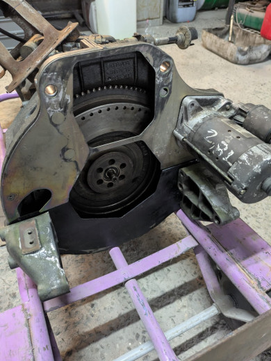

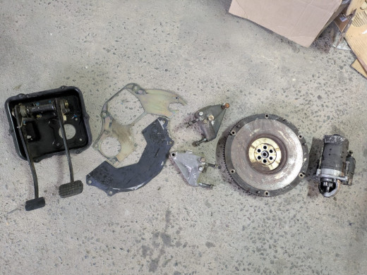

S'en est suivi de la dépose du carter de boite, démarreur, supports, volant moteur..
Un changement de joint SPI, puis remontage des pièces de Mascott, supports, volant moteur, carters tôles..
Il faut faire attention à aligner correctement les 6 trous du volant moteur et du vilbrequin.
Contrairement aux aparences elle ne sont pas répartie de façon parfaitement symétrique. Puis monter l'embrayage
J'attendais encore deux goujons à mettre dans les pions de centrage haut aujourd'hui.
Demain je devrait être en mesure de monter la boite en place

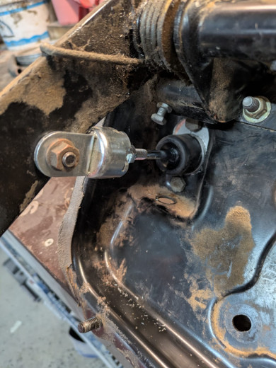

J'ai pu adapter le levier de vitesse dans le plancher du B et mettre en place l'emetteur d'embrayage hydraulique.
Je voulais une intégration plutôt propre et discrete. Ce n'est pas terminé, mais les bases sont là.. ![]()
Le pédalier, une fois mis en place avec l'émméteur d'embrayage Mitsubishi.
Il me reste à mettre le flexible hydraulique banjo M10 et faire la purge du circuit.
La modification se contente de trois percage, 2x 8,5mm et 1x 38mm au centre.
Et ça ne gène pas le système existant, c'est parfaitement reversible.
Compter 70mm depuis le bord bas pour réaliser le premier trou.
Puis 27,5mm entre chaque (entre-axe extérieur 55mm).
Et du côté du levier de vitesse, j'ai recoupé le levier du Mascott et fait une plaque qui va au sol du B, puis j'ai assembler les deux.
Avec un tube de diam 14mm + un petit pommeau c'est encore plus sympa ![]()
Ensuite j'ajouterais un manche + un soufflet etc.. pour que ça soit propre.

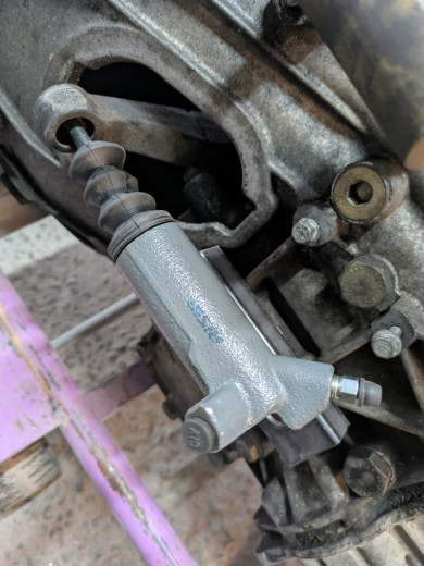

Récepteur hydraulique d'embrayage côté BV :

Maitenant je vais m'atteler à intégrer la partie TDB avec le chronotachygraphe configuré pour avoir la bonne vitesse.
Mais d'abord je doit échanger de faisceau.. Eh oui j'ai pas le "Bon" tableau de bord d'orgine sur mon camion qui etais V.L avant ![]()
