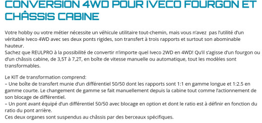

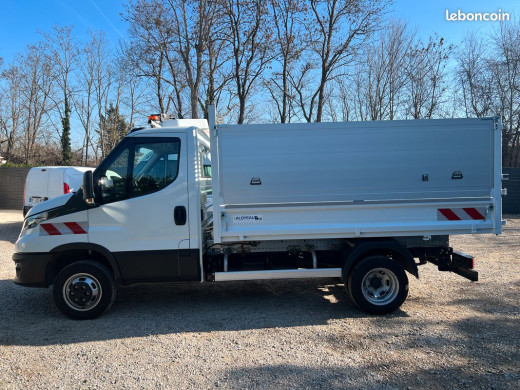

vieux-new-one a écrit : 09 déc. 2022 09:55 A quoi peut bien servir un tel camion ? ? :?: pour un "BMhiste de base" of course :lol: . Lequel doit avoir envie de partir visiter des contrées lointaines.
Pour aller au camping de Petouchnoc les flots, ça fait juste aventurier de passage pour draguer la madame avec son chien chien.
Mais quid avec le gasoil aux normes dromadaire/jerrycan dans ces mécaniques à injection supersonique ? Tout pareil dans les pays où les appros sont fait au moindre coût avec des GO low cost bien loin des normes de nos pays "modernes". Les coûts actuels du pétrole ne vont pas inciter les distributeurs à investir dans du GO tip top qualité.
Quant aux normes euro, c'est vrai que pour aller en ville ce 4x4 de luxe est vachement utile !
Pour les fainéants du bricolage, ça existe tout prêt chez les fourvoyeurs de CC, prix + ou - 140 000 €
Mais... bienvenus et bons voyages à ceux qui succomberont.
Cdt

l'idée va sûrement paraitre incongrue au plus grand nombre d'entre nous ...
mais dans la logique d'adapter son véhicule a l'usage qu'on souhaite en faire ... plutôt qu'aux contraintes de son pays d'origine.
de même que je soumettais l'idée sur un autre topic, de partir, non pas avec la dimension de pneus qu'on trouve là ou on est, mais plutôt avec la dimension de pneus, ou de jante qui correspond a ce qu'on saura trouver une fois sur place...viewtopic.php?p=213503#p213503
il pourrait ne pas être stupide, en particulier lorsqu'on a un objectif bien précis, de partir avec le véhicule le plus adapté a cet objectif... et pas forcément avec le véhicule qu'on trouve le plus facilement de là ou on part ...
alors forcément ici ça n'intéressera pas forcément par ce qu'on parlerait de destinations telle que Japon ... ou australie ...namibie ? destinations pour lesquelles, si on en a pas d'autres sur la liste, le plus logique est encore d'acheter son véhicule sur place et de le revendre ensuite plutôt que de s'embetter a lui faire faire le tour de la terre sur un cargo...
néanmoins, si on souhaitait se préparer un véhicule a sa sauce au chaud en france ... il ne serait pas idiot que ce soit un conduite a droite...
https://www.leboncoin.fr/utilitaires/2302137421.htm
alors ok ici on est encore sur un "simple blocage de pont" n'empeche un véhicule neuf a 30.000e qui a cette option, pour un pays grand comme un continent (bon ok pour le coup sur les pistes on s'en fout de la conduite a droite) mais ça se défend versus son équivalent 4x4 qui coute 3 fois ce prix non ? d'autant qu'ici ce sont justement ces caractéristiques inhabituelles qui le rendent accessible.
