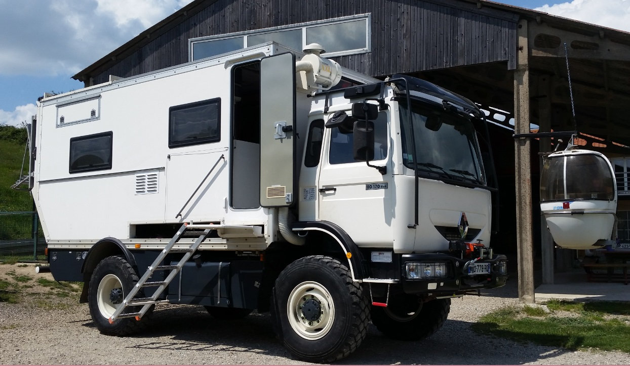

salut la compagnie
mon 110/170 est aussi un 4X2
ça m'a étonné la premiere fois que je l'ai emmené au contrôle technique
le pont arrière est entrainé et celui de devant est arreté
j'étais alors persuadé que c'était un 4X4 permanent
et le contrôleur m'a dit le contraire et il avait raison
url=http://zupimages.net/viewer.php?id=19/21/4hch.jpg

Vous êtes sur de ne pas confondre avec le blocage de boite de transfert?
Car sur un 4x4 permanent :
Sans rien bloquer : une roue patine tu es arrêté
En bloquant l'arrière : il faut que les deux roues arrière patinent pour être arrêté, même chose pour l'avant mais avec les roues avant
En bloquant la boite de transfert il faut qu'une roue avant et une arrière patinent pour être arrêté
Boite de transfert et pont arrière bloqué : 2 roues arrière et une avant doivent patiner pour être arrêté, inverse avec le pont avant
Tout bloqué, si tu avances plus il faut appeler Darty
Aux mines, tu peux donc avoir les roues arrières sur les rouleaux sans que les roues avant ne tournent.
Vu que c'est à faible vitesse ça n’abîme rien

SAlut,
Je confirme, Fab, tu es bien en 4x4 permanent, c'est juste que le BT à elle aussi un différentiel (répartition 60% AR/40% AV) qui fait qu'il est compatible avec les rouleaux du CT.
par contre si tu bloques le dif de la BT, là il y aura un problème....
un test simple :
camion éteint, Aucunes des commandes BT ou autres activées, 1iere enclanchée
Tu léves une roue avant et essaies de la faire tourner....
avec un B c'est possible... car 4x2
avec les TRM 4000 pas possible car 4x4 permanent
avec le TRM 2000 pas possible (Côme Merci de confirmer)
avec les 110.150 /(base JP1A14 avant 1988 possible si mes info sont justes (Marc Parez sur bucéphale fesait la rotation des pneus AV - AR pour éviter une usure supérieure de 10% entre les essieux)... après 1988, plus possible. (changement de BT ?)
