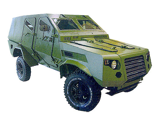

Oh mais j'avais pas vu ce message et l'existence d'une VG150 !!! intéressant à méditer, Denis tu crois qu'on est capable de passer en 4x2 quand même avec cette boite ? Et aussi penses-tu que le sens de rotation de l'arbre avant et pareil que sur la VG100 ???
Elle est montée là dessus aussi : http://www.armyrecognition.com/europe/F ... iption.htm
