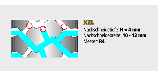

- les pneus sont indiqués "REGROOVABLE": est-ce que ça se fait facilement, est-ce fiable, quel % de prolongement de vie si OK ?
- Michelin XZL 365/85 R20 à l'étranger ça se trouve ?

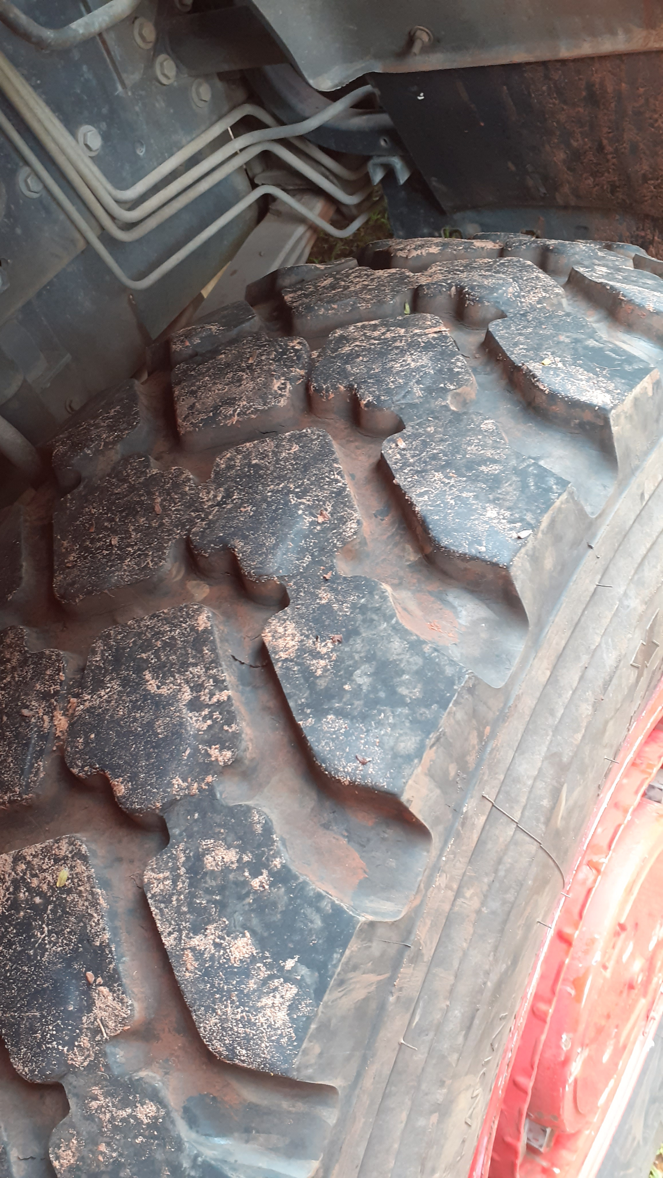

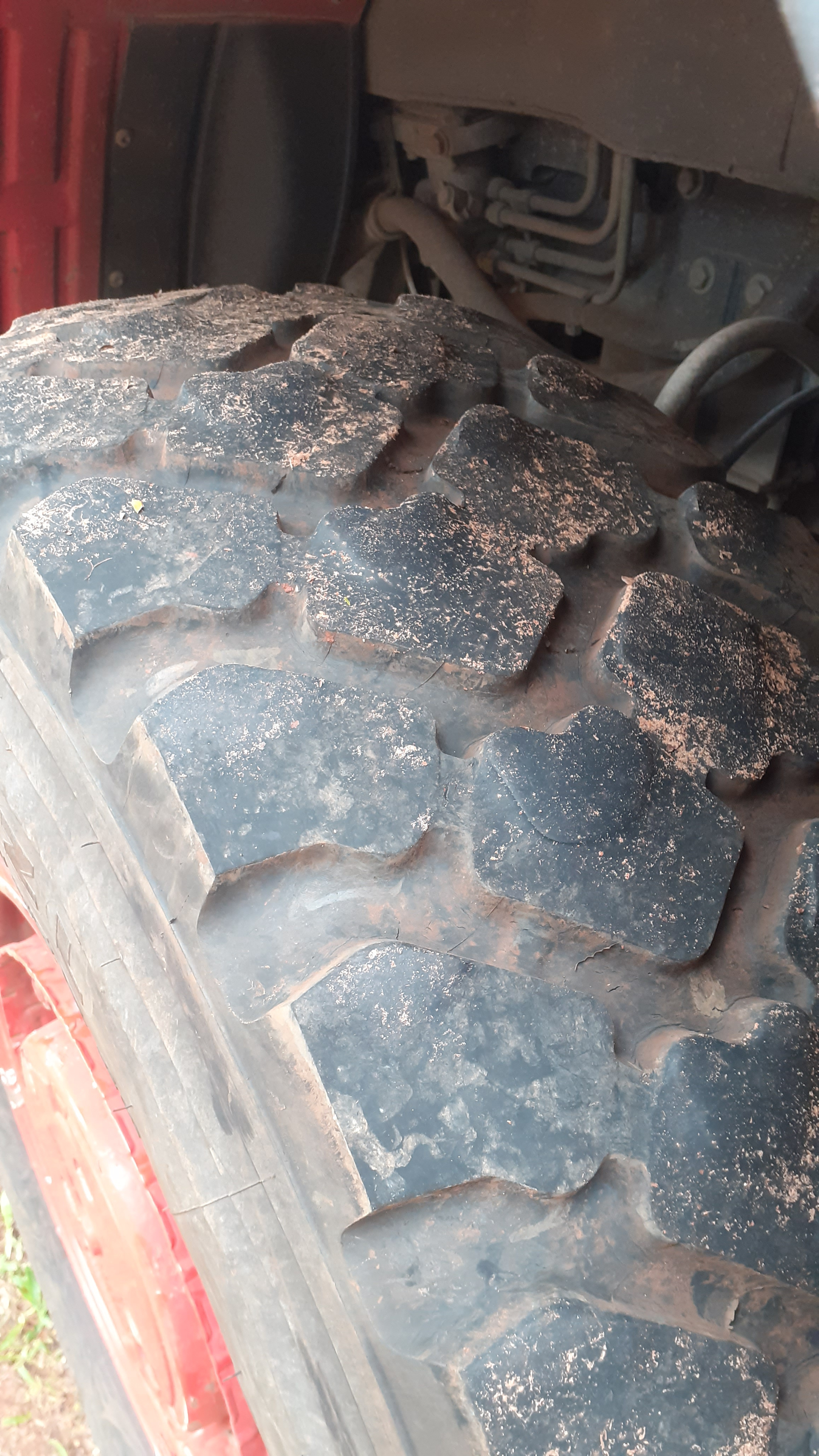

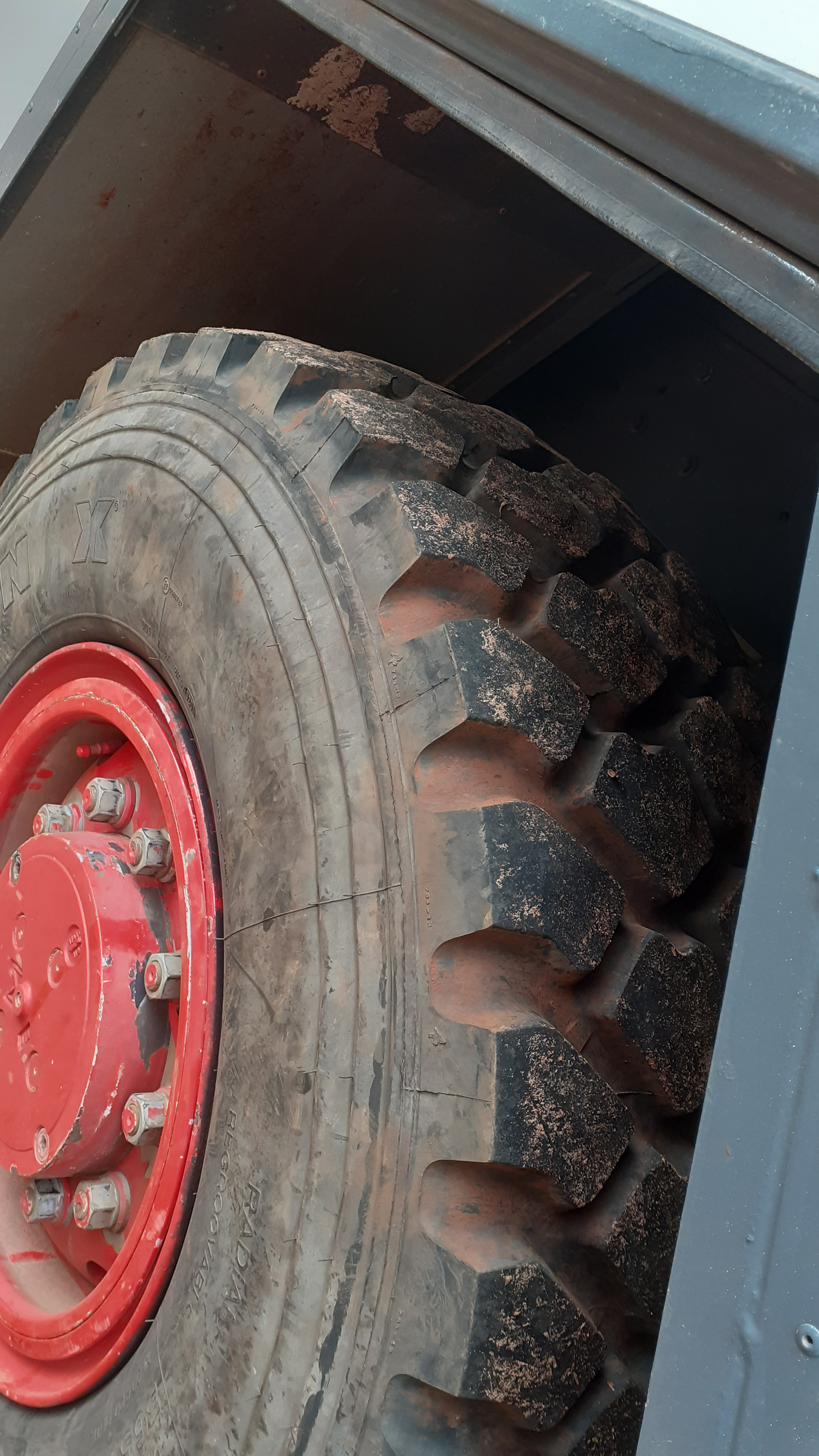

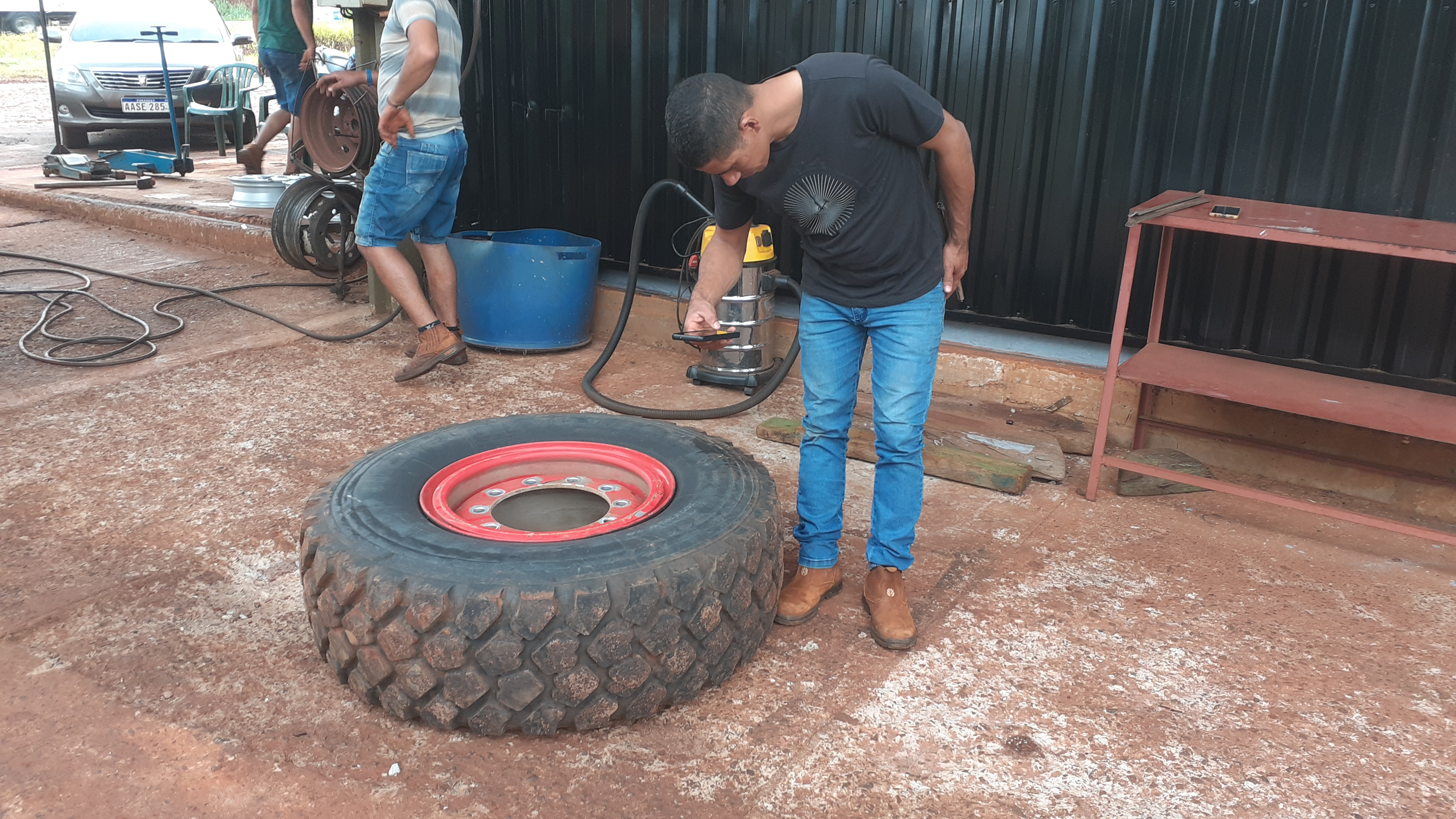

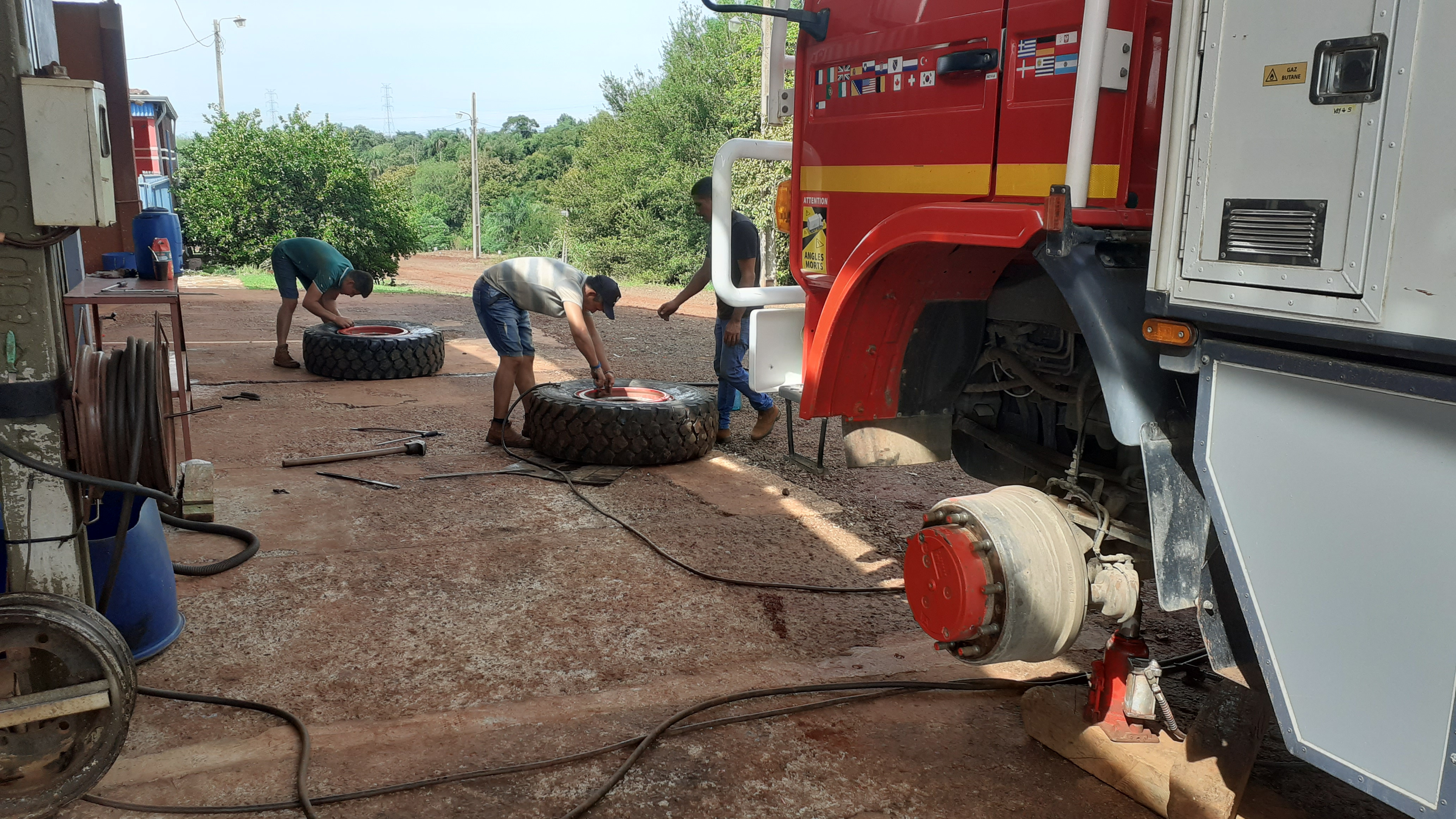

Bon je reviens d'une gomeria locale à Colonia Iguazu (Paraguay).
J'ai fais retourner tous les pneus sur chacunes des jantes et permuter les roues en X pour 400.000 Guaranies (46€).
Le pire était AR droit et le meilleur AV gauche. Logique.
Voici l'état de mes pneus, le pire / le meilleur.
Evidemment ils ne feront pas le retour en France.
Après un peu de recherche chez ce professionnel : aucune solution au Paraguay.
Sinon avez-vous une expérience de retaillage de ces pneus ? Et du rechapage ?
Le pire (deux photos), les témoins "boue" sont juste dépassés. Le meilleur :

Bonjour Hippo, et merci pour ton retour.
Désolé je n'ai pas pu faire facilement de recherches pour cause de mauvais réseau, lorsqu'il n'est pas absent...
Je vais creuser le sujet en lisant tous les posts dès que possible. J'ai parcouru... et je suis inquiet...
Pour la géométrie, elle avait été contrôlée peu avant la mise en vente (je ne sais pas pourquoi...).
Et de doute façon, c'est l'arrière qui s'est vraiment usé, géométrie non réglable.
L'avant est plutôt bon même si la bande extérieure est un peu plus usée que la bande intérieure. On pourrait en déduire un excès de pincement, mais j'avais été prévenu que sur ces camions l'usure se faisait plutôt comme ça d'où la nécessité de retourner les pneus sur les jantes.
Déjà je peux tenter le recreusage et gagner un petit 20% de de plus. Ils sont clairement marqués "regroovable".
Il semble qu'il y ait peut-être des disponibilité en Equateur, je vais regarder ça.
Merci bcp, à suivre...

Voici la traduction en français :
## Spécifications de l'outil de coupe
- Profondeur de recoupe : 4 mm
- Largeur de recoupe : 10-12 mm
- Couteau : R4
Antwort von Perplexity: pplx.ai/share
- Couteau : R4

Et les ronds rouge ? Je suppose que c'est l'emplacement des petits trous indiquant la profondeur limite de recoupe possible (nummer 2 - Verschleißindikator) ?
Rémi
