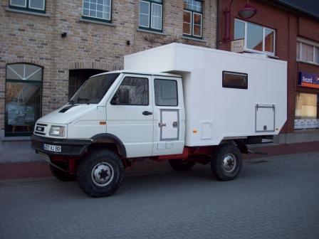

Re: Dimensions roues
Salut Guy,
Comme tu connais déjà notre véhicule, tu as sûrement remarqué qu'il était équipé en 900 X 16.
Seulement, afin d'éviter les problèmes de passages de roues trop justes, le précédent propriétaire avait fait rehausser la cabine de 12 cms. Cela veut dire entre autres changer la colonne de direction, le levier de vitesse, flexibles de frein et autres durits. Une opération qui coûté dans les 3000 euros. Mais à l'arrivée, une efficacité exemplaire.
Bonjour.
C'est bien cela en effet.
Pour information, le précédent propriétaire a fait effectuer la transformation chez l'agent Iveco de Cannes qui est, paraît-il, un spécialiste des préparations de camions pour la piste, notamment le Paris-Dakar auquel il aurait participé plusieurs fois.
Par ailleurs, Iveco France précise bien que les 4010 de type D407921A (3,5 t) ou D407921M (4,05 t) sont conçus à la base pour être chaussés de 7,50 R 16 et/ou de 9,00 R 16.
La lecture de la notice descriptive fournie par le constructeur permet de constater le relèvement du poids à vide après carrossage lorsque le véhicule est équipé en 9,00.
Le poids à vide total passe en effet de 2350 Kg équipé en 7,50 à 2430 Kg équipé en 9,00. Idem pour l'essieu arrière qui passe ainsi de 820 à 900 Kg. C'est la seule incidence technique. Ces véhicules sont bien prévus à la base pour être équipés en pneumatiques suivant ces deux options.

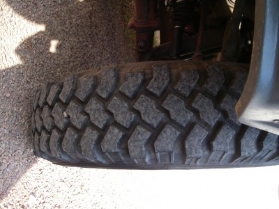

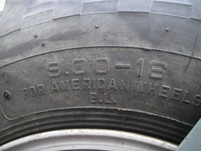

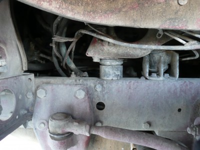

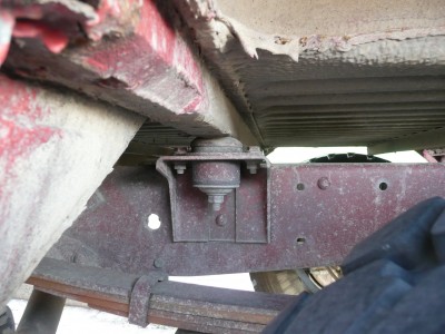

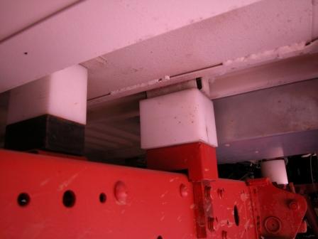

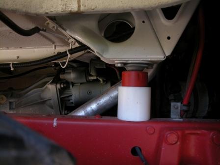

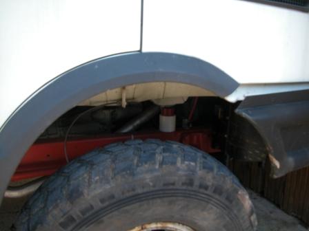

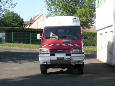

Comme demandé par Hippo, voici des clichés des zones concernées.
Pour Guy, sache qu'il n'y a aucun problème pour trouver des chambres ou des pneus en 900 X 16. Tous les fournisseurs de matériels agricoles en ont en stock. En tout cas dans le nord de la France.
merci bien 2MV,super photos bien explicites.2MV a écrit :Bonjour à tous,
je pense que les inquiétudes de GUY sont plus sur la disponibilité de ce type de produit au sud de la méditéranée pour ne pas dire dans une zone comprise entre Tanger et le Cap

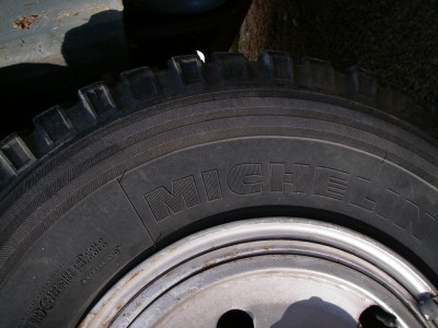

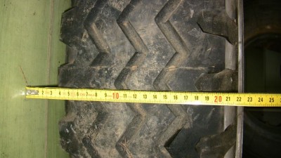

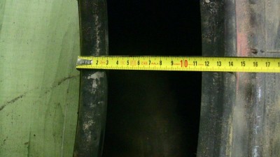

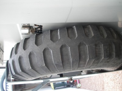

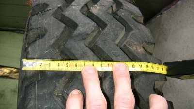

Les pneus en 825R16

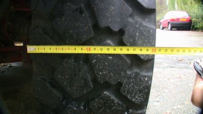

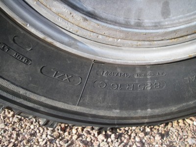

Hello, comme demandé par Bruno, voici qlq infos sup sur mes pneus...
Marque MIchelin
Type XZL
taille 825x16
Montés avec chambre
achetés le 25/11/2003 au tarif de 285.00 euros ht, et hors chambre
Diametre de la roue....env 85.5
Largeur du pneu env 24cm
hauteur a partir de la jante 18cm...
et qlq photos
Marque MIchelin
Type XZL
taille 825x16
Montés avec chambre
et qlq photos

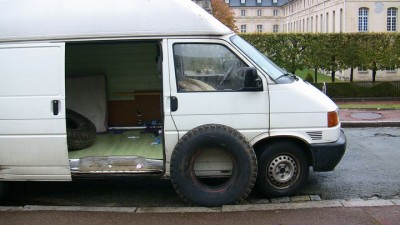

Re: Les pneus suite.....et nouveau post...
Et de la roue de secours...oui je sais, mieux vaut pas que je creve !!!!
