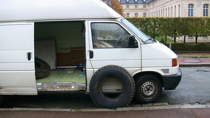

Nomade où es tu ?
Nomade où es tu ?
Messages : 2274
Re: Dimensions roues
Message par Nomade »
Et si la solution c'était ça? :mrgreen: :mrgreen: :mrgreen:
