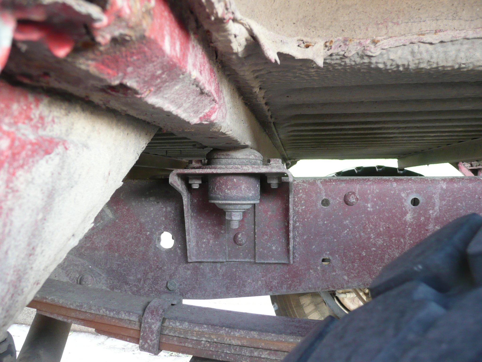

je suppose que les 2 références que tu mentionnes correspondent toutes les deux à des "châssis auvent" plus communément appelés châssis cabine, ce qui est le cas du tiens. (pas du miens) en l'occurence on peut même se demander s'il était nécéssaire de réhausser le tout de 12 cm..?
mais cela donne sans doute plus de marge pour la cellule car nous en avons vu un à l'AG en 900R16 et cellule égallement dont il n'y avais pas beaucoup plus que le plat de la main au dessus des pneus..(pardon je ne me souvient plus du pseudo du proprietaire, il se reconnaitra sans doute)
et en même temps...j'y pense...cette réhausse ne concernet'elle pas que la cabine? les longerons n'étant pas affectés par la réhausse...
à l'occasion s'il t'es possible de nous mettre quelques clichés des zones concernées...n'est ce pas tout simplement des calles entre cabine et longerons? ce qui explique entre autre la nécéssité de rallonger la colonne de direction et le levier de vitesse d'autant..
enfin à l'occasion :roll:
c'est fou ce que tout le monde comprend mieux quand il y a des images.
merci,
Pascal

les calles arrières du mien (bon toi c'est forcément spécifique vu que c'est un châssis cabine)

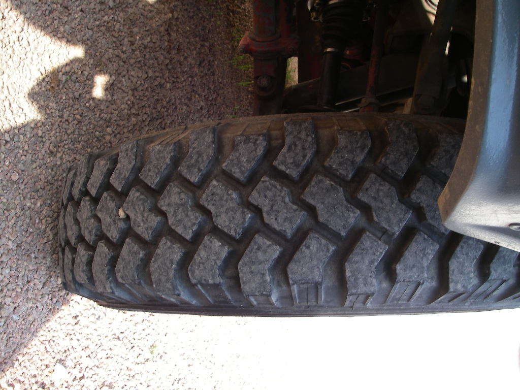

Aujourd'hui je viens de procéder au retrait de mes pneus Michelin 7.50R16 XPC au profit de BF GOODRICH 235x85R16 (depuis que Bruno m'a dit qu'ils se montaient sur les jantes de 5.5x16) et qui me viennent de mes différents TOY .
J'ai aussi acheté chez "Arc en ciel": ils font le PL, des chambres à air de marque ETG en 7.5x16 à valve coudée de 7,5 cm. Elles se montent très bien sur nos roues et la valve se dégage suffisamment de la jante pour permettre de gonfler et dégonfler aisément.

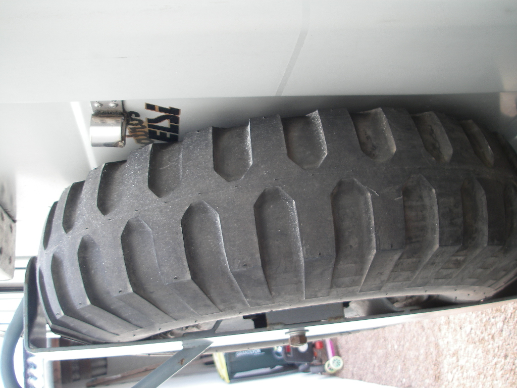

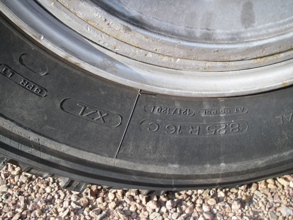

Hello, comme demandé par Bruno, voici qlq infos sup sur mes pneus...
Marque MIchelin
Type XZL
taille 825x16
Montés avec chambre
achetés le 25/11/2003 au tarif de 285.00 euros ht, et hors chambre
Diametre de la roue....env 85.5
Largeur du pneu env 24cm
hauteur a partir de la jante 18cm...
et qlq photos
Galileo69
Re: Les pneus suite.....et nouveau post...
Message par Galileo69 »
Et de la roue de secours...oui je sais, mieux vaut pas que je creve !!!! :mrgreen:

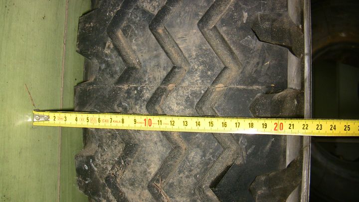

la bande de roulement est éffectivement moins large que sur les XZL moi qui croyais que j'aurais plus de surface de gomme au sol qu'avec les XZL!!
ok c'est pris un peu de travers sur les XZL

tant qu'ils sont pas montés...je sais pas si c'est intéressant mais j'ai l'impression qu'ils réclament des jantes moins large que les XZL ou c'est une idée que je me fait?...le vendeur disais que ça passait pas terrible sur des jantes en 5'...il y a pas 5,5 et 6 ? et les mienne 6,5
