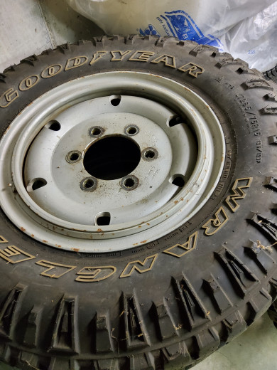

xcap a écrit : 02 juin 2021 14:04 Bonjour
Je vends 5 jantes 16” pour Iveco 35 ou 55SSw17 monté avec 4 pneu Goodyear wrangler duratrac ( 15000 km) et 1 pneu Kumo road venture neuf.
Xcap :drinkingcheers:
tiens du coup, tu vas dire que je suis curieux, mais en même temps c'est un peu notre boulot de modo que de l'être et de fouiner pour alimenter les différents sujets et trouver des réponses aux questions des uns ou des autres,
et là, je m'étais simplement dit, il prend des renseignements pour des jantes élargies ... puis il vend les siennes 6 mois plus tard...
il a donc du opter pour plus large...
et comme je découvre cette photo sur le sujet que tu as lancé concernant ta fissure bloc moteur viewtopic.php?t=18676
..je me dis mais avec quoi il roule finalement ?
tu as 2 jeux de jantes et tu choisis suivant la destination ou tu as opté pour les jantes d'origine en 17.5 et profil routier dans tous les cas ?
et auquel cas je pense que certains seraient intéressés d'avoir tes retours d'expérience.
edit 14092023 la réponse est arrivée ici: viewtopic.php?p=217351#p217351

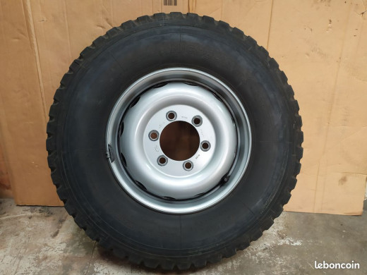

sauf que les tiennes ont un déport et un aspect qui semble plus proche de tes 17.5 d'origine qui est l'autre monte possible sur ton barré rouge et ta monte d'origine donc.
celles en r17.5 d'origine en 6 de large
celles que tu as fait faire en 16  en 6.5 de large

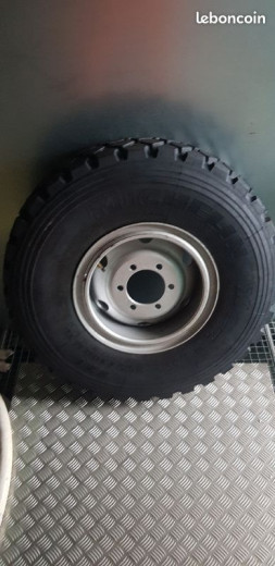

au passage, si ces roues avaient été équipées en 255x100r16 elles satisfaisaient le contrôle technique puisque cette dimension figure normalement sur ton barré rouge.
tu avais donc le choix pour le contrôle technique, soit de remonter tes jantes en 17.5 (ce que tu fais actuellement) soit de remonter des pneus en 255...
je fais la supposition que ton choix de faire fabriquer ces jantes sur mesure et de prendre cette taille de pneus (285x70r16) et d'occase de surcroit, etait guidé donc non pas par l'idée de monter plus gros comme la plupart des autres qui se font faire des jantes élargies ..même si tu as mis 30mm plus large quand même... mais d'un coté pour éviter les prix prohibitifs d'iveco concernant leurs jantes , bien qu'une fabrication spéciale chez Bouzinac soit assez proche de ce prix, soit d'éviter de devoir attendre qu'un jeu passe en occaze ... et pour les pneus aussi d'éviter les très chers Michelins xzl quasi les seuls sur le marché en neuf avec l'indice de charge qui convienne.
ensuite c'est le 2eme choix qui est très inhabituel aussi: celui de partir sur un autre jeu sur mesure, qui là aussi existe actuellement de série chez iveco, mais toujours avec un tarif prohibitif bien entendu et bien improbable a trouver d'occase aussi .

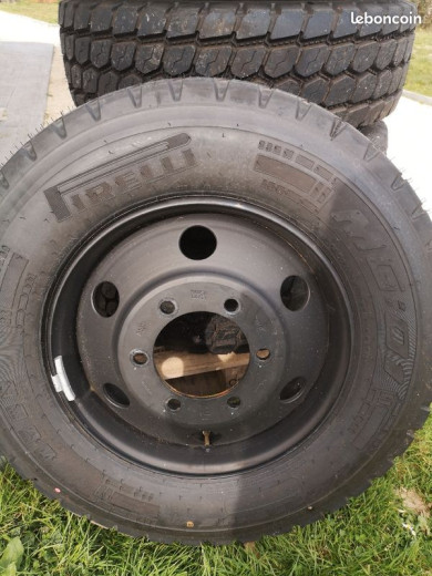

les nouvelles roue iveco en  265x70R19,5
personne n'a trop investigué cette dimension par ici, et d'aucun pourrait trouver étrange que quitte a changer de dimension de jante aussi drastiquement et pour des pneus acceptant un indice de charge suffisant, ton choix ne se soit pas porté sur le 20 pouces .

et je me rend compte enfin... que dans la chronologie je faisais une supposition qui ne collait pas avec les dates ce qui explique en partie mon incompréhension...
je pensais en effet que c'était suite a la discussion mentionnée en premier que tu avais faire faire un premier jeu puis un second chez Bouzinac mais je trouvais étrange que tu proposes seulement quelques mois après de te séparer du premier jeu (celui ci donc)
et je me rend maintenant compte que lorsque tu posais des questions sur le fournisseur de jantes "élargies" tu étais en fait déjà en possession
des 2 jeux de chez bouzinac ... donc il faut croire que malgré la satisfaction de cette solution... tu envisageais encore l'éventualité de passer a une autre dimension ?

je colle là aussi quelques renseignements concernant les 305/70r19.5 puisque si on peut donc mettre a leur compte une incroyable longévité (peut être que celà dépend aussi du model et de la marque)
en revanche en terme de prix ils sont dans les 400-500 euros le pneu, ce qui les classe pas très loin en dessous des 255/100r16 de chez Michelin du moins , même si la longévité fait relativiser l'investissement .
ce site qui en vend un d'occase annonce 80kg :shock: ce qui j'espère est surestimé mais je n'ai pas trouvé de données fabricant qui serait forcément plus fiable https://www.truck1.fr/pièces-de-rechang ... 35131.html
mais a coté des 40kg des xzl d'origine qu'on trouve souvent déjà trop lourds ...
et qu'il faut des jantes 9 pouces de large 8.5 autorisée ... je ne sais d'ailleurs pas combien de large font celle du nouvel iveco mais sans doutes pas autant vu que c'est du 265x70R19,5 qui est monté dessus.
voilà ce que j'ai pu glaner vite fait, j'ai dégagé tout ceci de ton annonce pour le mettre là ou j'avais posé les questions initiales (ici donc)

Effectivement l’ensemble pneus et jantes sont relativement lourds, environ 40 kg, mais c'est le choix d'un béotien qui préfère faire ses bêtises ( expériences) par lui-même plutôt que de consulter les sachants, mais ceux-ci n’étant jamais d'accord entre eux, c'est difficile de faire des choix. Au final dans la colonne "désavantage " poids et prix, et dans la colonne "avantage " confort et fiabilité.
En photo, le choix d'un collègue est : jantes Bouzinac 17" et pneu Cooper, environ 750 € par roue. Effectivement ça a de la "gueule"
Patrick
Messages : 20182
Re: Iveco 4x4 55S17DW - taille des pneus
xcap a écrit : 16 sept. 2023 13:11 Bonjour
Effectivement l’ensemble pneus et jantes sont relativement lourds, environ 40 kg, ...
alors si c'est 40kg la roue complete en r19.5 c'est pas lourds du tout vu que c'est le poids d'un 900r16 seul sans une jante cerclée qui ajoute 25kg sur la balance si je me souviens bien 65kg la roue en 255x100r16 donc.
et en effet la mode est au 17 pouces de l'aveux même des gens de bouzinac qui sont surtout consultés dans cette taille pour nos petits gros dernierement . viewtopic.php?p=211101#p211101 pour des pneus ne dépassant pas de beaucoup les 20/25kg pièce
mais qui doivent être plus vite limités en indice de charge, et c'est aussi a voir la disponibilité dans les différents pays.
du moins un avantage au r17.5 c'est que depuis la découverte de Raphael, on sait que même si c'est pas légal on peut toujours mettre du 17'' dessus ne serait ce que pour dépanner, et ça c'est toujours bon a savoir. viewtopic.php?t=7455
