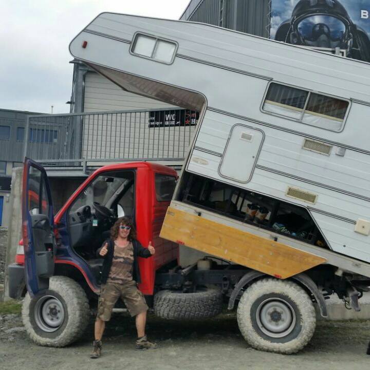

Je vais changer les pneus du scam et je me demandé quel taille montée
D'origine bien sûr 255.100r16, 900/16
Mais j'aimerais une alternative autre donc je me demandé si des pneus en 255.85 r16 pouvait être monté sur des jantes cerclé d'origine ou bien une autre taille
Comme indiqué dans la présentation "avec photos bien sur" de mon scam faut faire attention au poid qu'il supportes car avec la cellule et l'équipement
Merci et A bientôt

Sinon tu peux mettre du 37 comme plusieurs sur ce forum dont moi
grâce aux jantes modifiées de nh3. Je sais pas si il en fait encore :D

Exactement du 37/12.50 R17, le diamètre est grosso modo le même que les 9x16 (255/100r16) mais la largeur de 315 mm est démoniaque :twisted: tant au niveau du look que de la tenue de route !
Et pas de soucis du côté des indices de charges, c'est presque 2 tonnes par pneus !
Si nh3 n'est pas dispo, il y a un lien su le forum vers un fabricant spécialisé qui peut s'en charger: Bouzinac
Mais avant, ça vaut le coup de faire 2-3 recherches sur les message de nh3 pour avoir les côtes précises du déport !
