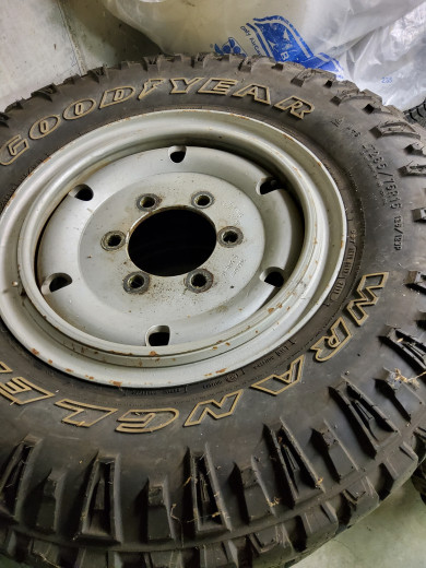

xcap a écrit : 02 juin 2021 14:04 Bonjour
Je vends 5 jantes 16” pour Iveco 35 ou 55SSw17 monté avec 4 pneu Goodyear wrangler duratrac ( 15000 km) et 1 pneu Kumo road venture neuf.
Xcap :drinkingcheers:
tiens du coup, tu vas dire que je suis curieux, mais en même temps c'est un peu notre boulot de modo que de l'être et de fouiner pour alimenter les différents sujets et trouver des réponses aux questions des uns ou des autres,
et là, je m'étais simplement dit, il prend des renseignements pour des jantes élargies ... puis il vend les siennes 6 mois plus tard...
il a donc du opter pour plus large...
et comme je découvre cette photo sur le sujet que tu as lancé concernant ta fissure bloc moteur viewtopic.php?t=18676
..je me dis mais avec quoi il roule finalement ?
tu as 2 jeux de jantes et tu choisis suivant la destination ou tu as opté pour les jantes d'origine en 17.5 et profil routier dans tous les cas ?
et auquel cas je pense que certains seraient intéressés d'avoir tes retours d'expérience.
edit 14092023 la réponse est arrivée ici: viewtopic.php?p=217351#p217351

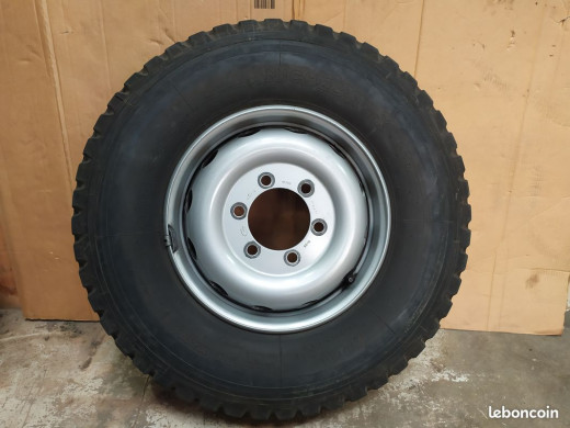

Je constate qu'il y a des lecteurs assidus,
La monte d'origine de mon Iveco est en 17,5" , donc pour le passage au contrôle technique je remonte les origines.
Pour notre première expédition,2013, Colmar/ Cap Town , j'ai commandé 5 jantes 6,5x16 à Bouzinac et acheté des pneus d'occasion, ce ne fut pas une bonne idée, 3 ou 4 crevaisons ont pimentées notre périple et j’ai du racheter 5 pneus en Namibie, pneus qui sont toujours montées sur les jantes. A notre retour en 2014 j'ai été tenté par quelques choses de plus costaud, recommande chez Bouzinac de 6 jantes en 19,5" que j'ai équipé de pneus PL en 305/70 profil route et que j’ai retailler pour avoir un peu de crampons. Ces derniers pneus totalisent 120.000 km et sont pratiquement neufs, pas une crevaisons, pays parcourus, en gros : Russie, Mongolie, Chine, Tibet, Kirghizistan, Kazakhstan, Ouzbékistan, Canada, Alaska, États-Unis...

Re: Jantes 16"+ pneus
merci pour tes explications Patrick,
tout ceci est très intéressant par ce que tu as fait des choix singuliers qui peuvent surprendre et c'est la réflexion qui t'y a mené qui peut ouvrir des voies moins explorées ici... je m'explique:
ici tu te renseignais sur un fabricant de jantes "sur mesure" sur un topic ou tout le monde ne parlait que d'augmenter le déport, la largeur, pour monter plus gros, plus large, moins cher, se débarrasser des jantes cerclées, avoir des jantes moins lourdes parfois ... viewtopic.php?p=184738#p184738
et ici tu nous expliques que dans un premier temps tu as fait faire des jantes cerclées en 16 pouces et 6.5 de large ... donc finalement comme celles déjà proposées en option chez iveco sans avoir cherché a faire plus large
une cerclée iveco d'origine avec un déport 4cm environ
sauf que les tiennes ont un déport et un aspect qui semble plus proche de tes 17.5 d'origine qui est l'autre monte possible sur ton barré rouge et ta monte d'origine donc.
celles en r17.5 d'origine en 6 de large
celles que tu as fait faire en 16  en 6.5 de large
au passage, si ces roues avaient été équipées en 255x100r16 elles satisfaisaient le contrôle technique puisque cette dimension figure normalement sur ton barré rouge.
tu avais donc le choix pour le contrôle technique, soit de remonter tes jantes en 17.5 (ce que tu fais actuellement) soit de remonter des pneus en 255...
je fais la supposition que ton choix de faire fabriquer ces jantes sur mesure et de prendre cette taille de pneus (285x70r16) et d'occase de surcroit, etait guidé donc non pas par l'idée de monter plus gros comme la plupart des autres qui se font faire des jantes élargies ..même si tu as mis 30mm plus large quand même... mais d'un coté pour éviter les prix prohibitifs d'iveco concernant leurs jantes , bien qu'une fabrication spéciale chez Bouzinac soit assez proche de ce prix, soit d'éviter de devoir attendre qu'un jeu passe en occaze ... et pour les pneus aussi d'éviter les très chers Michelins xzl quasi les seuls sur le marché en neuf avec l'indice de charge qui convienne.
ensuite c'est le 2eme choix qui est très inhabituel aussi: celui de partir sur un autre jeu sur mesure, qui là aussi existe actuellement de série chez iveco, mais toujours avec un tarif prohibitif bien entendu et bien improbable a trouver d'occase aussi .
les nouvelles roue iveco en  265x70R19,5
personne n'a trop investigué cette dimension par ici, et d'aucun pourrait trouver étrange que quitte a changer de dimension de jante aussi drastiquement et pour des pneus acceptant un indice de charge suffisant, ton choix ne se soit pas porté sur le 20 pouces .
vu de notre fenetre franco française du moins, le 20 pouces nous semble autrement plus disponible en tous cas sur le marché de l'occase en bon état ..que d'autres dimensions qui peuvent nous sembler plus exotiques d'un coté...ou trop limites en indice de charge pour les autres (16 et 17 pouces par exemple) ton argument massue est la disponibilité du 19.5 sur le globe. et là je dois dire que les infos sur le forum concernant cette disponibilité sont probablement inexistantes ...
en revanche on commence a accumuler les infos concernant effectivement les difficultés a se procurer certaines dimensions très populaires chez nous, une fois sur un autre continent.
viewtopic.php?p=158991#p158991
viewtopic.php?p=213069#p213069
notre inexpérience concernant le 19.5 vient aussi du fait que les dimensions de pneus a profils principalement routiers n'intéressent pas grand monde par ici, qui bave plus devant du beau gros crampon... du beau gros crampon qui parfois n'est pas si adapté a ce qu'on revendique vouloir lui faire faire... seulement de ça, seuls ceux qui bouffent la piste peuvent effectivement nous en parler. ceux qui restent dans les garages ou sur les parkings français ne posent pas trop de problèmes de renouvellement.
viewtopic.php?p=214376#p214376
et en même temps question renouvellement, si j'ai bien compris, ton choix s'est révélé tellement endurant que tu n'as pas eu toi même a chercher a renouveller les tiens dans les pays ou tu es passé ! du coup si tu as des infos a partager concernant les investigations qui t'on menées a conclure que cette dimension était un bon choix aussi si tu avais eu a les renouveler, je pense que ça peut intéresser du monde.
si tu sais nous donner aussi une estimation du poids de tes pneus ou roue assemblée dans cette dimension 305/70/19.5 ça peut aussi être une info pertinente (surtout pour ceux qui seraient tentés par ce choix mais plus limités en charge utile) .
merci, je sais ça fait encore beaucoup de questions mais autant battre le fer tant qu'il est chaud :oops:

Effectivement l’ensemble pneus et jantes sont relativement lourds, environ 40 kg, mais c'est le choix d'un béotien qui préfère faire ses bêtises ( expériences) par lui-même plutôt que de consulter les sachants, mais ceux-ci n’étant jamais d'accord entre eux, c'est difficile de faire des choix. Au final dans la colonne "désavantage " poids et prix, et dans la colonne "avantage " confort et fiabilité.
En photo, le choix d'un collègue est : jantes Bouzinac 17" et pneu Cooper, environ 750 € par roue. Effectivement ça a de la "gueule"
Patrick
