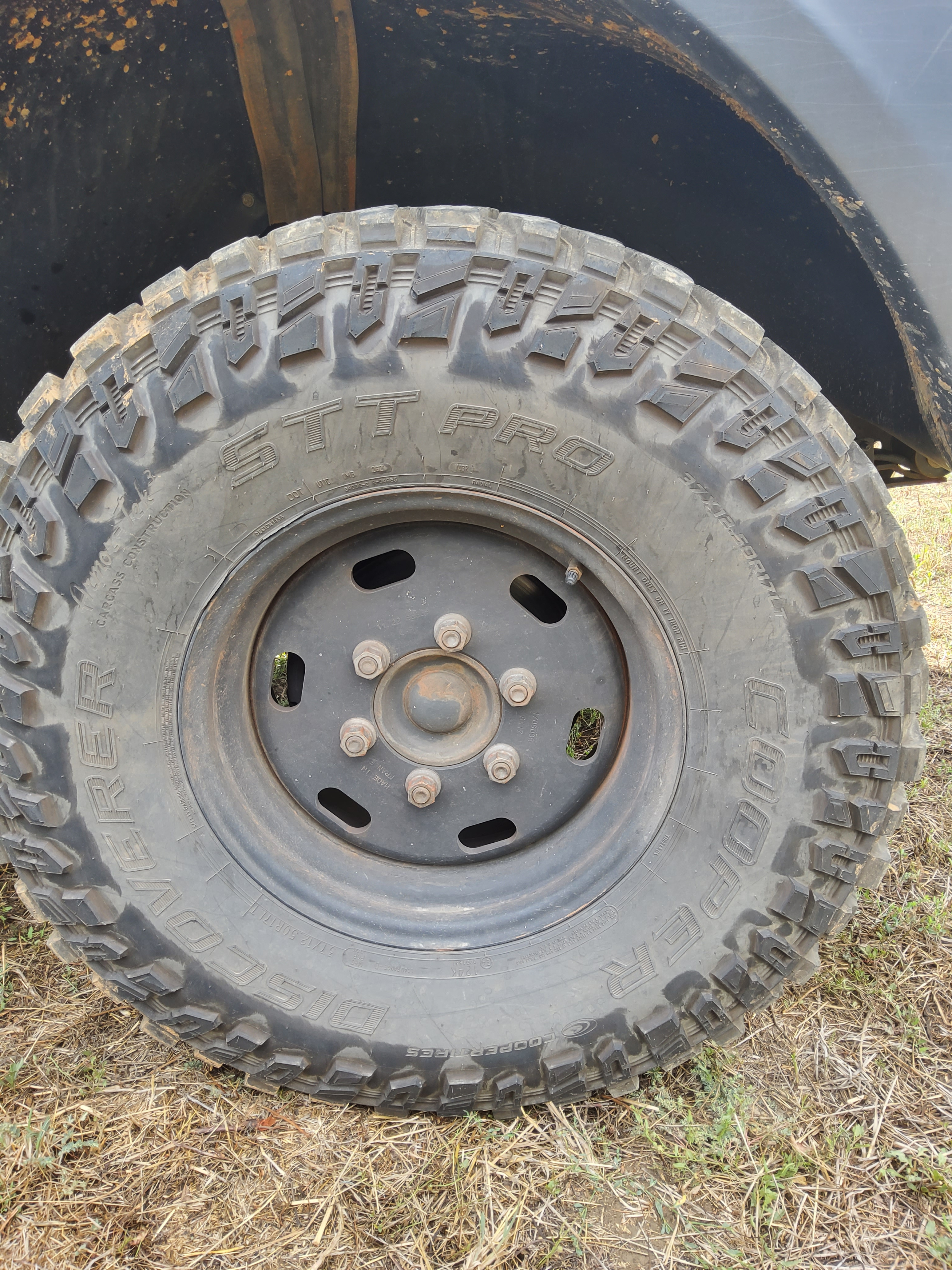

joel a écrit : 12 mai 2022 10:31 Bonjour à tous,
Perso j'ai monté des COOPER STT PRO en 315/75/16 sur des jantes Père Maimi et j'en suis enchanté .Je reviens de 9.000 kms dans le sud Algérien avec beaucoup de passages de dunes gonflé à 1kg 300 à froid ( voire moins ) et il passe comme les Toyota hdj 80.
C'est mon 4 ème raid avec ces pneus sans problème de crevaisons .
Joel

zebulon54 a écrit : 13 mai 2022 22:57
Joel
Ps :est ce qu'il y a des lecteurs car je ne vois que des messages très anciens .......
Tu as quoi comme cellule ?
Avec Tagoulmoust ?
Désolé de ne te répondre que maintenant ,mais j'étais reparti .
J'ai une 3CCARTIER de 2012 avec carte grise passée en 5t5 .
Bien amicalement
Joel

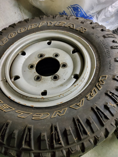

xcap a écrit : 02 juin 2021 14:04 Bonjour
Je vends 5 jantes 16” pour Iveco 35 ou 55SSw17 monté avec 4 pneu Goodyear wrangler duratrac ( 15000 km) et 1 pneu Kumo road venture neuf.
Xcap :drinkingcheers:

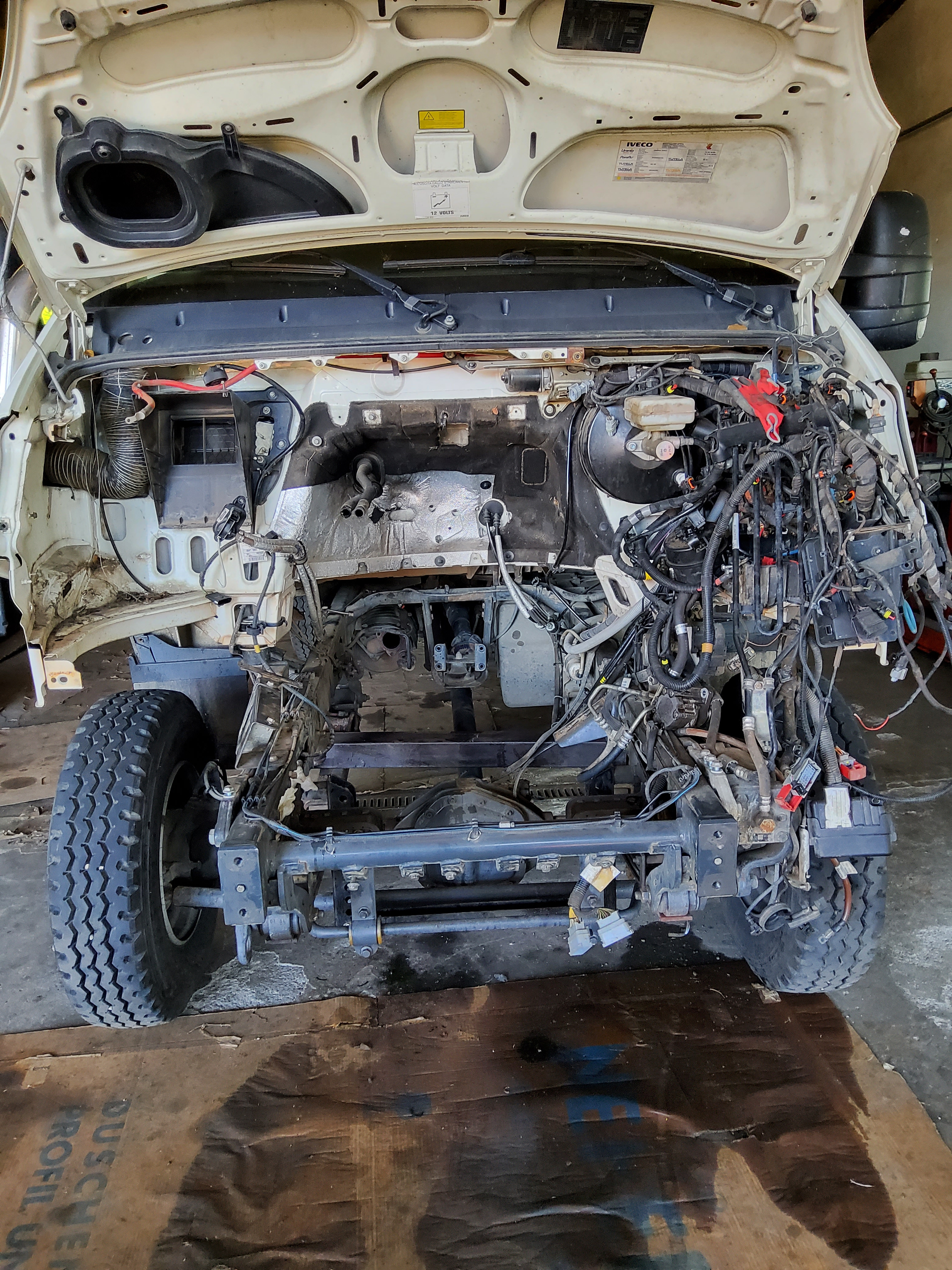

et comme je découvre cette photo sur le sujet que tu as lancé concernant ta fissure bloc moteur viewtopic.php?t=18676
..je me dis mais avec quoi il roule finalement ?
tu as 2 jeux de jantes et tu choisis suivant la destination ou tu as opté pour les jantes d'origine en 17.5 et profil routier dans tous les cas ?
et auquel cas je pense que certains seraient intéressés d'avoir tes retours d'expérience.
edit 14092023 la réponse est arrivée ici: viewtopic.php?p=217351#p217351

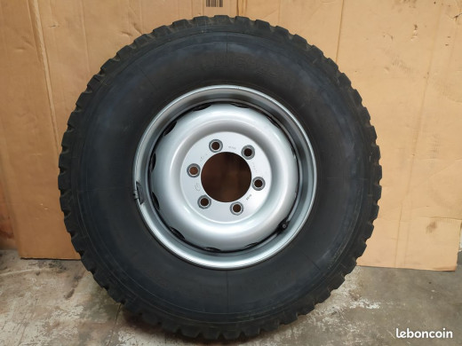

La monte d'origine de mon Iveco est en 17,5" , donc pour le passage au contrôle technique je remonte les origines.
Pour notre première expédition,2013, Colmar/ Cap Town , j'ai commandé 5 jantes 6,5x16 à Bouzinac et acheté des pneus d'occasion, ce ne fut pas une bonne idée, 3 ou 4 crevaisons ont pimentées notre périple et j’ai du racheter 5 pneus en Namibie, pneus qui sont toujours montées sur les jantes. A notre retour en 2014 j'ai été tenté par quelques choses de plus costaud, recommande chez Bouzinac de 6 jantes en 19,5" que j'ai équipé de pneus PL en 305/70 profil route et que j’ai retailler pour avoir un peu de crampons. Ces derniers pneus totalisent 120.000 km et sont pratiquement neufs, pas une crevaisons, pays parcourus, en gros : Russie, Mongolie, Chine, Tibet, Kirghizistan, Kazakhstan, Ouzbékistan, Canada, Alaska, États-Unis...

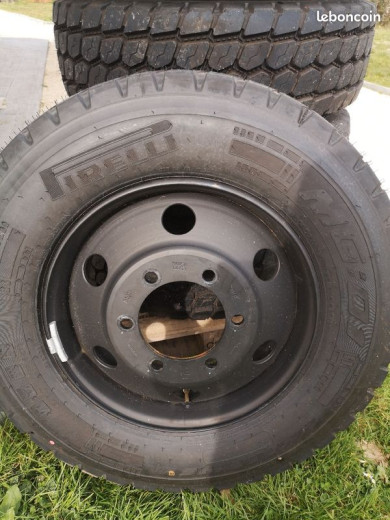

J'ai effectivement choisi la dimension 19,5" pour avoir un choix de pneus avec des indices de charge élevés, plus facile à trouver un peu partout sur le globe, et 1 profil route parce que 90 % des parcours se font sur route, pistes roulante ou sable,
et avec des engins aussi gros et lourds et de plus contenant tout notre nécessaire de voyage, on va pas s'amuser à faire l'idiot dans des pistes cassante ( quoique la piste a la sortie du Nigeria vers Oko au Cameroun, ou celle qui mène au bac traversant le Congo ne sont pas piquetée des hannetons) mais ça ne fera jamais plus que quelques % du voyage.
En fait, tout ça c'est des problèmes de riches, une seule chose est importante ; c'est de faire les choses qu'on a envie peu importe les moyens, tomber en panne vous fait souvent faire les plus belles rencontres..

une cerclée iveco d'origine avec un déport 4cm environ
sauf que les tiennes ont un déport et un aspect qui semble plus proche de tes 17.5 d'origine qui est l'autre monte possible sur ton barré rouge et ta monte d'origine donc.
celles en r17.5 d'origine en 6 de large
celles que tu as fait faire en 16  en 6.5 de large

ensuite c'est le 2eme choix qui est très inhabituel aussi: celui de partir sur un autre jeu sur mesure, qui là aussi existe actuellement de série chez iveco, mais toujours avec un tarif prohibitif bien entendu et bien improbable a trouver d'occase aussi .
les nouvelles roue iveco en  265x70R19,5
personne n'a trop investigué cette dimension par ici, et d'aucun pourrait trouver étrange que quitte a changer de dimension de jante aussi drastiquement et pour des pneus acceptant un indice de charge suffisant, ton choix ne se soit pas porté sur le 20 pouces .

on a aussi d'abord équipé le B de Bernard avec du 275x80r20 (après celui de jl stauder) sur la base de l'info que des roues de tp3 ou de brutt était compatible avec leur entraxe . et après en avoir trouvé a foison a l'époque dans une casse pour bien moins cher que du 900r16 d'époque ...
viewtopic.php?p=97472#p97472
puis on a vu avec Bernard 52 que cette dimension n'était peut être pas la panacée pour voyager loin non plus ..
viewtopic.php?p=204465#p204465
et aussi que partir avec des pneus d'occaze même joli d'aspect pouvait vite tourner au fiasco (ce que tu as évoqué également )
viewtopic.php?p=24840#p24840
ou d'une marque plus douteuse
viewtopic.php?p=216893#p216893

je colle là aussi quelques renseignements concernant les 305/70r19.5 puisque si on peut donc mettre a leur compte une incroyable longévité (peut être que celà dépend aussi du model et de la marque)
en revanche en terme de prix ils sont dans les 400-500 euros le pneu, ce qui les classe pas très loin en dessous des 255/100r16 de chez Michelin du moins , même si la longévité fait relativiser l'investissement .
ce site qui en vend un d'occase annonce 80kg :shock: ce qui j'espère est surestimé mais je n'ai pas trouvé de données fabricant qui serait forcément plus fiable https://www.truck1.fr/pièces-de-rechang ... 35131.html
mais a coté des 40kg des xzl d'origine qu'on trouve souvent déjà trop lourds ...
et qu'il faut des jantes 9 pouces de large 8.5 autorisée ... je ne sais d'ailleurs pas combien de large font celle du nouvel iveco mais sans doutes pas autant vu que c'est du 265x70R19,5 qui est monté dessus.
voilà ce que j'ai pu glaner vite fait, j'ai dégagé tout ceci de ton annonce pour le mettre là ou j'avais posé les questions initiales (ici donc)

Effectivement l’ensemble pneus et jantes sont relativement lourds, environ 40 kg, mais c'est le choix d'un béotien qui préfère faire ses bêtises ( expériences) par lui-même plutôt que de consulter les sachants, mais ceux-ci n’étant jamais d'accord entre eux, c'est difficile de faire des choix. Au final dans la colonne "désavantage " poids et prix, et dans la colonne "avantage " confort et fiabilité.
En photo, le choix d'un collègue est : jantes Bouzinac 17" et pneu Cooper, environ 750 € par roue. Effectivement ça a de la "gueule"
Patrick
Messages : 20918
Re: Iveco 4x4 55S17DW - taille des pneus
xcap a écrit : 16 sept. 2023 13:11 Bonjour
Effectivement l’ensemble pneus et jantes sont relativement lourds, environ 40 kg, ...
alors si c'est 40kg la roue complete en r19.5 c'est pas lourds du tout vu que c'est le poids d'un 900r16 seul sans une jante cerclée qui ajoute 25kg sur la balance si je me souviens bien 65kg la roue en 255x100r16 donc.
et en effet la mode est au 17 pouces de l'aveux même des gens de bouzinac qui sont surtout consultés dans cette taille pour nos petits gros dernierement . viewtopic.php?p=211101#p211101 pour des pneus ne dépassant pas de beaucoup les 20/25kg pièce
mais qui doivent être plus vite limités en indice de charge, et c'est aussi a voir la disponibilité dans les différents pays.
du moins un avantage au r17.5 c'est que depuis la découverte de Raphael, on sait que même si c'est pas légal on peut toujours mettre du 17'' dessus ne serait ce que pour dépanner, et ça c'est toujours bon a savoir. viewtopic.php?t=7455
