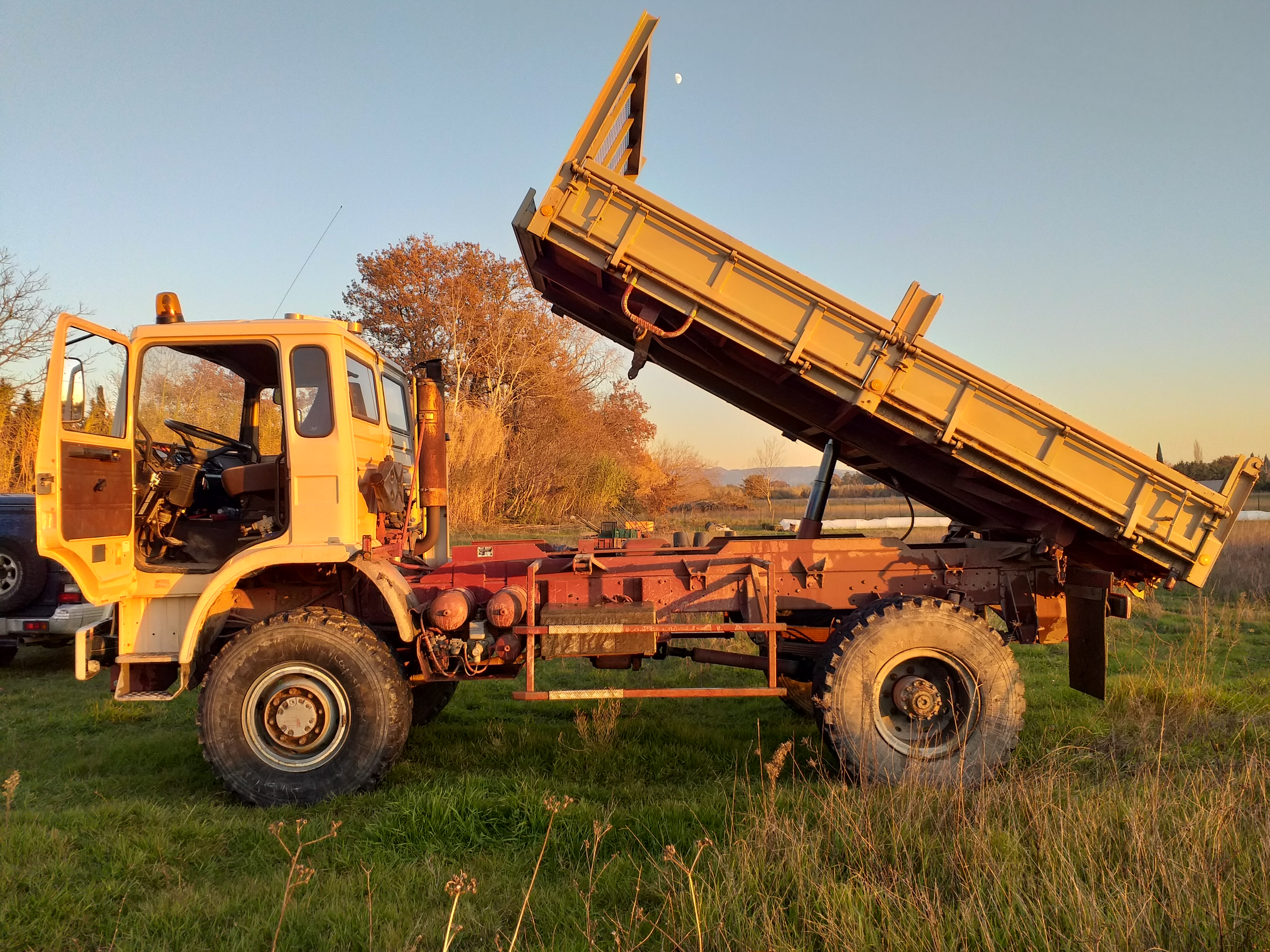

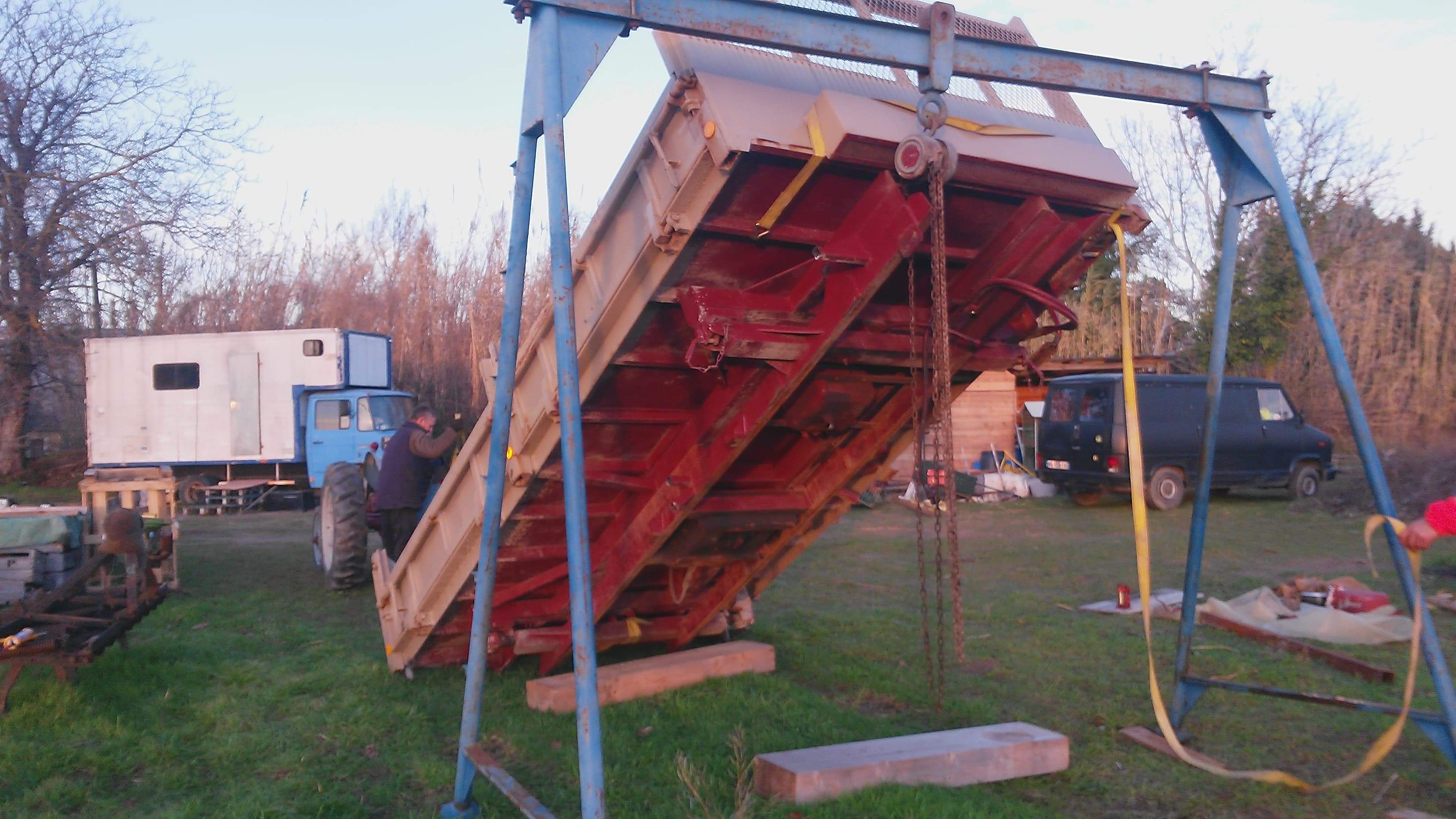

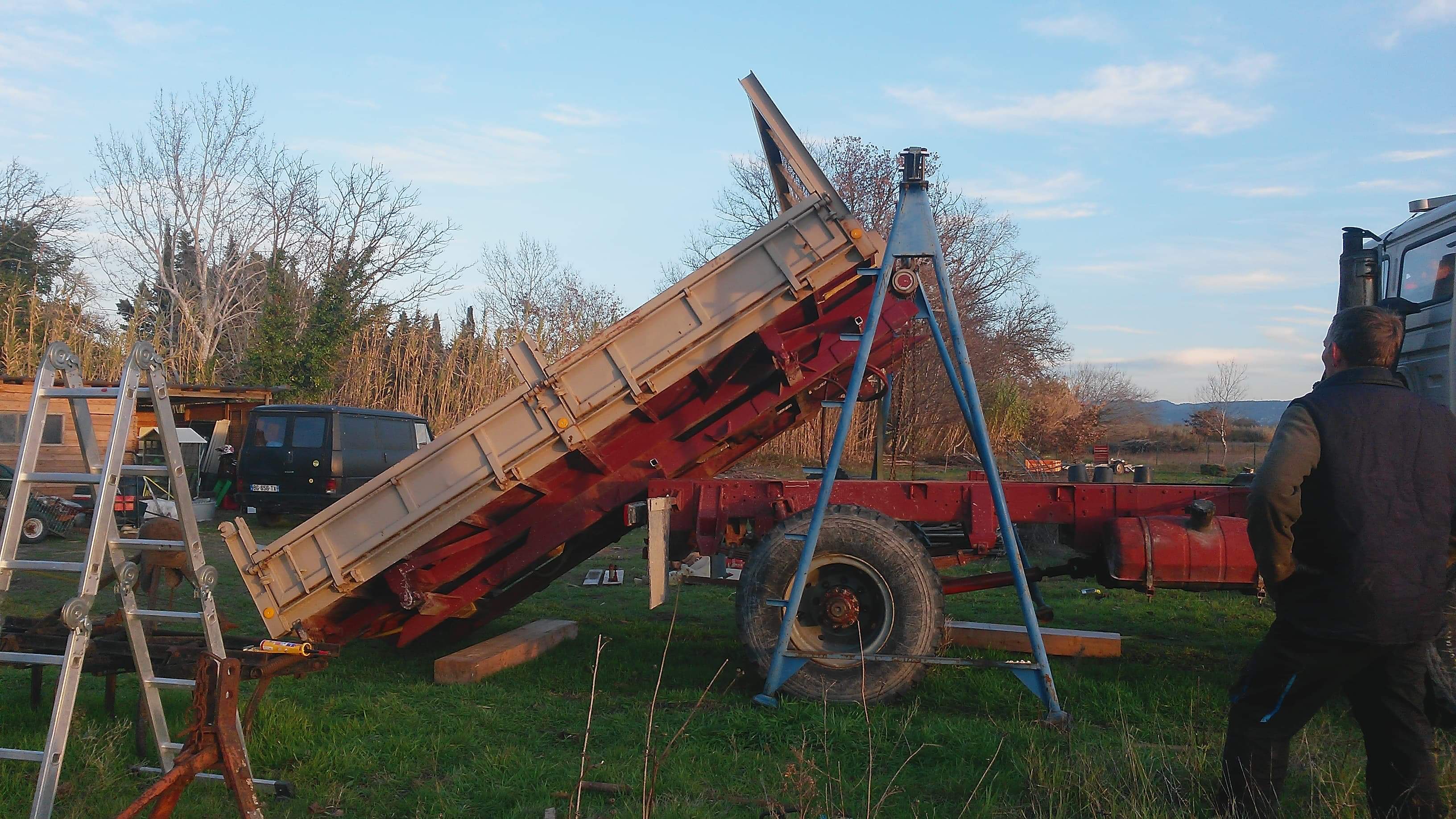

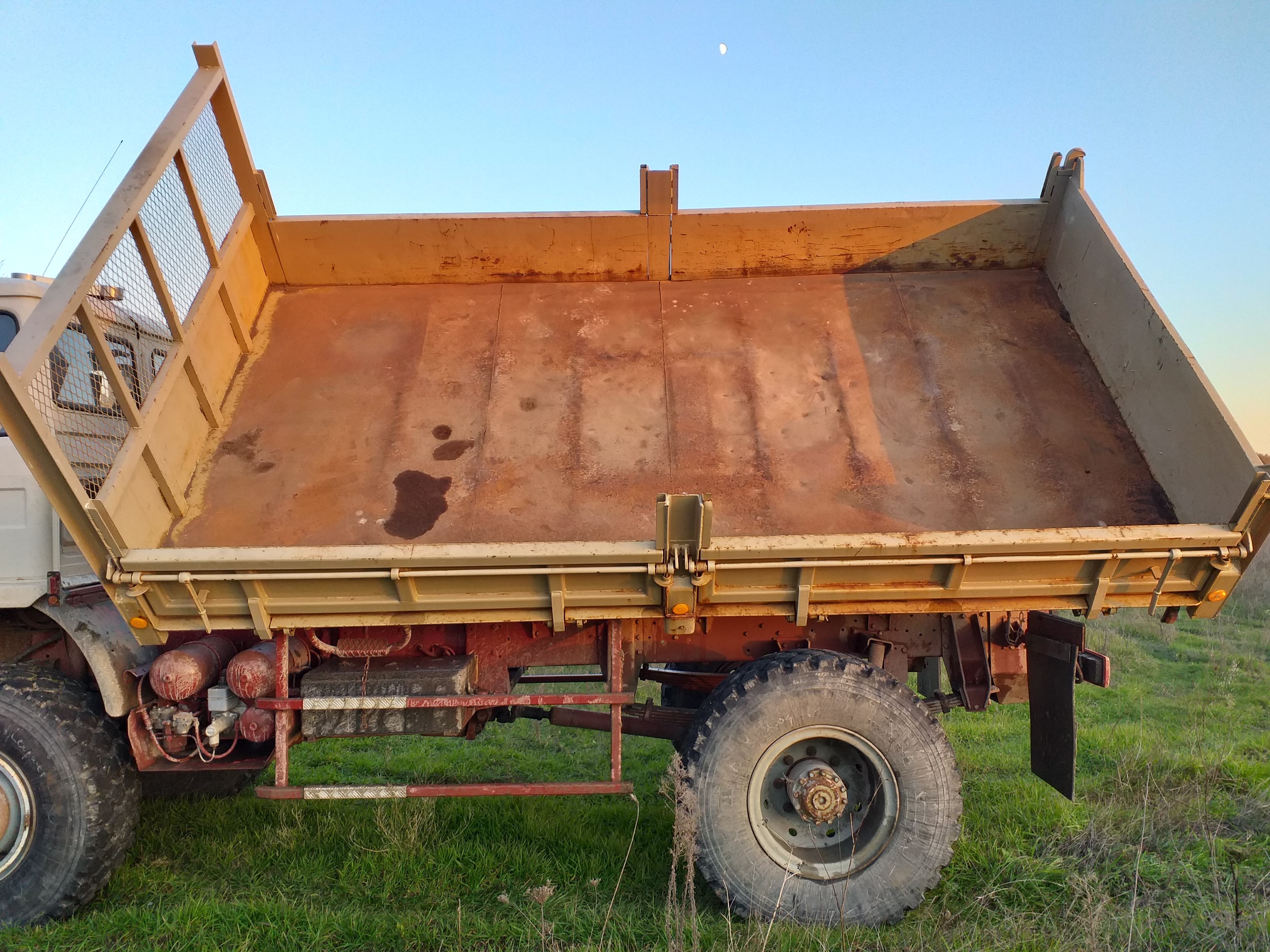

Depuis quelques jours je suis propriétaire d'un Renault JP2A14S8 110.170Ti 4X4 cabine simple, empattement 340, 49000km de 1989.
A ce jour il est équipé d'une tri benne de 420X220 que je compte revendre pour y installer une caisse en Aluminum de 5 mètres.
Combien pensez vous que je peux revendre une tri benne en très bon état avec son vérin ?!
Je pense partir sur une fixation sur faux châssis rigide, je ne suis pas carrossier et je me pose quelques questions sur la façon que je dois opérer.
Les longerons de la caisse fait 85 cm d'écartement et je ne connais pas l'épaisseur de celui-ci, le châssis du véhicule lui fait 86 cm en largeur, comment dois je mis prendre pour créer un faux châssis bien rigide à la bonne dimension 86 ?!
Faut-il que je découpe les longerons pour les remplacer par des plus épais ?!
Quel taille faut il que je soude dessus ?!

Beau bébé !! Tu veux pas garder la benne comme plateau ?? Pour vider les eaux grises c'est au poil ! :lol: :lol:

le prix de la tribenne, je dirai entre 800 et 1500
tout dépendera de la demande :roll:
sinon tu as presque le même camion que le mien

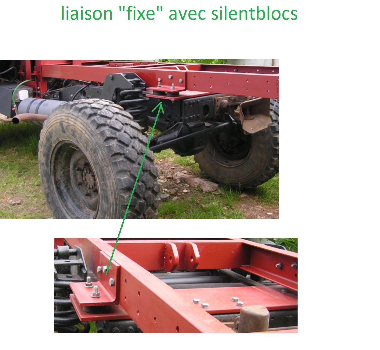

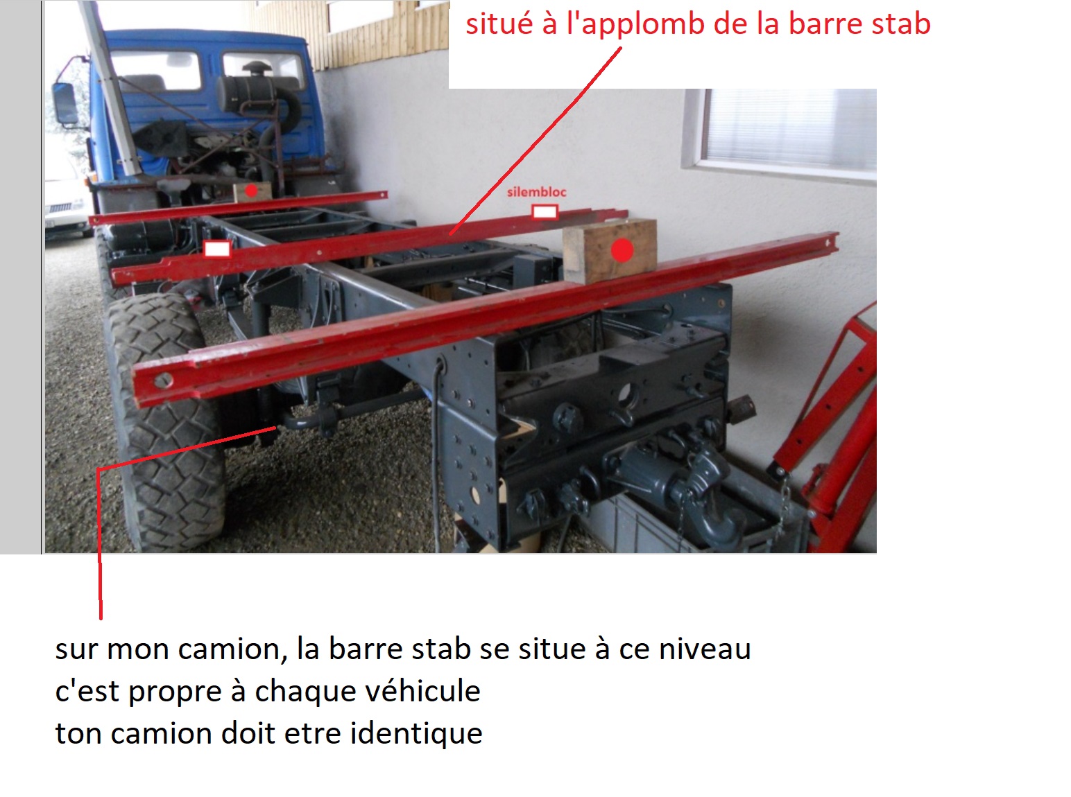

il faut faire un faux châssis rigide en lui même mais qui ne rigidifie pas le châssis
car soit tu va peter ta cellule soit tu vas perdre en capacité tout terrain
sur une caisse d'environ 5m, il va donc fallait bien réfléchir à la liaison "souple" entre le châssis du camion et la cellule
tu peux regarder ce que j'ai fait (c'est une solution parmi d'autres) :
viewtopic.php?f=53&t=6121

Je ne sais pas si cela sera possible de réaliser le même faux châssis que le tiens,
peut être un trois point !!! un rigide pour faire que le piste cela n'est pas conseillé avec une caisse de 5m avec l'option de recycler la tri benne en plateau :?:

Pour l'histoire de la benne à revendre ça à l'air bien compliqué vu ce que l'on trouve sur
le bon coin " des véhicules poids lourds à 3000 euros avec la tri benne et équipé d'un bras
télescopique", j'ai trouvé la solution de l'échanger contre une caisse Alu de 5 mètres :idea:

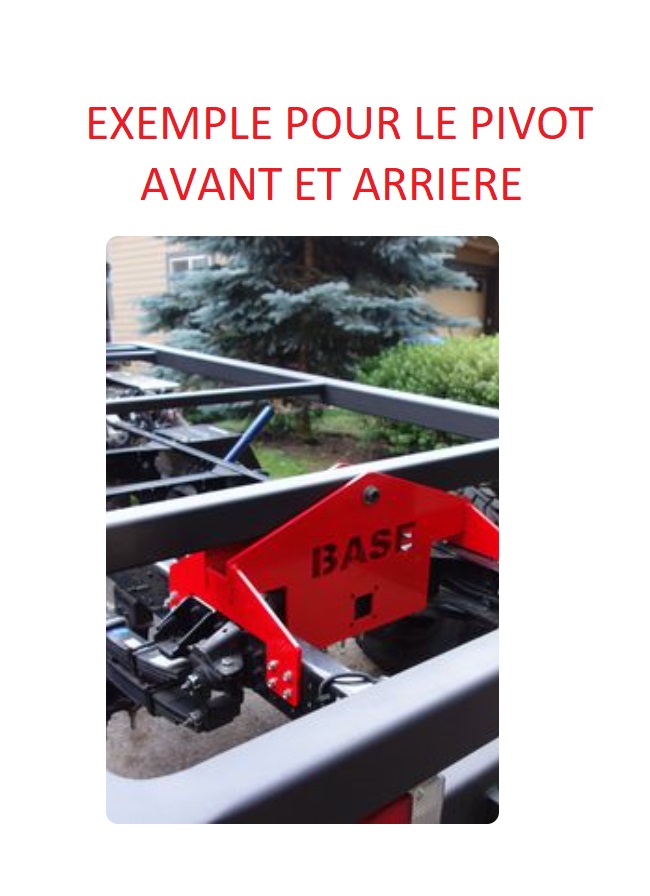

Au sujet du faux châssis, j'ai lu qu'il y avait aussi le système de fixations avec des rotules,
quatre points aux extrémités plus deux plus petits aux centre, cela peut être une solution
pour une caisse de 5 mètres :?: je compte faire un pan coupé à 4M50 pour arriver à 5 mètres..

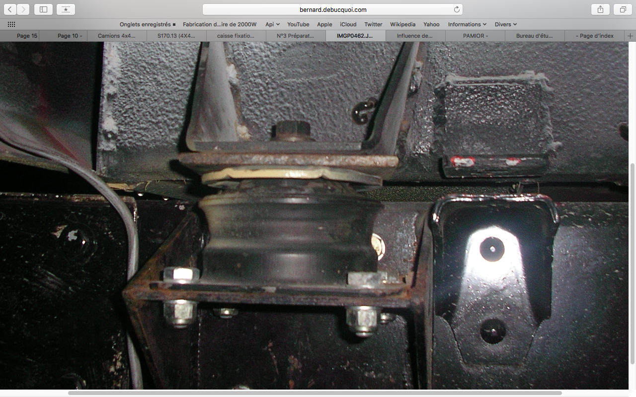

J'ai lu que Beucephale avait fait un système de fixations comme les bennes, je n'arrive pas à
trouver des photos ou croquis de celui-ci, quelqu'un peut m'expliquer ou me documenter :?:

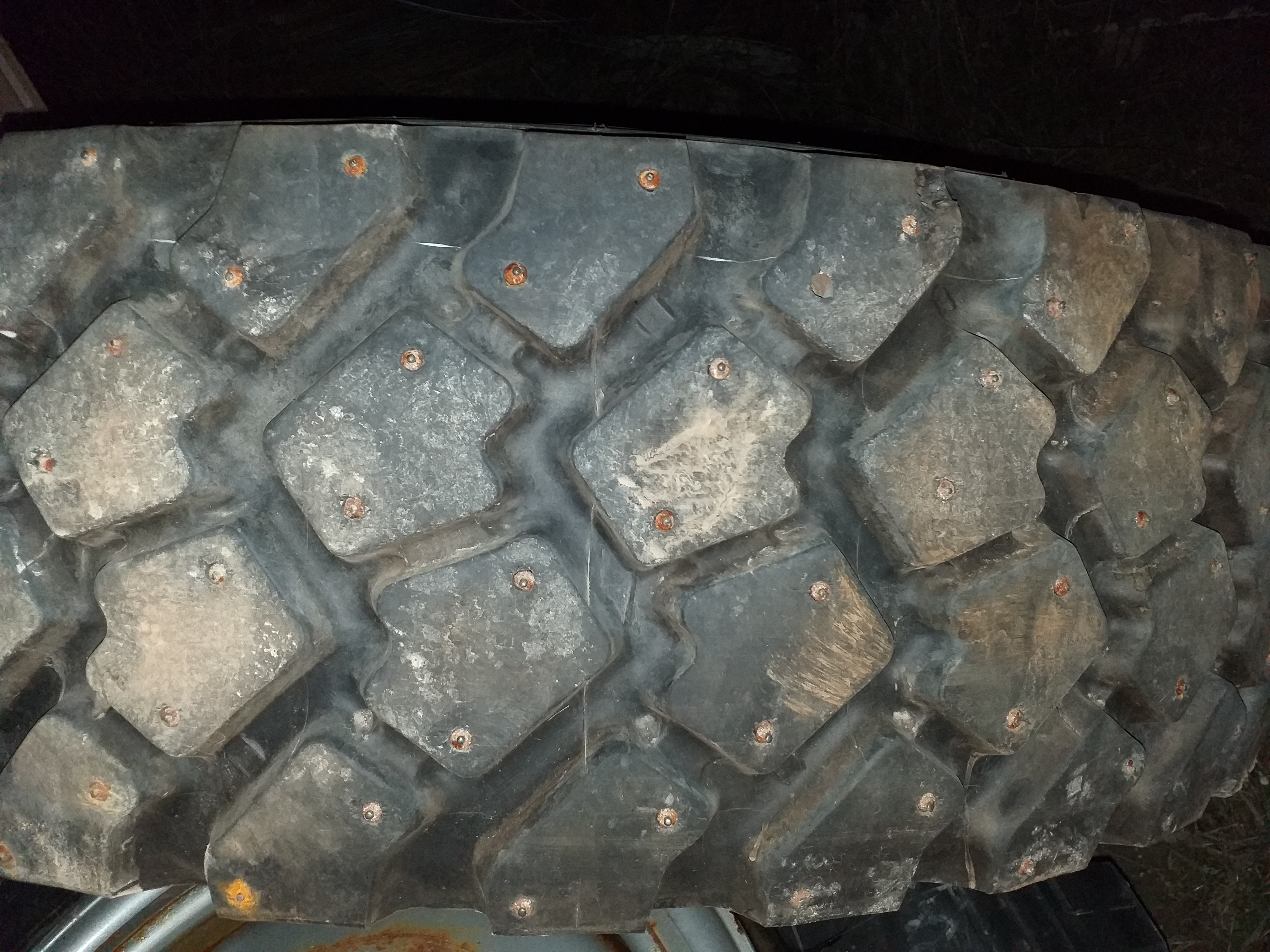

Avec le véhicule j'ai eu en package quatre pneus neige cloués Michelin XZL en 13.OO/20 plus
une roue de secours neuve, je voulais savoir si c'était possible de retirer les clous pour les utiliser sur route :idea:

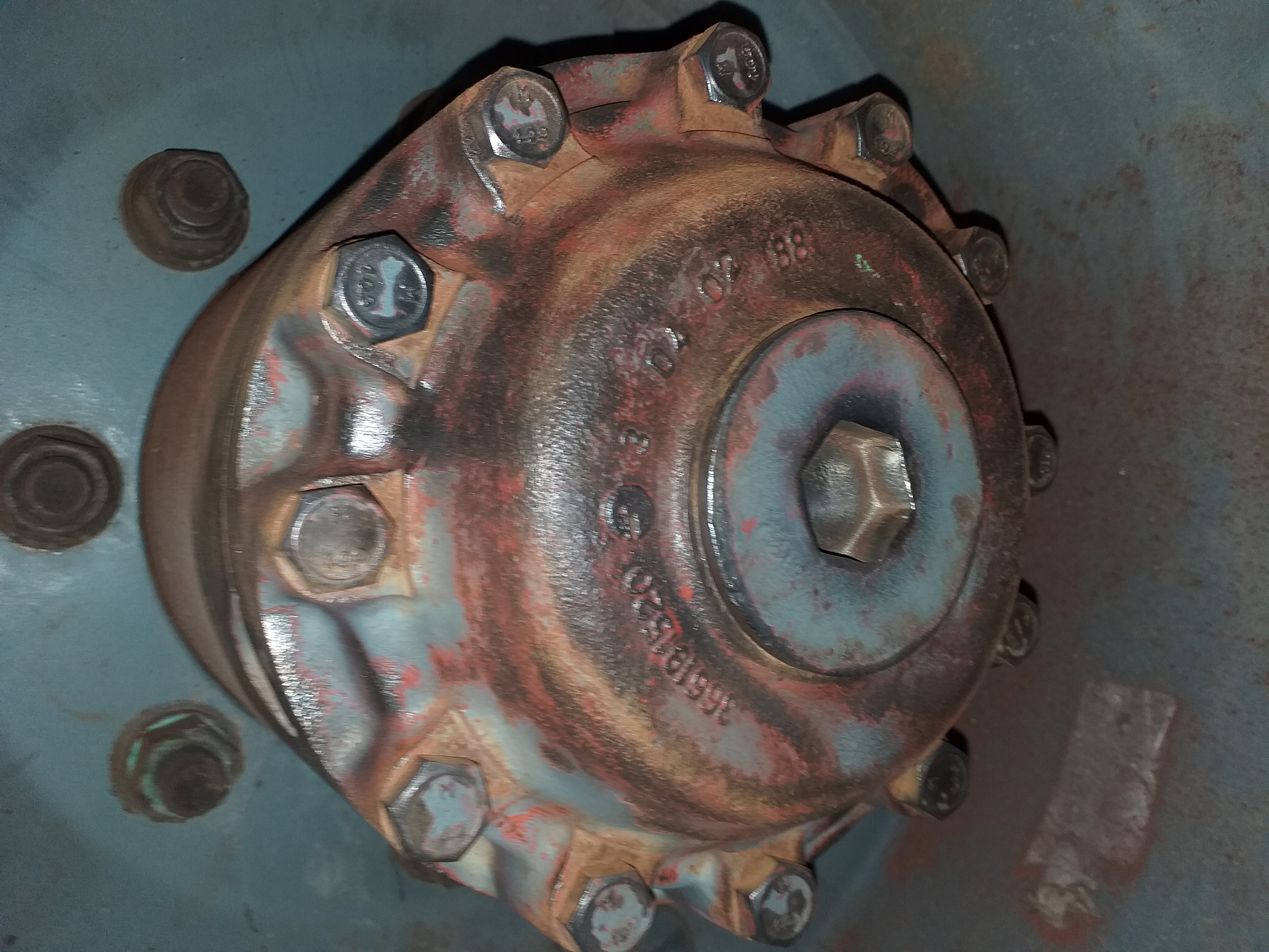

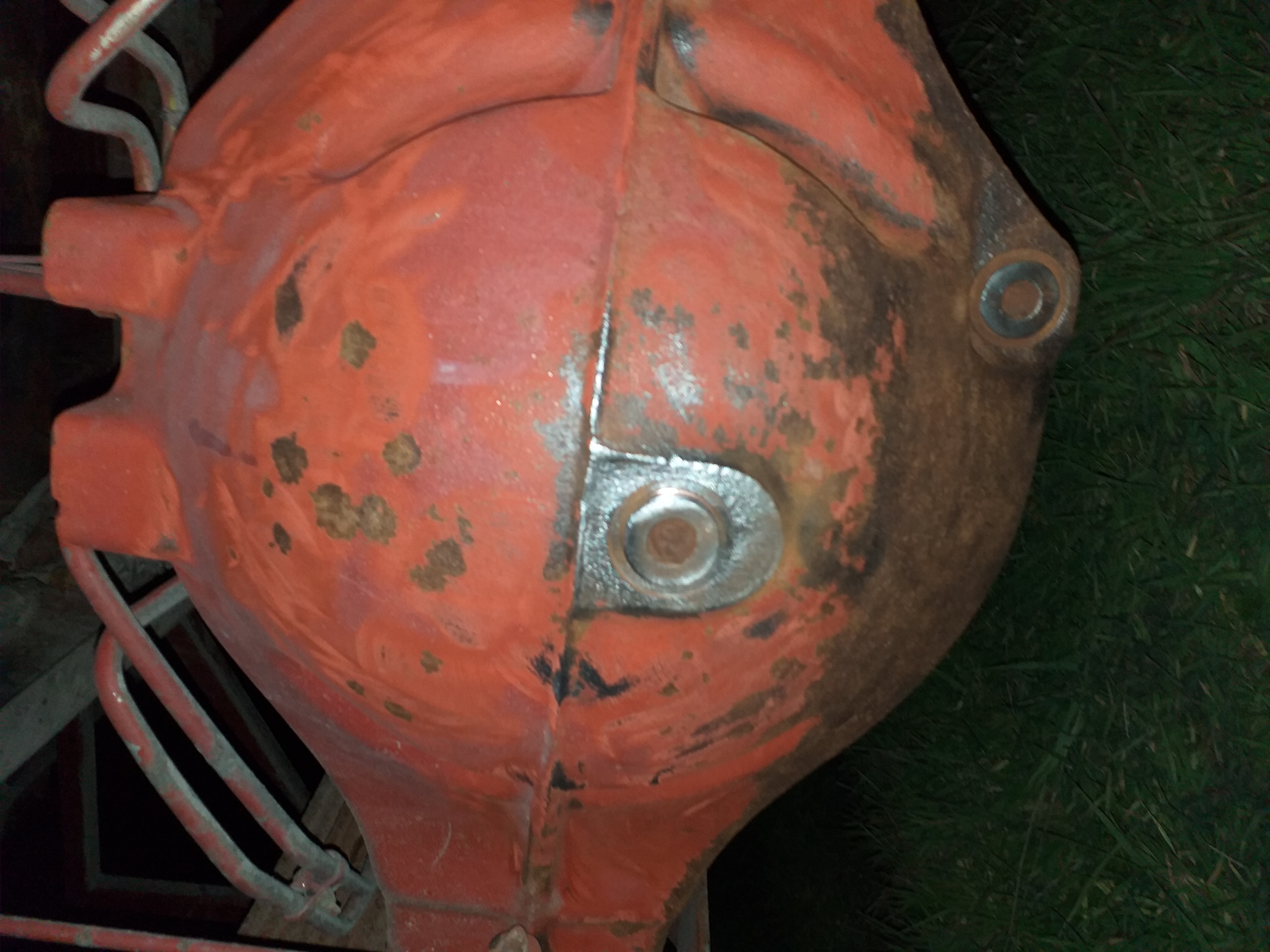

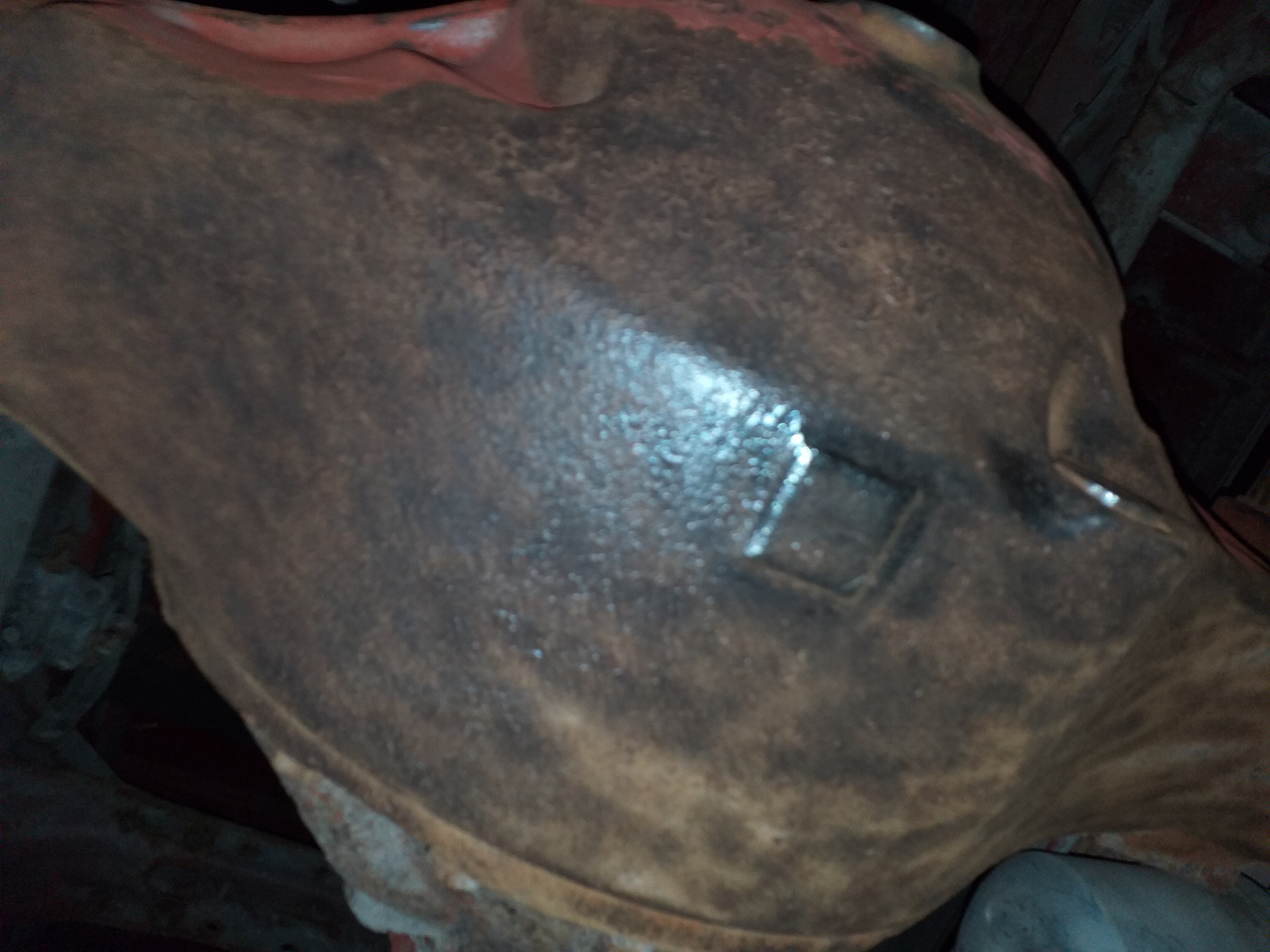

Aujourd'hui préparation décapage des ponts, lames de suspensions, la boite de transfert et
vitesse sont relativement bien conservé mais je souhaite leurs refaire une fraicheur, je me pose
la question de savoir ce qu'il serait le mieux pour les protéger :?:

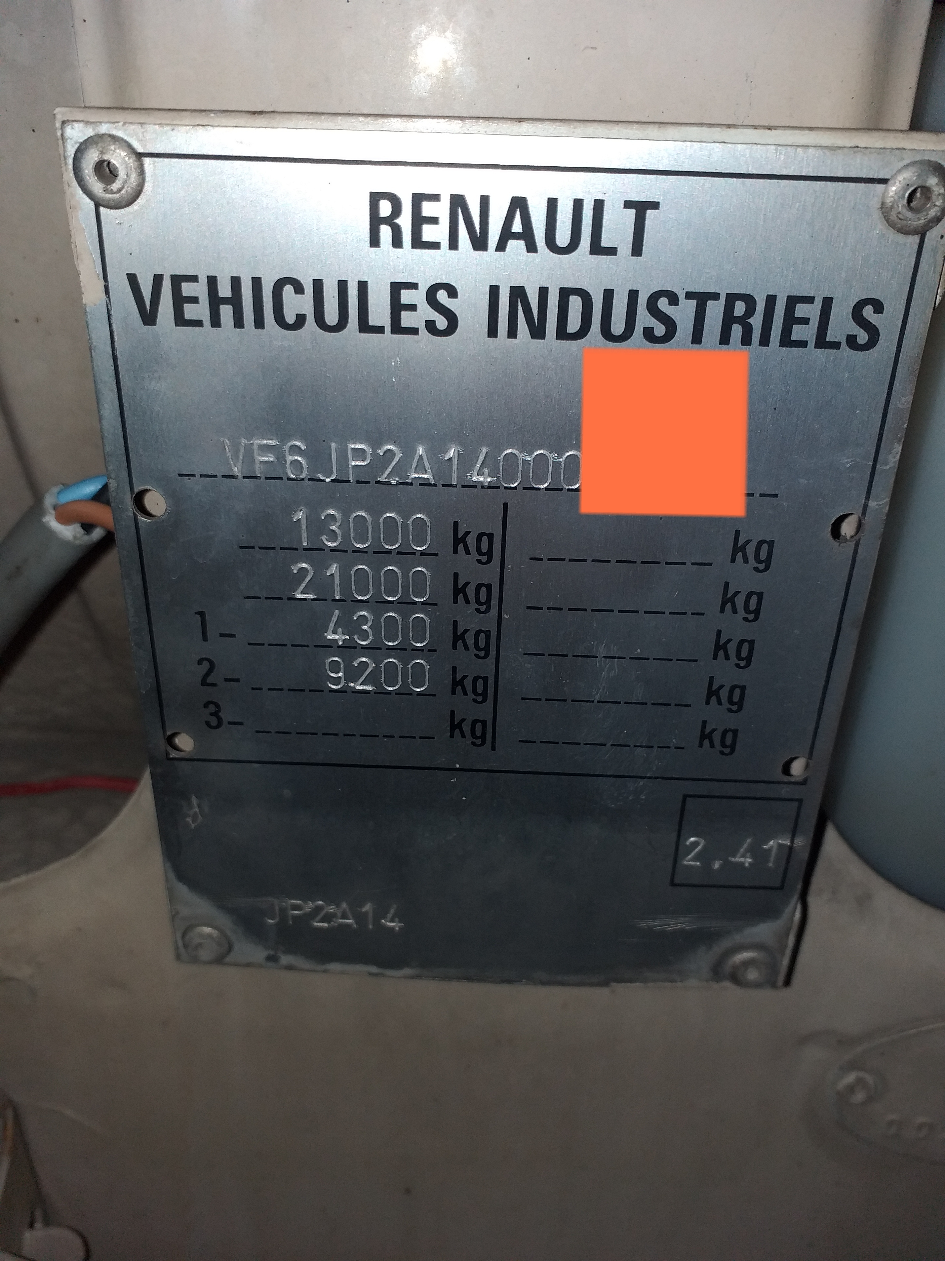

Sur ma carte grise j'ai noté 11 tonnes de PTAC et 17 tonnes de PTRA sauf que j'ai trouvé cette plaque
de signalisation du véhicule avec 13 PTAC et 21 PTRA,je ne comprend pas pourquoi il y'a cette différence :stock:

c'est ta carte grise qui est importante donc faut regarder les poids qui sont indiqués dessus
j'espère que tu es < à 12T pour le ptac sinon taxe à l'essieu :?:
j'ai déjà enlevé des clous avec une tenaille, mais sur un engin de TP
je ne sais pas si au CT ça passe :?:
tout ce que tu as décapé se protège avec une bonne peinture antirouille, il faut te rapprocher d'une société qui fourni les carrossier ou ceux qui font des charpentes métalliques
la couleur des ponts actuels sont souvent des RAL7016
je vais essayer de te trouver des schémas pour ton faux châssis

Comme le dit Fabien, le plus important c'est la CG. les autres valeurs sur la plaque sont les charges maximales admissible par essieu, au total et remorquant.

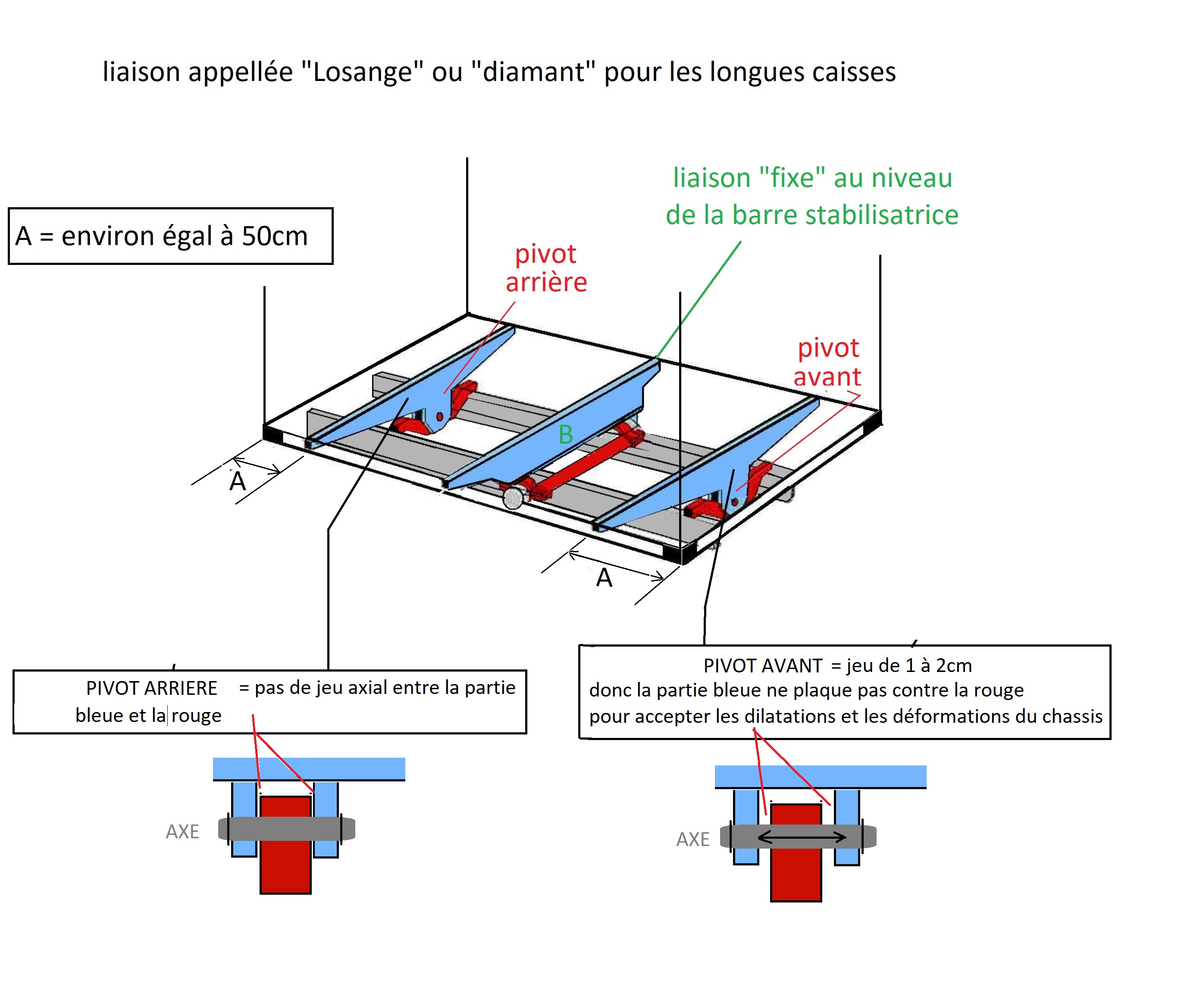

alors voici selon moi, une bonne technique pour fabriquer ton faux châssis
j'ai fait le choix du losange car dans ton cas, tu partirai sur une longue cellule et sur le châssis Renault
il y a sûrement d'autres techniques, mais voici des schémas qui représentent ce que j'ai fait sur le mien :
à l'avant : l'axe de rotation doit avoir à la possibilité de coulisser dans la partie rouge

fab38 a écrit : 10 déc. 2019 20:06 alors voici selon moi, une bonne technique pour fabriquer ton faux châssis
Merci pour ces informations précieuses :thumbup:

Il est bien en 11 tonnes de PTAC sur sa carte grise, de ce fait il ne sera pas taxé :thumbup:
Pour les pneus je ne sais pas aussi pour le contrôle technique si cela passe, il me faut demander
aux centres du coin pour avoir les informations...
"Je pense faire un essai de les enlever à la tenaille, puis en garder deux en RDS et deux autres pour
changer les deux sur l'essieu arrière car certains pavés sont arrachés"
Suis en train de le décaper sur les parties rouillé en ce moment, on m'a proposé du Rustol à
appliquer directement sur le fer puis après je pense lui mettre un coup de peinture
anti-rouille anti-gravillon en Gris ou en Noir :?: :!:
Je vois que tu as était super rapide pour me partager les plans de ton système de faux châssis,
merci de nous faire part de tes réalisations sur le forum :D ;)
Nous allons étudier ton montage avec le papa de mon amie pour essayer de créer un faux châssis
qui résiste aux croisement de ponts sans vriller ou déchirer la cellule..

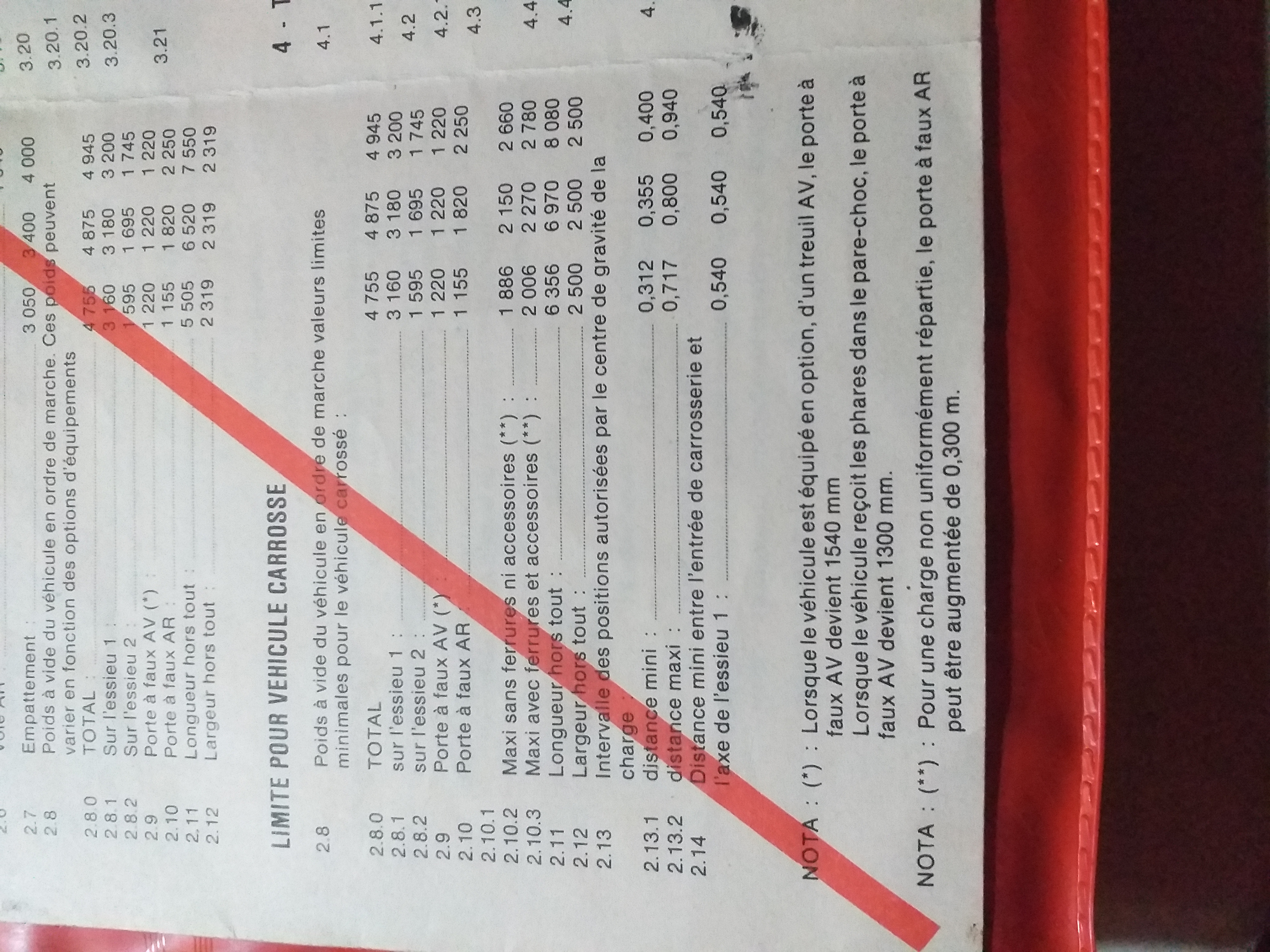

Xavier si tu lis mon post, je t'ai envoyé un mp au sujet de la taille de la caisse que je peux y installer avec mon barré rouge.
Avec mes calcules je trouve 5m13 pour la caisse avec les ferrures !!
Peut tu me confirmer mes calcules !
Distance mini entre l'entrée de carrosserie et l'axe de l'essieu 1 = 0.54
Empattement 3m40
PAF avec ferrures 2m27
3m40 + 2m27 - 0m54 = 5m13
Bonne soirée au Forum ;)

Bonjour Voyageur,
Le JP2A14 permet des mesures de caisse très intérressantes.
Ton calcul est juste. tu peux même ajouter 0.30 m sur le PAF arrière dans le cas d'une charge non uniformément répartie (NOTA (**)) en pas de page.
Ce qui peut être le cas dans un aménagement CCPL :thumbup:
Soit : 3.4 + 2.27 +0.3 -0.54 = 5.43 m ==> L = 7.19 m or L.Max = 6.97

je précise juste que les photos que j'ai mis ont été trouvées sur le net pour illustrer mes propos
ce ne sont pas les photos du faux châssis de mon camping car

Dans la pochette le carnet du véhicule il y a deux B.R comme ce que tu me disais en mp =
le premier noté en haut a gauche "S130.13 / S150.13 / S170.13 description du véhicule JP2A14
le deuxième noté en haut à gauche 110.170 4X4 description complémentaire du véhicule JP2A14S8
Plus le certificat de carrossage de la tri benne, dessus ils notent PAF AR maximale 2m164 mais
cette valeur je ne la trouve pas sur les deux barré rouge :?:
Mon véhicule à un MIDR 060212D et non un MIDS ....
Quel est la différence entre un moteur MIDR 060212D ou B :?:
Donc du coup si je prend ce qui est noté sur le certificat de carrossage avec le PAF AR de 2M164 je trouve =
3M4 + 2M164 - 0M54 = 5M024 + 0M30 si je demande l'accord au drealman je serais à 5M324 :idea:
Au final je ne sais pas la cote exacte de la caisse que je peux y greffer dessus vu que j'ai trois longueurs différentes entre
le B.R plus le B.R complémentaire et le certificat de carrossage :mrgreen: :lol: ;)

Salut Voyageur,
Ok, c'est plus clair pour moi !
Pour le moteur j'ai fait une boulette, c'est le MIDR 060212D pour le 110.170TI
Alors le Drealman ne regardera que le BR initial + l'attestation Renault pour la modif en 4x4.
Sur l'attestation tu dois avoir la description des modif que Renault atteste
- Essieu 1 moteur
- l'ajout de la BT.
Avec des doc complets c'est plus facile :mrgreen:
Tu peux oublier l'ancienne RTI. Je ne sais pas ou le carrossier à trouvé ces valeurs, moi je trouve 1.563 min et 2.061 max en carrossé pour un empattement de 3.4 m en cabine A (2/3 places)
soit : -0.45 + 3.4 + 2.061 = 5.011 m ferrures comprises. (en réf le BR qui joint ci-après)
Le BR complémentaire S8 doit correspondre à une autre modif qui est le carrossage par un constructeur (CAMIVA ?). je joint l'exemple d'un 110.170 modifié 4x4 et FPTR 4x4 / 110.170 JP2A14 => JP2A14S8
BR_S130.13-150.13 ti -170.13 ti_BR_JP2A14-1988.pdf
(2.32 Mio) Téléchargé 272 fois
La notice complémentaire est le nouvezau certificat de conformité du véhicule pour l'application défini en titre du complément.
un autre exemple est un camion citerne carburant-leger qui comporte un BR complémentaire pour être en conformité avec les régles de sécurité pour le transport des matières dangereuses. (pare-flamme en sortie d'echpapement, réservoir du porteur déplacé,....)
img037.pdf
(940.76 Kio) Téléchargé 293 fois
img038.pdf
(903.38 Kio) Téléchargé 299 fois
img039.pdf
(781.69 Kio) Téléchargé 357 fois
Si tu fais une RTI qui n'a pas besoin de ce complément, le Drealman ne le prendra pas en compte.
Donc pour avoir des calculs justes, il faut prendre / trouver le bon BR... et je pense que le premier que tu as posté est le bon !

Sur le barré rouge il y a aussi le moteur MIDS, sauf qu'il possède un MIDR :idea:
Il me faut prendre contact avec le drealman de la région pour savoir exactement
ce que j'ai droit comme dimensions de carrossage...
Merci pour les pièces jointes avec les barré rouge :thumbup:

Le BR que tu présentes est un de 110.150 (moteur MIDS) et non 110.170(moteur MIDR) sauf si chez Renault ils se sont trompé sur le BR.
Celui que j'ai mis sur le forum est un de 110.170 de 1988. Qui, de ce que j'ai compris, correspond à ton CAM.
Donc pour le carrossage, c'est clair :5.011 m ferrures comprises.
Si tu ne mets pas les ferrures alors tu passes à 4.891 m utiles pour la caisse. (0.12 pour les ferrures)
Si tu souhaites plus il faut faire la demande à RVI.

Entre temps jeudi nous sommes arrivé à sortir la benne du châssis avec les moyens que nous avons sous la main :mrgreen:
Opération un peu rock and roll mais cela c'est bien déroulé sans faire de casses ni de blessés :D

en 3 points, deux points fixe à l'avant sur silent bloc et un pivot sur l'arrière ;)
