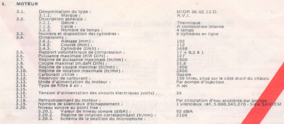

Sur le Barré Rouge du TH1700 on trouve le type moteur au chapitre "3. Moteur" en page 2 :

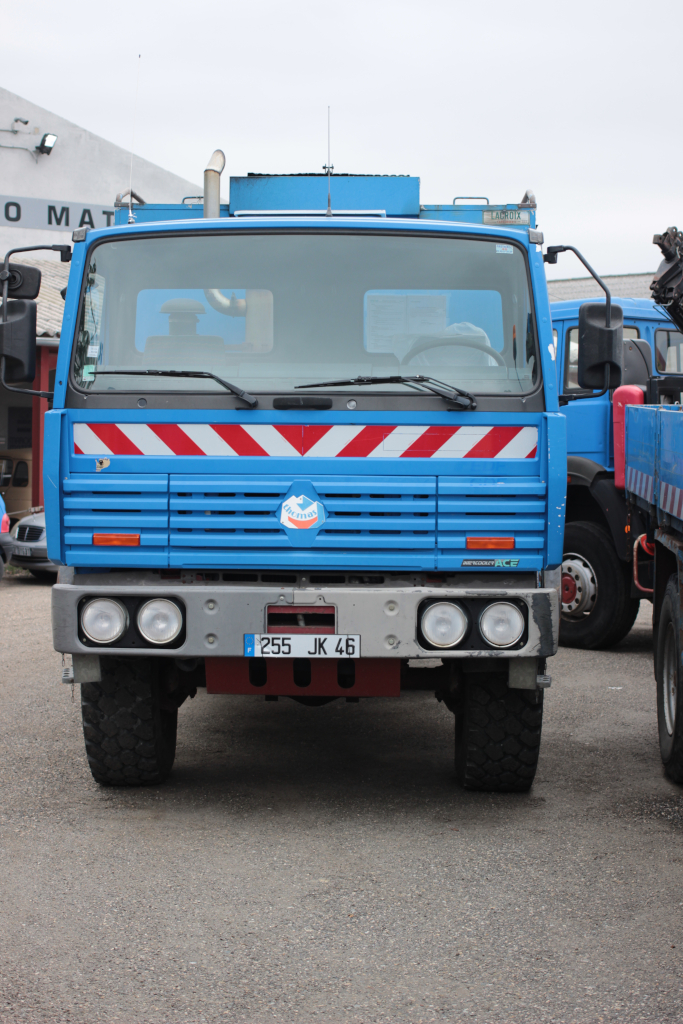

En pièces jointes 2 photos, le barré rouge et le certificat de carrossage actuel.
Pour info j'ai contacté Thomas et on devrait me faire parvenir toute la documentation éventuellement disponible sur ce camion qui date d'avant l'informatisation de l'entreprise. Les recherches complémentaires sont donc en cours... :)

tu as trouvé un beau modèle là !!!
pour le carrossage max : en simple cabine
Porte à faux arrière max : 2.585 ou 2,705 avec ferrures
empattement : 3.835
Distance mini axe essieu avant début de carrosserie : 0.85 ( à voir si tu peux demander une attestation pour passer à 0.54 sir tu vires l'échappement et le filtre à air...
donc W = 2.585 + 3.835 - 0.85 = 5.57 M sans les ferrures ou 5.69 M avec les ferrures (+12 cm) !

Le moteur est un RVI MIDR 06.02.26.W de 205 CV. Il a 265 000 km.
Par contre à ce jour j'ignore encore à quelle norme anti-pollution il correspond (Euro 1, euro2, ni l'un ni l'autre ?).

Belle bête, c'est des ponts portiques ? (Impression sur la photo de face )
