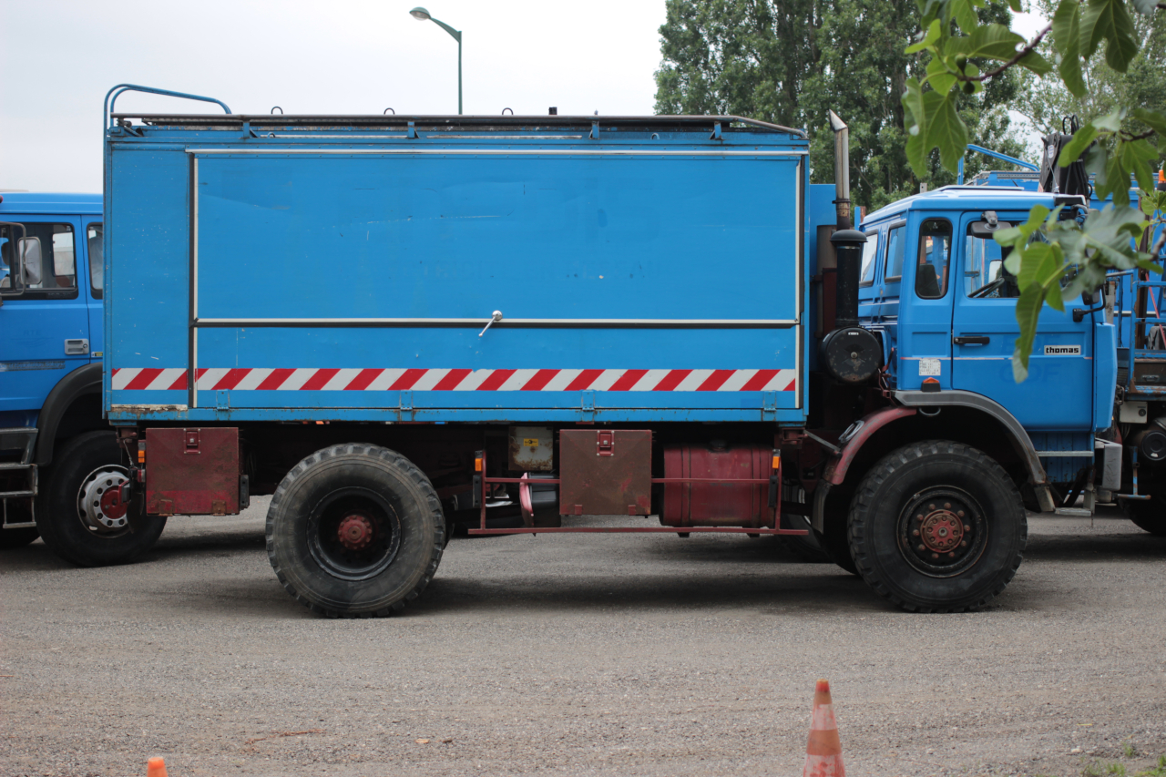

Bonjour à toutes, tous,
Je suis actuellement à la recherche d'un PL 4X4 et on me propose un Thomas ex-EDF (camion atelier) mais jusque là il m'a été impossible de l'identifier avec précision.
Je dispose d'une photocopie du barré rouge qui semble concerner plusieurs versions (18/20/23).
En clair:
Constructeur: Thomas (base Renault)
Famille: Babyroute
Type: BH 13/A (mais une recherche sur ce type dans Google ne renvoie strictement rien)
- Peux t-on espérer identifier la motorisation avec si peu d'information ?
- La barré rouge indiquant plusieurs longueurs hors-tout possibles (6.880, 7.435, 8.080, 8.420 et 8.75) comment savoir à quelle version les différentes longueurs correspondent ?
Je dispose également d'une copie du certificat de carrossage et, pas de bol, il indique la longueur hors-tout la plus courte (6.88m).
Le certificat de carrossage indique également une "longueur utile du chargement" de 4.50m et je suppose que cette "longueur utile du chargement" est dépendante du carrossage actuel.
Pour autant j'aimerai poser ce véhicule une caisse de 5.50m voire 6.00m si possible.
Pour changer de sujet , on me propose également un camion nacelle (ex-EDF) mais n'ayant pas besoin de cette nacelle de 14m (!), je n'ai aucune idée de comment m'en débarrasser.
Mon choix n'étant pas arrêté à ce véhicule tout conseil sur le ferraillage ou la vente d'une grue/nacelle/benne est le bienvenu :) car visiblement je ne devrais pas tarder à être propriétaire d'un engin de ce type.
Merci d'avance pour vos réponses.

Profil Thomas BH 13/A
Face Thomas BH 13/A
Face Thomas BH 13/A

SAlut,
tu as trouvé un beau modèle là !!!
pour le carrossage max : en simple cabine
Porte à faux arrière max : 2.585 ou 2,705 avec ferrures
empattement : 3.835
Distance mini axe essieu avant début de carrosserie : 0.85 ( à voir si tu peux demander une attestation pour passer à 0.54 sir tu vires l'échappement et le filtre à air...
donc W = 2.585 + 3.835 - 0.85 = 5.57 M sans les ferrures ou 5.69 M avec les ferrures (+12 cm) !
ensuite pour le faux châssis, il faudrait que tu fasses des essais une fois le camion acheté et enlevé la caisse et son faux châssis.
tu pourras voir ce qu'il se passe et, en fonction, choisir ton faux châssis !
En RTI autocaravanne tu n'as pas besoin de certification pour le faux châssis. C'est de ta responsabilité ou de celle de celui à qui tu as fait faire le travail, il y a un feuillet à remplir....

Belle bête, c'est des ponts portiques ? (Impression sur la photo de face )

Jerem09 a écrit :
ont est pas très loin et il y a une adresse connue vers chez toi à AUTERIVE , chez Marroco.[/quote]
Et bien merci pour l’înfo j’allais te demander justement où tu avais trouvé ton camion.
Va falloir que j’aille y faire un tour :)

doug713705
Petit mécano.
Petit mécano.
Messages : 20
Enregistré le : 23 mai 2018 15:04
Re: Identification Thomas Babyroute et diverses questions
Message par doug713705 »
@Xavier-64: Merci pour les docs et infos
@jerem09: Merci pour les plans, notamment pour le faux châssis et surtout le métal.
Ceci dit, à l'heure actuelle je m'oriente vers un montage "rigide" par besoin d'économie car avec un peu de chance le faux-châssis d'origine conviendra sans trop de modification.
@Niconahla: Le Thomas Babyrout sort en effet de chez Marroco à Auterive (31). Il en a d'autres qui peuvent être tout à fait intéressant.
Pour ceux qui sont de la région Toulousaine ça peut valoir le coup d'aller y jeter un oeil.
