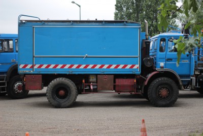

Bonjour à toutes, tous,
Je suis actuellement à la recherche d'un PL 4X4 et on me propose un Thomas ex-EDF (camion atelier) mais jusque là il m'a été impossible de l'identifier avec précision.
Je dispose d'une photocopie du barré rouge qui semble concerner plusieurs versions (18/20/23).
En clair:
Constructeur: Thomas (base Renault)
Famille: Babyroute
Type: BH 13/A (mais une recherche sur ce type dans Google ne renvoie strictement rien)
- Peux t-on espérer identifier la motorisation avec si peu d'information ?
- La barré rouge indiquant plusieurs longueurs hors-tout possibles (6.880, 7.435, 8.080, 8.420 et 8.75) comment savoir à quelle version les différentes longueurs correspondent ?
Je dispose également d'une copie du certificat de carrossage et, pas de bol, il indique la longueur hors-tout la plus courte (6.88m).
Le certificat de carrossage indique également une "longueur utile du chargement" de 4.50m et je suppose que cette "longueur utile du chargement" est dépendante du carrossage actuel.
Pour autant j'aimerai poser ce véhicule une caisse de 5.50m voire 6.00m si possible.
Pour changer de sujet , on me propose également un camion nacelle (ex-EDF) mais n'ayant pas besoin de cette nacelle de 14m (!), je n'ai aucune idée de comment m'en débarrasser.
Mon choix n'étant pas arrêté à ce véhicule tout conseil sur le ferraillage ou la vente d'une grue/nacelle/benne est le bienvenu car visiblement je ne devrais pas tarder à être propriétaire d'un engin de ce type.
Merci d'avance pour vos réponses.

Re: Identification Thomas Babyroute et diverses questions
Alors !! le Thomas, n'est pas RVI même si les composants en proviennent !
Le plus simple est de regarder sur le certif de carossage la valeur de F ou F' qui correspond à l'empattement. Ensuite, tu trouves le PAF (Porte à faux arrière)
qui lui correspond on fait la somme et on retire 0,54 m si c'est un simple cabine.
Si tu as la possibilité de mettre une copie du BR et certificat
Enfin pour poser une caisse de 5 mètre, il te faut, chez RVI, un cam avec un empattement de 3,4 (S170, M180, M150, 110/170)...
pour du + de 5 mètres, il faut passer en 4 mètres d'empattement, et là c'est plus dur même si, en ce moment il y a un M210 qui ferait bien l'affaire....
mais je ne suis pas sûr qu'il soit en 4 mètres...
Pour le nacelle, tu peux négocier un prix sans et il te la dépose...
SAlut,
tu as trouvé un beau modèle là !!!
pour le carrossage max : en simple cabine
Porte à faux arrière max : 2.585 ou 2,705 avec ferrures
empattement : 3.835
Distance mini axe essieu avant début de carrosserie : 0.85 ( à voir si tu peux demander une attestation pour passer à 0.54 sir tu vires l'échappement et le filtre à air...
donc W = 2.585 + 3.835 - 0.85 = 5.57 M sans les ferrures ou 5.69 M avec les ferrures (+12 cm) !
ensuite pour le faux châssis, il faudrait que tu fasses des essais une fois le camion acheté et enlevé la caisse et son faux châssis.
tu pourras voir ce qu'il se passe et, en fonction, choisir ton faux châssis !
En RTI autocaravanne tu n'as pas besoin de certification pour le faux châssis. C'est de ta responsabilité ou de celle de celui à qui tu as fait faire le travail, il y a un feuillet à remplir....
empattement : 3.835

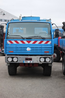

Salut xavier-64,
Oui, ce camion m'a paru plutôt pas mal
Le moteur est un RVI MIDR 06.02.26.W de 205 CV. Il a 265 000 km.
Par contre à ce jour j'ignore encore à quelle norme anti-pollution il correspond (Euro 1, euro2, ni l'un ni l'autre ?).
Ayant travaillé 10 ans dans la mécanique (moto puis carrosserie VL) j'ai de bonnes bases de mécanique et je cherche toute documentation d'atelier sur ce moteur qui pourrait m'aider en cas de panne et au minimum les préconisations constructeur en terme d'entretien et remplacement pièces d'usure (je n'ai aucune expérience PL et c'est vraiment un autre monde).
Concernant la longueur de caisse je venais tout juste de faire la calcul à partir de l'explication très claire trouvée ici:
viewtopic.php?f=53&t=11950
Par contre je ne comprends pas bien la différence entre "Avec ferrures" et "Sans ferrure" .
De quelles ferrures parle t-on ? Toute explication est bienvenue sur ce point.
J'avais bien pensé à modifier l'emplacement de l'échappement et du filtre à air mais je ne savais pas que cela faisait également partie de l'homologation !
À qui demander l'attestation pour passer de 0.85 à 0.54 de distance mini entre axe de roue AV et entrée de carrosserie ? À Thomas ?
Quant au faux châssis j'aurai une nette préférence pour un faux-châssis articulé avec fixation en losange (1 pivot AV + 1 pivot AR + 2 fixations centrales si j'ai bien compris) mais j'ai peur que cela me coûte un bras de plus alors que j'en ai déjà vendu un et que l'autre est sous-hypothèque.
J'hésite à vendre un rein C'est tout le problème lorsqu'on ne possède pas le matériel pour réaliser ces rêves
Malgré tout je continue de chercher des plans de ce type de montage en losange que je pourrais adapter à mon cas car jusque là je n'ai trouvé que quelques photos plus ou moins vagues mais aucun plan, notamment des articulations.
Merci pour tous ces conseils précieux, ça m'aide beaucoup alors que jusqu'ici je luttais énormément pour collecter des infos.

Belle bête, c'est des ponts portiques ? (Impression sur la photo de face )
