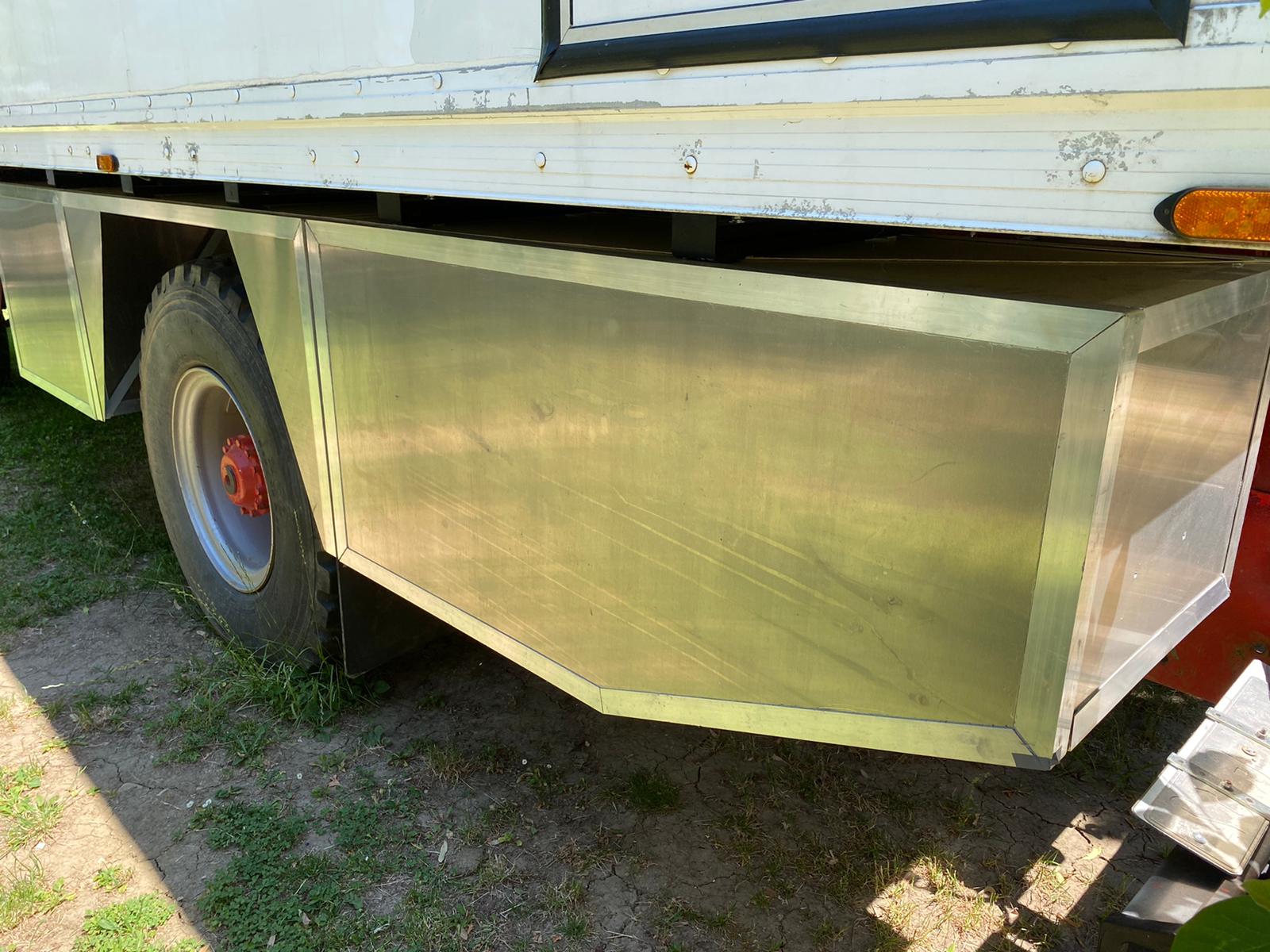

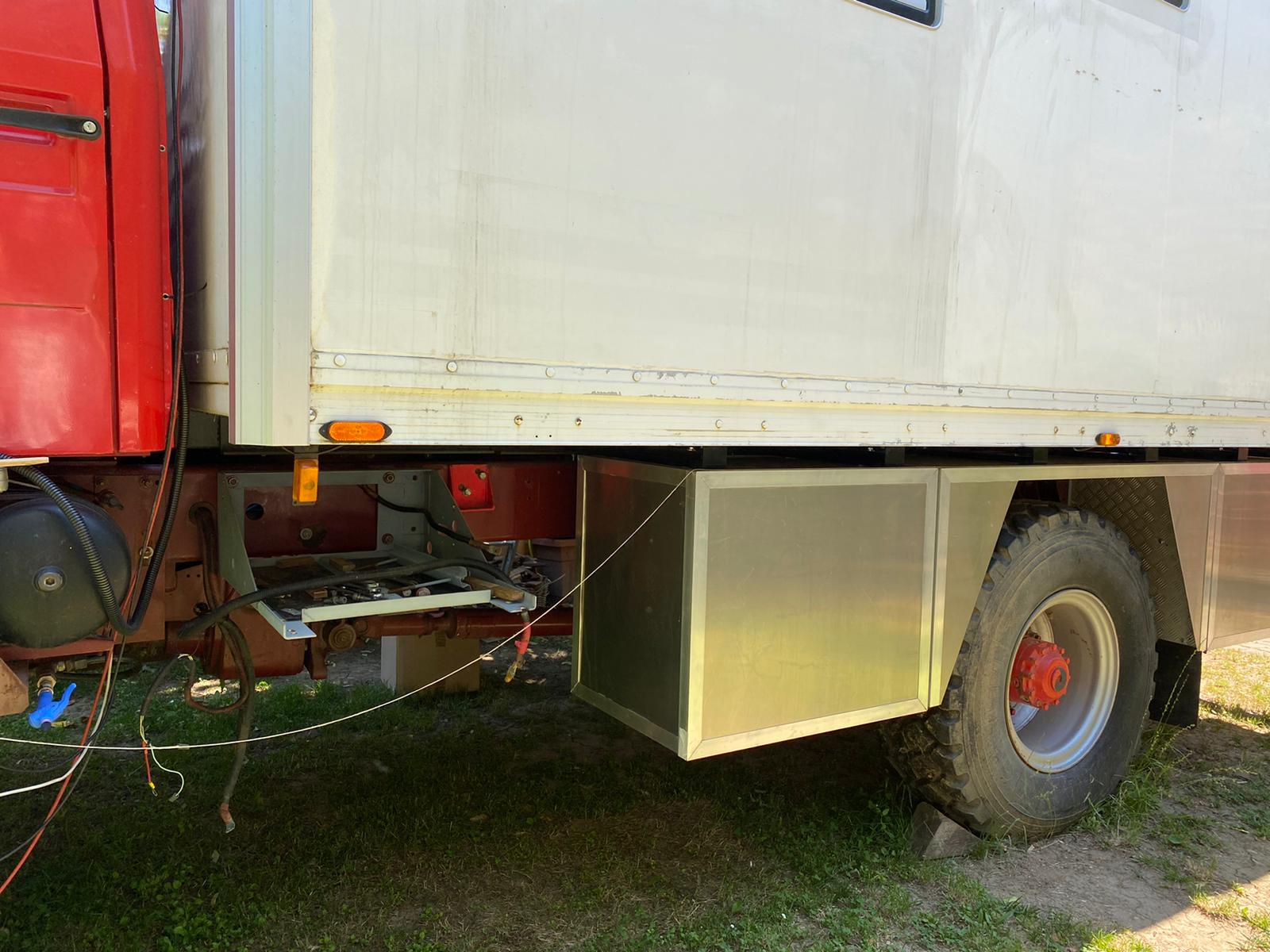

2-3 photos des coffres gauche... j'ai aussi modifié le porte batteries, il est dans le même sens que certain M210 FTP...
et autour il y aura un coffre...

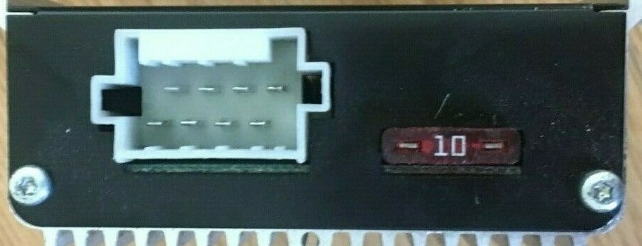

Xavier-64 a écrit : 16 juin 2020 10:14Remplacement du transformateur 24V-12V intégré 60 W
par un 140W des modèles après 1995
petit deterrage du sujet
bonjour
j'ai des questions . j'ai acheter la même convertisseur neuf dans sa boite mais la connectique n'etait pas fourni . pouvez vous me dire le nom ou la reference ou un lien de la prise qui se branche la dessus ?
8 pins ca se trouve mais 8 pins décales - je ne trouve pas
le convertisseur indique 2 sorties A et B : est-ce a dire que chaque sortie supporte maxi 5A ou peut-on utiliser 10A sur une des 2 sortie sans utiliser l'autre ?
A l'herbe fraiche !
A l'herbe fraiche !
Messages : 2630
Re: Le S170.13 (4X4JS1)
Message par xavier-64 »
Je regarde si je trouve des info sur le connecteur. Sinon il faut aller dans les casses PL pour demander 99% des Midliner près 1996 en sont équipés (je pense, c'est le cas de mes 2 M210 )
Pour la puissance, c'est 10A sur la sortie 12V (14V) => 140 Watts en cumulé donc Sortie A + Sortie B)

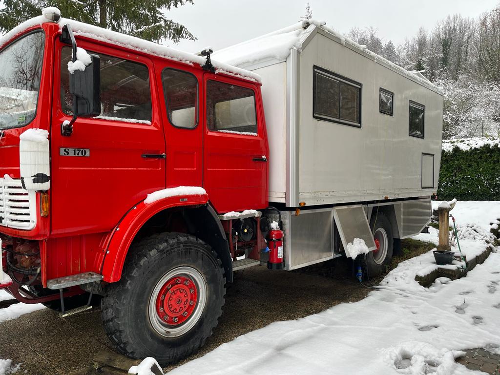

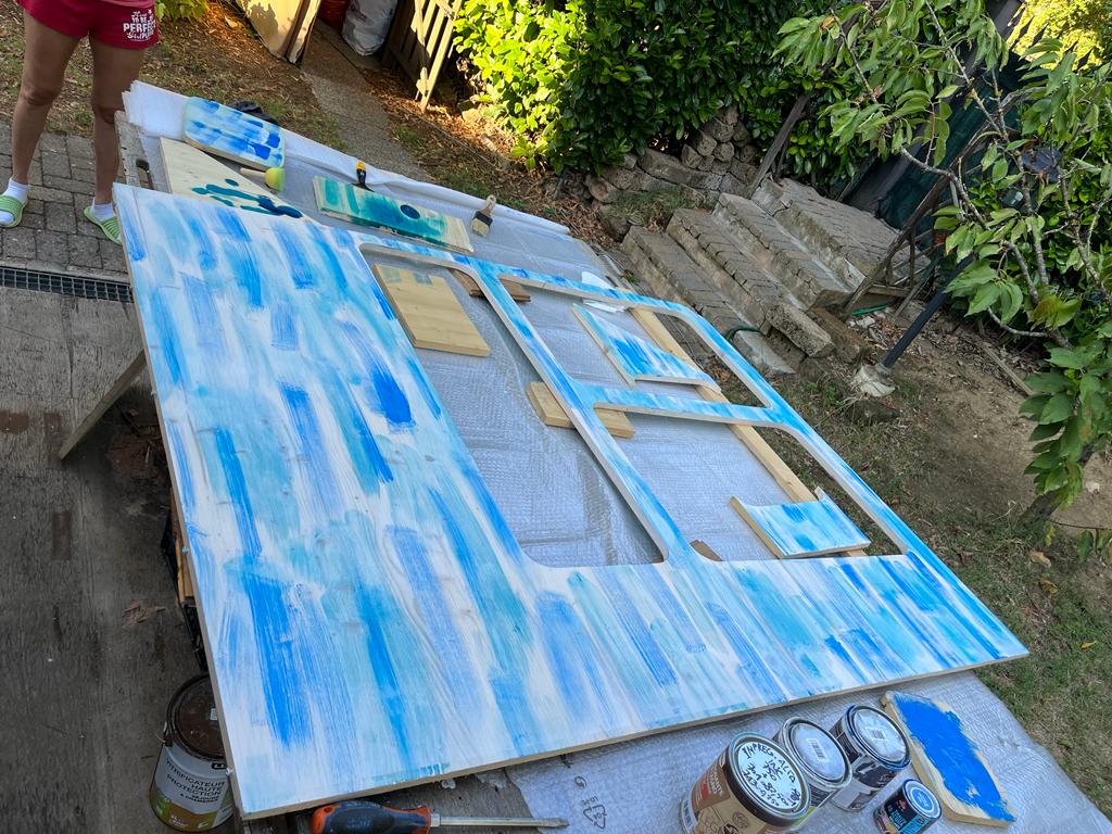

Bonjour à tous...
je suis encore là... les travaux avancent...
J'aimerais complèter d'avantage mon post... j'espère pourvoir le faire dans un futur pas trop lointain...
Alors quelques photos pour l'instant...
La 3d de l'intérieur...

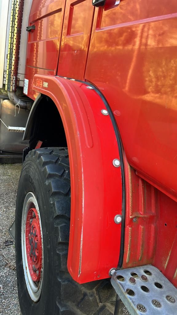

une petite modif des ailes... un peu plus large...
contruction de l'armoire de rangements avec store coulissants...
une visu de la dinette

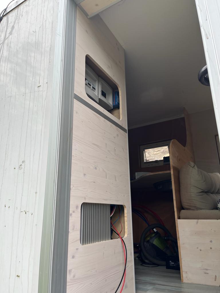

Debut de mise en place de l'elec....
Intégration du groupe electrogène

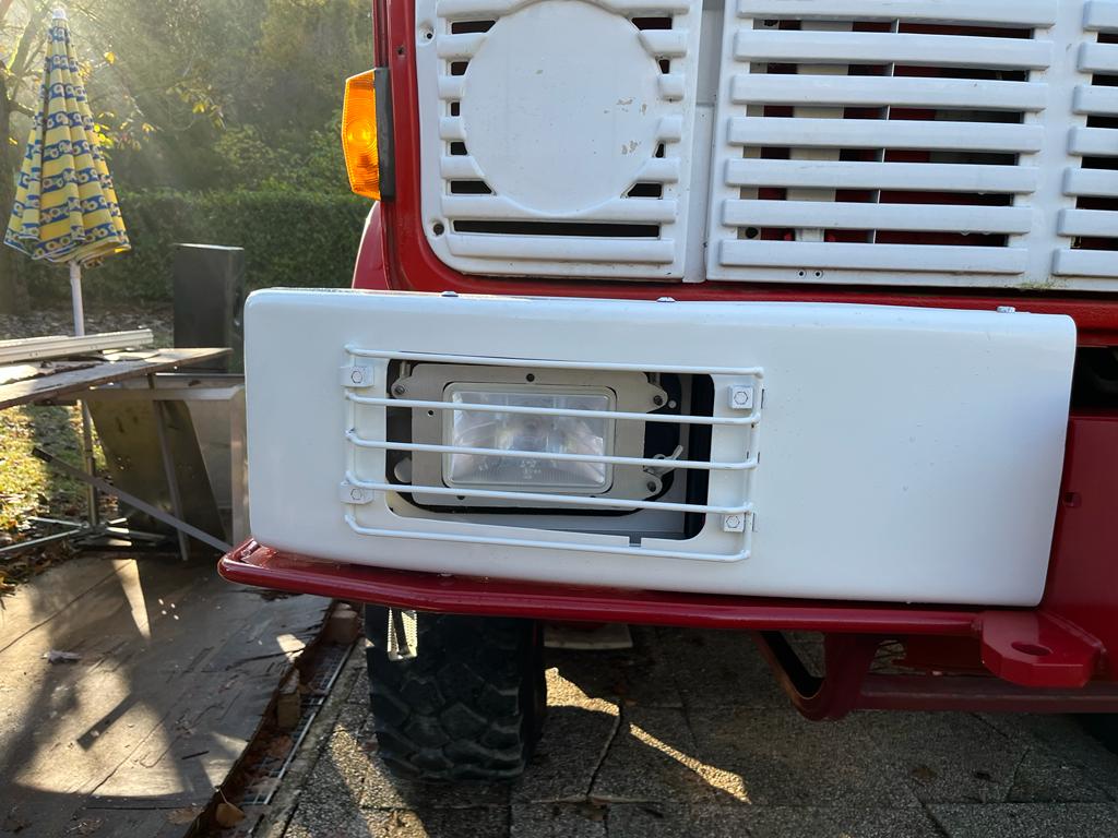

Un peu d'estétique du S.. modification des phares avant avec des Hella... comme dans le post de ....
Le salle d'eau..
Et en Septembre, une visite au pays...
😍 3 👍 1

Non j'ai suppirmé les panneaux solaires sur le toit.
J'ai travaillé sur un idée/option différente.
Les 3 panneaux de 550W ont un rendement et fonctionnent vraiment très bon, si bien, que jusqu'à aujourd'hui j'ai de l'énergie que je n'arrive pas à stocker...
Sachant que mon montage est 1 sectionneur par panneaux pour ensuite aller vers le MPPT individuellement aussi (MPPT version 3 entrées).
Je reprends/double la sortie d'un des panneau pour alimenter le MPPT du camion.... Donc plus besoin de second jeux de panneaux car j'ai déjà une bonne redondance avec mes 3 panneaux de 550W !
J'ai fait ce montage sur un autre système et çà fonctionne très bien depuis plus d'un 1an... Surtout parce que le porteur a besoin d'une charge d'entretien seulement.
J'espère avoir été assez clair.
