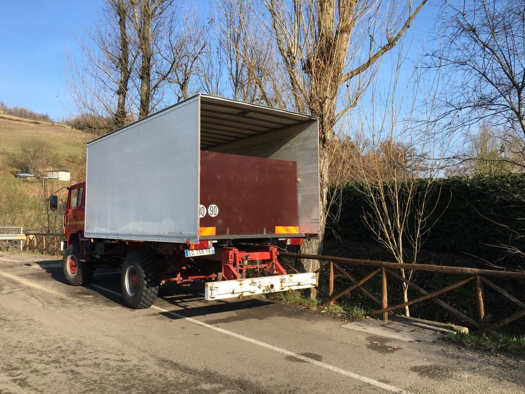

beau travail sur le châssis, as tu une réponse écrite pour l autorisation de la la largeur de la caisse à 255cm, je veux pas te faire peur mais 255 cm est seulement autoriser pour les vehicules frigos le reste doit être au max à 250cm, par chez moi y un mec qui se croyait plus malin que les autres et à monter un CC camion à 255cm syle concorde venant de UK à 150 000 euros, refus total impossible de l immatriculer sauf si il le transforme en camion frigo.
- Messages : 2647
Re: Le S170.13 (4X4JS1)
En effet, avant de l'acheter, j'ai appeler le Drealman et m'a dit que 2,55 m c'est OK même avec un BR à 2.5.
Je lui ai redemandé lors d'un RDV il me l'a reconfirmé, c'est le 2.60 qui est hors gabarit.
Je me suis basé sur celà.
Xavier

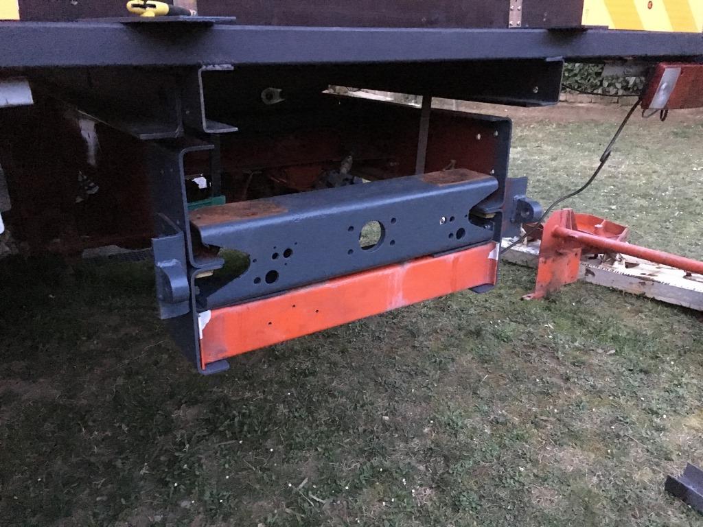

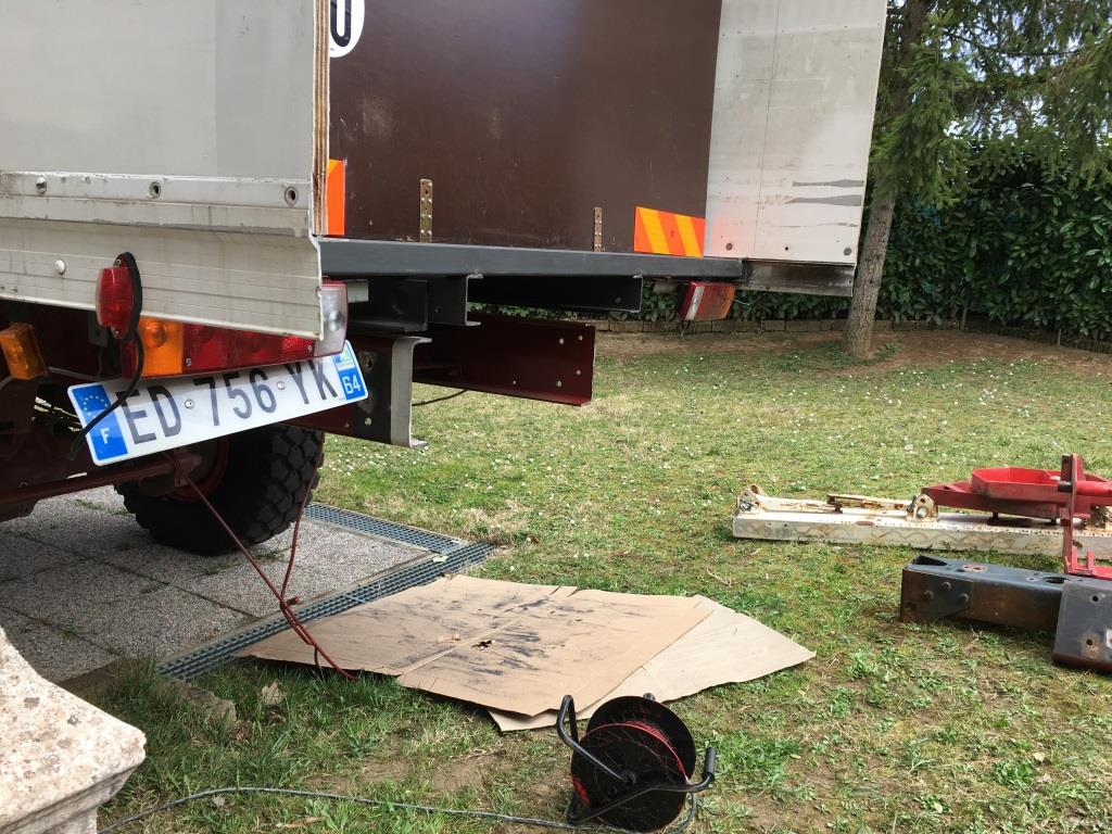

Bon, petit week-end... avec 2 bricoles...
Taille du surplus de châssis arrière....
un peu de peinture... qui a une très forte probabilité de se propager sur tout le châssis....
Mais avant, je réaliserai des tests pour enlever les traces de calcaire... au vinaigre blanc..

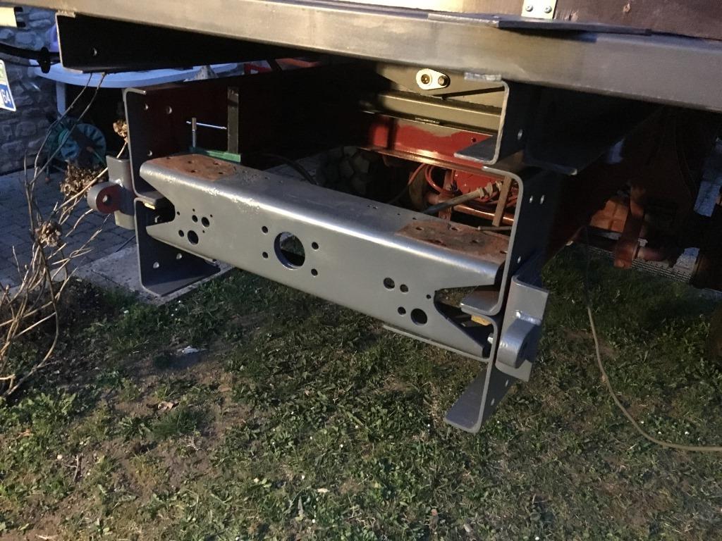

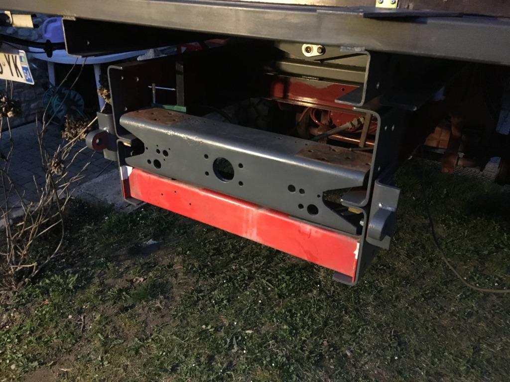

- Messages : 2647
bon un peu de Lego .... Désolé, je n'ai pas toutes les briques de la même couleur
Préparation et présentation de la traverse arrière de
L'espace entre la traverse et la caisse me permettra de placer un treuil.
Une idée encore en mode brouillon
avec les chutes du châssis et l'ancienne traverse du montage de SIDES.Fab38

C'est l'idée pour le moment....
le fournisseur : T-Pan ==> http://www.t-pan.it/pannello-sandwich-vtr-pur/
àMirus... bon ce soir j'ai eu un pet de traver et j'ai remis les 2 traverses comme au début
