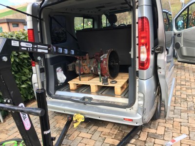

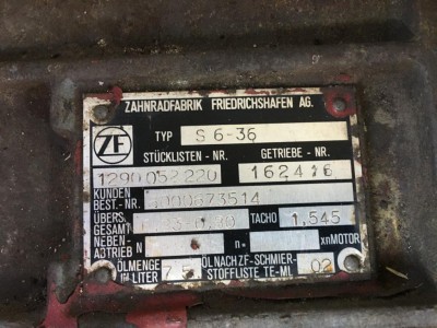

J'ai tout de même trouver la BV qui va bien pour mon S avec la 6 ième à 0.80
Re: Le S170.13 (4X4JS1)
LA boite a vitesse de rêve pour les S170.................
maintenant tu vas cruiser a 110km/H
en effet, cela aidera bien 20% de gain en tr/min, je verrai combien en l/100
idéalement j'aurais aimé mettre une G406 de Renault, mais rare et besoin de faire des modifs suivant le modèle du moteur.
C'est comme monter une BV de B110 sur un B80...
il faut, si compatibilité du vilebrequin, remplacer le volant moteur et le mécanisme d'embrayage par un de M230.
Ou trouver le mécanisme et disque qui vont en option sur ce moteur car c'est le même que celui de la BDSL029E disponible sur certains S170 4X2
Mais c'est déjà bien, il y a d la mécanique en prévision...
Pour la partie moteur il ne restera plus qu'un changement de turbo après avoir bien laisser la boîte s'être fait à l'ensemble.

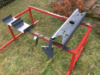

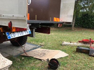

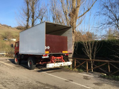

Bon, petit week-end... avec 2 bricoles...
Taille du surplus de châssis arrière....
un peu de peinture... qui a une très forte probabilité de se propager sur tout le châssis....
Mais avant, je réaliserai des tests pour enlever les traces de calcaire... au vinaigre blanc..

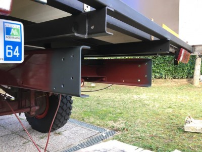

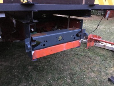

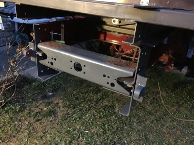

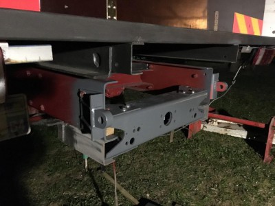

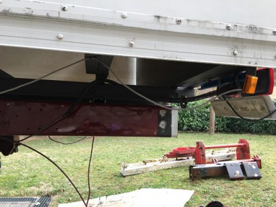

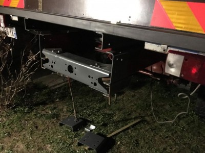

bon un peu de Lego .... Désolé, je n'ai pas toutes les briques de la même couleur
Préparation et présentation de la traverse arrière de
L'espace entre la traverse et la caisse me permettra de placer un treuil.
Une idée encore en mode brouillon
avec les chutes du châssis et l'ancienne traverse du montage de SIDES.Fab38

un trueil mobile ou un treuil arriere et un treuil avant?
Je pense plus à un treuil fixe, même si le mobile peut être un gain de poids et de budget.
Mais vu le poids d'un treuil assez puissant pour tirer le S ... je ne me vois pas trop le bouger... ou plus petit avec mouflage...
Je compte placer un treuil à l'avant et remplacer le pare choc aussi. Pour être dans la même config que Marcel ou celui de Mirus.
les 350Kg de plus en PAF avant m'aiderons pour l'équilibre des masses AV-AR.
(Treuil vs Roues de secours)
Sinon, un système de poulie de renvoie afin de pouvoir passer le câble devant ou derrière peut être aussi étudié, mais je ne vois pas trop par où le faire passer.
Dans l'immédiat, il y aura un petit treuil ou un système à vérin pour faire monter et descendre les roues de secours
C'est clair que ce n'est pas le mieux pour le poids... Mais c'est un PL et sera un peu loin des 7.5T tout plein fait .... je suis à 6.3T et rien qu'avec les liquides, 600 eau + 350 carburant + 300 roues de secours + 7 * 75kg de personne + 100kg mini de réserve de poids ..... on arrive à 8.12T et il manque l’aménagent...
le treuil AV et 2 roues de secours = 650 Kg ...
Xavier

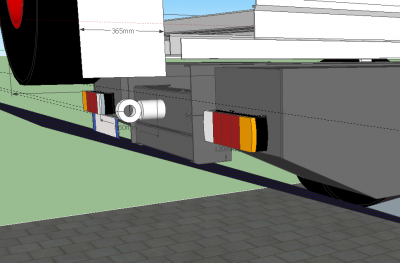

Salut Mirus,
tu as peut-être raison
Puis hier soir, je ne sais pas ce qui m'a traversé l'esprit...
J'ai fait une version Light....
EDIT - Et la version ... dessin, qui est un peu limite avec l'angle de fuite arrière...
- EDIT
Xavier
- EDIT
Xavier

En effet
La semaine prochaine... arrivée des cornières
C'est l'idée pour le moment....
le fournisseur : T-Pan ==> http://www.t-pan.it/pannello-sandwich-vtr-pur/
àMirus... bon ce soir j'ai eu un pet de traver et j'ai remis les 2 traverses comme au début
En effet
, je suis en contact avec une société qui fait des panneaux sandwich pour remplacer le toit par une première couche Alu-Styro-Alu ou Alu-Styro-Bois ou Alu-Styro-Fibre... de 30 mm. Après je passe mes gaines et autre câbles.... puis une deuxième couche de 40mm en styro / Bois.Pat33000
